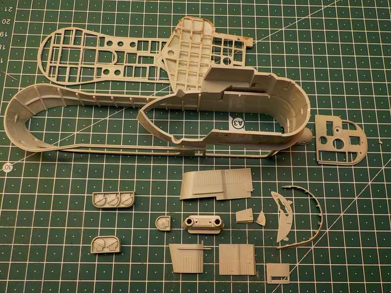

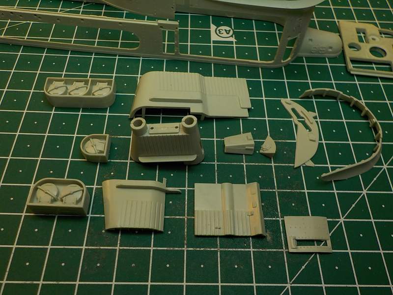

Eine Übersicht der Revell-Teile ohne Bewaffnung
Für einen OOB-Bau sind die Details gar nicht so schlecht… Möchte man näher an die Realität, kommt die Feile ins Spiel und diese Details werden eben abgeschliffen bzw. ausgedünnt.
Beispiel oberer Spritzwasserabweiser… die Streben messen 0,7 mm, dies würden 5 cm Panzerstahl ergeben… also zusammenschleifen!

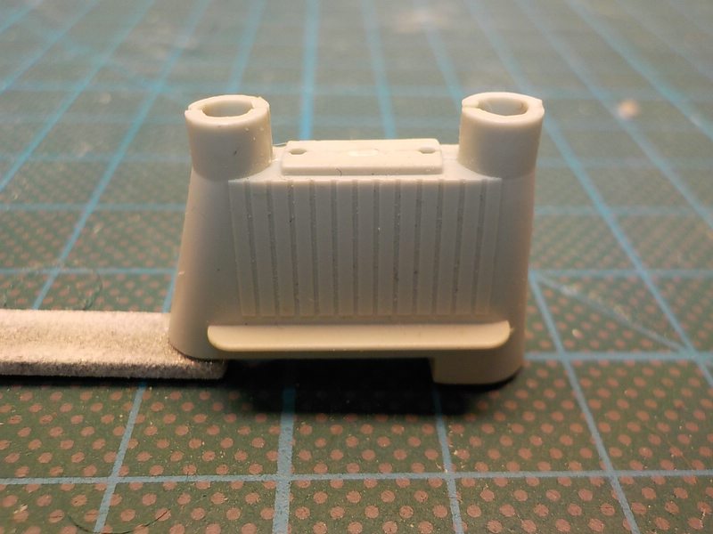

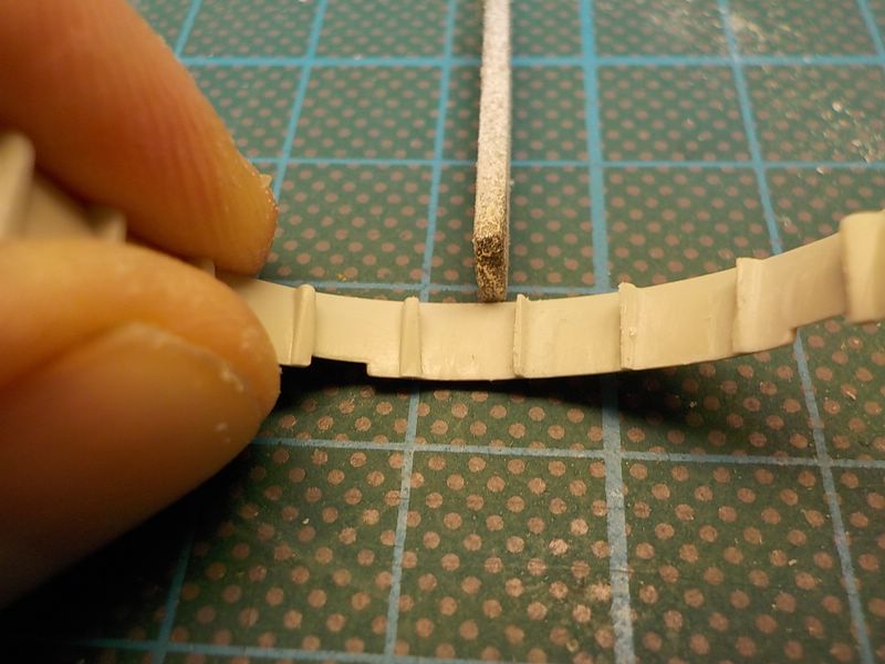

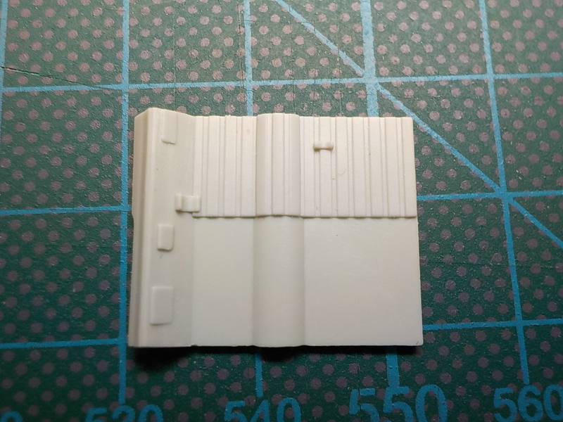

Die Holzimitation und Details auf den Turmverkleidungsteilen mussten ab ….

Die „Trittbretter“ sind massiv (1 mm) und eigentlich sollte man das PE-Teil einfach draufpappen.
Ich lasse davon lediglich 3 Streben über und belege mit dem Messingteil.

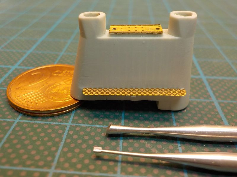

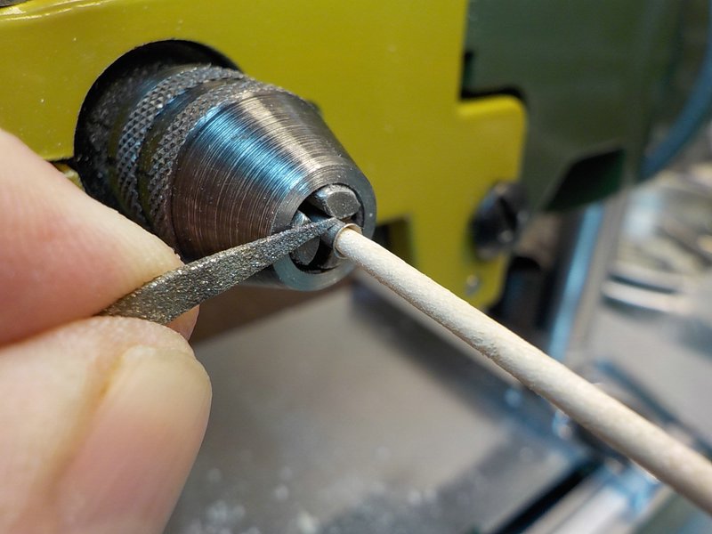

Was mir bei diesem Bauteil auch überhaupt nicht gefällt, sind die Sehrohraustrittsöffnungen. Nach einem Hin und Her-Experimentieren entschied ich mich für die Kabelendhülsen-Methode. 10 x 4 mm. Diese haben exakt den gleichen Innendurchmesser wie Schatton´s Sehrohre.
Die Hülsen wurden zur Bearbeitung direkt in meinen Proxon eingespannt und die konische Form mit einer spitzen Diamantfeile abgetrennt…

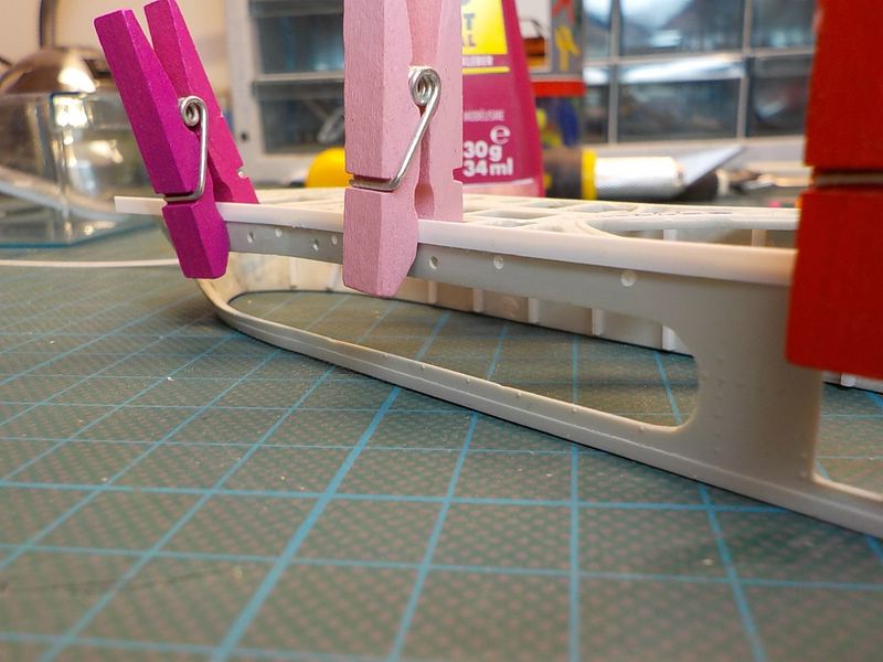

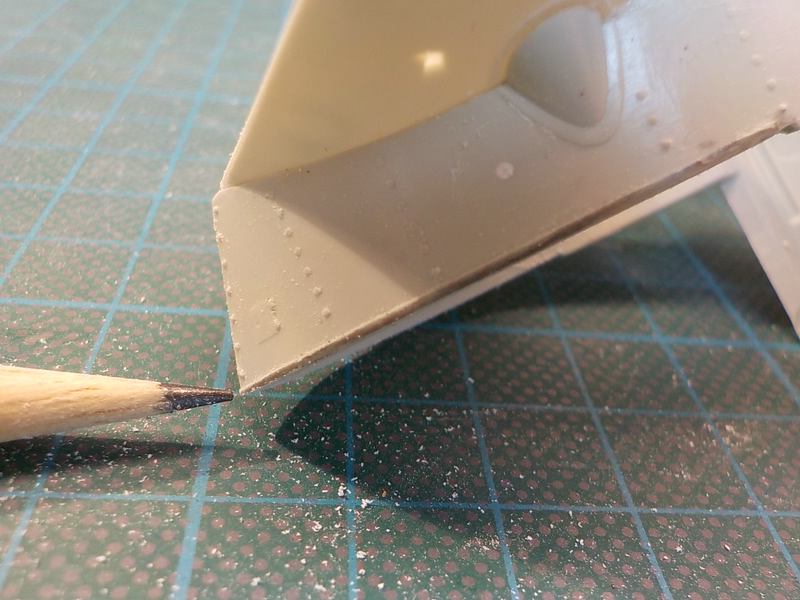

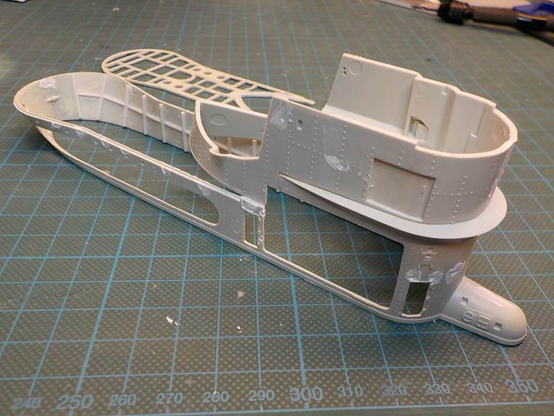

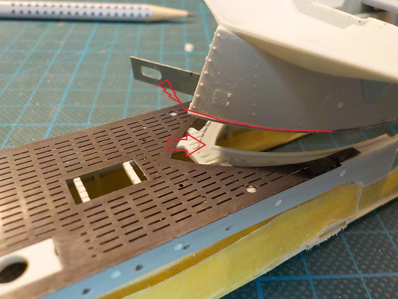

Jetzt aber weiter: Nach nicht enden wollenden Ungereimtheiten, Planabgleichungen und der unterschiedlichen Bauauffassung (halte mich selten nach Plan von Revell) wurde auch der Turm samt Wintergarten zur Großbaustelle erklärt.

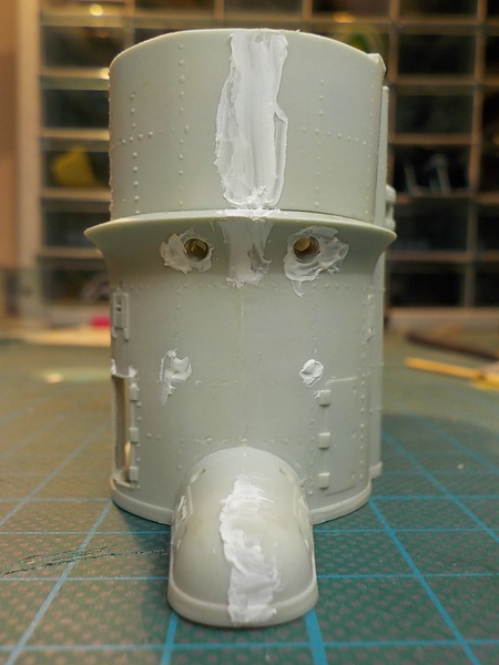

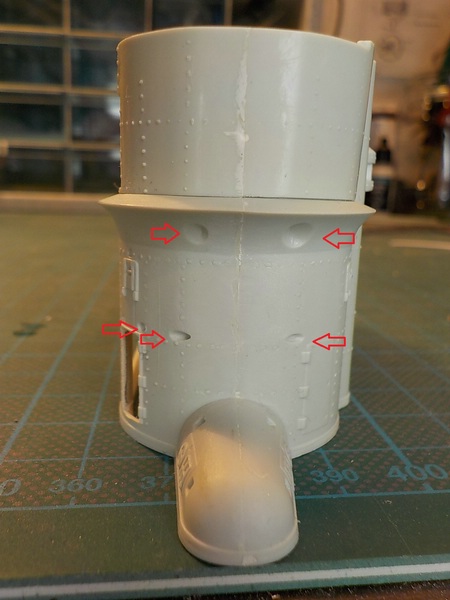

Beginnen wir mit dem kleinsten Übel: Revell durchlöchert den Korpus für die zahlreichen Befestigungspunkte der Haltegriffe und Handläufe…. Das Problem: Viel zu dick im Bausatz enthalten. Auch hier wird alles durch Messing ersetzt, dann sind die Löcher ohnehin überdimensioniert… also zu damit.

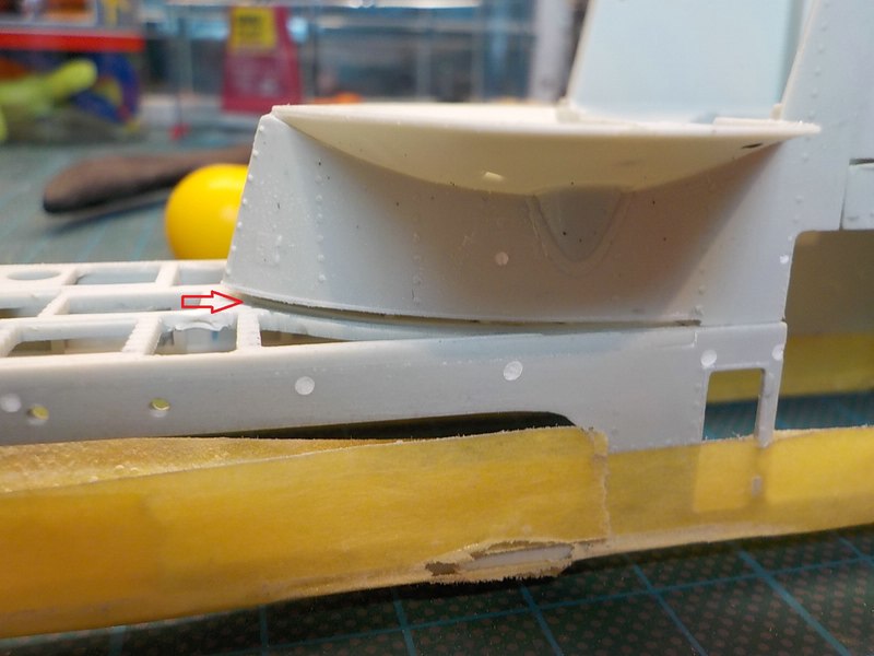

Turm von Vorne – das Dilemma geht weiter: Produktionstechnisch bedingt sind die im Bild markierten Stellen auch noch seitlich öffnend. Oben die Wasserabgänge, unten die Befestigung für die Handläufe….
Aufbohren …. Aderendhülsen rein …. Zupappen…..

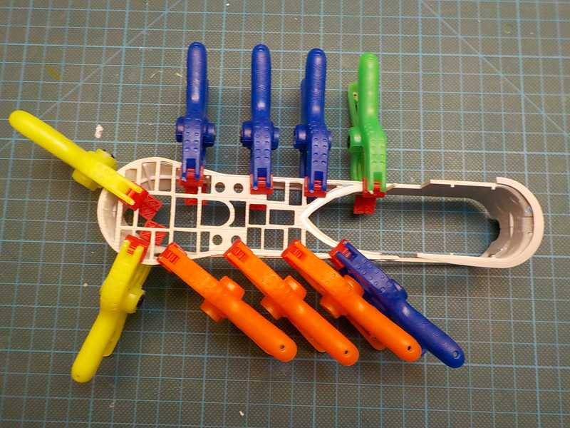

Es folgt das Aufkleben der beiden Trägerrahmen für die PE-Decks
Neben stehend der Plastikkleber von UHU: Bin sehr zufrieden… trocknet transparent und härtet schnell aus!

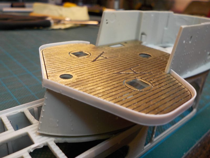

Nachdem Revell als auch RC-Subs die Reling von oben einfach aufsteckt und einklebt, taugt die Konstruktion für mich gar nicht. Hier wird von mir erst bündig zur senkrechten Stahlwand geschliffen.
Mein Konzept: Nach der fertigen Lackierung wird das brünierte PE-Deck zur Endmontage eingeschoben….
Revell klebt den oberen Turmaufbau in eine Senke…. Und ich benötige nun 0,5 mm Luft für mein Vorhaben…. also 1,5 mm abschleifen.

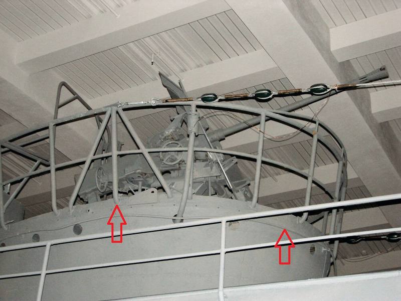

Die Reling am Wintergarten wurde original an einem umlaufenden Rahmen angeschraubt / geschweisst. Sehr anschaulich auf folgenden Bildern:
Die Bilder stammen aus dem Netz: U-534, vor Dänemark geborgen und U-505 in Chicago.

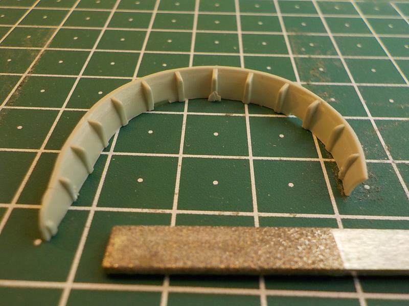

Somit zur nächsten Baustelle: Das Messingdeck von RC-Subs ist am unteren Turm um 3 mm zu breit und 1,5 mm zu lang, am oberen Turm 2 mm zu breit.
Es folgt Feinflexen, Feilen und Polieren. Bei der Gelegenheit habe ich auch gleich dem Messing eine stärkere Maserung mit 200er Schleifpapier zur Verbesserung der späteren Holzoptik in Längsrichtung verpasst.
Parallel dazu wurde das „Reling-Band“ aus 0,2 mm Plastiksheet aufgeklebt.
Mehrmaliges Nachbessern des Messingdecks war notwendig bis es schön eng in den Rahmen fällt.
Weiter geht es mit Schleifen, spachteln, schleifen…und Grundierungsvorbereitungen. Ich befürchte das ich einige Nieten bei Archer oder ähnlichen Anbietern bestellen muss…..das entscheide ich wenn der Rostgrund aufgetragen ist…
Schöne Woche noch und bis bald, Gustav

Aber dennoch mal eine technische Frage, auf deinen Vorbildfotos, sieht die Zwillingsflak wie eine 40mm Bofors aus, Munitionszuführung von oben, zumindest vom Systemkasten gesehen, die Mündungsfeuerdämpfer, erinnern aber mehr an eine 37mm Flak 43, weißt du da näheres zu?

@ Bernd: Deutsche U-Boote hatten keine 40mm Bofor´s. Bei U-505 bestand die Flugabwehr aus 2 x 2 cm MG C 38 in Doppellafette auf der oberen Plattform und 1 x 3,7 cm-Flak M 42 in Lafette am unteren Wintergarten.
Das Foto des gehobenen Bootes U-534 zeigt das Nachfolgemodell M 43 - 2 x 3,7 cm.

Danke für die Infos und diesen sehr aufschlussreichen Artikel, der wahr sehr interessant. Nur ähnelt die 3,7cm M43, durch ihre Munitionszuführung von oben schon sehr stark an die Bofors.
Aber ich weiß auch das sich einige Marineeinheiten damals auch schon mal andere Waffen besorgt und selber verbaut hatten, nachgewiesen wohl bei den S-Booten und den Marinefährpram Einheiten, im Mittelmeer, daher wohl auch meine leichte Verwirrung, die du nun ja aufgeklärt hast. Danke. :five:
