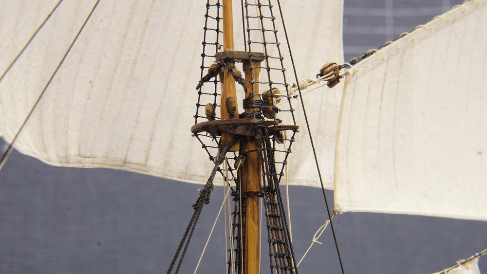

Update Vormarssegel

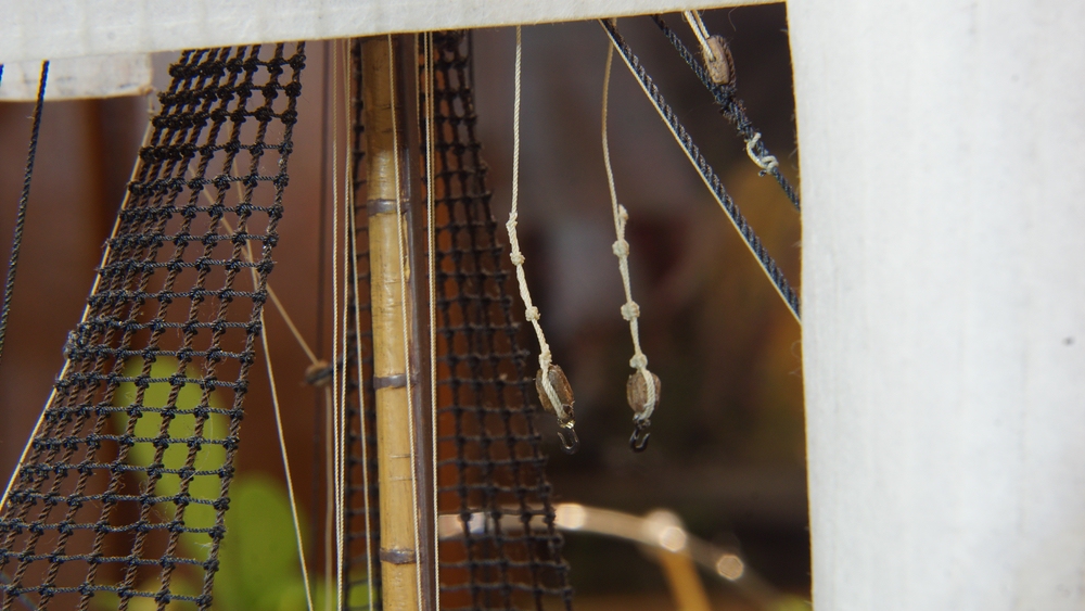

Mühsam geht es voran. Leider finde ich nicht ausreichend Zeit, um zügig mit der Montage der Rahsegel voranzukommen. Für das Vormarssegel hatte ich allein für Fall, Toppnanten und Geitaue insgesamt 17 Blöcke vorgesehen. Das Anbringen an der Rah und am Modell verlangt mitunter ein sehr ruhige Hand.
Schwierig wurde es, weil der 2. Doppelblock des Falls direkt am Modell eingebunden werden musste, das kam einer Operation am offenen Herzen gleich :!!. Das Morope Garn verhielt sich dabei sehr störrisch und begann sich am Ende aufzutrödeln ;(, jetzt war der Zeitpunkt gekommen zu entscheiden, ob 5 Stunden Arbeit für die Tonne waren. Diese Option habe ich schnell verworfen, ich wollte schlicht und ergreifend nicht als Masochist enden. Das Fall wurde mit ein einem Stopperknoten gerettet, so dass ich es fertigstellen konnte.
Hier nun ein paar Bilder des Baufortschrittes.
Anschlagen des Segels und Anbringen der Leitblöcke für Geitaue und Toppnanten
Der Stopperkoten ist der schwarze Faden am Ende des Falls und hat die Arbeit gerettet. Schwierig war das Einbinden des Hakens, freihändig :verrückt:
Beide Enden des Falls sind hier fertig gestellt.
Anbringen der Leitblöcke an Eselshaupt und Saling.
Zwei Blöcke unter der Saling für das Fall, das ist hier locker hängt und noch nicht fest verspannt ist.
Fertiges Taljereep mit Doppelblöcken an der Rüste.

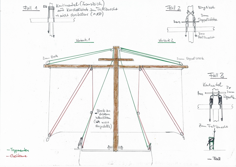

Heute zeige ich Euch mein Schema für das Vor-(Fock)Segel.
Das Rahfall bereitet mir dabei Sorgen.
Bei der französische Ausführung (Fall 1) wird das Fall über das Eselshaupt gelegt und endet in einem dreischeibigen Kardeelblock, welcher dann mit den drei Scheiben im Fallknecht ein Gegenstück hat.Problem eins, mein Eselshaupt ist nicht Französisch, das habe ich leider zu spät bemerkt. Problem zwei, mein Fallknecht ist nur ca. 1,5 mm stark. Bei meinem Maßstab von 1:150 kann ich das nicht nicht realisieren.
Zweite Möglichkeit (Fall 2) wäre eine englische Ausführung, wobei der erste Block oberhalb der Mars mittels einer Fallklampe (Holz- oder Stopperblock) aufgehängt wird, der zweite Block ist an der Rah unterhalb der Mars befestigt. Die Führung des Falls würde durch die Mars gehen, angesichts des knappen Raumes dort, wird das eine ganz schöne Frimelei.
Dritte Variante (Fall 3) ist eine kontinentale Ausführung, wobei die Blöcke unterhalb der Mars mit einem Stropp um den Mast gelegt werden. Hier endet das Fall ebenfalls am Fallknecht, allerdings benötige ich dort keinen Kardeelblock.
Meine Entscheidung ist auf diese Variante (Fall 3) gefallen.
Bei den Toppnanten habe ich zwei Varianten gefunden.
Variante 1 wird mit Einscheibenblöcken unterhalb des Eselshauptes ausgeführt, ein Leitblock an der Mars führt das Seil zu einem Taljereep, welches am Rüstbrett eingehängt wird, belegt wird es an der Reling.
Variante 2 enthält Zweischeibenblöcke, dafür kein Taljereep, wird an Deck mit einem Block eingehängt und ebenfalls an der Reling belegt.
Hier habe ich mich noch für keine Variante entschieden, tendiere aber zu Variante 2.
Die Geitaue sind an der Rah angeschlagen, führen über einen Block am Schothorn, einen zweiten Block an der Rah über einen Leitblock am ersten Wandttau (in 1/3 Höhe angebracht) und wird an der Reling oder an einer Nagelbank gelegt.
Hier nun das Bild.
Das Segel ist fertig gebaut, die Rah ebenfalls. In den nächsten Tagen werde ich alle Blöcke vorbereiten, das Segel anschlagen und mir noch die endgültige Tauführung überlegen.
Also schön neugierig bleiben, und vielleicht hab ja jemand einen Tipp oder eine Idee zu meinen Fragen.
Einen Schönen Abend noch.

schöne Ausführungen! Wie immer sauber Recherchiert und anschaulich dargestellt :ok: Da fällt auch wieder einiges für mich ab :hand:
Deine Entscheidung zu Fall 3 hätte ich vermutlich auch so getroffen. Ich hab zwar noch nicht ganz so viele Gedränge an den Masten, aber ich sehe jetzt schon das es eng wird :huh:
Zu den Toppnanten: hast du einen Block hinter den Wanten bzw. kommst du da noch ran um einen zu setzen?
Ich denke, die Toppnanten werden generell an der Mastbeting belegt, so dass die laufenden Enden senkrecht laufen. Sofern bei der Leinenführung keine Leitblöcke oder zumindest Kauschen verwendet werden, würde der Knick an der Mars ordentlich Reibung erzeugen und damit die Handhabung erschweren, sowie wenig materialschonend an der Marsplattform sein.
Ich bin momentan in der 4ma, kann aber gern zu Hause noch mal die bekannten Unterlagen wie den Marquardt und Schrage konsultieren.
Gehe ich recht in der Annahme, dass es sich um einen Franzosen handelt? Dann würde ich mich auch bei der Ausführung generell nach den kontinentalen Varianten richten und nicht mit den englischen mischen.
Was die Version 1 und 2 der Fallen betrifft, wird sich das nach dem Gewicht der Rahen richten. Die unterste Rah wird erheblich schwerer sein und zusätzliche Blöcke zum Hieven benötigen.
Gruß, Andreas

Hallo Steffen,
einfach großartig, was du hier so zeigst. Und auch deine vorbereitenden Maßnahmen - alle Achtung.
Zu deinem akt. Problem / Fragestellung...
Ich habe bei meiner LG die kontinentale Version gewählt (aber eher zufällig); allerdings mit einem Dreifach und einem Doppelblock.
Schau mal hier in Post 71
mein Baubericht LG
VG Christian
VG Christian
:ahoi: :ahoi: :ahoi: :ahoi:

Ich habe mal nachgeschaut, es ist tatsächlich so, dass die Toppnanten, anders als bei meinem aktuellen Projekt, durch die Öffnung der Marsplattform (Soldatengatt) an die Seiten laufen und dort an Knechten belegt werden, also Entwarnung. Bei Marquardt sieht man mehrere Ausführungen dieser Art, jedoch ohne größeren Knick, so dass man davon ausgehen sollte, dass das Soldatengatt entsprechend breit sein muss, damit die Taue nicht an der Mars scheuern, das ist das was mich an der Zeichnung etwas irritiert hat. Den einzigen Toppnant mit Knick gab es bei den Holländern um 1720, wie ich schon vermutet habe mit einen zusätzlichen Leitblock, der den Knick der laufende Part umleitete.
Sorry, wenn ich Verwirrung gestiftet haben sollte.
Gruß, Andreas

erst mal Danke für die Rückmeldungen.
Was die Toppnantenführung durch das Soldatengatt angeht (wusste bisher nicht wie es benannt wurde), würde ich dort einen Leitblock vorsehen.
Angesichts des knappen bemessenen Platzes dort, lasse ich ihn weg.
@Christian: die kontinentale Führung mit 2er und 3er Block gefällt mir gut. Ich werde es wohl so bauen.
@Ingo: hinter den Wanten wäre nicht ausreichend Platz, da stehen die Kanonen zu eng beieinander und das Tau würde im Gefecht stören.
Entweder ich platziere den Ringbolzen leicht vor den Wanten in Richtung Bug, oder ich baue die Variante 1. Eine Bohrung für einen Bolzen habe ich dort noch nicht, mache ich dann von Hand, gaaaaanz vorsichtig.
Meine Bohrer haben eine Schaftdicke von 2,2 mm, die kann man gut zwischen zwei Fingern drehen.
LG Steffen

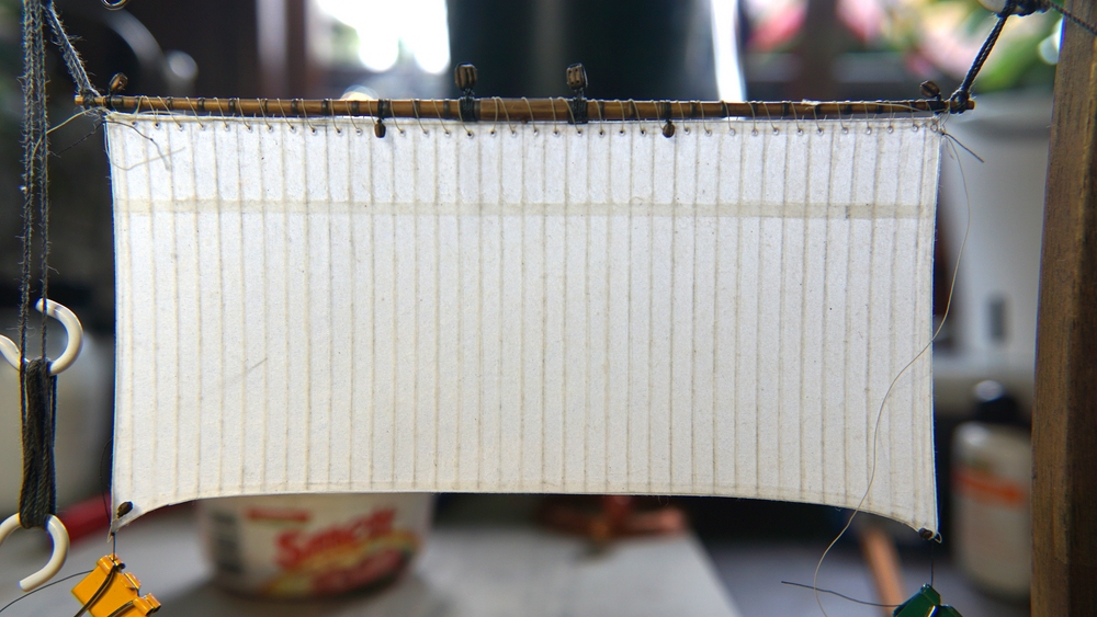

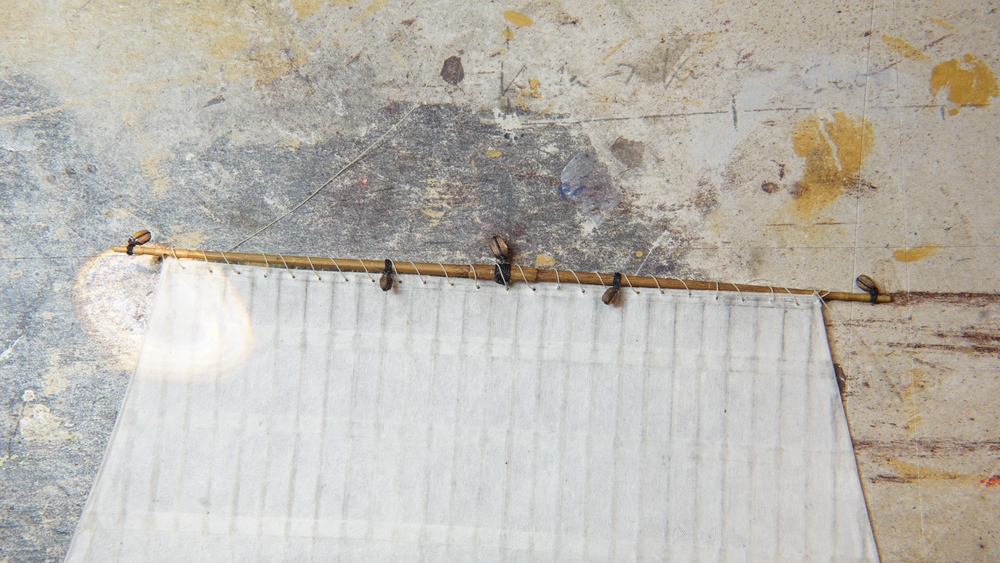

Baupause beendet
Hallo liebe Leute,

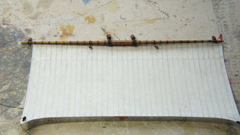

es ist lange her, aber es gibt mich noch. In den letzten 3 Jahren hatte ich viel um die Ohren und kaum Zeit gefunden, an meinem Schiff weiterzubauen.

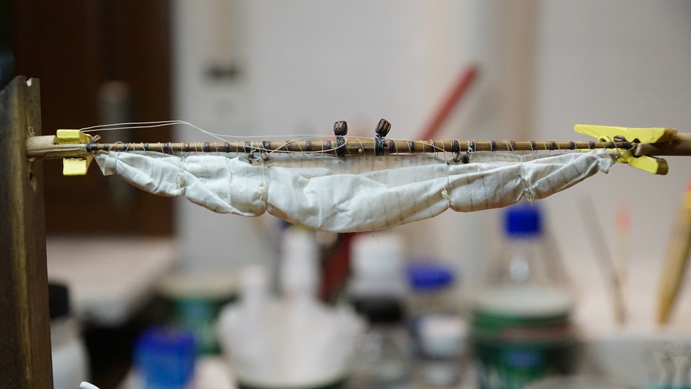

Das zuletzt angekündigte Vorsegel ist fertig gestellt. Ich habe mich dazu entschlossen, es in gerefftem Zustand anzubringen.
Hier erst einmal das fertige Segel mit den vorbereiteten Blöcken
Vorbereitung zum Reffen
Montage am Modell
Die noch fehlenden Leinen werde ich erst später anbringen, da ich den Platz momentan noch für das Anschlagen der übrigen Segel benötige.

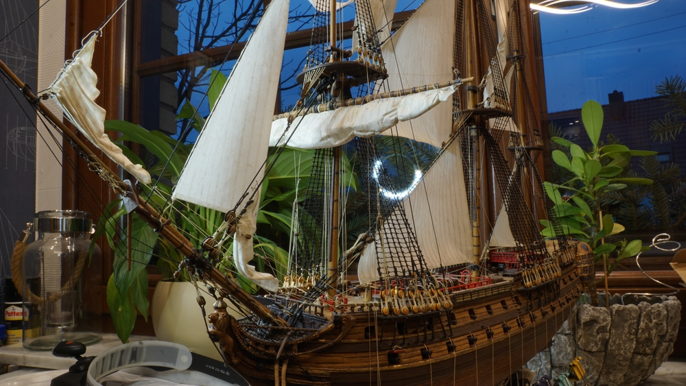

Sonntag, 3. November 2024, 21:30
Hallo und guten Abend,
vielen Dank für die netten Worte, das ist ein Ansporn weiterzubauen.
Heute habe ich das Großmarssegel angeschlagen, wie schon das Vormarssegel musste ein Block freihändig am Fall eingebunden werden. Das ist verdammt rückenunfreundlich habe ich feststellen müssen, aber es ist fertig.
Jetzt trocknen die Klebestellen, bevor die Fadenenden abgeschnitten werden können.^
Die Taljenreeps für das Fall sind fertig und können dann im nächsten Schritt eingebaut werden.

Montag, 4. November 2024, 20:26
Guten Abend,

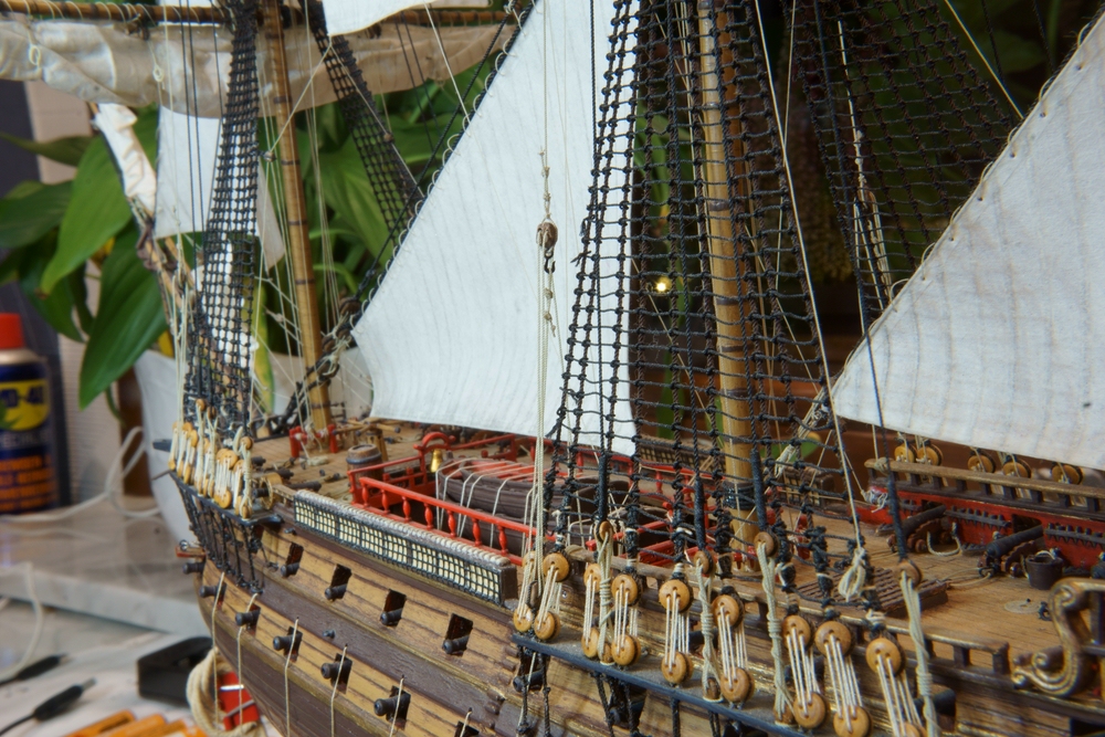

die beiden Großmarsfall sind fertig verspannt, mit Taljereep über 2 Doppelblöcke an der Rüste mittschiffs.
Belegt ist das Tau an der Reling hinter den Wanten. Wegen der Größe des Segels und der Rah habe ich 0,25 mm morope-Garn verwendet.
Hier ein Bild des fertigen Reeps und eine Ansicht des momentanen Bauzustands.
Als nächstes wird die Rah des Großmastes vorbereitet. Anders als in meinem Schema aus dem Post hier beschrieben
habe ich 5 mm Blöcke verwendet, unter der Mars zwei 3er Blöcke, an der Rah zwei Doppelblöcke. Die werde ich auch beim Großmast verwenden, hier die Vorbereitung der Syren-Blöcke.
Das Segel muss ich erst bauen, das wird einige Zeit in Anspruch nehmen.

Ich finde, dass sowohl Bram- als auch Marssegel kleiner sein dürften, mit einem viel weniger geraten unteren Liek.
720
Dienstag, 5. November 2024, 22:21
Die Perspektive täuscht, ich mache morgen ein Foto mit einem anderen Objektiv, die Größe ist eigentlich stimmig.
