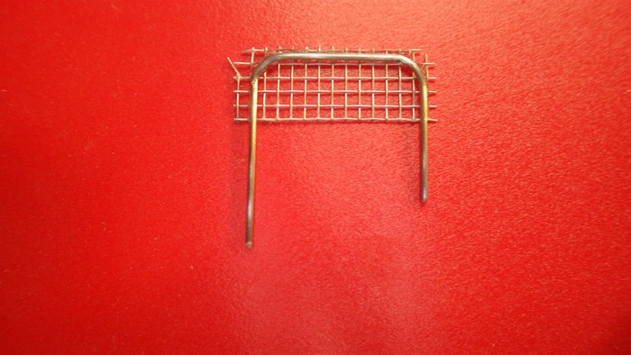

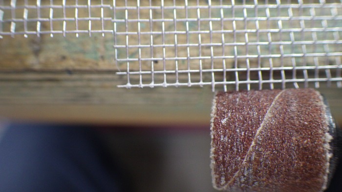

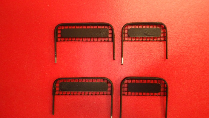

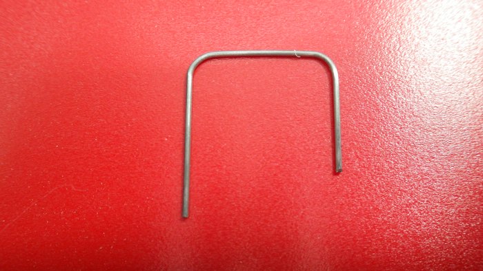

Hallo am Samstag,

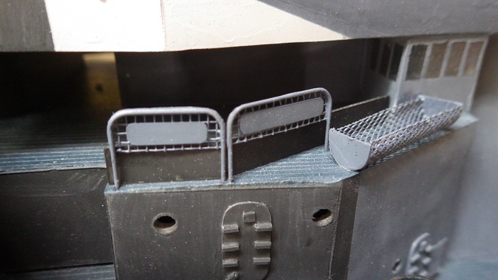

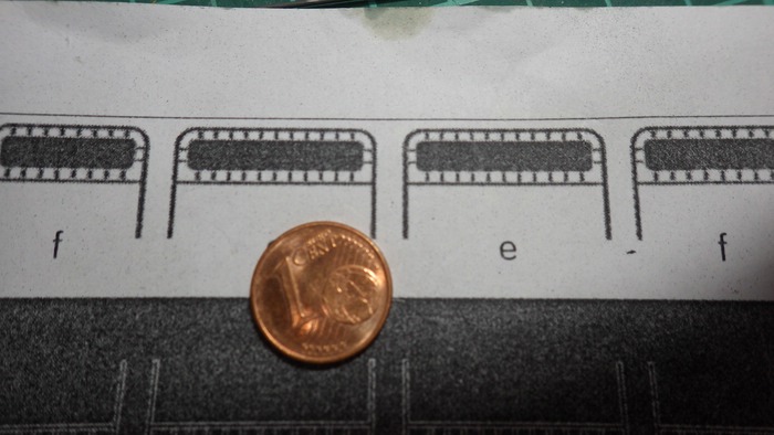

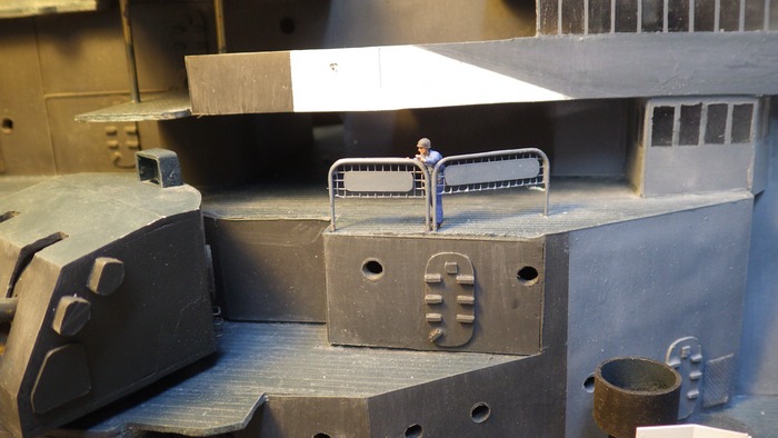

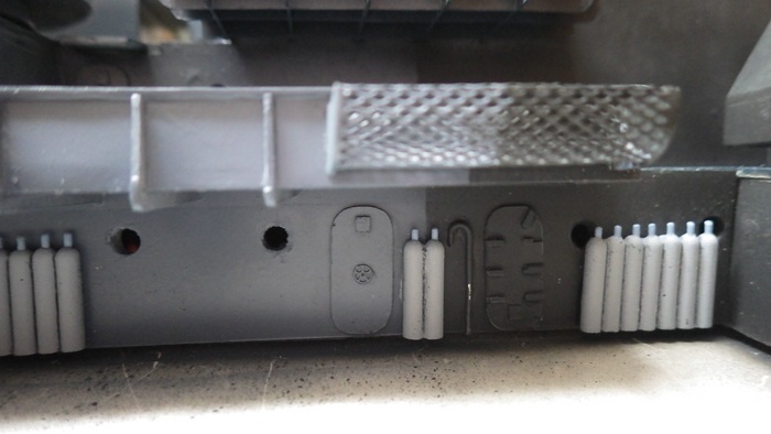

heut habe ich mich mit speziellen Absperrgittern beschäftigt, einem feinen Detail unterhalb der main bridge . ich will euch mal das das Making - off zeigen. Zutaten Fliegendraht; 0,3 mm Plastiksheet und Stahldraht, verklebt wird mit flüssigem Sekundenkleber
Die Vorlage sieht so aus:
und so gehts weiter:
am Ende sieht es an Deck dann so aus :
Fertig:RC:

Jawoll...klasse gemacht. :ok:
Die machen echt was her.

ist ja zur Zeit nicht viel los hier, trotzdem gibts auch heute ein UPDATE
Die GItter sind verbaut, dahinter wurden noch zusätzliche Schutzbalustraden angebracht , davor wieder die obligatorischen Körbe.
Die Pressluftlaschen sind auch schon zum Teil an ihrem Platz. Zuletzt habe ich mich heute wieder mit der "Bekleidung" der Mannschaft beschäftigt , was angesichts der hervorragenden Qualität der 3D Drucke richtig Spaß macht

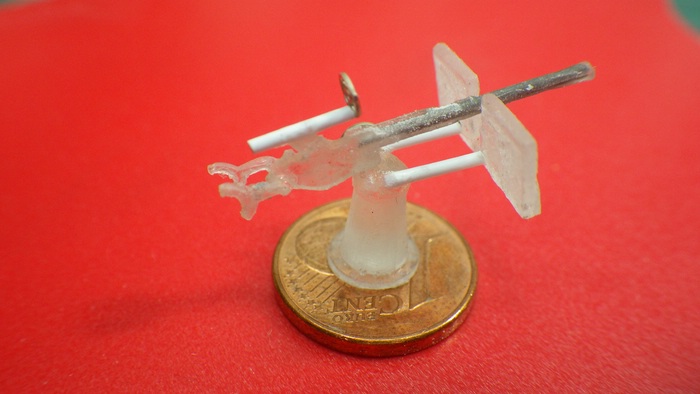

Danke Männer, ich tu mein Bestes ,

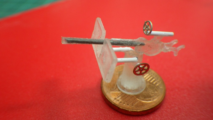

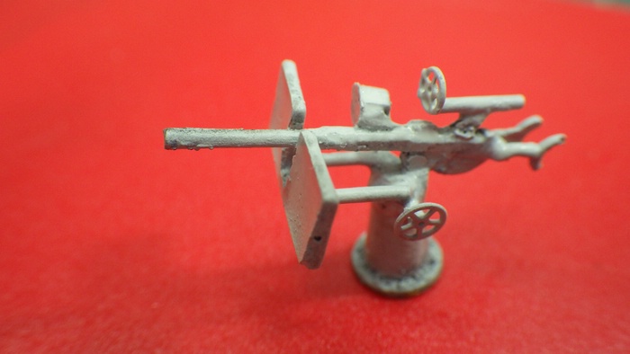

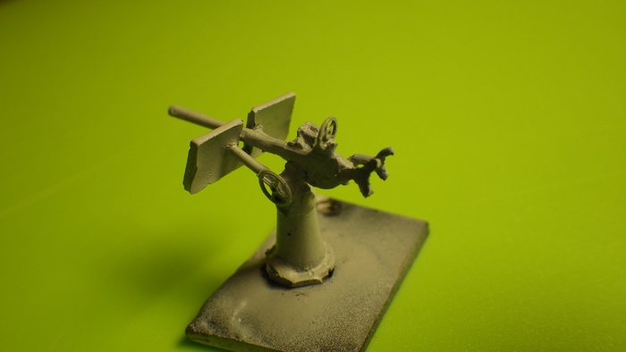

morgen hab ich wieder was für Euch , es geht an die Beladung der Stuff Körbe und an die Erstellung der 49 :bang: Oerikons (EIn Mann MG- Lafette. Dazu habe ich mir zwei 3D Drucke für je 7.96 Euro über shapeways besorgt. Die sollen in mehreren Silikonformen abgeformt werden. Ich meine 7.96 euro x 49 wäre doch echt heftig oder? Außerdem will ich das ja auch selber machen. Naja, ziemlich winzig, das Ganze :S ich bin gespannt ob was Vernünftiges daraus wird. Das Bild zeigt einen Originalen 3 - D Print, Das Minatürchen ist knapp 2,5 cm hoch

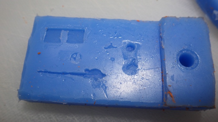

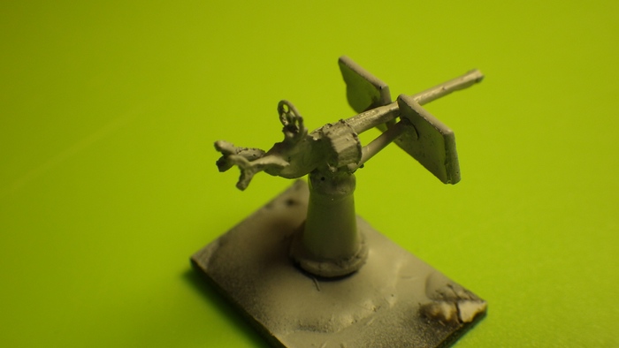

Beiträge: 3 614
703
Freitag, 14. Dezember 2018, 21:07
So ,
der erste Prototyp liegt vor mir, natürlich noch nicht perfekt aber schon ganz gut. Mir ging es erst mal darum zu sehen ob sich diese Mini Teile überhaupt einigermaßen abformen lassen. Am Sockelring ist leider beim Entformen ein Stück abgebrochen. Das wird später sauber aussehen. Und auch der erste Stuff Korb ist gefüllt, dazu wurde ein Positivmodell au KNET erstellt und dann mit Silikon abgeformt
Fertig:RC:

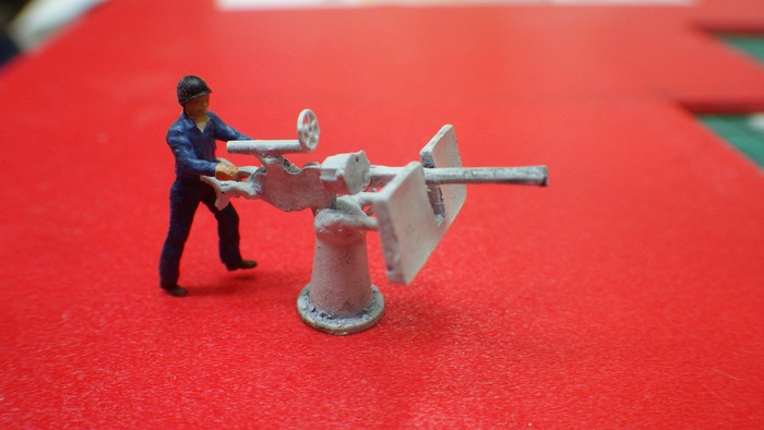

Zeig uns bitte die einzelnen Arbeitsschritte darüber... eventuell auch die Material-Marken die dabei verwendet werden ...
Beiträge: 3 614
706
Sonntag, 16. Dezember 2018, 16:41
na dann mach ich das mal ....
als erstes wurde das Urmodell in Einzelteile zerlegt. Die wurden dann auf einem Stück Plastiksheet aufgeklebt und mit Silikon von der TROLL Factory abgeformt.
dann hab ich die Form mit deren Trennmittel behandelt und nach dem Trocknen Epoxidharztröpfchen eingegossen bis alles gefüllt war. Um die Stabilität des MG - Laufes zu erhöhen wurde noch ein Stahlstift eingelegt von 1 mm Dicke. Vor dem Trocknen muß die Form sehr sorgfältig abgezogen werden , sonst ist nach dem Entformen später jede Menge Schleifen angesagt. Und das macht bei den Mini Maßen keinen Spaß. Die Teile konnten dann nach 24 Stunden entormt und mit Diamant Mikro Feilen fein verschliffen werden. Zum Zusammenbau benutzte ich Sekundenkleber, runde Plastikprofile von Evergreen mit 0.88 mm Durchmesser. Für das Fadenkreuz und das Handrad habe ich mir Ätzteile von Saemann gegönnt .
das Endergebnis nach dem Lakieren und leichten Weathern sieht dann so aus. Wie man auf dem letzten Bild sieht ist die Lafette dem Konstrukteur etwas zu kurz geraten. Ich werde einen kleinen Sockel darunter montieren, dann stimmt die Höhe in Bezug auf das Bedienpersonal. Unbedingt gebraucht werden für die Arbeit eine seeeeehr ruhige Hand und eine Feinpinzette. Der Spaß muß jetzt dann nur noch 48 mal wiederholt werden:tanz: Ich denke, mit ein wenig mehr Routine komme ich pro Örlikon mit 30 bis 45 Minuten Arbeitszeit aus:tanz:

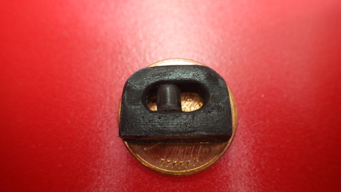

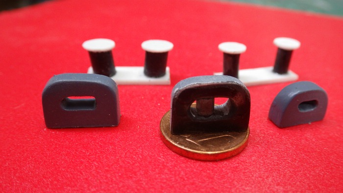

Samstag, 22. Dezember 2018, 20:06

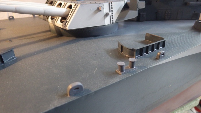

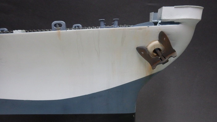

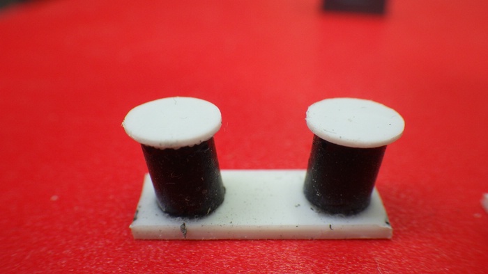

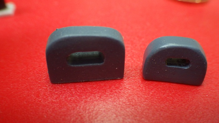

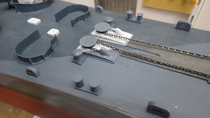

erster Urlaubstag - juhu- der Baum ist aufgestellt , die Geschenke sind gekauft , aber verpackt wird morgen. Denn es gab Wichtigeres ,heute hab ich alle! Poller und Festmacher gefinischt und an Deck angebracht. Fünf Sorten und gefühlt eine nicht enden wollende Anzahl an Teilen. Natürlich wieder alles scratch . Die Doppelpoller bestehen aus jeweils 5 Teilen , die mit dem Auge in der Mitte wurden aus Epoxidharz in Silikonformen gegossen. Ich finde, es hat sich gelohnt. Und am Schluß gibt es ein Bild wie ich mir in etwa das Weathering vorstelle. Da die Missouri mit der Camouflage 1944 erst weinige Monate auf See war soll alles eher dezent gehalten werden. ein wenig Rost hier und da und etwas Verschmutzung. Ist es so o.k. oder schon zuviel des Guten?

Fleißig fleißig.
Für mein Empfinden kannst Du die Alterung so belassen :ok:

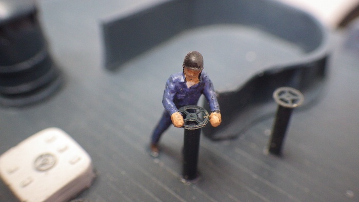

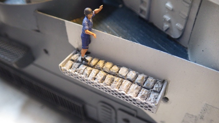

UPDATE

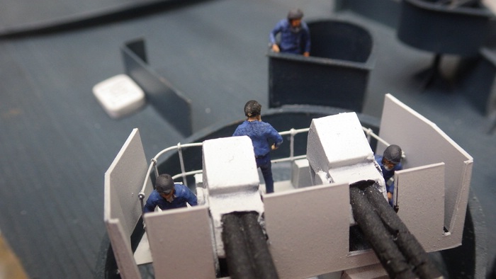

die Örlikon Produktion ist im Gang :bang:

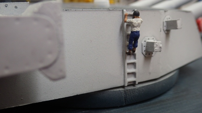

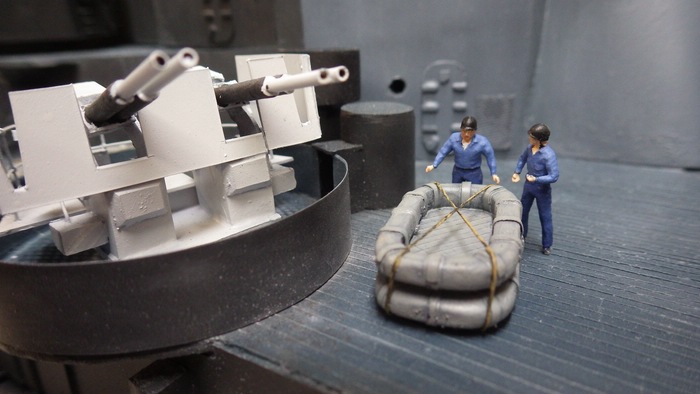

Und damit es nicht so langweilig wird, habe ich zwischendurch weitere Mannschaften angeheuert. Deshalb gibt es heute ein paar kleine Storys , was so alles auf dem Schiff passiert. Die Männer sind 1/100 stehend 17 mm groß. Viel Spaß

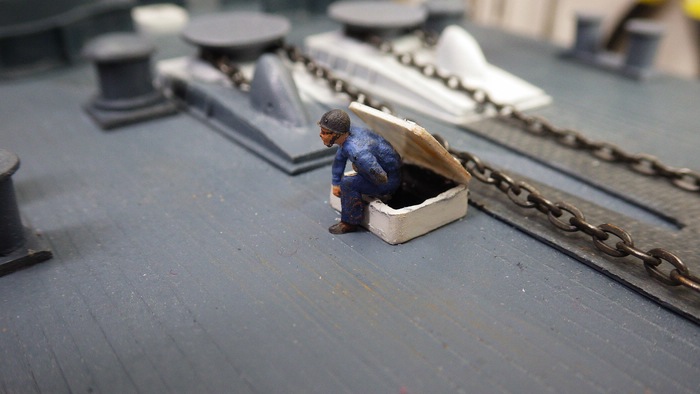

STORY 1 : Inspektion der Plattform für das achtere Peilgerät, das noch in der Fabrik gefertigt werden muß
STORY 2: ein Mitglied der Turmbesatzung beim Besteigen des Vorderen Geschützturmes; im Turm ist es bullewarm, daher die leichte Bekleidung
STORY 3: nach der Inspektion des Kettenraumes, etwas ölig das Ganze
STORY 4: beim Quad Bofors auf dem Vordeck tritt Hydrauliköl aus, eine echte Sauerei; ein Lappen allein dürfte nicht reichen
Fertig:RC:
