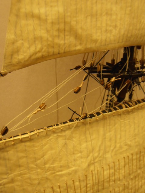

Ich geh' aber davon aus, dass es richtiger ist, sie an der Rah anzusetzen, durch einen Block am Schothorn zu führen
und dann erst durch den Block an der Rah - eben so, wie Ihr's hier seht...
Soweit ich weiß, sind beide Varianten richtig. Die im Plan bei Dir beschriebene soll jedoch seltener gewesen sein. Ich hätte wohl bei der Blinde Deine Variante und bei der Oberblinde die einfachere verwendet. Aber wie gesagt: Falsch ist es nicht!
Viel Spaß beim weiteren Strippenziehen! ;)

Hm, Chris...
Ich werd' das Gefühl nicht los, dass Du (mal wieder) Recht hast...
Demnach müssten also die Geitaue der Blinde, der Marssegel, der Fock und des Großsegel so gebaut werden, wie ich's gestern gezeigt hab',
die der beiden Bramsegel und des Kreuzsegels jedoch so, wie ich's gestern beschrieben habe - eben so, wie's im Plan von Heller gezeigt wird...
Da ich aber beim besten Willen keine Lust hatte bzw. habe die Geitaue der Oberblinde wieder abzubauen und neu zu gestalten,
bleiben die jetzt so wie sie sind und um der LInie treu zu bleiben, werden die Geitaue der Bramsegel auch so gemacht.
Dann sind wenigstens alle Geitaue gleich getakelt...

Moin Jens!
Man muß es einfach ausprobieren und dabei "seine" Methode finden: Es kann von Vorteil sein, die Blöcke vorher an den rahen anzubringen, kann aber auch wieder beim Segelanschlagen stören, da bin ich mir auch nicht immer sicher, wie rum nun. Aber ein Tipp vielleicht noch, wie man Blöcke eigentlich streßfrei an die rahen bekommt: Block einbinden und zwar so, dass Du noch zwei ungefähr gleichlange Überstände von zwei bis drei cm Tau hast. Dann den Block unter die rahe halten, ein Ende von vorn über die rahe, eins von hinten und unter der Rahe die beiden Enden am Block durchziehen, so als ob Du einen Webleinenstek knüpfst. Dann ziehst Du ds Ganze straff, ohne das der Block sich versetzt und sicherst die Angelegenheit unten mit etwas Klebstoff. Nach dem Trocknen Enden abschneiden. Das sieht im Allgemeinen sehr sauber aus und ist sehr stabil. Ist mir irgendwann mal eingefallen, als ich ein ähnliches Problem hatte und festgestellt hatte, was man mit Webleinensteks alles tolles veranstalten kann. Das ist übrigens mittlerweile auch im Haushalt einer meiner liebsten Knoten geworden, ebenso der Gordingstek. Kannte ich alles vor dem Modellbau noch nicht...
Chris

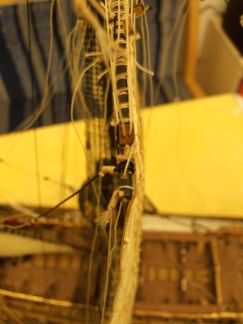

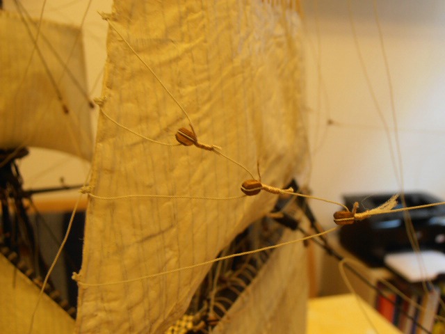

Los geht's an der Rahnock, mit einem dort festgetüdelten Seilchen:
das durch einen Block an der Seite des Marssegels läuft:
Danach müsst Ihr nochmal aufs erste Bild schauen.
Knapp hinter dem Ende der Rah habe ich dann einfach ein Loch durch die Rah gebohrt - als quasi-Scheibgat - und den Strick wieder dort durchgeführt.
Oberhalb der Rah endet dieser erste Teil der Refftalje in einem Block (auf den beiden Bildern noch nicht zu sehen).
Jetzt wird's interessant.
Oberhalb des nächsten Eselshauptes habe ich sowohl den zweiten Teil der Refftalje angeschlagen (helles Garn)
als auch einen Hanger mit einem Block am Ende (schwarzes Garn).
Dieser zweite Teil läuft zuänchst durch den Block, an dem der erste Teil endet (im nächsten Bild endlich zu sehen),
danach durch den Block des Hangers und dann abwärts um belegt zu werden.
Ich hoffe mal dieser Text ist in Verbindung mit dem Bild einigermaßen verständlich...

Ich hatte schon die Bram- und Marsbulins dran, war mit dem Ergebnis aber nicht zufrieden.
Das lag daran, dass ich alle Seilenden an den Lieken der Segel mit meiner Zurring-Methode befestigt habe.
Das hat aber leider zur Folge gehabt, dass ich in einzelne Stricke beim Zurrechtrücken der Zurrings einen ganz ordentlichen Drall mit "reingeschoben" habe,
der beim besten Willen nicht auszugleichen war und die Bulins damit hoffnungslos verheddert ausgesehen haben.
Also alle nochmal wegmachen und andere Lösung suchen.
Jetzt sind alle mit 3 halben Schlägen am Liek fest und das Ergebnis sieht brauchbar aus.
Hier mal ein Bild des Steuerbordbulins am Großmarssegel:
Auf dem Bild sieht das alles noch nicht straff durchgesetzt aus, was ganz einfach daran liegt, dass noch nicht ein einziges Seilchen belegt ist.
Die Brambulins haben lediglich 2, die Marssegel 4 und die beiden Untersegel 3 Spruten.
Da mit den Bulins nun die letzten Seile an Fock- und Großmast dran sind, die Sprietsegel bereits vollständig aufgeriggt sind und ich weder Stag- noch Leesegel setzen werde,
fehlt jetzt nur noch das nahezu vollständindige laufende Gut am Besanmast, bevor der Belege-Wahnsinn startet...
Ich denke mal, dass es jetzt einige Zeit dauern wird, eh' Ihr wieder was von mir zu lesen/sehen bekommt, aber ich bleib Euch zumindest als Leser in Euren Bauberichten erhalten.
