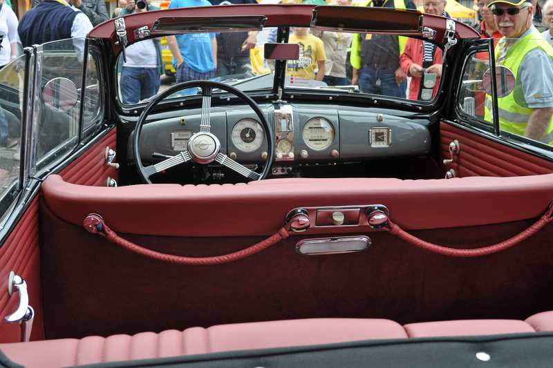

warum kommt mir das so bekannt vor?
also bisher echt super umgesetzt !!!, jetzt fehlen eigenlich nur noch die Seile hinten.
Wenn ich allerdings an den Massstab denke (1zu35 ?), dann wird mir echt schwindelig, wie man das so umsetzen kann.
:respekt: :respekt: :respekt:

Genau das Foto hatte ich als Vorlage genomen, auch für den Farbton der Sitze :) So ein Seil ist eigentlich schnell gemacht. Der Mittelteil aus etwas PlasticSheet, die Seile selber entweder aus Draht oder heiss gezogenem Giessast. Gut dass Du mich dran erinnerst, die hätte ich fast vergessen!

So... Die Seile wurden soeben gescratcht. :) Schwindelig ist mir zwar nicht geworden, aber ich erkläre Dir mal, wie ich so vorgegangen bin: Die weissen Teile sind schmale Streifen aus Plasticsheet, die ich an den Enden rund geschliffen habe. Die runden Halterungen bestehen ebenfalls aus Plastik, nämlich kleinen Scheiben von heissgezogenem Giessast und die Seile selber wurden aus passend geschnittenem Bleidraht fabriziert. Einzig die Halterung ist etwas zu weit nach oben gerutscht - der Abstand zwischen ihr und der Lampe müsste geringer sein, ansonsten gehts eigentlich.
EDITH: Mittlerweile hat auch dieser Bauteil Farbe bekommen: Wie auf dem Foto die Lampe zuerst Chrom, dann weiss - wegen der Einfassung, die Halterung mittig und auf den Seiten ebenfalls Chrom, die Seile Scab Red von GW (welches auch die Grundlage der Sitzfarbe war).
