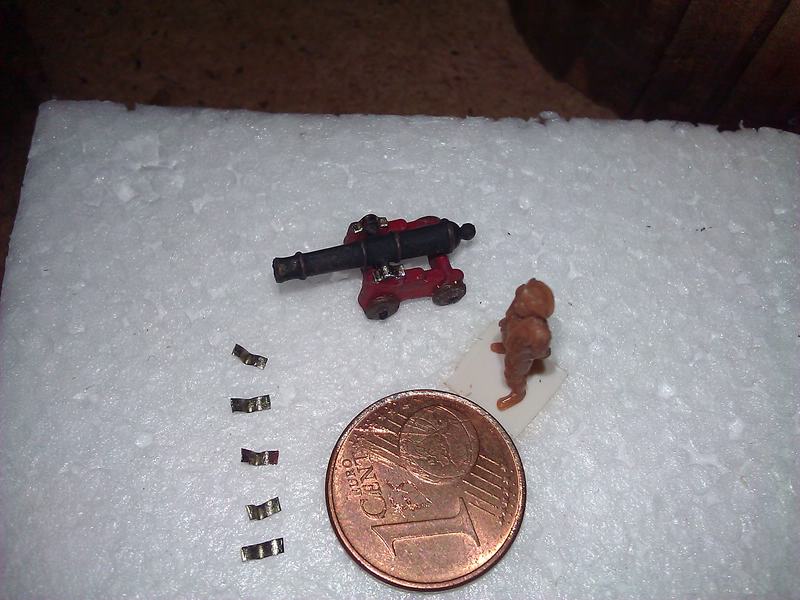

Heute mal nen kleines Miniupdate der umgestalteten Kanonen
und der Schiffsglocke. Da die Mehrheit der Beiträge eher zu roten Lafetten tendiert
und ich eure Ratschläge dankbar annehme, habe ich mich entschieden auch meine
Lafetten rot zu streichen. Zudem hab ich noch aus nem Aktendulli Abdeckungen für
die Kanonenbolzen gemacht. Die Abdeckungen sind so winzig, ich hätte mir bald
die Finger gebrochen. Außerdem hab ich festgestellt das Aktendulliblech in
dieser Größe nicht so leicht zu biegen ist und dafür eher ungeeignet erscheint :whistling: .
Aber seht selbst.
Und hier alle 4 zusammen. (Der Bauleiter scheint zufrieden.)
Trotz der Neubemalung, ist immer noch nen leichtes drake :D zu sehen und genauso
soll es sein.
Hier nochmal zum Vergleich die alten Kanonen.

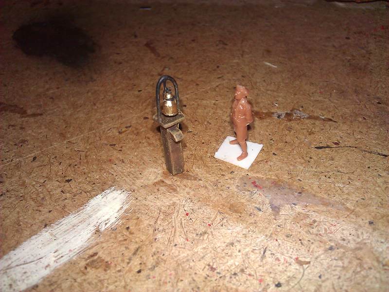

Weiter gings dann mit der Schiffsglocke die nicht läuten
wollte. Erinnert euch ?( .
Als erstes wurde der obere Teil entfernt und die Glocke
heraus gearbeitet. Danach aus nem Gussastteil ne Platte ausgearbeitet und mit
dem Ständer verklebt. Danach aus einem gezogenen Gussast einen Bogen gefertigt.
Mit meinen Minibohrern zwei Löcher in die Platte gebohrt, dünnen Gussaststrang
eingesetz, gebogen und dann verklebt. Zur Glockenbefestigung hab ich noch nen
kleinen Haken gebaut.
Um die Glockenkrone wurde eine Öse aus dünnen Kupferdraht geklebt.
genug geschrieben jetz hier das Ergebnis…
und hier mit Bemalung.

Schöne Ergebnisse, vor allem die Geschütze gefallen mir so viel besser! :ok: Statt des Metalls für die Zapfen hättest Du auch z.B. Tonpapier verwenden können und dann entsprechend lackieren können, optisch nimmt sich das nicht so viel, ist aber leichter in der Verarbeitung. Die Kunststoffstreifen, die ich immer gern und in allen möglichen Stärken verwende, sind diese hier. Damit habe ich aktuell meinen Backeingang beplankt (siehe Baubericht!)

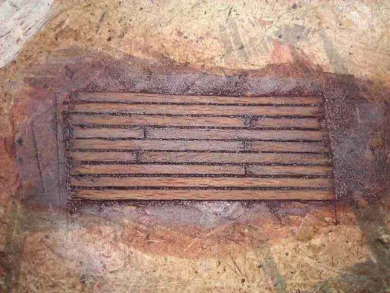

Da die Holzleisten recht fix im Postkasten waren, hab ich
auch gleich mal nen Beplankungsversuch gestartet. Kalfalterung erfolgte mit schwarzem Bindfaden
und gedraked wurde mit verdünnter brauner/schwarzer Ölfarbe. (Farbe war noch
nass, deshalb der glanz). Beim richtigen Deck will
ich die Ränder dunkler gestalten und die Flächen die hauptsächlich begangen
wurden heller bzw. ausgeblichen.
So sieht die nackte Beplankng dann auf dem Deck aus. (Isch finss schoma Läggar).
In Anlehnung an Dafi´s Vic BB hab ich zwischen den Greatings keine Stöße
eingefügt. (Dübelungen erfolgen später). Weiss von den Profis jemand, ob die
Bounty ein Four oder Three Butt Shift System hatte ?( ??

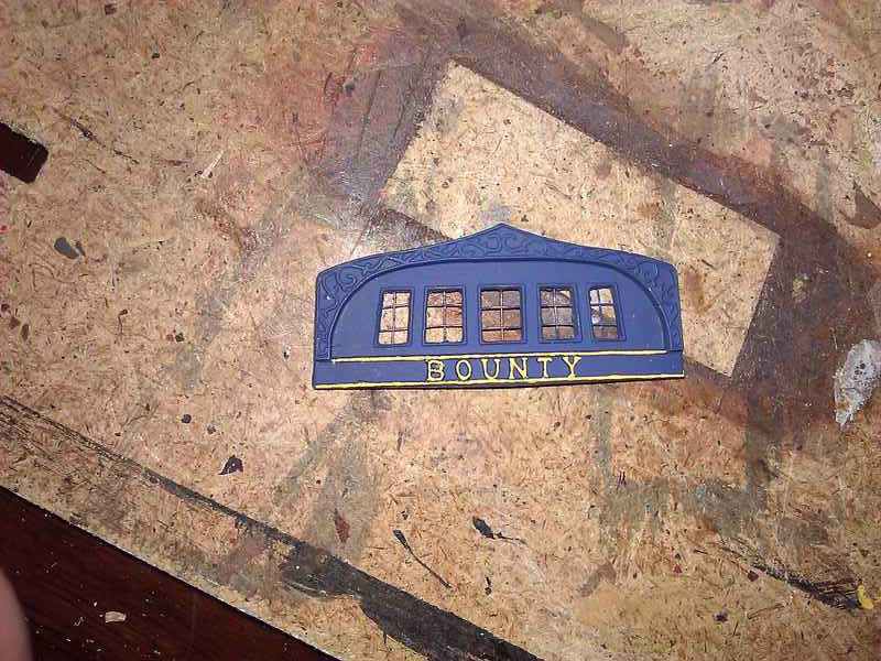

ich erstmal nen bissl gemalt. Als erstes der Heckspiegel:

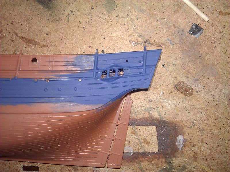

hatte: Die Seitentaschen verschleifen und die verschwundene Rumpfstruktur
rekonstruieren. Also erstmal Farbe rauf, abschleifen und gucken wo´s hakt.
Nachspachteln mit UHU HART und mit sehr dünn gezogenen
Gussästen die Struktur neu aufbauen. Dann wieder Farbe um zu gucken. Und siehe
DA es wird. Die Struktur auf dem Bild ist ziemlich doll. Wurde aber schon verschliffen.
Das nächste Mal mach ich die Seitentaschen auf jedenfall anders fest.

Aber jetzt im Ernst, die nachgebildeten Strukturen an der Seitentasche sehen doch super aus. :respekt:

Die Holzbeplankung sieht natürlich um Längen besser aus, als die Holzimitatversuche davor. (Ich stelle gerade fest, es gibt gar keinen "Kotz"-Emoticon...). Die Decksoberfläche rückt doch jetzt um die Plankenstärke nach oben. Dadurch wird doch der Höhenunterschied zu den Grätings und anderen Deckaufbauten kleiner, sieht das danach stimmig aus?, passen dann die Kanonen noch locker durch die Luken etc?

hi florian, zunaechts mal alle achtung vor deinem mut! du hast ja mal ordentlich die axt rausgeholt!
bei den seitentaschen bin ich mir jetzt nicht so ganz sicher......
gar keine frage, bei revell wirken diese recht aufgesetzt. nun sind sie evtl zu wenig prominent.
kann ich aber jetzt auch nicht sagen, da ich mich mit der bounty zu wenig auskenne....
irgendwie wirkt das aber so ein wenig nach 'hundertwasser' auf mich, also zu organisch.
aber ich will dich jetzt erstmal machen lassen, dass ist ja noch nicht das endergebnis, viellicht faellt dir noch
etwas ein, die seitentaschen klarer zu konturieren! ansonsten, wie am anfang gesagt! chapeau! und genau

Ich stimme Roland da ein bisschen zu. Ich hätte hier noch ein etwas größeres Close-up als Inspiration:
Wenn Du die Fensterrahmen zum Rumpfübergang etwas absetzt, kämest Du der Sache schon wesentlich näher, glaub ich. Ansonsten Respekt für Deinen Mut, den hatte ich damals bei dem Modell nicht, soviel is ma sicher... :respekt:

Die Ornamente am Heckspiegel werden auch noch bemalt. Aber erst wenn er angeklebt wurde. Dazu muss aber erst der Rumpf zusammen gesetzt werden. Aber dazu muss erst das Deck fertig sein, denn das kriegt man nachträglich nicht mehr rein.
@Roland: Also insgemheim hab ich gehofft das, jemand die Seitentaschen anspricht :whistling: . Ich finde die auch naja, eher Sagrada Família mäßig. Einfach zu rund und ohne Konturen. Da es jetzt jemand mitbekommen hat, bin ich motiviert die Dinger neu rauszuarbeiten. (Kantig halt). Auch die krummen Fensterkreuze gefallen mir noch nicht.
