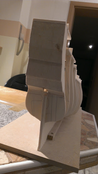

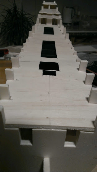

Samstag, 12. Januar 2013, 09:12
schönen guten morgen jungs :wink:
..man wird es kaum glauben, aber nach den ersten dilemma mit der ganzen größe meiner wasa und die hin und her rechnerei :motz: hatse es doch wirklich geschafft endlich einen passenden start hinzulegen :) und den möchte ich euch nicht vorenthalten, da ihr bestimmt schon schwielen am bobes habt vom langen sitzen :D ....
...das ist jetzt erstmal der stand der dinge und jetzt muss ich erstmal bissi warten bis es trocken ist :kaffee:
bis später :wink:
78
Samstag, 12. Januar 2013, 09:29
Sehr schön! Bau einfach weiter, in dem Masstab, wenn du alles von vorne wieder anfangen musst ist es nicht so spassig für dich, bau einfach weiter, es sieht sehr gut aus und ich bleibe da und gucke weiter zu.
lg
hms
79
Samstag, 12. Januar 2013, 09:32
guten morgen milton :) ...schau mal genau auf die bilder :D es ist alles neu gemacht, zwar im maßstab 1:75, aber neu, da die spanten bei dem ersten nicht gepasst hätten, sie waren zu schmal ;)
80
Samstag, 12. Januar 2013, 09:36
Sehr schön, ich meinte aber dass du jetzt weiterbauen solltest und nicht nochmal alles neu bauen musst. EIn bisschen dick kommen mir die Spanten doch vor, die sieht später aber nicht, oder?
lg
hms
81
Samstag, 12. Januar 2013, 09:41
:) ...ne die sieht man nicht und die haben 5mm wie die angaben vom plan ;)
82
Samstag, 12. Januar 2013, 09:47
Dann ist alles in Ordnung.
lg
hms

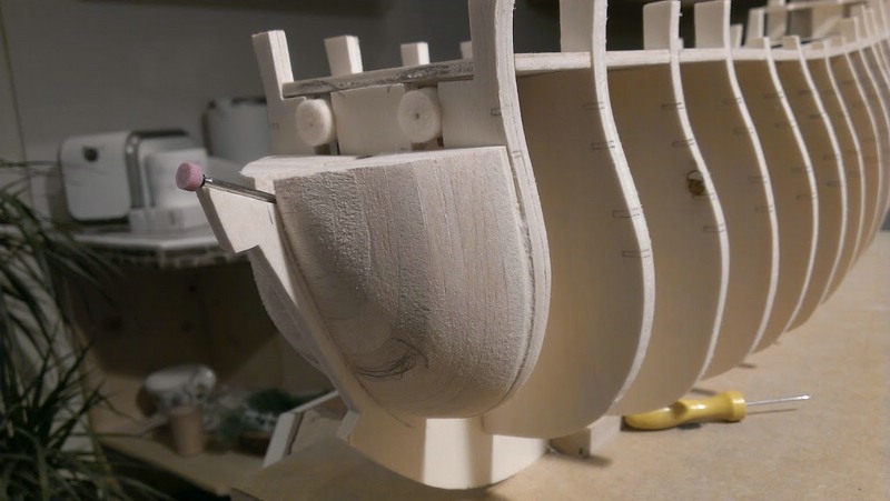

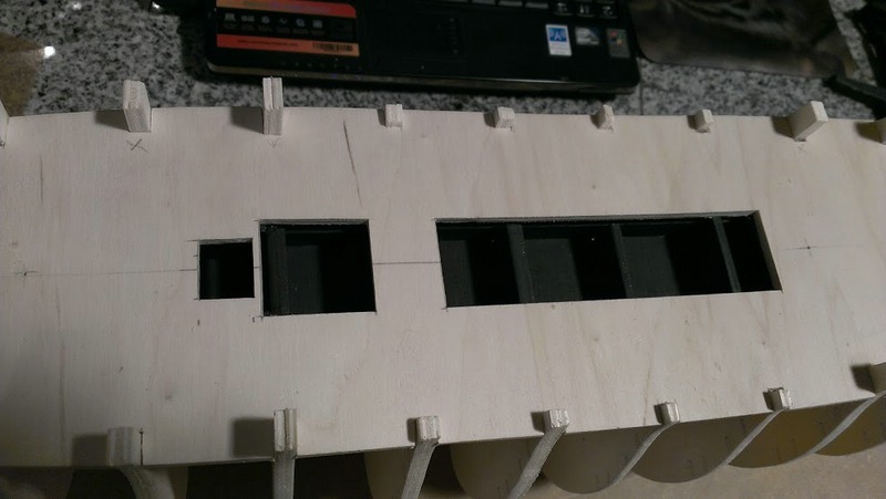

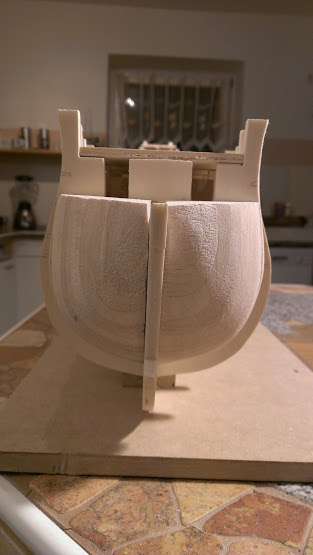

Samstag, 12. Januar 2013, 20:29
:ok: perfekt roland, des gibt en streifen sag ich dir :cracy: ......aber erstmal vielen dank an alle für die zusprüche :) , ich glaub bei dem projekt hab ich die bestimmt bitter nötig :roll: .....so aber zur späteren std jetzt noch mal zwei drei bildchen, nich das man auf die :idee: kommt dat binchen macht hier nix :rolleyes: ....ich hab nämlich jetzt mal bissi klotz gespielt und für das heck und den bug die füllstücke angefertigt :) und die zeig ich euch jetzt noch und dann macht die bine weiter mit..... ?( ...... :nixweis: .....ach mal sehn, lasst euch überraschen :D
...bis später :wink:

Samstag, 12. Januar 2013, 21:07
Na, sieht doch schon vielversprechend aus!! Prima!
Grüsse Joachim
