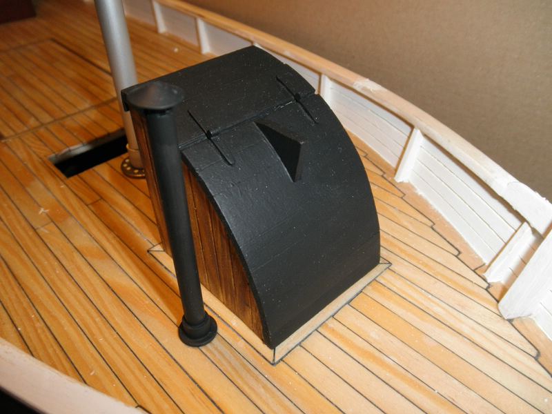

Mit dem Niedergang war ich auch noch nicht ganz so zufrieden; so bekam das Dach die Scharniere zum hochklappen, die Aufnahme und eine gut angedeutete Fuge. Im allgemeinen ist da wohl der Aufenthaltsraum mit Kombüse drin, ergo muss auch noch ein Abzug installiert werden, bestehend aus Alurohr und einem Tiefziehteil.
