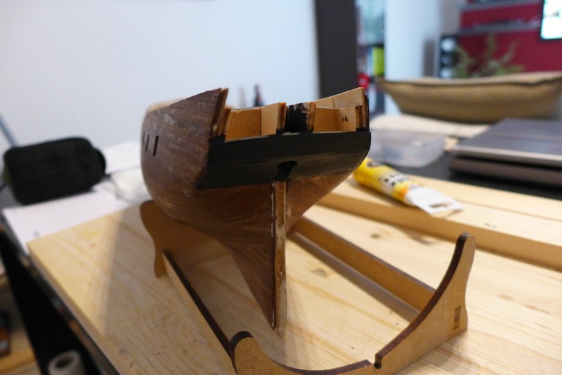

Das hab ich mir irgendwie schon gedacht das ihr so Urteilt. :bang: :bang: :bang: :bang: :bang: :bang: :bang: :bang: :bang: :bang: :bang: :bang: :bang: :bang: :bang: :bang: :bang: :bang: :bang: :bang: :bang: :bang: :bang: :bang: :bang: :bang: :bang: :bang: :bang: :bang:
Also alles wieder abschleifen, schpachteln und noch mal von Vorne. :abhau: :abhau: :abhau: :abhau: :abhau: :abhau: :abhau: :abhau: :abhau: :abhau: :abhau: :abhau: :abhau: :abhau: :abhau: :abhau: :abhau: :abhau: :abhau: :abhau: :abhau: :abhau: :abhau: :abhau: :abhau:
Womit bekommt ihr den die Leisten so schön an den Rumpf. Ich habe vorallem Probleme mit dem Verjüngen. Wie macht ihr das. Es gibt da beim K.... so einen Leistenboy. :nixweis: Taugt der was :idee: Womit klebt ihr (Sekundenkleber)

Hallo Frank,
um die Leisten/Planken zu verjüngen verwende ich einen kleinen Handhobel/Bastelhobel. Damit die Planken schön am Rumpf anliegen werden die vorgebogen (in meinem BB der Fly hab ich meine Klorohr-Methode ja beschrieben). Verklebt wird bei mir mit Holzleim und mit Stecknadeln fixiert. Die Fly hat ja eine 1mm Zweitbeplankung, da muss vorgebogen werden. Meine anderen Modell haben eine 0,5 mm Zweitbeplankung, da kann man sich das vorbiegen sparen. Wenn Du die Zweitbeplankung nochmal machst dann rate ich Dir, wie oenologe (Matthias) schon geschrieben hat, vorher zu recherchieren wie die aus zu sehen hat :ok: . Die Beplankung wertet das Modell ungemein auf wenn sie sauber und richtig gemacht ist.....und schau auf den Schwung der Beplankung ;) .
Oliver
Montag, 23. Februar 2015, 14:04
Hallo Frank,
für den Anfang wäre ein Blick in das entsprechende Kapitel des Mondfeld kein Fehler.
Matthias

Niemals Sekundenkleber zum beplanken. Niemals!!! Oliver benutzt (andere und ich natürlich auch) das einzig wahre- Holzleim. Sekundenkleber klingt zwar toll und vor allem nach einer schnellen Arbeitsweise, aber genau das ist der falsche Weg.
Für das verjüngern reicht auch einfaches Schleifpapier, da braucht es keinen Hobel. Zum butten ist er eh nicht geeignet, da nimm ein gutes Cuttermesser.

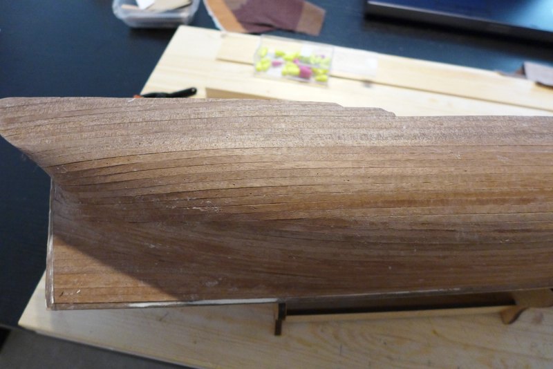

Hmm, das Unterwasserschiff ist na ja ... aber Du hast Glück, wenn Du den Rumpf kupferst sieht man davon nichts.
Schau Dir am besten mal an wie beim Vorbild der Rumpf beplankt wurde, damit Du ein Gefühl für den Plankenverlauf entwickelst. Für die Swan-Class gibt es sogar einen Originalplan der das Beplankungsschema zeigt.

Hallo @all,
ich habe es glaube ich geschafft.Ist noch nicht geschmirgelt und Heck mach ich auch noch schöner 8o
Kann ich so lassen :pfeif:
LG :pc:
69
Mittwoch, 4. März 2015, 10:52
Hi Smarty,
schaut schon mal besser aus, aber Du hast meinen Ratschlag leider nicht ernst genommen :( , Du hättest die Planken im Heck- und Bugbereich dem Schwung der Reling anpassen sollen dann hätte der Rumpf viel mehr Dynamik, dann hättest Du auch am Bug und Heck die Butten korrekt hin bekommen. So erinnert mich die Zweitbeplankung eher an eine Erstbeplankung wie sie oft in Bausätzen vorgeschlagen wird. Schau mal meine ersten Bilder der Zweitbeplankung an dann weisst Du was ich meine...hier mal schnelle ein Bild...
Oliver

Ne, bist du nicht!
Grundsätzlich kannst du dein Model so bauen wie du magst. Solltest du dich aber irgendwie ärgern dann schlage ich vor das du dir etwas mehr die anderen Bauberichte ansiehst und viel nachschaust. Dann erst bauen. Nur wenn du dich ärgerst.
Stell dir einfach auch mal vor wie die Jungs früher das schiffchen so gebaut hätten. Oftmals sind die logischen Entscheidungen die Richtigen. Zum beispiel wurden die Planken in echt nicht aufgeklebt, sondern genagelt bzw gedübelt. Das setzt vorras das man genügend "Planke" hatte um auch einen Dübel rein zu bekommen. In der regel waren maximal bis zur Hälfte verjüngte Planken möglich.
Wenn man es ganz weit traiben will, kann man sogar sogenannte Butten einfügen.
damit kann man aus 3 Planken zum schluss eine machen.
Rein historisch gab es halt nie so angespitze Planken wie du sie dargestellt hast, weil man die nicht wirklich hätte befestigen können. Ebenfalls hätte man nie so gestückelt. Oliver hat das spitze gelöst. Da die Planken in echt nicht so lang waren war so ein Schwung kein Problem. Klar wenn du danach farbe nimmst ists fast wurscht. Unterwasserschiff bekommt wahrscheinlich eh Kupfer, oder?
Musst du halt wissen. Wills dir nicht madig reden.

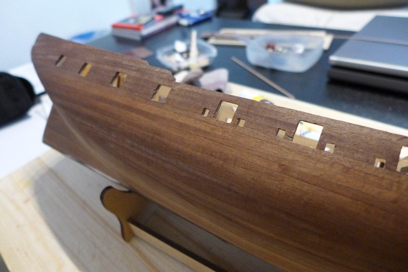

Hallo ihr lieben,
bin etwas weiter gekommen.Rumpf ist geschmiergelt und die Geschützpforten sind ausgearbeitet.
Morgen werde ich das innere Schanzkleid beplanken und dann mal etwas Farbe ins Spiel bringen :)

Schaut sehr gut aus. :ok:
