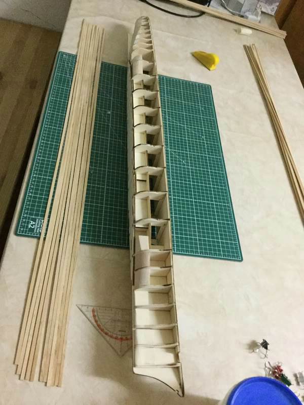

Aaaaalso ich habe mir heute bei Ebay Leisten gekauft. Diese haben die Maße 5mmx1,5mmx1000mm und 3mmx1,5mmx1000mm, jeweils 30 Stück also insgesamt 60 bei einem Preis von 24,50€
Dennis

Leisten sind angekommen!
Guten Tag oder Abend wie man es nimmt!^^
Heute sind die Leisten gekommen. Wie erwartet reichen sie nicht über die ganze Länge des Schiffes. Wie habt ihr das bewerkstelligt? Die Leisten halbieren bringt ja nix. Würde gerne gleich los legen aber würde das vorher geklärt haben bevor ich mich ans Werk mache :D
Hattet ihr bei eurer Bestellung bei diesem Händler auch den lustigen Hinweis auf der Verpackung? ^^
Leider war sie doch ein wenig geknickt aber den Leisten geht es gut.
Dennis

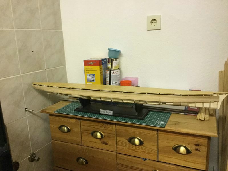

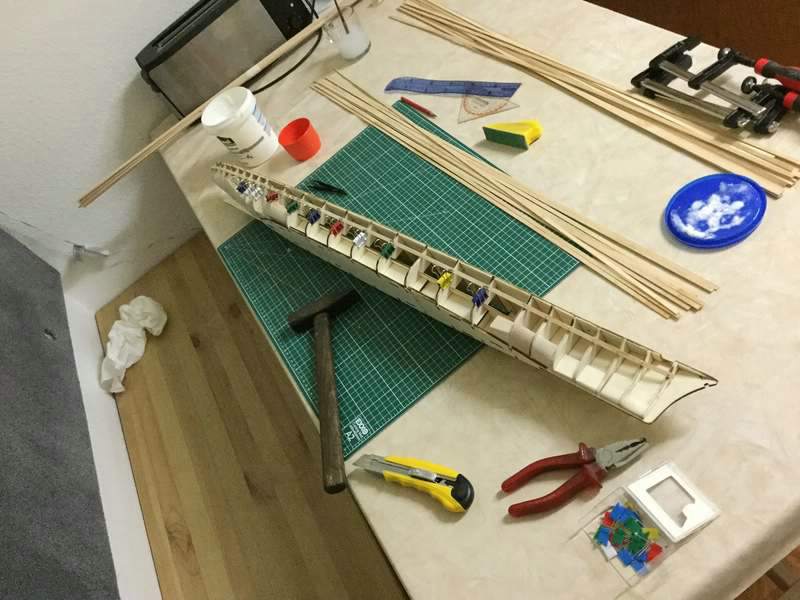

wie versprochen heute die ersten Fotos der Beplankung des Rumpfes :) Ich muss sagen es geht um einiges leichter wenn die Leisten durchgehend sind. Kein Vergleich zur Titanic. Die Klammern sind einfach perfekt für diese Arbeit. Aber sol langsam geht mir der Platz zum anklammern aus^^
Die nächsten werden wohl alle genagelt werden müssen. Zudem habe ich mein noch vorhandenes Schreinerwissen verwendet und fleißig Leisten gebügelt und gedampft damit sie sich gut an den Rumpf schmiegen. In der Theorie sehr gut nur in der Praxis erfordert es noch ein wenig Übung :D
Ich bin gespannt ob die Leisten zum Boden hin gut hinkommen und ob evtl Probleme auftreten. Bislang funktioniert alles gut aber könnte besser.
Nun genug getippt hier nun die Fotos! :)

So das war es fürs Erste. Das nächste Update wird sehr wahrscheinlich kommendes Wochenende erscheinen.
Dennis

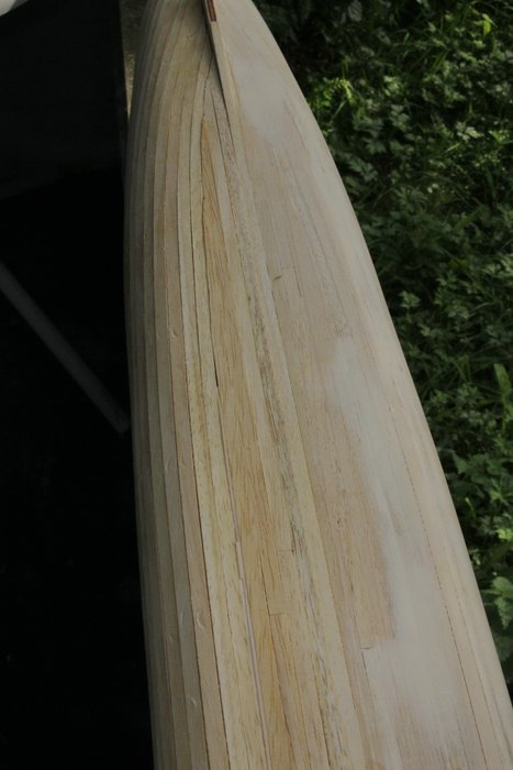

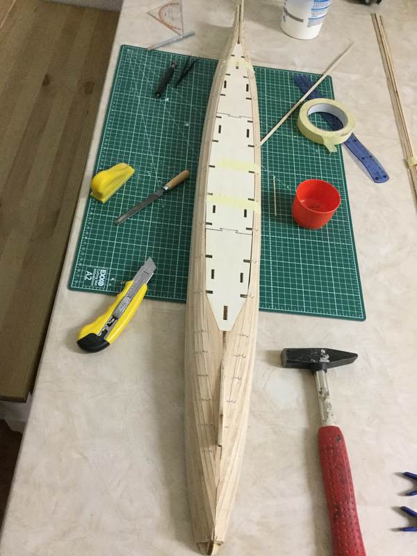

Die erste Beplankung des Rumpfes ist zu 99% abgeschlossen. Nur noch ein kleiner Schlitz trennt mich von den 100% :D
Ich muss sagen das es extrem einfach ging. Klar war es ein wenig Fummelarbeit aber wesentlich besser als bei der Titianic und ist schöner anzusehen wenn die Leisten durchgehend sind anstatt gestückelt und dazu die hässliche Keilerei.
Natürlich ging es mit den Klammern noch einfacher.
Jetzt geht es bald in die 2.Beplankung über. Frage hier ist diesmal:
Wie setze ich an und bis wohin geht diese Beplankung? Wird der ganze Rumpf nochmals komplett beplankt?
Blöderweise sind mir die 5x1,5 Leisten ausgegangen und habe nur noch die 3x1,5 jeweils 30 Stk. hoffe die reichen noch.
Wenn nicht muss ich mir nochmal welche bestellen.
Hier nun die Fotos:
Wenn Fragen zu den Einzelnen Fotos bestehen gerne stellen! :)

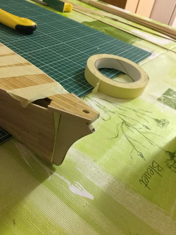

kleines Update. Ich bin etwas in Sorge etwas falsch gemacht zu haben. Ich habe die ersten zwei Leisten der 2.Beplankung an der Prinz Eugen unterhalb des Knicks fest geleimt. Die Anleitung von Hachette sagt aber was anderes. Soll ich so weiter verfahren? Oder muss ich beide Leisten wieder entfernen?
Wie verhält es sich wenn ich Richtung Kiel komme, da die Leisten der ersten Beplankung bündig mit diesem abschließen.
Oder mal so gefragt wie soll ich weiter verfahren wenn man sich die Fotos anschaut?
Hier die Fotos zur Erklärung:
Hier habe ich wie in der Anleitung beschrieben die Spitze abgesägt.
Hier sieht man die ersten zwei Leisten der zweiten Beplankung unterhalb des Knicks.

Ist schon mal nicht verkehrt. Laut SfSBA wird der Kielboden schon mal nicht beplankt. Wenn du mit der 2.Beplankung zum Kielboden kommst, stösst du an oder kannste drüber beplanken. So habe ich es gemacht. Der Rumpf ist voll beplankt, sieht einfach besser aus und ich habe noch nicht mal Spachtel gebraucht...
Das du im Knick anfängst nach unten zu beplanken ist OK. Nach oben, da musst du schauen ob du einen Abschluss mit der Metalleiste hinbekommst. Ich habe das Mass der Metalleiste 4mm mit dem Höhenreisser rundherum angezeichnet und bis zu dieser Linie beplankt. Die Schräge des Knickes habe ich anschliessend mit einer Abziehklinge soweit bearbeitet das oben nur noch 0,4mm Dicke übrigblieben. Wenn jetzt die Abschlussleiste drankommt brauche ich nur etwas beischleifen......
