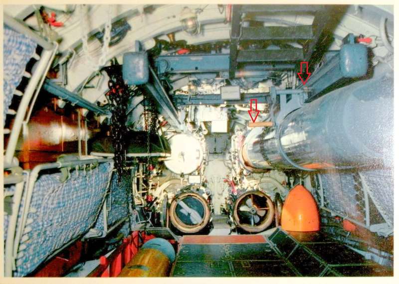

Nach Stundenlanger Recherche bezüglich der "Hebevorrichtung" für die Torpedos bin ich fündig geworden.
Die Eisen-Längsträger" liefen auf Rollen am Querträger.....und konnte nicht maschinell abgesenkt werden.
Diese wurden mit Eisenstangen (ich nenne sie mal Absenkstange) in der Höhe adjustiert.
Auf diesem Foto seht ihr die Haltestange im Hecktorpedoraum.
Hier im Bugtorpedoraum - hier ist der der Längsträger oben montiert.
Und hier tief für die unteren Rohre:
Um die Torpedos zu den Längsträgern anzuheben, benutzte man einen elektrischen Kettenantrieb.
Dann wurde der Torpedo in die Manschette "geschnallt" und mittels Kurbel am Zahnband/Längsträger in die Tubes befördert.

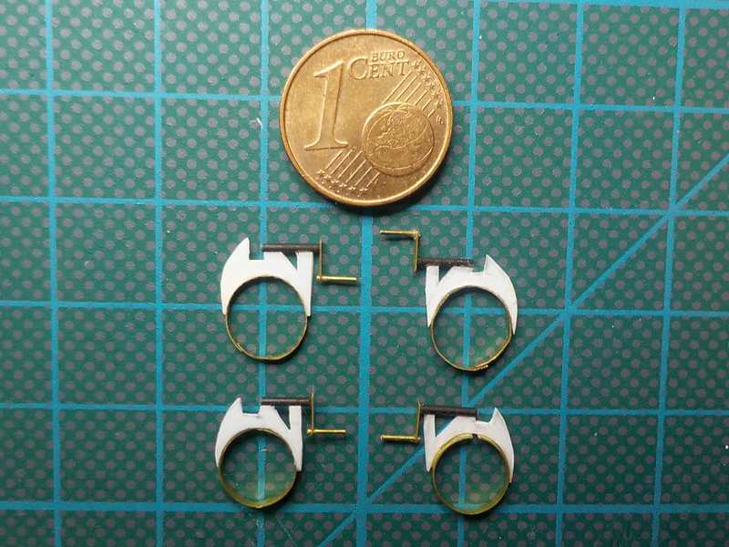

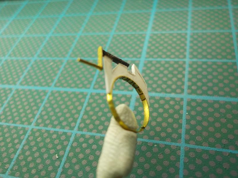

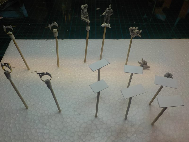

Wie angekündigt, habe ich mich den Haltevorrichtungen für die Torpedos gewidmet. Entstanden aus 0,5 mm Plastiksheet, 0,5 / 0,3 mm Draht, zugeschnittene 0,1 mm Pe-Reste
Leider ist das 05er Plastiksheet sehr spröde und bei der Bearbeitung zig-mal gebrochen…
Die Grundierung steht bevor….danach wenn notwendig – eine Überarbeitung.

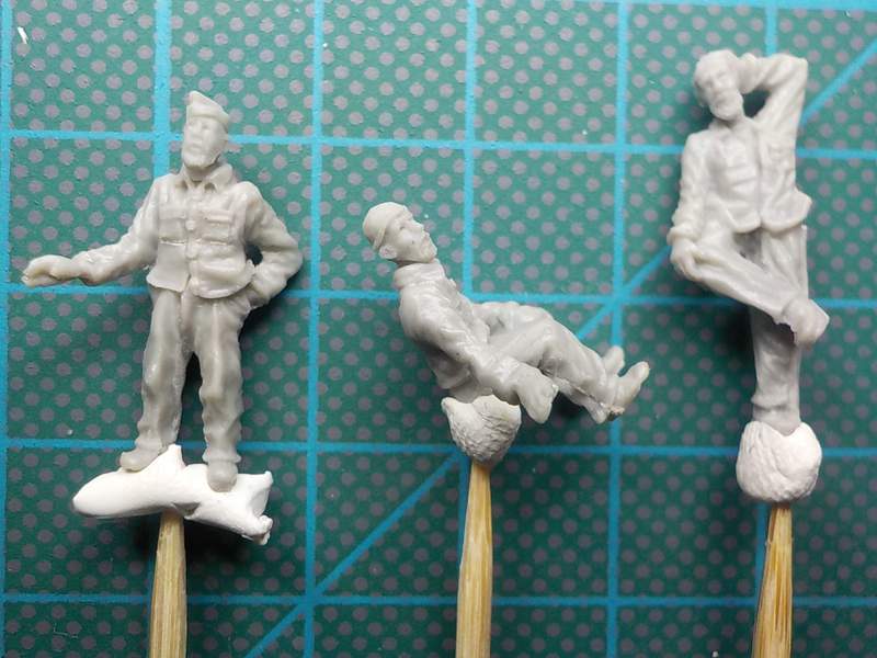

Die kleinen Teile oder Figuren fixiere ich zum Airbrushen auf UHU Patafix und Zahnstocher…
Die „aufgespießten“ Plättchen werden die fehlenden Bodenplatten des geöffneten Torpedoschachtes…. Ach ja….und die „Gartenzwerge“ stehen nun auch im Visier meiner Air-Gun…
Tja....dann ab in die Spüle zum entfetten und dann geht es weiter....

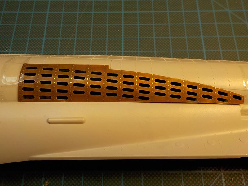

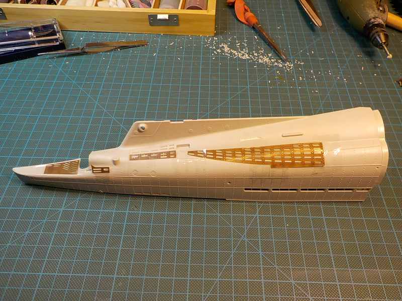

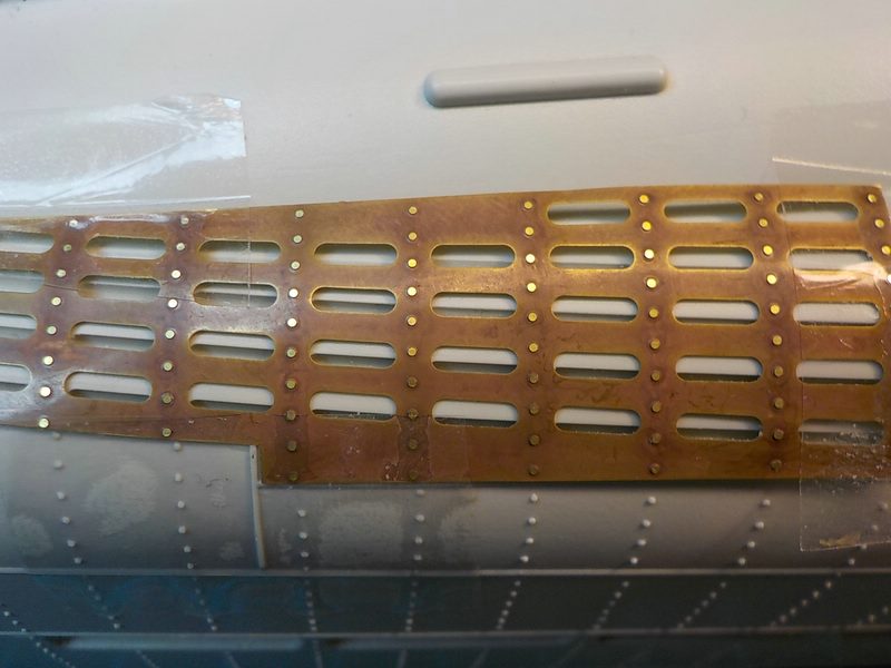

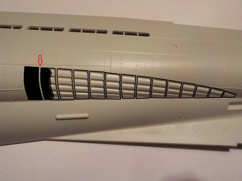

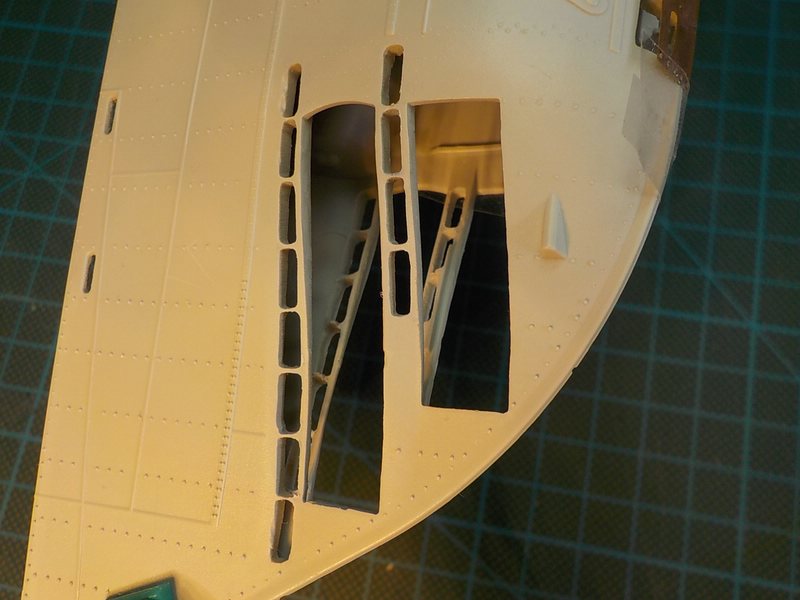

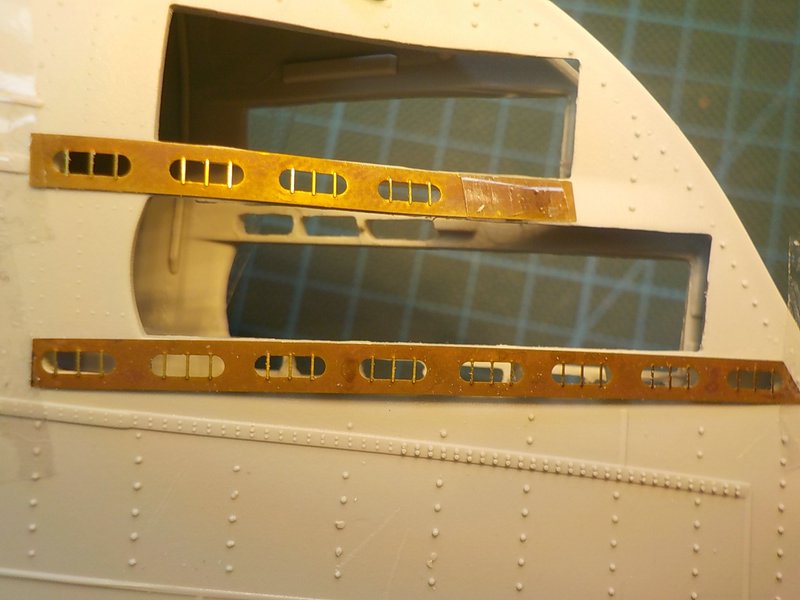

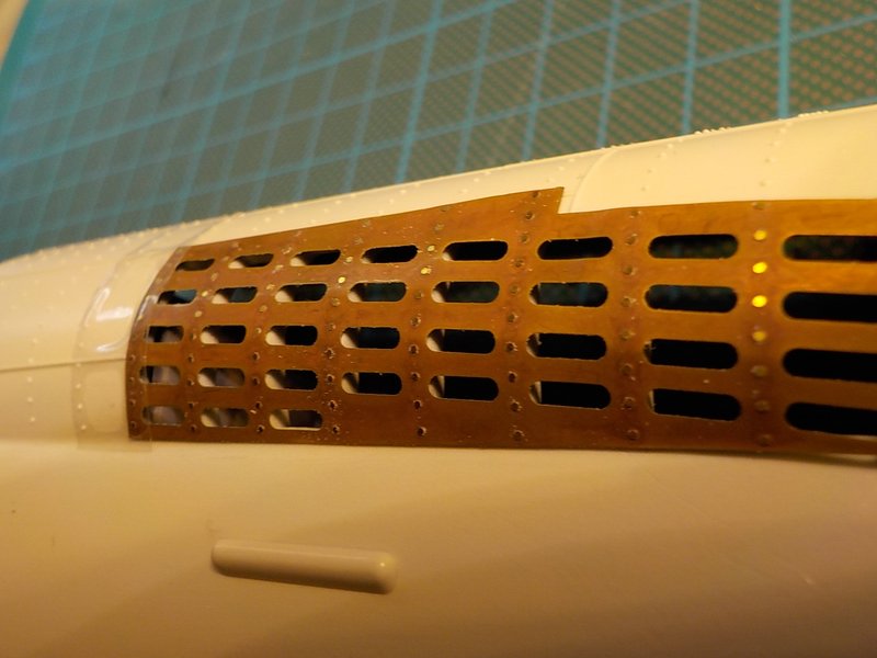

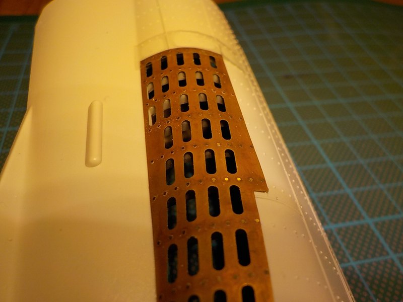

Somit habe ich zunächst begonnen, die noch ausständigen, steuerbordseitigen Flutschlitze ( 98 an der Zahl) des Rumpf-Vorderteils aufzufräsen und zu verschleifen. Dies hat wieder etliche Stunden in Anspruch genommen…. Und ich bin nun froh, diese monotone Arbeit erledigt zu haben.
Ursprünglich hatte ich geplant, die unteren Flutschlitze nicht durch Ätzteile von Eduard zu ergänzen, sondern nur Aufzufräsen und von innen her Auszudünnen.
Nachdem ich aber die PE-Teile auf Lager hatte und die Öffnungen mit denen von Revell verglich, stellte ich hier schon einen deutlichen Unterschied bzw. Abweichungen zum Original fest. Revell ist hier wohl einen produktionstechnischen Kompromiss eingegangen.
Somit steht fest, dass die Ätzteile zum Einsatz kommen.

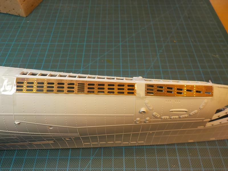

Auf den folgenden beiden Fotos des hinteren Backboard-Rumpfteiles erkennt man gut die abweichenden Öffnungen.
Hier habe ich zur besseren Unterscheidung das Pe-Teil unterhalb positioniert. Und ehrlich gesagt…. Die Pe-Teile sind schon ein Leckerbissen, was Detailtreue betrifft.
Im Gegensatz zu vielen Modellbau-U-Boot-Kollegen werde ich aber nicht die gesamte Flutschlitz-Sektion aus dem Rumpf heraustrennen, sondern entferne nur die jeweils senkrechten Gruppen, so das jeweils die Spanten stehenbleiben. Diese werden dann behutsam um die Stärke der Eduard-Teile abgeschliffen und eine Ebene bilden.
Später sollen noch Stringer (Längsträger) sowie Andeutungen der untere Druckkörper (unterhalb der einzubauenden Innensektionen) die „nackte“ Durchsicht vermeiden.
Noch ein paar Originalfotos mit beschriebenen Flutschlitzen

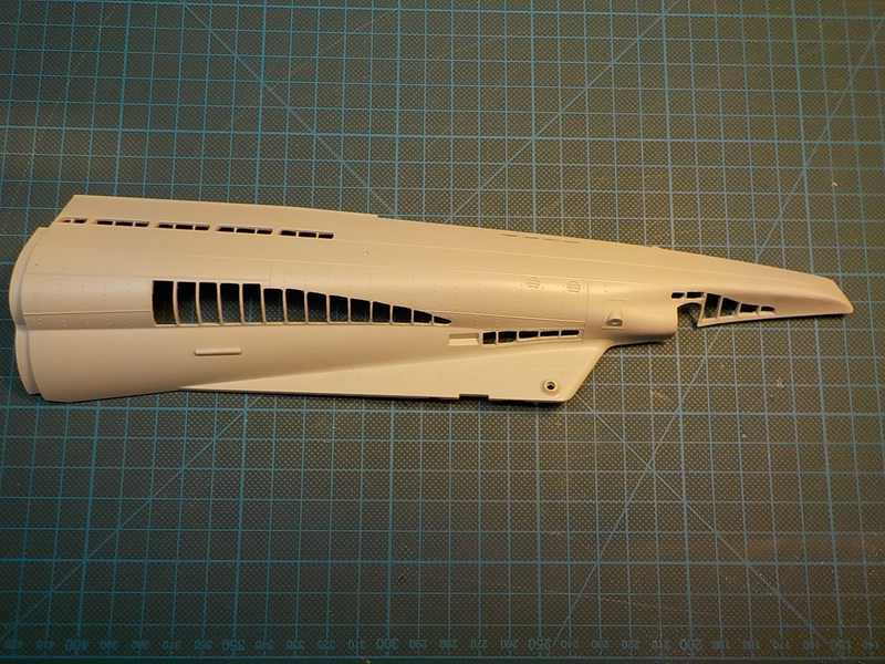

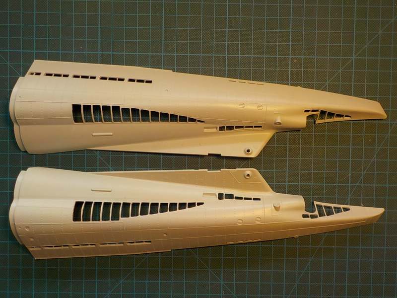

Heute möchte ich Euch davon in Kenntnis setzten, das ich langsam gefallen am „Ausweiden“ meines Bootes empfinde…..Also mach euch auf was Neues gefasst!!

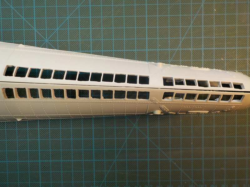

Behutsam bin ich das im letzten Beitrag beschriebenene Projekt angegangen….. die Flutschlitze entlang der Wasserlinie waren ja bereit mit großem Aufwand geöffnet… und diese Vorarbeit wollte ich auf keinen Fall nichtig machen.
Somit wurde bei den folgenden Bildern kaum gefräst…….mehr gebohrt und dann mit Feilen und Schleifpapier gewerkelt....
Et Voila`.... das Ergebnis:
Noch dünner /bin jetzt bei 0,7 mm Spantenstärke - möchte ich nicht werden....da man dies ohnehin später nicht mehr sehen wird....und die Klebeffläche möchte ich erhalten!
Am Heck beträgt die Spantenstärke bis zu 1 mm .... hier sind auf der Innenseite dort und da Klebe-Gegenlager etc.... Ausdünnung nicht möglich...
Zur "Anprobe" das Pe-Teil aufgelegt. Verkleben werde ich diese zarten "Blecher" zu einem viel späteren Zeitpunkt..... damit sie bei weiteren Arbeiten nicht beschädigt werden.
Und warum ich mir die Geschichte ausgedacht habe, verraten euch die nächsten Fotos......

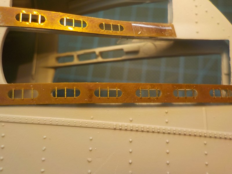

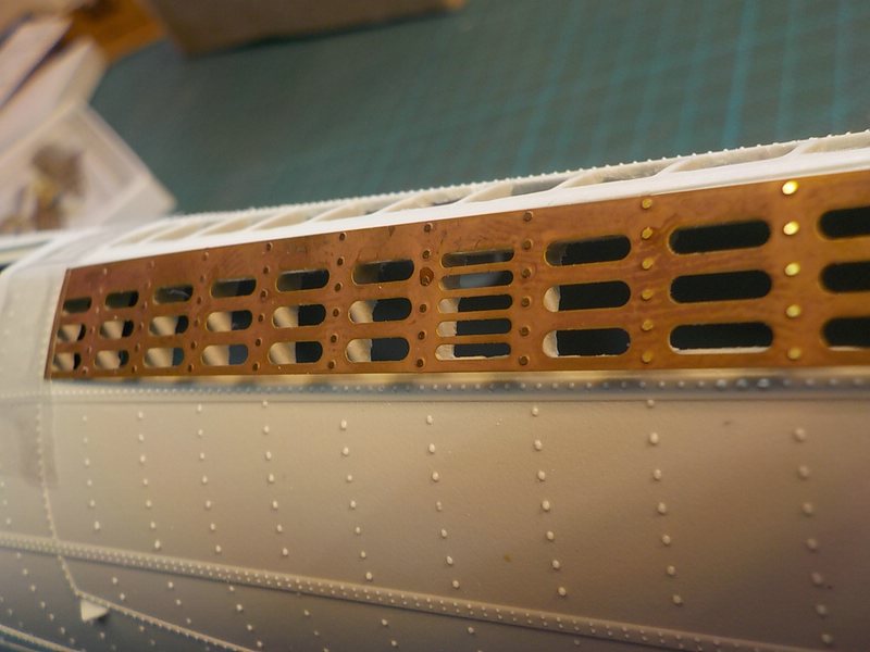

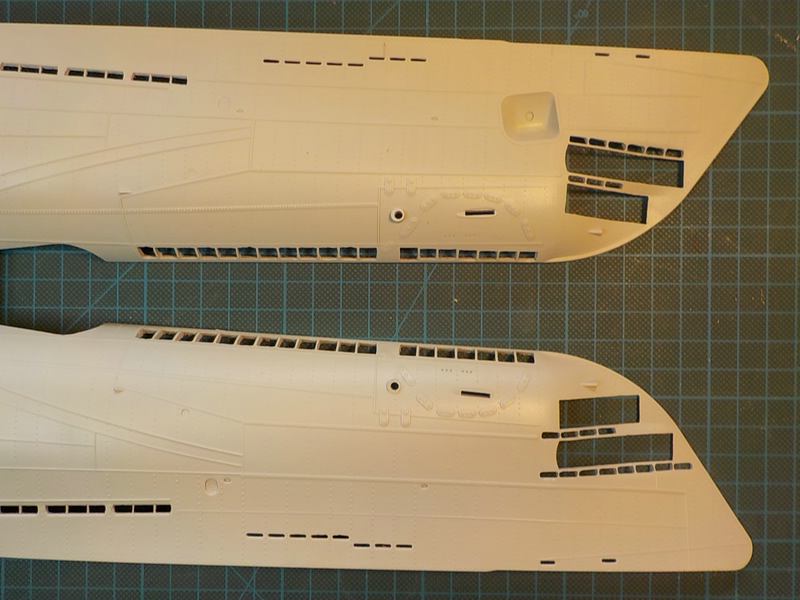

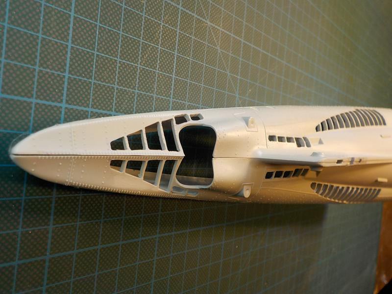

Nach einer wahren Feilorgie der letzten Abende kann ich euch heute wieder einen Baufortschritt melden.
Die Heckteile sind soweit fertig ausgehöhlt. Ob ich noch weiter ausdünne, kann ich erst später entscheiden... Ich muss dann erst mal sehen, Was Wie Wo hingehört und vor allem was die Statik dazu meint.....
An den Rumpfvorderteilen ging es dann gleich weiter....
Die Makros verraten euch das ich noch nicht den Final-Schliff gemacht habe.... das kommt bevor ich grundiere.... und: Hab für den Moment genug vom Schleifen !
Ein "Probeliegen" der "Atzis" möchte ich euch auch nicht vorenthalten.
In dieser Perspektive seht ihr den Bugbereich mit den ebenfalls großzügig herausgefeilten Schlitzen...Leider - so denke ich mal - sind dieser Aktion auf der Innenseite Befestigungen für die Torpedorohre und Klappen zum Opfer gefallen..... wie dann die Montage dieser Teile ausfallen wird....mal schauen...
Und wieder mit den "Feinzeug" belegt

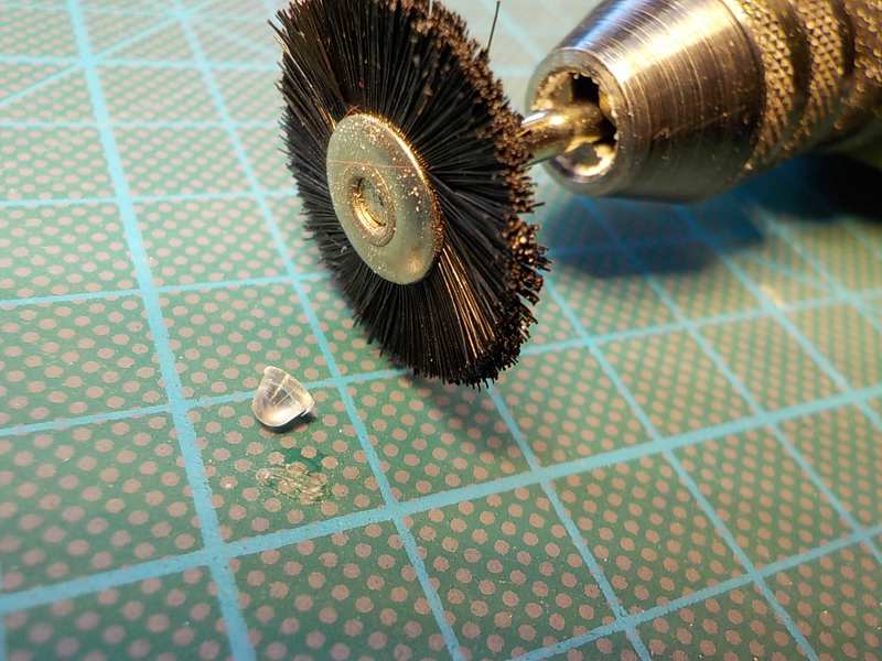

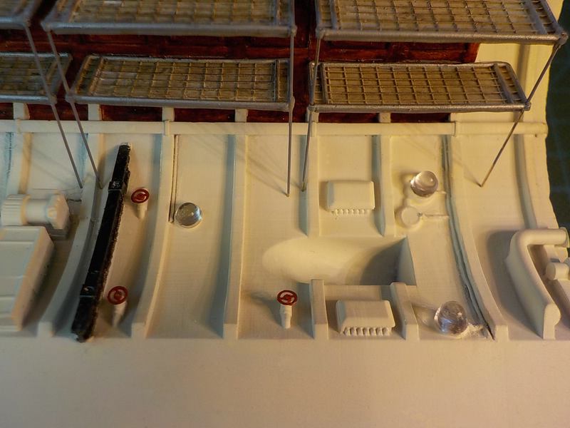

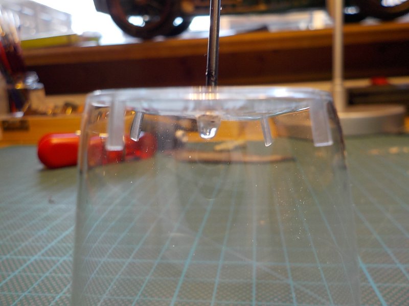

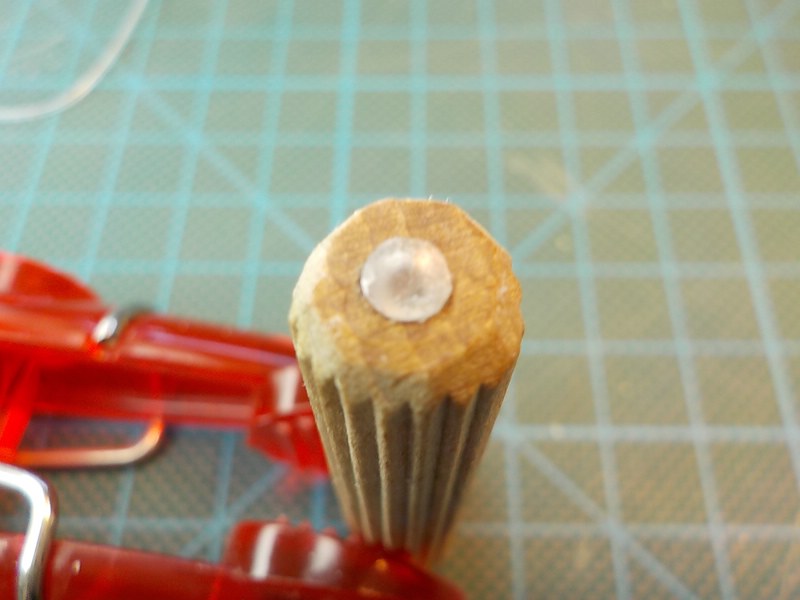

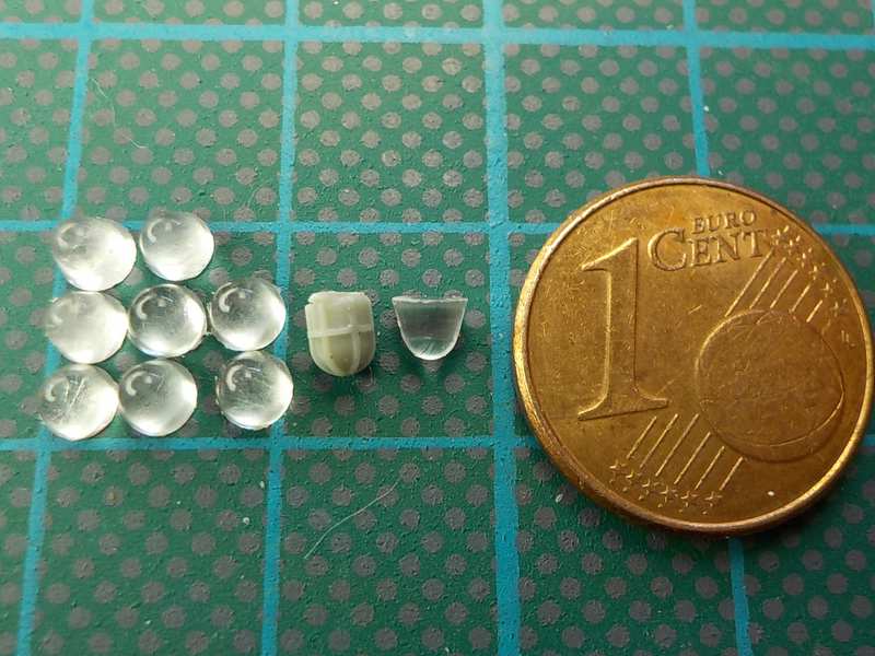

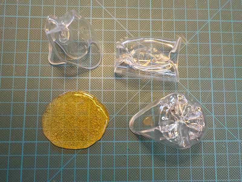

Des längeren hatte mich schon die Aufgabe beschäftigt, wie ich am besten die Lampen in den Innensektionen darstelle.
Nachdem ich eine Innenbeleuchtung installiere, sind die Lampen von CMK unbrauchbar.
Zahlreiche Bestellungen von verschiedenen LED´s haben mir von der Optik und Größe nicht zugesagt. Somit habe ich zahlreiche Versuche hinter mir, diese Lampen selbst zu bauen.
Von Selbstgießen mit transparenten Kunstharz in Metallform bis zum Drehen aus Kunststoffröhrchen reichte meine Vorstellungskraft, mit deren Ergebnissen gab ich mich aber nicht zufrieden.
Bis ich dann im Supermarkt auf folgendes Produkt gestoßen bin:
Diese Einweg-Schnapsgläschen sprangen mir sofort ins Auge, besonders der klare Kunststoff ließ meine Gedanken sausen, eventuell nun doch das richtige Material gefunden zu haben um meine Idee umzusetzen.
Ich hatte mir überlegt, die Lämpchen auf eine Art wie Tiefziehen zu produzieren.
Das Backrohr meiner Frau musste herhalten und war schnell auf 220 Grad erhitzt.
Während ich mir nebenbei einen Kaffee von der Maschine herunterließ, bemerkte ich schnell einen beißenden Geruch…..das Schnapsgläschen war am brutzeln und meine Frau wollte mich aus der Küche jagen.
Zu heiß! Dann die nächsten Versuche mit 150 Grad – immer noch zu heiß wie das anschließende Bild verrät!
Bei 100 Grad war es dann soweit. Der Kunststoff wurde weich und ich konnte einen1mm-Bohrer vorsichtig in der Mitte des Bechers eindrücken. (mit Handschuh)
Der Kunststoff wird schnell wieder kalt und starr und danach habe ich das Lämpchen vorsichtig mit einer Mikrosäge abgetrennt.
Um dieses kleine Ding besser bearbeiten zu können, bohrte ich in einen Hartholzdübel mit einem 2 mm Bohrer ein kleines seichtes Loch, um das Lämpchen für die weitere Bearbeitung aufzunehmen.
Als nächstes füllte ich mit einem UHU-Kleber das störende Loch und ließ dies 2 Tage aushärten.
Dann folgte ein Plan-Schleifen mit einem 800er Schleifpapier….immer noch im Dübel gelagert.
Weiter ging es mit dem Aufpolieren einer weichen Kunststoffbürste mit meiner Mini-Proxon-Maschine.
Zufrieden mit dem Ergebnis begann ich die 9 Lämpchen für den Torpedoraum und die Offiziers-Sektion zu produzieren. Zum Vergleich ein Bild mit dem CMK-Teil.
Als nächstes habe ich die Druckhülle von außen durchgebohrt, dann mit einem Kugelfräser erweitert. Von hier soll bald ein Micro-SMD dem Lämpchen Licht einhauchen.
Angeklebt wurden die Lämpchen wieder mit dem UHU Transparent. Hier wollte ich das Sekundenkleber-Gel vermeiden, weil der Kunststoff nach einem Versuch sofort anlief und blind wurde. Das Resultat:

Hallo Gustav,
ich hätte sicherlich auch testweise eines der Gläschen probeweise mit etwas klarem gefüllt und verköstigt! :D
Die Idee ist wirklich brilliant, ich hätte aber nicht gedacht, dass die Gläschen schon bei 100°C weich werden..
Diesen "heißen" Tipp (Achtung Wortwitz :) ) werde ich mir mal merken!!
