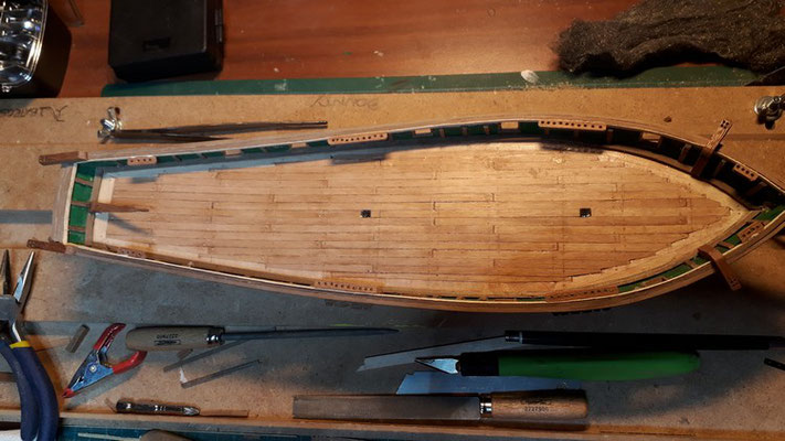

Mittwoch, 19. Juli 2017, 16:47
Franz der Turbobauer. :D
Kaum bin ich drei Tage nicht da, da baust Du fst das gesamte Schiff fertig.
Dein Deck ist ja wieder super geworden. :thumbsup:
Gratuliere! :ok:

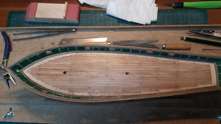

Hallo Hans und Heinz,
Danke Heinz für das Kompliment.
Zu Deinen Fragen Hans, ja die Schanzkleider wurden gewässert
und mit dem Lötkolben gebogen.
Die Abdeckung Schanzkleid/Deck ist der Wassergang.

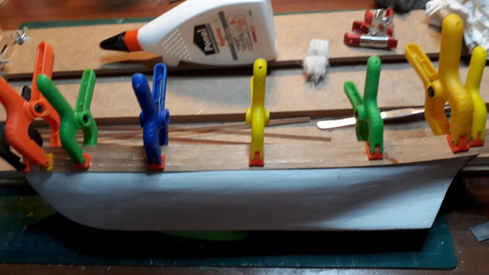

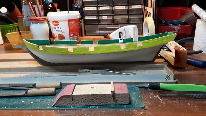

Hallo liebe Modellbaukollegen,
Schanzkleid und Heckbereich aussenseitig beplankt 0,5 x 4 mm Mukali und gestrichen.
Dreimal gestrichen, muss ich aber noch mindestens zweimal streichen.

Donnerstag, 20. Juli 2017, 15:11
Hallo Franz :wink:
Sieht gut aus. :ok: :ok: :ok: Hast Du die Planken vorher grundiert ? Ich hatte auch mal eine Ockerfarbe die wollte einfach nicht sauber abdecken, mit Grundierung gings dann.

Donnerstag, 20. Juli 2017, 15:14
Es liegt einfach am Holz, obwohl das Mukali auch sehr hell
ist, deckt die Farbe ganz schlecht, den Rumpf habe ich mit
Linde beplankt, da deckt es einwandfrei.

Hallo Franz,
...wieder um eine Erkenntnis reicher, dass Farben auf Hölzern unterschiedlich decken...,
war mir bisher noch nicht bekannt.
Wird bei dir bestimmt auch noch klappen.
"Brushst" du, oder machst du "Pinselbemalung"?

Freitag, 21. Juli 2017, 10:58
Hallo Hans,
ich vermute, dass das Mukali etwas ölhaltig ist.
Es gibt da einige Stellen, da will es überhaupt keine
Farbe annehmen. Ölfarbe wäre sicher kein Problem,
aber ich arbeite mit Acryl.
Nein, ich brushe nicht, ich pinsele.
Werde jetzt nochmals anschleifen und nochmals gelb
drüber gehen.

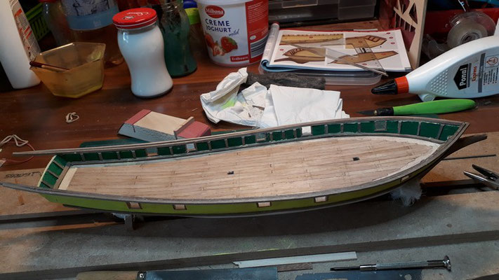

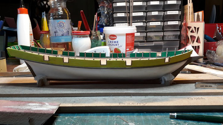

Guten Morgen liebe Modellbaufreunde,
Barkhölzer montiert, Schanzkleid fertig gestellt, Schanzkleidstützen und Abdeckung.

Samstag, 22. Juli 2017, 10:10
Die Geschwindigkeit, die diese Klipper erreichen konnten,
färbt so langsam auf Dein Modellbautempo ab.
Weiß aber zu gefallen, was Du da machst.
Besonders die Farbgebung finde ich sehr stimmig.

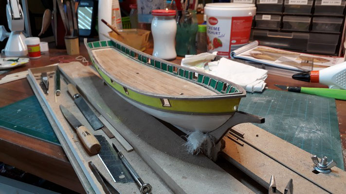

Guten Tag liebe Modellbauer,
Heckpartie fertig gemacht - Ruder fertig gestellt und montiert...

Dienstag, 25. Juli 2017, 21:30
Was für ein irres Tempo Du vorlegst, fällt besonders auf, wenn man mal ein paar Tage nicht im Forum war. Das ist, als ob man einen Erwachsenen trifft, den man zuletzt als Baby gesehen hat...

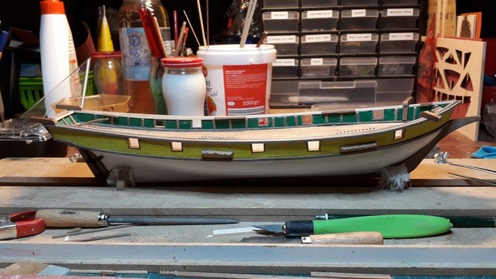

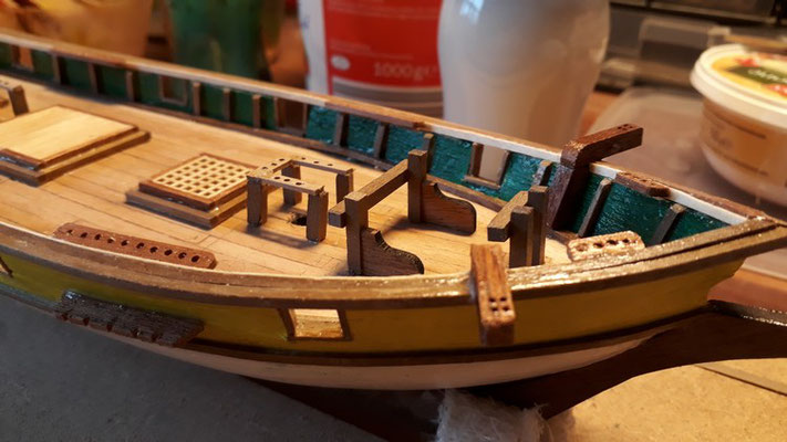

Guten Morgen liebe Modellbaukollegen,
Davits gebaut und angebracht - Ruderpinne neu hergestellt -
Rüstbretter
hergestellt und montiert - Nagelbänke hergestellt
und montiert.

Mittwoch, 26. Juli 2017, 07:50
Moin Franz,
die neue Ruderpinne sieht um Längen besser aus.
Auch die Davids passen gut in das Gesamtbild.
77
Mittwoch, 26. Juli 2017, 07:52
Nochmal ich,
kommst Du mit den Wanten am Schanzkleid vorbei? Die Rüstbretter wirken etwas schmal :nixweis:

Mittwoch, 26. Juli 2017, 07:57
Moin Ray,
die Rüstbretter habe ich gem. Bauplan gefertigt.
Geprüft habe ich das nicht, aber sollte das nicht hinhauen,
dann sind neue Rüstbretter auch kein Problem.

Mittwoch, 26. Juli 2017, 08:00
Moin Franz,
ein Wahnsinnstempo, was du hier an den Tag legst. Mir gefällt ganz gut, was du hier baust. Ich bleibe gespannt weiter dabei.
Gruß Dany
PS: aus eigener kürzlich gemachter Erfahrung, miss nochmal die Rüstbretter/Wanten nach.

Mittwoch, 26. Juli 2017, 08:35
Hallo Dany,
Vielen Dank für Deinen Kommentar.
Bezühl. der Rüstbretter habe ich nachgemessen und es würde ganz
knapp funktionieren. Innerlich stelle ich mich dennoch darauf ein
die Rüstbretter evtl. auszutauschen.

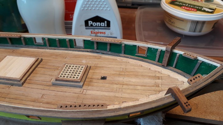

Guten Abend liebe Freunde,
Grätings und Luken gebaut und aufs Deck geleimt...

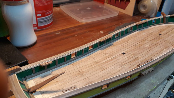

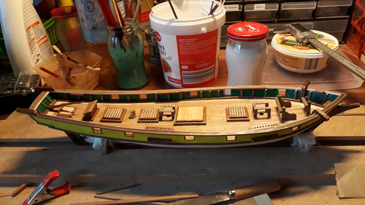

Mahlzeit liebe Kollegen,
Schanzkleid und Aufbauten mit Mattlack versehen -
restl. Aufbauten, Nagelbänke etc. gebaut und montiert...
