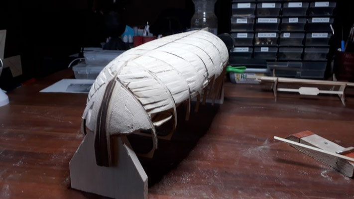

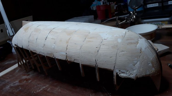

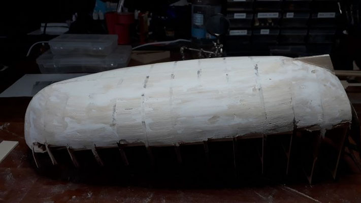

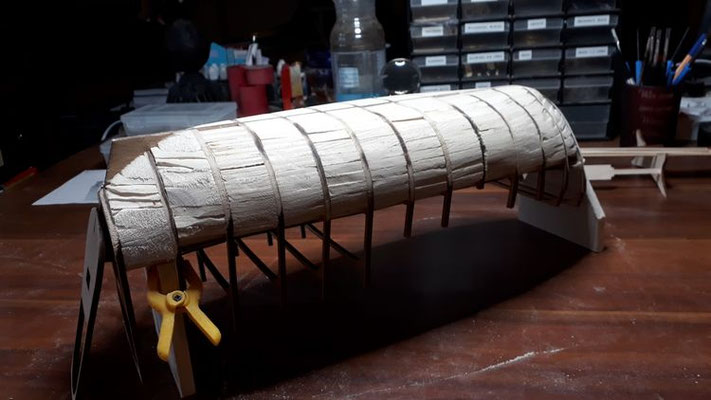

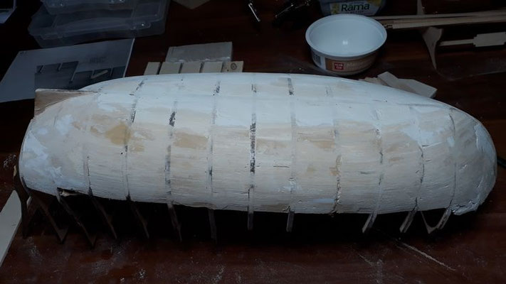

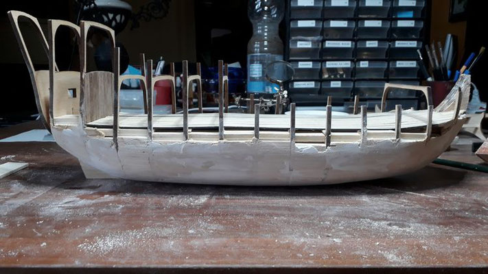

Schaleif..., schaleif... schaleif...
und ein paar Stunden später,
und ein Eimer Staub in der Birne später,
ist der erste Grobschliff erfolgt.
Ich frage mich jetzt, ob ich die verbliebenen Unregelmäßigkeiten
noch ausspachteln soll?
Aber angesichts der Tatsache, daß eine doppelte Beplankung auf den Rumpf kommt,
kann ich mir das sparen, oder was meint Ihr?
der Franz :abhau:
im Bau: Nao Victoria 1:50
Freitag, 5. Januar 2018, 16:19
sehr schöne Arbeit. :ok: :ok: :ok:
Ich frage mich jetzt, ob ich die verbliebenen Unregelmäßigkeiten noch ausspachteln soll?
Ich bin zwar kein Holzwurm, kenne mich demnach nicht aus, würde es aber selbst wohl nicht machen, da meiner meinung nach genug auflagefläche für die Beplankung vorhanden ist.
Freitag, 5. Januar 2018, 16:24
Hallo Franz,
Nachträglich wünsche ich noch dir noch ein gesundes neues Jahr. :wink:
Da war man mal ein paar Wochen weg und da hast du 2 Schiffe fertig und bist bei einem neuen schon wieder mittendrin. :respekt:
Da komme ich nicht mal mit dem Lesen nach. ;)
Ich würde die Unebenheiten noch auspachteln. Einfach aus dem Grund, dass die Nägel zum beplanken dann eine feste Auflage haben.
Sonst ist garantiert dort, wo der Nagel rein muss ein Loch oder eine Delle in der Füllung. :D
Viele Grüße,
Heiko
Freitag, 5. Januar 2018, 16:26
Hallo Franz
Was für eine Fleissarbeit. :thumbup: :cracy: Du musst bei der Erstbeplankung gut darauf achten, dass die Planken nicht einer Delle folgen, dann kannst Du dir die weitere Schleifarbeit sparen, ist aber nur meine Meinung.
Sergio
In der Werft : Revenge 1577
Fertig : Avalon

Freitag, 5. Januar 2018, 16:54
Ihr habt ja recht, ich wollte mir zwar die Spachtelarbeit
sparen, aber Ihr habt mich überzeugt, es wird gespachtelt...
der Franz :abhau:
Beiträge: 917
Realname: Steffen
Wohnort: klostermansfeld
Freitag, 5. Januar 2018, 17:49
Hi FranzBist ja gut voran gekommen,Wieviel Heinzelmännchen hattest du denn als Hilfe ?
Also ich Hättes noch gefillert denn ich weiss genau bei meinem Glück ist genau dort wo ich nageln will gänende Leere.Denk mal dann geht das Planken auch leichter.
Und nochmal schleifen is ja nich das Problem,hast ja nun erfahrung. :lol:
Weiter so ,bin gespannt auf neues
Gruß Steffen

Freitag, 5. Januar 2018, 17:50
Aaah, ich sehe du hast heute auch massenweise Schleifstaub produziert :D
Ich glaub ich würde die Unebenheiten auch auffüllen, aber offensichtlich bist du ja schon überzeugt worden ;)
68
Freitag, 5. Januar 2018, 17:53
Hallo Franz,
Ja, eine Menge Schleifarbeit. Ich schätze 1 Woche, wenn´s gut geht...
So sprachst Du gestern...und heute schon wieder fertig...
Mit dem Spachteln tust Du Dir was Gutes.
Meine Dellen waren noch kleiner und trotzdem verursachten sie Schwierigkeiten beim Beplanken.

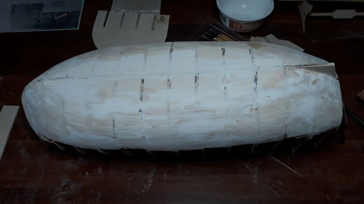

69
Samstag, 6. Januar 2018, 15:27

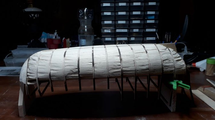

Wunderschönen Samstag wünsche ich.

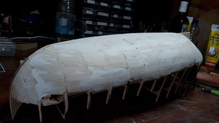

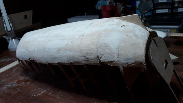

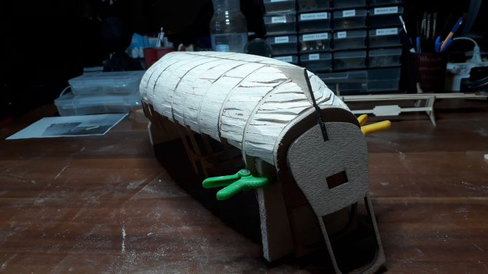

Zwei Spachtel- und zwei Schleifgänge später...
Bereit für die erste Beplankung... hoffe ich?
der Franz :abhau:
Beiträge: 858
Realname: Martin
70
Samstag, 6. Januar 2018, 15:58
Hallo Franz :wink:
sieht schon ganz gut aus bisher - allerdings würde ich in die selbe Kerbe hauen wie Ray - je mehr Du jetzt an der Füllung an Vorarbeit leistest, desto einfacher wird die Beplankung vorran gehen.
Vielleicht kannst Du auch eine dünne Plastikleiste als "Straklatte" benutzen, um eventuell vorhandene kleinere Dellen ausfindig zu machen und dann auszugleichen.
Frohes schaffen noch - Du wirst das schon hinbekommen. ;)
LG Martin
71
Samstag, 6. Januar 2018, 18:06
Gute Vorarbeit macht sich immer bezahlt...
Mir kam grad die Idee, als Straklatte eine Parabelschiene zu benutzen (Schreibwarengeschäft, Schulzubehör, Mathe Oberstufe), ein biegsames Lineal, das die Biegung beibehält.
72
Samstag, 6. Januar 2018, 19:56
Aufgabe eines beweglichen Kurvenlineals ist es sich vorhandenen Kurven (und damit auch Unregelmäßigkeiten) anzupassen ... zeigt somit nicht wirklich an welchen Stellen zu viel oder zu wenig Material vorhanden ist. Spar dir das Geld ... ein dünnes Holz taugt besser.
Ich empfehle immer wieder dieses Tutorial:
https://modelshipworldforum.com/resource…ctbeginners.pdf
Da wird vor allem auf den Seiten 9 bis 11 der Gebrauch der Straklatte ziemlich gut beschrieben / gezeichnet ... man muß sie ja nicht unbedingt festnageln ... eine reicht auch ... zeigt sehr gut warum sie für einen sanften Verlauf über mehrere Spanten hinweg zwar biegsam aber dennoch fest sein muß.

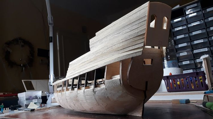

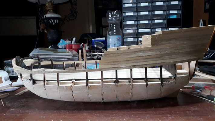

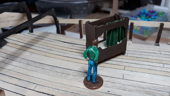

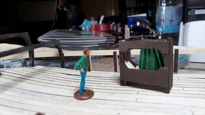

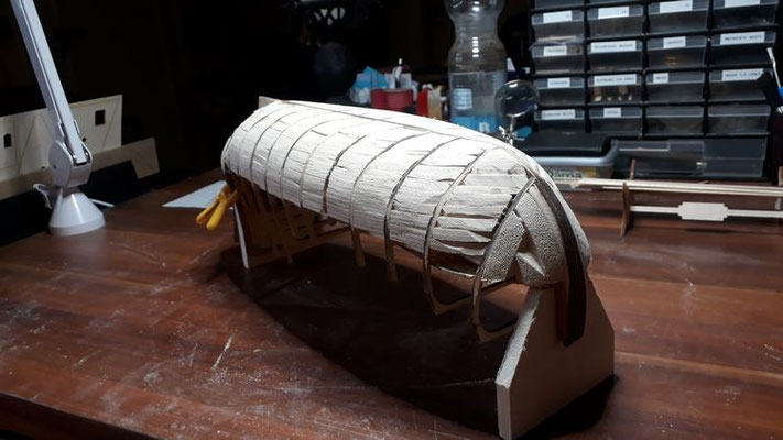

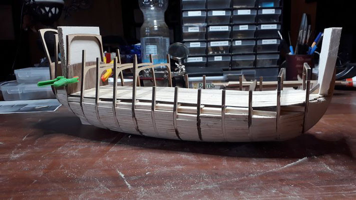

Mittwoch, 10. Januar 2018, 17:22

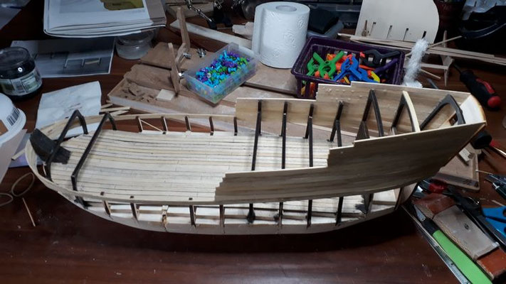

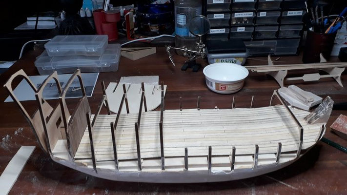

Hallo liebe Modellbaufreunde,
Nach Straken und Lasur der Spanten wurde die
äussere Beplankung oberhalb des Decks aufgebracht.

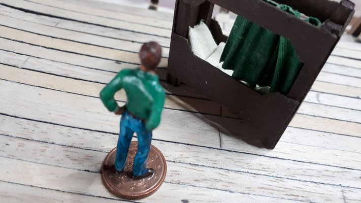

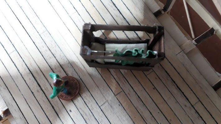

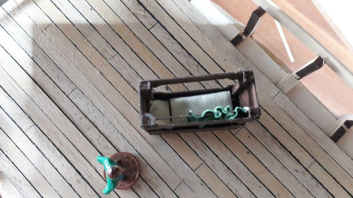

Zwischenzeitlich hat der Bauleiter die mittlerweile aufs Deck
geholte Kapitänskoje inspiziert...
der Franz :abhau:
76
Mittwoch, 10. Januar 2018, 18:05
So wie der da steht Franz, wird der sich doch gleich ein Nickerchen gönnen :grins:
Schön gemacht und wieder mit dem Turbo. :ok:
LG Heinz

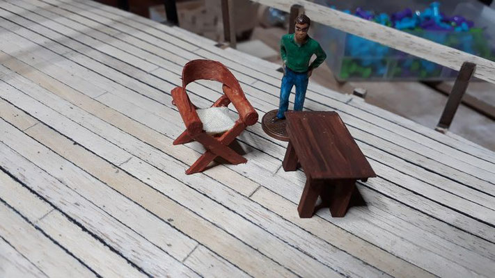

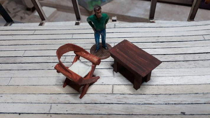

Mittwoch, 10. Januar 2018, 23:08

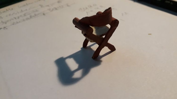

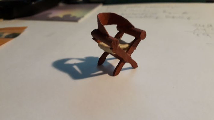

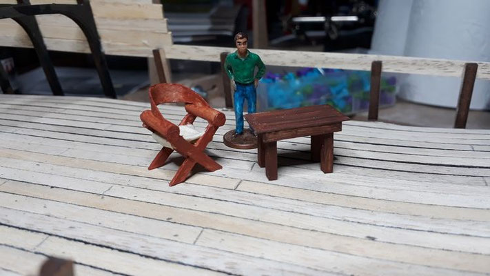

Weitere Möbel für die Kapitänskajüte an Bord...
der Franz :abhau:
Beiträge: 3 458
78
Mittwoch, 10. Januar 2018, 23:32
Franzzzzzzz 8o
Schon wieder volle Fahrt ? :rrr: Was für eine Schleiferei... wenn Du wieder einmal einen Spachtel für ähnliche Arbeiten benutzt.... Probier Model Light von Krick ... lässt sich ganz leicht nach dem Trocknen schleifen ....
Der Regieseursessel für den Captain entstammt wohl dem Set von Warcraft ? :pfeif: Tisch finde ich gut ... :ok:

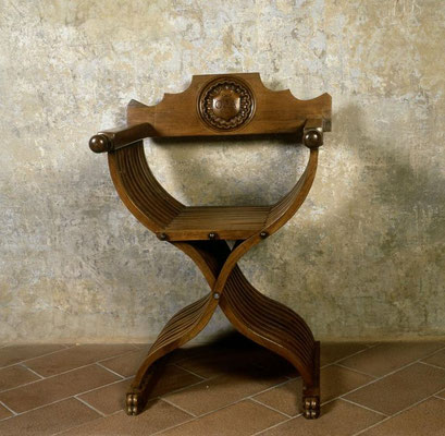

79
Donnerstag, 11. Januar 2018, 05:33
Hallo Gustav,
Eigentlich war der hier
Vorbild für den Stuhl, mit den gebogenen Teilen hatte ich so meine
Probleme, deshalb ist der Stuhl etwas anders ausgefallen, könnte
aber durchaus auch zeitgenössisch sein, oder?
der Franz :abhau:

80
Donnerstag, 11. Januar 2018, 07:59
Halleluja,
jetzt tischlert er auch noch :thumbsup:
81
Donnerstag, 11. Januar 2018, 16:20
Die damaligen Designer wussten auch schon mit Holz umzugehen.
Das wird wohl ein Einzelstück sein. :grins:
LG Heinz
Fertig: Golden Star, Seehexe,
82

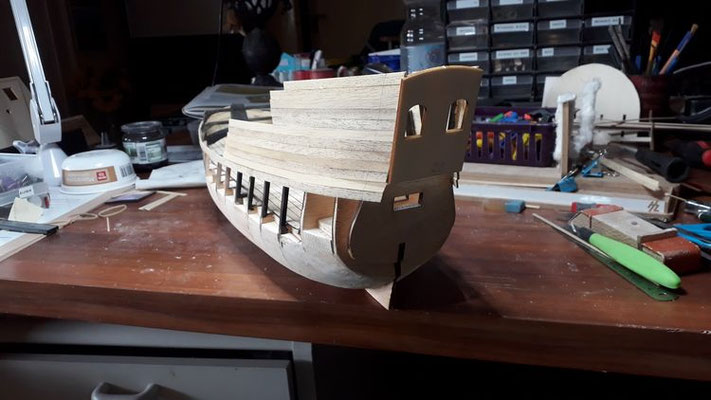

Donnerstag, 11. Januar 2018, 16:31
Es gibt eine ganze Reihe dieser wunderschönen Klappstühle bereits aus dem späten Mittelalter bzw frühen Neuzeit ... vermutlich alle Einzelstücke ... aber im Grundaufbau alle sehr ähnlich.
Die Grundform stammt wohl schon aus dem alten Rom ... und begeistert bis heute.
Durch die vielen Lamellen ist er in 1/50 fast nicht nachbaubar ... zumindest nicht in Holz ... außer mit Photoätzteilen .. aber was ein Aufwand !
@Franz

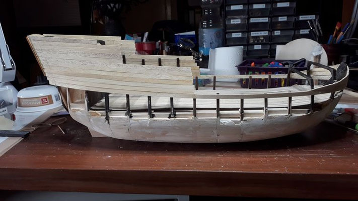

Das geht mit dem Aufbau schon wieder mächtig voran ... schlagartig wird ein Schiff draus ... toll !
Schon merkwürdig, daß Disar den Aufbau als erstes macht ... ich hätte Bedenken, daß mir bei der Rumpfbeplankung was von den Aufbauten wegbricht weil das dann ja wieder alles kopfüber geht ...
Gab es da Zentimeterangaben ab welcher Höhe ab OK-Deck die Planken begonnen werden sollen ?
Ich frage weil ich Anleitungen von anderen Disarkits kenne und dort diese Angaben eher spärlich sind ... es dem Modellbauer überlassen wird ...
Markus
83
Donnerstag, 11. Januar 2018, 17:39
Man nennt diese Art von Stühlen meines Wissens nach "Scherenstühle".
@Franz: Wäre es nicht sinnvoller gewesen, zunächst das Deck fertigzustellen, dann mit der unteren Beplankung des Rumpfes und erst später mit der oberen Beplankung weiterzumachen? irgendwie stelle ich mir das praktischer und vor allem auch praktikabler vor, da Du so ja den Übergang von beiden Beplankungen hinbekommen, also "dicht kriegen" musst. Nur so als Überlegung zum Dranlangdenken... :idee:

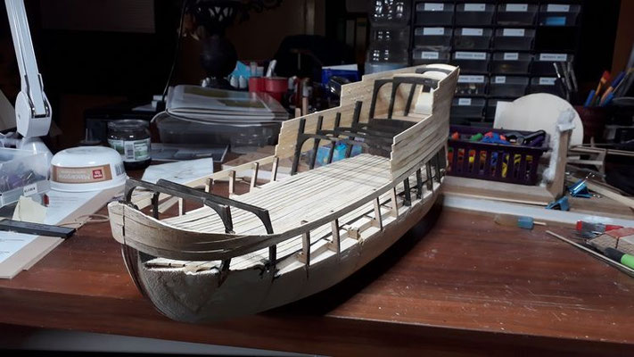

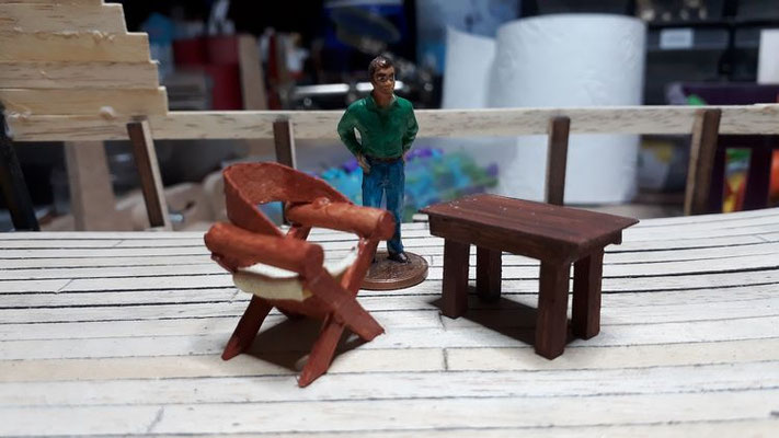

86
Donnerstag, 11. Januar 2018, 23:01

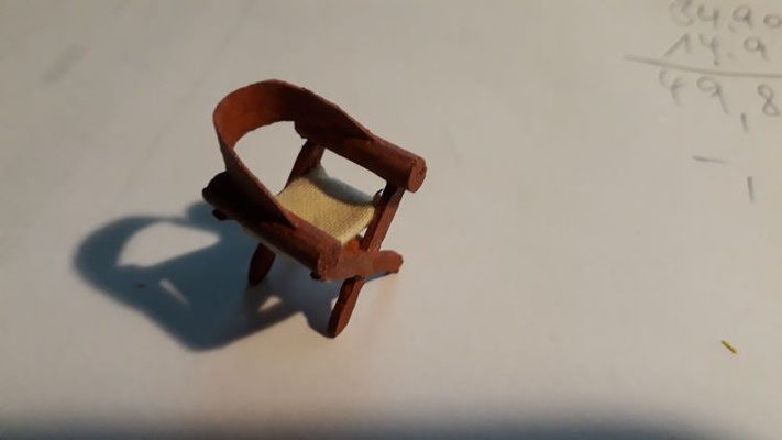

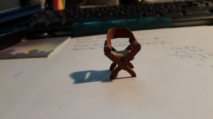

Habe den Stuhl noch mal etwas überarbeitet um formal
ein wenig näher an die Vorgabe zu kommen...
Parallel dazu geht es natürlich an der Rumpfbeplankung weiter.
Und ja Chris und Markus, ich habe bislang auch immer erst den
Rumpf und dann den Aufbaubereich beplankt, aber in dem
Baubericht von Disamodel ist es umgekehrt und ich dachte, dass es
dafür möglicherweise einen Grund gibt, den ich bislang noch nicht
gefunden habe.
Die Anleitung von Disamodel sind mehr als spärlich, man muss
teilweise einfach raten oder einfach machen...
der Franz :abhau:

Franz, wann geht der Sessel in Serienfertigung und in welchen Maßstäben? :grins:
LG Heinz
  • »frajo2008« ist der Autor dieses Themas
Beiträge: 3 344
Realname: Franz Holzhauser
Wohnort: Bad Hönningen
89
Freitag, 12. Januar 2018, 17:37
Hahahaha Heinz, dat wird nix mit der Serienfertigung,
ich habe doch heute schon vergessen, wie ich das
gestern gemacht hab...
der Franz :abhau:

Samstag, 13. Januar 2018, 16:30
Hallo Franz
Das sieht doch schon gemütlich aus deine Ausstattung der Kapitänskajüte.Ich hoffe doch das es fürs gemeine Volk auch was gibt,zum Bleistift ne lange Theke mit Hockern für den Feiertagsrum. :party:
Weiter so freu mich auf neues
Gruß Steffen
