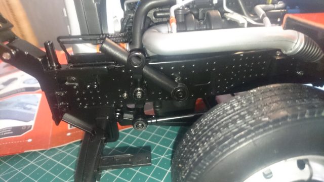

Hatte mal wieder etwas Zeit zum Basteln und hab jetzt auch die Hinterachse eingebaut. Beim Verschrauben der Federbälge am Rahmen hab ich geflucht, so schwer ging die erste Schraube rein ;(
Also die Schieblehre rausgeholt, gemessen, Gewinde M2,6 vorgeschnitten und es ist geflutscht :lol:
Der Rest war relativ einfach. Ich hab mal paar Hefte vorgeblättert...ich werde wohl erst noch ein paar Teile am Rahmen anbringen ( Tank usw. ), bevor ich den Motor einbaue. Mal sehen, wie das klappt. Hab gesehen, dass der Rahmen beim Anbringen der Zurüstteile ein paar mal gedreht werden muss, da hab ich Schiss, dass mir was am Motor abbricht.
Ich hab den Motor aber mal probeweise in den Rahmen gelegt. Bei mir ist der fast von allein reingefallen 8| 8|
Wie kann das sein, wo du doch Probleme hattest ? ? ? ?
Ich hab mir dann nochmal dein Foto angeschaut, mit dem Teil, was da im Weg ist ( du hast da rote Pfeile im Foto ).
Nicht böse sein, aber ich glaube, du hast das Teil falsch rum am Motor befestigt.....
Hier mal ein Bild von meinem Motor mit dem Teil
Und hier noch ein Foto von dem Bauabschnitt aus Heft 13 ( sorry für die Qualität )
Aber eigentlich ist das jetzt auch egal. Du hast den Motor eingebaut und ich glaube, das Teil sieht man später sowieso nicht.
Vielleicht liege ich ja auch falsch.

Hallo Holger,
es geht voran mit dem Stralis :ok: und das die eine oder andere Schraube schwer einzudrehen ist habe ich auch. Aber alles machbar und wie du es schon beschreibst wenn es garnicht geht mit dem Gewindeschneider vorherschneiden.
Danke das du die Bilder hochgeladen hast und du hast recht das ich in diesem Abschnitt bockmist gebaut habe :bang: die Halterung muss nach oben zeigen und nicht nach unten wie ich es eingebaut habe. Das allein war auch der Grund warum ich den Motor nicht in das Chassi bekommen habe. Die ganze Aufregung mit Quertraverse ausbauen und von vorne den Motor reinfummeln hätte ich mir sparen können :roll:
Aber ich habe es jetzt geändert und den Halter für den Krümmer richtig herum eingebaut und der Motor lässt sich jetzt ohne Probleme von oben ins Fahrwerk einbauen. Ich hatte mich auch schon gewundert wofür die Halterung da ist. Kleine Ursache mit großer Wirkung. Danke für deinen Hinweis, sonst wäre ich nie darauf gekommen :ok:
Ja es macht Sinn den Motor erst später einzubauen nachdem einige Teile im Chassi verbaut sind. Ich musste das Modell einmal auf den Kopf drehen um die Luftkessel einzubringen. Dabei liegt das Modell über Kopf auf den Kühler auf und man muss aufpassen beim drehen das man nichts am Motor kaputt drückt. Lass den Motor, solange es geht, aus dem Chassi.
Ich habe jetzt Halbzeit und bin bis Heft 50 gekommen. Bis hierher, bis auf meinen Fehler, hat alles sehr gut gepasst und ich bin nach wie vor begeistert vom Modell.
Die Bilder werde ich demnächst hochladen und ich wünsche noch viel Spass beim bauen :wink:

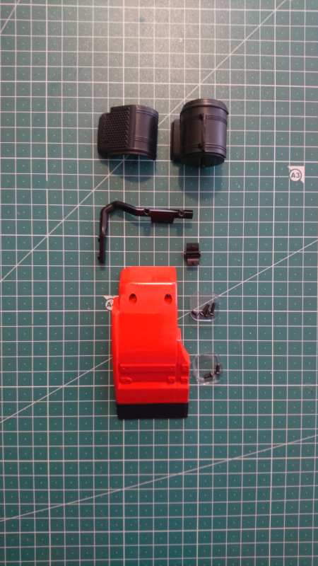

Fangen wir mit Heft 41 an
Im Heft sind Vorlegekeile, ein Stabilisator, Kleinteile und eine Abdeckung für die vordere Stoßstange
Die Vorlegekeile werden im hinteren Teil des Chassi montiert.......
.......die Löcher sind unterschiedlich groß
Die Halterungen mit den Unterlegkeilen werden nur eingesteckt und angedrückt......
......Die Keile kann man später aus den Halterungen herrausnehmen
Der Stabilisator wird im Rahmen in den entsprechenden Löchern gedrückt......
.......und am Getriebe befestigt. Das Teil, welches am Getriebe befestigt wird, ist beweglich
und lässt sich in die entsprechende Position drehen
Zum Schluß wird die Abdeckung auf die Stoßstange gedrückt und der kleine silberne Kessel
sowie das schwarze kleine Teil an die entsprechenden Positionen verbaut......
......und fertig ist Heft 41

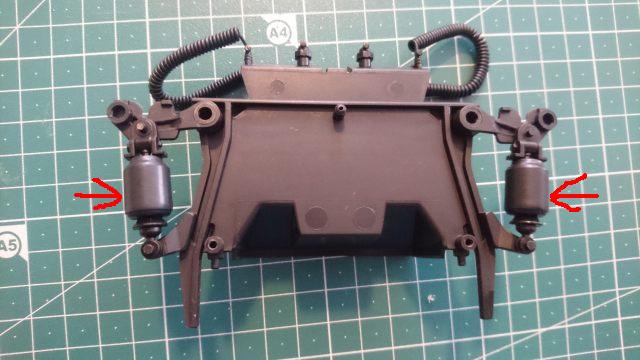

Zuerst werden die beiden Luftfederbälge für die Fahrerkabine links und rechts auf die Zapfen geschoben
Das Bild aus dem Heft 45 zeigt das das Kabel des Arbeitsscheinwerfer sichtbar verlegt wird......
......das möchte ich aber nicht so haben.......
......deshalb habe ich in dem Vorderteil aus Heft 44 eine kleine Kerbe eingefräst.......
.......um das Kabel hinten herrauszuführen und unter dem Chassi richtung Tank zu verlegen
Hier sieht man den angeschraubten Arbeitsscheinwerfer mit dem Kabel nach hinten verlegt.....
......außerdem das angeschraubte Rückteil aus Heft 45 und die beiden Umlenkhebel jeweils
links und rechts an den Luftfederungen für die Fahrerkabine

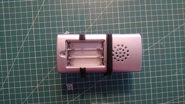

Der Zettel in Ausgabe 51 enthält folgende Info. Man soll den Lautsprecher mit den Löchern nach unten einbauen, soll dann wohl nicht so dumpf klingen.

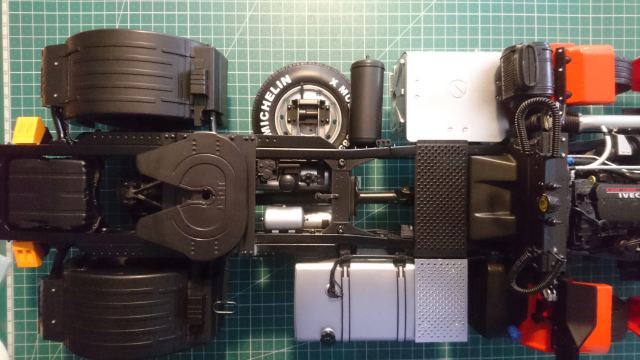

jetzt folgen die letzten vier Hefte bis Nr. 50
Hier ist auch schon Heft 47
Es sind die Abdeckung für den Batteriekasten, eine Halterung für Radkasten rechts
und zwei Bauteile die jeweils am Radkasten und Rahmen verbaut werden
Zuerst wird der Deckel für den Batteriekasten verbaut......
.......die Batterien mit Farbe detailgetreu hervorzuheben wäre vertane Liebesmühe.
Die Batterien bekommt man eh nicht mehr zu sehen.
Ein weiteres Agregat (ABS Block?) wird in der nähes des Getriebes angebracht
Die Halterung für den Radkasten an den Rahmen geschraubt........
.......und den Radkasten mit zwei Schrauben an die Halterung befestigt.......
......zusätzlich noch eine schwarze Halterung aufgesteckt und fertig ist Heft 47
Heft 48.......
......mit Bauteilen für den linken Radkasten
Ich habe zuerst die Halterung angeschraubt und dann den Luftfilter an
die Halterung angebaut........
.......und den Luftfilter mit dem Turbo verbunden
Zu guter letzt den Radkasten mit zwei Schrauben befestigt.......
......und die schwarze kleine Halterung, unten links zu sehen, angebracht

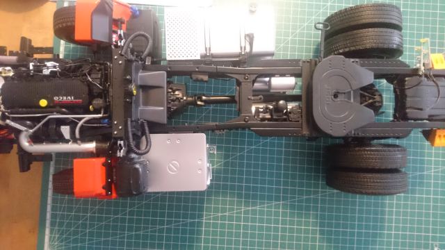

Das Chassie mit den beiden Radkästen
Heft 49
Mit den Bauteilen für die Sattelplatte......
......die leider aus Kunststoff besteht. Es wäre schöner gewesen wenn die Sattelplatte
aus Metall gefertigt wäre. So wie die Sattelplatten aus den Tamiya RC LKW Bausätzen
Erstmal wird die Entriegelung auf der Unterseite mit einer Schraube befestigt
Anschließend die Platte auf den Rahmenteil, mit zwei Stifte die an den
äußeren Enden gerändelt sind, angebracht
Die Sattelplatte fertig gebaut.....
........und auf dem Rahmen aufgesteckt......
.....fertig bis Heft 49
Hier ist auch schon Heft 50 und damit die Halbzeit erreicht....
......wir erhalten einen Lautsprecher der noch nicht verbaut wird
@Holger
Danke für dein Feedback. Sorry wenn ich mich erst immer später melde aber wenn du antwortest schreibe ich gerade den Baubericht :D um auf deine Frage mit dem Zettel aus Heft 51 zurückzukommen. Ich habe diesen Zettel noch nicht gesehen weil ich Heft 51 noch nicht geöffnet habe. Ich denke das mir der Hinweiszettel nächste Woche entgegenflattern wird. Wenn es nur um die Kabelführung geht, werden wir das schon geschaukelt kriegen :ok:
@all
Bis Heft 50 ist der Iveco zusammengebaut und man kann schon ein kleines Fazit ziehen. Der Bausatz hinterlässt von Anfang an bis Heft 50 einen guten soliden Eindruck. Die Teile sind passgenau und lassen sich ohne Probleme zusammenbauen. Die eine oder andere Schraube sollte eingekürzt werden und Gewinde sollten, wegen Farbüberschüsse, nachgeschnitten werden. Das ist aber alles nicht so dramatisch wie ich es an anderen Abobausätzen erlebt habe oder noch erlebe. Bei den Iveco hat Hachette sehr gute Arbeit abgeliefert und ich freue mich schon darauf die nächsten 50 Hefte zusammenzubauen :ok:
Da war es auch ersteinmal wieder und ich verabschiede mich bis zum nächsten mal :wink:
Gruß Ralf

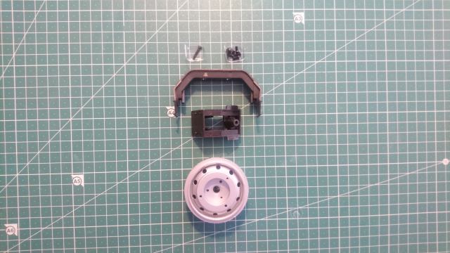

nach einer kleiner Schaffenspause, das Wetter letzte Woche war einfach zu schön um zu basteln, habe ich wieder etwas an den Iveco rumgeschraubt. In diesen Bauabschnitt beschäftige ich mit der Befestigung der Räder und das Anbringen der Felgenabdeckungen mit allen Zubehör.
Zuerst habe ich das Gewinde an der Hinterachse auf M3 aufgebohrt. Dazu war nicht viel Arbeit nötig den es reichte eine M3 Schraube in das weiche Material einzudrehen. Zum verkleben der Gewinde benutzte ich einen 2 Komponenten Flüssigmetalkleber von Liqui Moly.
Zuerst habe ich die M3 Schraube mit einer aufgedrehten Mutter in das Gewinde der Achse eingedreht und
mit dem 2 Komponenten Kleber verklebt
.......der Kleber hat eine Bearbeitungszeit von 4 Minuten und härtet schon nach einer halben Stunde aus.
Nach 4 Stunden soll er ausgehärtet sein. Ich habe das Modell 24 Stunden stehen lassen. Die Schrauben
sitzen Bombenfest im Gewinde
Nachdem der Kleber ausgehärtet ist, habe ich den Schraubenkopf abgekniffen und den Gewindestumpf
mit meinen kleinen Schleifer bearbeitet
Danach die Mutter von der Schraube wieder herunter gedreht
Zum Schluß das Gewinde mit einen Außengewindeschneider nachgeschnitten und fertig
Die Zwillingsbereifung inclusive Zwischenstück montiert und alles mit einer M3 Mutter gesichert
Jetzt kann die Radnabenabdeckung aufgesteckt werden........
.......und das Ventil inclusive Luftdrucksensor montiert werden......Fertig mit der Hinterachse
Jetzt sind die Vorderräder dran. Auch diese werden bei mir mit anderen Schrauben befestigt.........
......ich habe mir dafür M3 Linsenkopfschrauben/Torx besorgt
Nachdem die Räder angeschraubt sind wird die Narbenabdeckung eingebaut
Das Ventil mit Luftdrucksensor verbaut
Und dann erst die Radmutternabdeckung in die entsprechenden Löcher gedrückt
Fertig ist die Montage der Räder
Die Reifen haben leider keinerlei Beschrieftung. Im Internet habe ich in einen Modellbaushop für RC Trucks weiße Reifenbeschrieftung zum Nachrüsten gefunden. Ich bin noch am überlegen ob ich mir diese besorge und auf die Reifen aufbringe.
Das war es auch schon ersteinmal wieder und ich verabschiede mich bis zum nächsten mal :wink:
Gruß Ralf

Die Einzelteile aus Heft 51 und der Lautsprecher aus Heft 50
Der Tank ist gleichzeitig Batteriekasten und in ihm wird auch die gesamte Steuerelektronik untergebracht
Der Deckel ist auf dem Batteriekasten montiert und immer wieder abnehmbar. Macht auch Sinn :D
Im Inneren wird der Lautsprecher eingebaut
Danach der Tank am Rahmen angeschraubt.........

Hallo Mitleser, Hallo Ralf
Wollt euch ein kurzes Update meines Fortschritts beim IVECO geben.
Hab den Rahmen mit allen Anbauteilen fertiggestellt. :lol:
In Ralfs tollen Baubericht hänge ich mich nicht rein, der macht das super :ok: :ok:
Ich war auch neugierig und habe die Elektrik soweit wie möglich angeschlossen. Licht und Sound werden über eine mitgelieferte Fernbedienung gesteuert und funktionieren einwandfrei.
Nun zu den Bildern....
Als erstes seitlich links
von rechts
von oben
von hinten mit Stoplicht, Rücklicht und Arbeitsleuchte
nochmal mit Blinklicht links
und das Ganze von vorn
Ich bin sehr zufrieden :) :) :)
So....das wollte ich euch unbedingt mal zeigen. Ich verabschiede mich jetzt erst mal für eine Woche in den Urlaub :thumbup: und dann geht es mit dem Aufbau der Fahrerkabine weiter.
ich wünsche allen ein schönes Wochenende

Wir erhalten die Kardanwelle, Trittstufen und ein Anbauteil für den Rahmen
Zuerst habe ich die Kardanwelle montiert. Die wird nur in die Aufnahmen eingeschoben
und mit jeweils einen Stift befestigt so das am Motor und an der Hinterachse ein Kreuzgelenk
zu sehen ist.
Danach habe ich die beiden schwarzen Teile zusammengesteckt und am Rahmen verbaut
Als letztes wurden die beiden Trittstufen in die Löcher des Tanks gesteckt........
.......am Tank ist ein Krater vom entfernten Grat zu erkennen. Zum Schluß wird
man diesen unschönen Krater nicht mehr sehen weil dieser vom Seitenteil verdeckt wird

.......mit einen weiteren Luftkessel und zwei Hydraulikdämpfer für die Kabine
Zuerst werden die beiden Kesselhälften zusammengfügt.......
........ein Boden, mit Loch in der Mitte, auf ein ende montiert und durch das Loch
der Kessel am Rahmen verschraubt
Anschließend der zweite Boden vorne auf den Kessel montiert. Ich habe den
vorderen und hinteren Boden am Kessel angeklebt
Zum Schluß die beiden Hydraulikdämpfer für die Kabine an den Rahmen
jeweils links und rechts angeschraubt............
........mal schauen wie die andere Aufnahme für die Dämpfer aussehen.

Dienstag, 1. Mai 2018, 12:27
Hallo Modellbaukollegen,

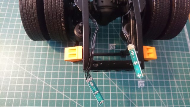

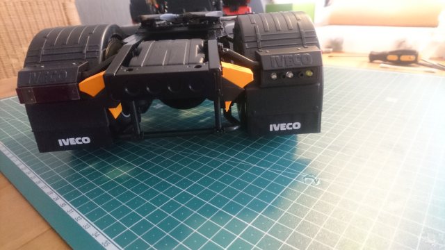

ein weiterer Bauabschnitt für den Iveco Stralis der sich mit den hinteren Kotflügeln und Lampenträger beschäftigt
Heft 59 mit Kotflügel
Heft 60 mit dazugehörigen Lampenträger
Heft 61 mit den anderen Kotflügel
Heft 62 Lampenträger
Kotflügel als Einzelteil
Kotflügel mit Halterung einbaufertig
Der Lampenträger und Verkleidung ausgepackt
Kotflügel angeschraubt und die Verkleidung der vorderen Halterung montiert.......
.......der Lampenträger ist auch schon montiert
LED Platine im Lampenträger angeschraubt.........
......die Platinen der Rücklichter sind jeweils in der linken und rechten oberen Ecke angefast.
Ich hatte Riesenglück das ich die richtige Platine, bei der Montage des Fahrgestells, auf der
jeweils richtigen Seite montiert hatte. Bei einer Verwechslung der Seiten hätten die Platinen nicht
in die entsprechenden Lampenträger gepasst.
Kammerabgrenzung der LED eingebaut
Die Lichtscheibe auf das Rücklicht montiert
Fertig ist die Montage der Kotflügel und Rücklichter

Zuerst Heft 63 und 64 mit den Bauteilen des Ersatzrades und der Halterung am Chassi
Zuerst das schwarze Gitterrost auf dem Chassi montiert
Dann das Reserverad, nachdem ich Felge und Reifen vereint hatte,
an die Halterung verschraubt
Danach die Baugruppe an das Fahrgestell verschraubt
Der unter Schutz für das Getriebe wird in die entsprechenden Löcher des Chassi gesteckt

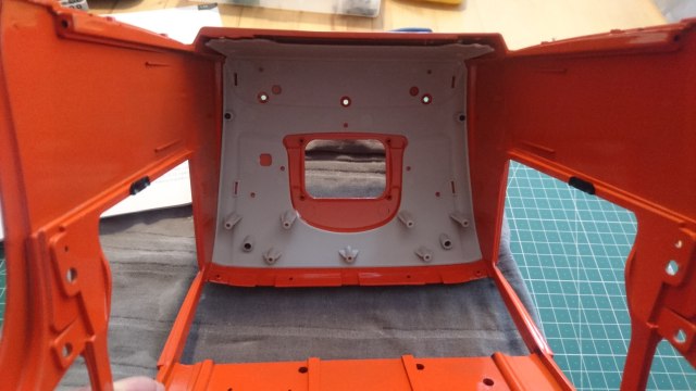

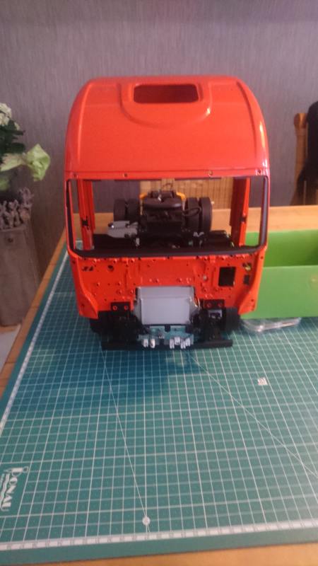

in diesen Bericht zeige ich euch die Fahrerkabine und den ersten Funktionstest der Beleuchtung

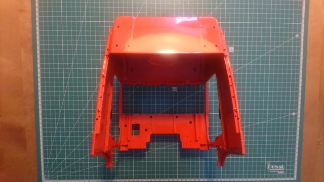

Hier ist auch schon die Fahrerkabine die mit Heft 72 angeliefert wird
Die Kabine wird als eine Einheit angeliefert. Es werden nur noch Rückteil, Spoiler und die Türen angeschraubt
Die Kabine sieht nicht nur schwer aus, ist sie auch. Das Gewicht mit den Chassie zusammen ist beachtlch
Die Lackqualität ist Super. Keine Läufer, Lacknasen, Staubeinschlüsse oder Kratzer. Rundherum Top :ok:
Ich habe die "Hütte" für Fotos provisorisch auf die Schaniere gesteckt
Nach der Anprobe der "Hütte" habe ich einen ersten Funktionstest der Beleuchtung duchgeführt. Dieses ist

Hier ein paar Bilder vom Einbau der RKL von Pistenking
so sehen die Rundumleuchten aus
Ersteinmal nur die Kappen auf das Dach gesetzt um einen ersten Eindruck zu bekommen. Anschließend mit
Malerkrepp abgeklebt. Die Postion angezeichnet und die Löcher gekörnt
Dann das große Zittern und zwei Löcher ins Dach gebohrt.......
......nur nicht abrutschen aber der Bohrer ging wie durch Butter.Das Material ist wirklich weich und fühlt
sich an wie Aluminium. Ich habe erst mit 2mm vorgebohrt und anschließend auf 4mm aufgbohrt um dann
mit dem M5 Gewindebohrer das Gewinde zu schneiden
M5 Gewinde geschnitten
Fertig mit Vorarbeiten und alles ohne Bruch
Ansicht von der Innenseite mit vorher demontierter Dachverkleidung
Die Rundumleuchten eingeschraubt. Auf die Muttern habe ich verzichtete die RKL halten im geschnittenen
Gewinde bombenfest. Außerdem ist zwischen Dach und Dachverkleidung zuwenig Platz für eine Mutter.
Eine kleine Vorschau mit Kabine auf Fahrgestell
Anschließend Kabel geordnet, verlegt und die Dachverkleidung wieder angebracht.......
.......passt alles perfekt
RKL Pistenking
Mein Funktionstest RKL

Es geht weiter mit der Dachinnenverkleidung mit Heft 76
Es sind nur 4 Bauteile......
.....die erst zusammengefügt werden.....
......und dann jeweils links und rechts eingeclibst werden
Danach kommt Heft 77
Mit der Innenverkleidung für den hinteren Teil der Kabine......
......zuerst wird die Einstiegshilfe an die Verkleidung eingedrückt.......
....anschließend links und rechts in die Kabine eingeclibst
Heft 78 mit der Rückwandverkleidung
Keine Bauabschnitt und auf Lager legen
Weiter mit Heft 79
Mit dem oberen Bett.....
.....erst beide Hälften zusammengefügt.....
.....an die Rückwandverkleidung angedrückt.....
......und alles zusammen in die Kabine eingebaut.....
.....soweit ist die Innenverkleidung fertig eingebaut
