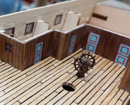

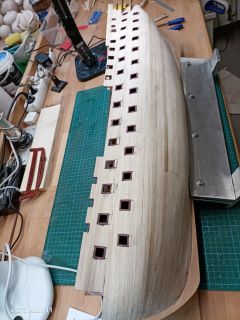

Mittwoch, 25. November 2020, 21:20

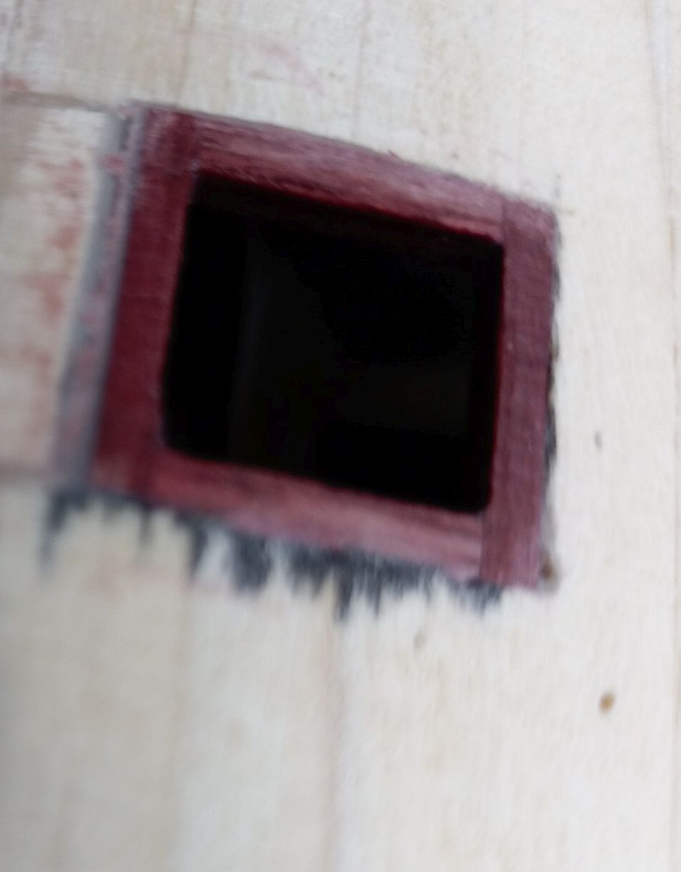

habe mal auf einer Seite die Trempelrahmen eingesetzt un ie Innenbeplankung gemacht.
Gruß Franz
Donnerstag, 26. November 2020, 06:15
Moin Franz,
das sieht toll aus :ok: Kannst du auch ein Bild von außen zeigen?

Donnerstag, 26. November 2020, 13:03
Hallo Ingo,
außen ist noch die Erstbeplankung... innen habe ich deshalb beplankt, da ich noch ein Deck montieren muß,
und später nicht mehr richtig dazukomme.
Gruß Franz
Freitag, 27. November 2020, 06:31
Moin Franz,
Danke :hand:

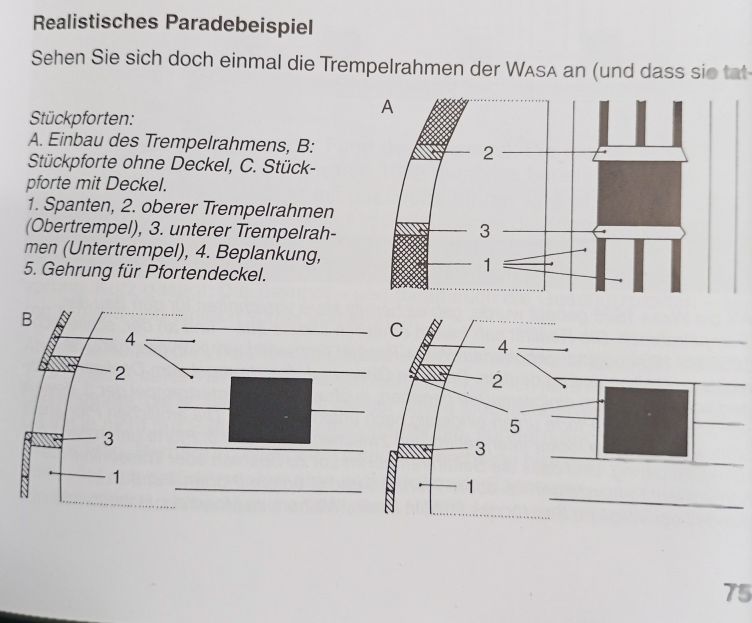

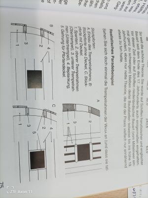

Wird die Zweitbeplankung die Trempelrahmen überlappen oder bündig abschließen?
Jetzt komme ich gerade ins Grübeln und vielleicht kann einer der Segelschiffs-Experten etwas dazu sagen: Ich dachte immer, Trempelrahmen gibt es nur an den Stückpforten, die auch einen Deckel haben? Muss ich bei meinen Ladies nachrüsten?
  • »Franz1966« ist der Autor dieses Themas
Beiträge: 225
Realname: Franz
Wohnort: 4202 Sonnberg im Mkr.
Freitag, 27. November 2020, 15:59
Hallo Ingo,
die Zweitbeplankung wird die Trempelrahmen überlappen, so wie beim Plan im Beispiel B.
Bei den Stückpforten mit Deckel werde ich es machen wie im Beispiel C.
Bin allerdings auch kein Experte :nixweis:
Gruß Franz

Freitag, 27. November 2020, 18:55
Dankeschön
Jetzt kann ich mir ein Bild im Kopf machen und bin gespannt wie du es umsetzt...

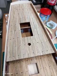

68

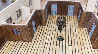

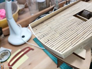

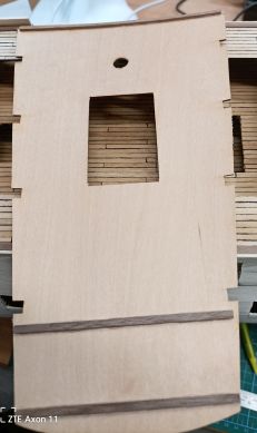

Samstag, 28. November 2020, 13:26
Habe jetzt auch das Steuerrad montiert
das Deck habe ich versteift
und dann auch verleimt.
Auch das Schanzkleid wurde angepasst.

69
Sonntag, 29. November 2020, 18:16
Gude,
schöne Arbeit! Mir persönlich wäre die Deckskalfaterung zu massiv, aber das ist wohl geschmackssacke...
Wenn ich das richtig im Kopf hab hatten alle Pforten Rahmen. Wobei die linke und rechte Wange ja ohnehin die Spanten waren.
Bei den Pforten ohne Deckel war nur keine Abstufung, in die sich dann sonst der Deckel rein gesetzt hat.
Beste Grüße,
Björn

Dienstag, 1. Dezember 2020, 16:27
Hallo Björn,
so massiv war sie auch nicht geplant, doch das Holz hat vom Filzstift mehr aufgesaugt als angenommen :love: .
Die Pforten werde ich so machen wie oben auf der Skizze....zumindest versuche ich es :smilie:
Gruß Franz

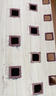

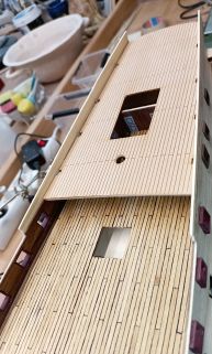

Montag, 7. Dezember 2020, 21:10
habe nun auch das letzte Deck fertig verplankt
auch die Kanonenluken wurden nachgearbeitet
für die Trempelrahmen habe ich jetzt die richtigen Holzleisten bestellt. Hoffen sie kommen diese Woche.
Gruß Franz

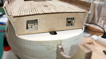

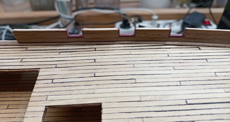

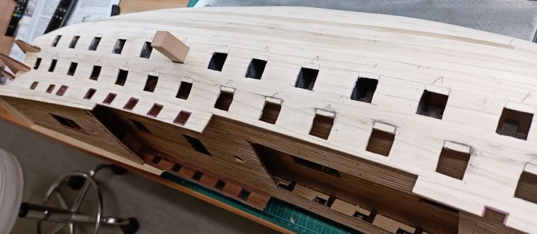

Samstag, 19. Dezember 2020, 21:02
habe nicht viel geschafft das Wochenende....
habe die 2 Kanonenluken am Bug ausgeschnitten
und die Trempelrahmen zugeschnitten und entgratet
Gruß Franz

Samstag, 26. Dezember 2020, 16:25
habe mittlerweile die Trempelrahmen eingebaut und verschliffen
Gruß Franz

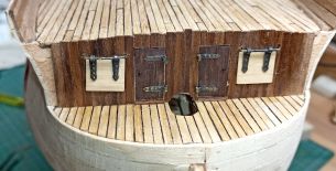

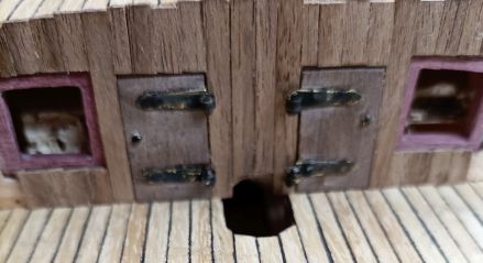

Montag, 28. Dezember 2020, 20:34

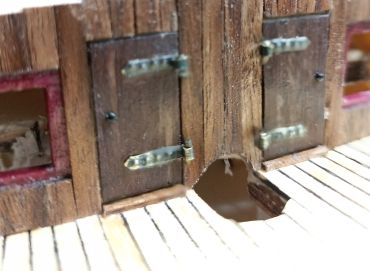

habe eine Frage....findet ihr die Scharniere für die Türen zu wuchtig?
Gruß Franz
76
Montag, 28. Dezember 2020, 22:20
Moin Franz!
Optisch gefallen mir deine Türen mit den Scharnieren recht gut. Ich habe mal versucht Schiffstüren oder auch Burgtüren oder Schotten im Internet zu sichten. Konnte aber keine ähnlichen Ausmaße bezügliche der Scharniere finden. Rein optisch würde ich aber deine Türen nehmen wollen.
PS Sind das Ruderscharniere?
77
Montag, 28. Dezember 2020, 22:37
Hallo Franz,
wenn die Türen etwas höher wären,
würden die Scharniere an Klobigkeit
verlieren.
Es ist auch noch genug Platz nach oben
ohne mit den Decksbalken in Kollision
zu kommen.
Ich würde die Türen wenigstens auf die
Höhe der Decksbalken führen und
unten vielleicht sogar etwas hoch nehmen,
um damit Platz für eine Schwelle zu
schaffen, damit das Wasser nicht in die
Kajüten läuft.

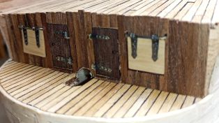

Mittwoch, 30. Dezember 2020, 20:12
nachdem mir die Türen selber nicht gefallen haben, habe ich sie nochmals neu gemacht.
Sie sind jetzt 3mm höher und haben auch eine Schwelle...Danke Ray für den Tipp :hand:
Die Scharniere habe ich auch neu gemacht...ist ja für einen Schlosser kein Problem ;)
Gruß Franz
Beiträge: 799
Realname: Jan
Wohnort: Landsberg am Lech
79
Mittwoch, 30. Dezember 2020, 20:18
Hallo Franz,
die Türen wirken jetzt stimmiger, auch wenn die Scharniere in Relation zu den Türen immer noch zu groß sind. Dein Umbau hat sich gelohnt.
Jan
Beiträge: 225
Realname: Franz
80
Mittwoch, 30. Dezember 2020, 20:25
Hallo Jan,
die Scharniere haben jetzt 1,5mm...kleiner bring ich sie nicht hin :rolleyes:
81
Mittwoch, 30. Dezember 2020, 20:46
Definitiv besser!!!
Gut umgesetzt, Franz.
82
Donnerstag, 31. Dezember 2020, 11:49
So gefällt es :ok:

83
Donnerstag, 31. Dezember 2020, 13:55
Gude Franz,
schaut jetzt wirklich viel besser aus mit den schlankeren Scharnieren.
Gut auch, dass Du die Türen etwas höher gesetzt hast. Das Gallionsdeck war ja mit Sicherheit kein besonderes trockener Ort bei den damaligen Seglern.
Ein schöner Bug :ok:

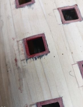

84
Dienstag, 5. Januar 2021, 20:11
schön das es euch gefällt...motiviert natürlich :lol:
hab nur 2 Stückpforten geschafft :rolleyes:
Gruß Franz
86
Donnerstag, 7. Januar 2021, 09:49
Topp :ok:

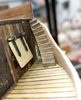

Samstag, 9. Januar 2021, 18:59

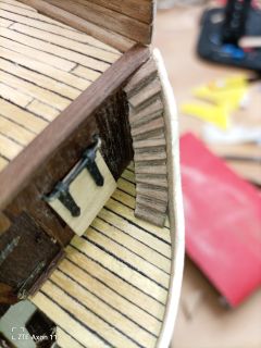

als ich die beiden Treppen am Gallionsdeck montieren wollte, habe ich gesehen das sie
zu klein waren, und auch nicht besonders schön.
Es fehlen einfach ein paar Stufen :(
da hab ich überlegt was ich mache :idee: und da hab ich einfach 2 neue angefertigt
Nach dem Einbau sieht es nun so aus:
Die Steuerbordseite muß ich erst montieren :wink:
Gruß Franz
88
Sonntag, 10. Januar 2021, 13:06
Sehr schöner Scratchbau. Die Treppen sehen richtig gut aus :ok:
89
Sonntag, 10. Januar 2021, 14:49
Hallo Franz, Die Treppen hast Du sehr gut hinbekommen und exakt an die Bordwand angepasst, Klasse.
Lieben Gruß Frank

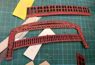

Freitag, 15. Januar 2021, 18:14
als nächstes werde ich das Heck in Angriff nehmen.
Da es mir vom Bausatz her nicht gefällt werde ich es selber bauen.
Die Ätzeile, die beim Bausatz dabei sind , sind auch nicht die Qualität, die ich mir vorstelle.
Es sind auch die Elemente, die Rot sein müssten, schwarz... und die Elemente die Goldfarben sein sollten, Rot.
Ich werde das ganze jetzt aus Nussholz probieren, die Fensterrahmen werde ich aus Amaranth (rötlich) fertigen.
Die Steher zwischen den Fenstern mache ich aus Nussholz und werde sie vergolden oder mit Goldlack streichen.
Mal sehen obs was wird :S
Gruß Franz
