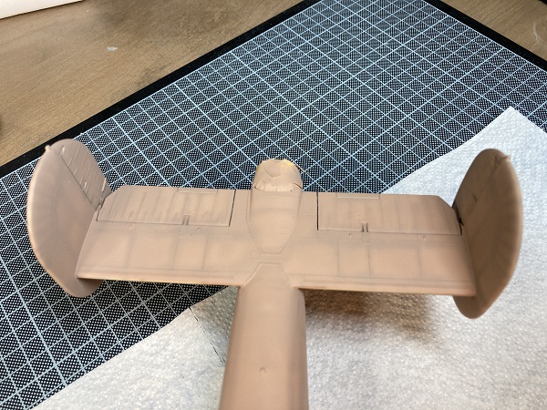

Samstag, 17. Dezember 2022, 22:39

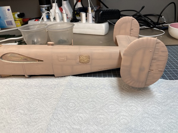

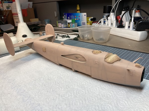

Vor der ersten Lackierung wurden noch die Seitenleitwerke und die vorderen Antennen/Messrohre montiert.
Liebe Grüße,
Walter
Beiträge: 4 105
Wohnort: Traun, Österreich
Sonntag, 18. Dezember 2022, 10:57
Schöne Fortschritte, das Preshading sieht gut aus, denke, das kann am Ende eine schöne subtile Wirkung zeigen. :ok:
Ich würde aber an deiner Stelle die Kanzelen vor dem Lackieren verkleben. Zum einen kannst du dann die Klebestelle eventuell noch etwas versäubern und Übergänge kaschieren, zum anderen hast du dann am Ende keine Farbunterschiede zwischen Rumpf und Kanzel.

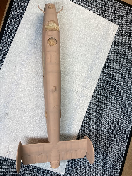

Sonntag, 18. Dezember 2022, 15:20
So, die Farbe ist drauf (Vallejo US Desert sand, Vallejo Neutral Grey).
Bin ehrlich gesagt überraschend zufrieden, das Preshading scheint genau so durch, wie ich mir das vorgestellt habe.
Liebe Grüße,
Walter

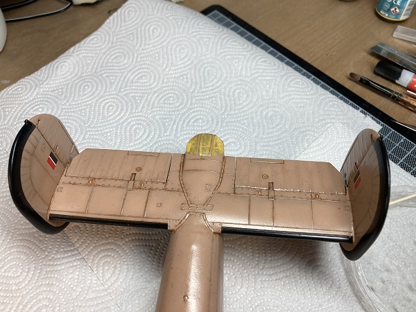

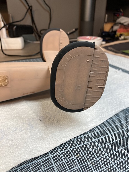

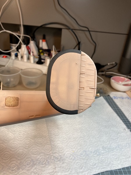

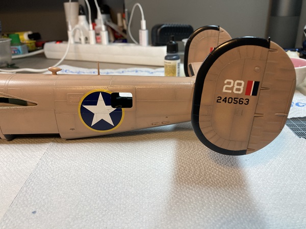

Die nächste Aufgabe war es, die schwarze Umrandung der Seitenleitwerke aufzubringen.
Nachdem ich ein Neuling bin was solche Bemalungen betrifft, habe ich zunächst die falsche Entscheidung getroffen und mit immensem Aufwand die Leitwerke abgemessen, eine Schablone angefertigt und das Ganze auf Masking-Tape übertragen.
Da das Modell leider keinerlei Struktur aufweist, an die an sich anlehnen kann, war das ein bisschen Pi x Daumen.
Dementsprechend hat das nicht sehr gut funktioniert und das Ergebnis hat mir nicht gefallen.
Habe dann ganz schmales 2mm Masking Tape besorgt und damit die entsprechenden Flächen abgeklebt. Das hat viel besser funktioniert - wieder was gelernt!
Musste ein paar mal zwischen Schwarz und Sand hin und her wechseln, bis alles richtig war.
Aber schliesslich war ich zufrieden mit dem Ergebnis.
Liebe Grüße,
Walter
71
Donnerstag, 22. Dezember 2022, 19:01
Hat dir nicht gefallen? Als ich das erste Mal so was gebrushed habe sah es aus als hätte das meine sechs jährige mit dem Filzstift gemacht. Finde das Ergebnis super.
Edit: oh mein Handy war noch am laden. Hatte den nächsten Text nicht gezeigt. Nur die Bilder. :D hätte es genau so gelöst. Sehr gut realisiert.
Beste Grüße aus Varel!

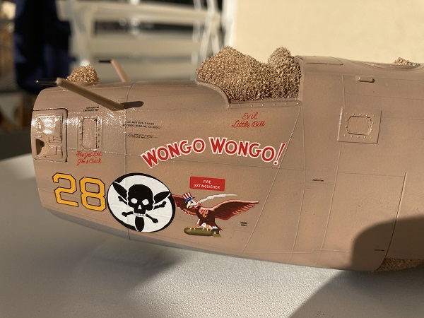

77
Sonntag, 15. Januar 2023, 16:37
Hallo Freunde,

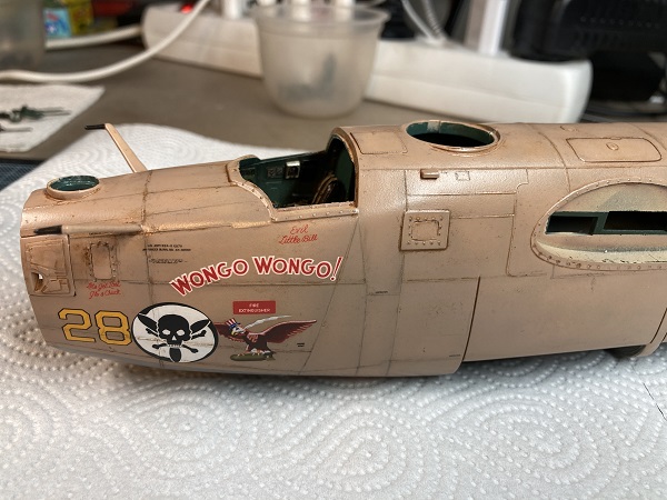

der Kampf mit den Decals am Rumpf ist geschlagen!
Ich hatte Decals von drei verschiedenen Anbietern mit völlig unterschiedlichem Verhalten anzubringen.
Manche waren so dünn, dass sie schon bei schärferem Hinschauen zerrissen sind, manche sind sofort festgeklebt und liessen sich nicht mehr verschieben andere wiederum waren ganz easy zu handeln.
Naja, jedenfalls sind jetzt alle, die die Prozedur überlebt haben drauf - hier ein paar Bilder:
Liebe Grüße,
Walter
78
Sonntag, 15. Januar 2023, 16:41
Hi Walter,
Sieht trotz der Probleme mega aus
Würde die Farben noch etwas filtern von der Intensität, also bei den decals. Deine airbrush Fähigkeiten sind aber mal mega, sagte ich schon mal.
Viel Erfolg weiter.

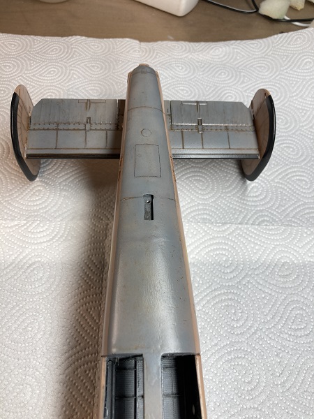

Hab jetzt mal erste Versuche mit einem sandfarbenen Washing am Höhenletwerk gestartet und bin eigentlich überraschend zufrieden.
Ich weiss nicht, ob man auf den Fotos allzuviel erkennt - vielleicht noch am Ehesten im Vergleich zum Seitenleitwerk, welches noch nicht behandelt wurde.
Liebe Grüße,
Walter

Sonntag, 12. Februar 2023, 19:14
So das Weathering des Rumpfes ist soweit abgeschlossen.
Nach dem ersten Aufbringen schaut das immer etwas beunruhigend aus!
Aber nach der Bearbeitung wirds dann nach und nach so wie gewünscht.
Was mich etwas überrscht hat, war die Tatsache, dass durch das anschliessende Aufbringen der nächsten Lackschicht die Weathering-Spuren wieder etwas intensiver wurden.
Das Rötliche des Sand-Washings sieht dann stellenweise fast wie Roststellen aus - was eigentlich nicht gewünscht war.

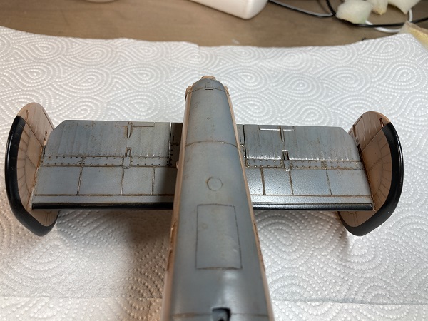

Montag, 13. Februar 2023, 13:57
Hallo Ingo,
ich versuchs immer möglichste einfach (und günstig) zu halten.
Das sind meine Produkte, die ich verwendet habe:
Die Raised Panel Lines und viele kleine Details habe ich ganz einfach mit einem weichen Bleistift akzentuiert.
Die wenigen Recessed Details (z.B. im Bereich der Klappen) hab ich mit einem Enamel PLW Dark Red Brown verstärkt.
Dann eine Schicht Satin Varnish (TS-79 von Tamiya aus der Spraydose - ich liebe den).
Anschliessend alles mit Weathering Wash "Sand" von FloryModels eingepinselt.
Nach 30 Minuten mit Küchenrolle und Wattestäbchen nach Bedarf abgewischt - fertig.
Nächste Schicht TS-79.
Wie gesagt hat das Sand-Washing durch den Lack-Überzug etwas an Intensität gewonnen und ist ein bissl mehr als geplant ins rötliche gewandert - aber es passt für mich noch - mehr hätte es nicht mehr sein dürfen!
Liebe Grüße,
