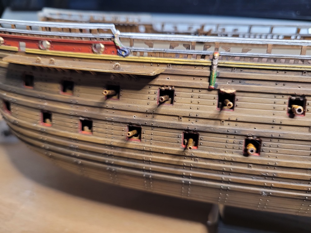

Kanonerohre gießen erzeugt eine große Menge Ausschuss...
Die erste Befestigung der Geschütze lieferte kein zufriedenstellendes Erbebnis. Die obere Geschützreihe zielte auf das Wasser...
An der Airfix Variante ist noch nicht viel vorangegangen. Wenigstens sind alle Lafetten gegossen und ich werde versuchen die unteren Decks aus Karton einzuziehen...mal sehen ob mir das gelingt.

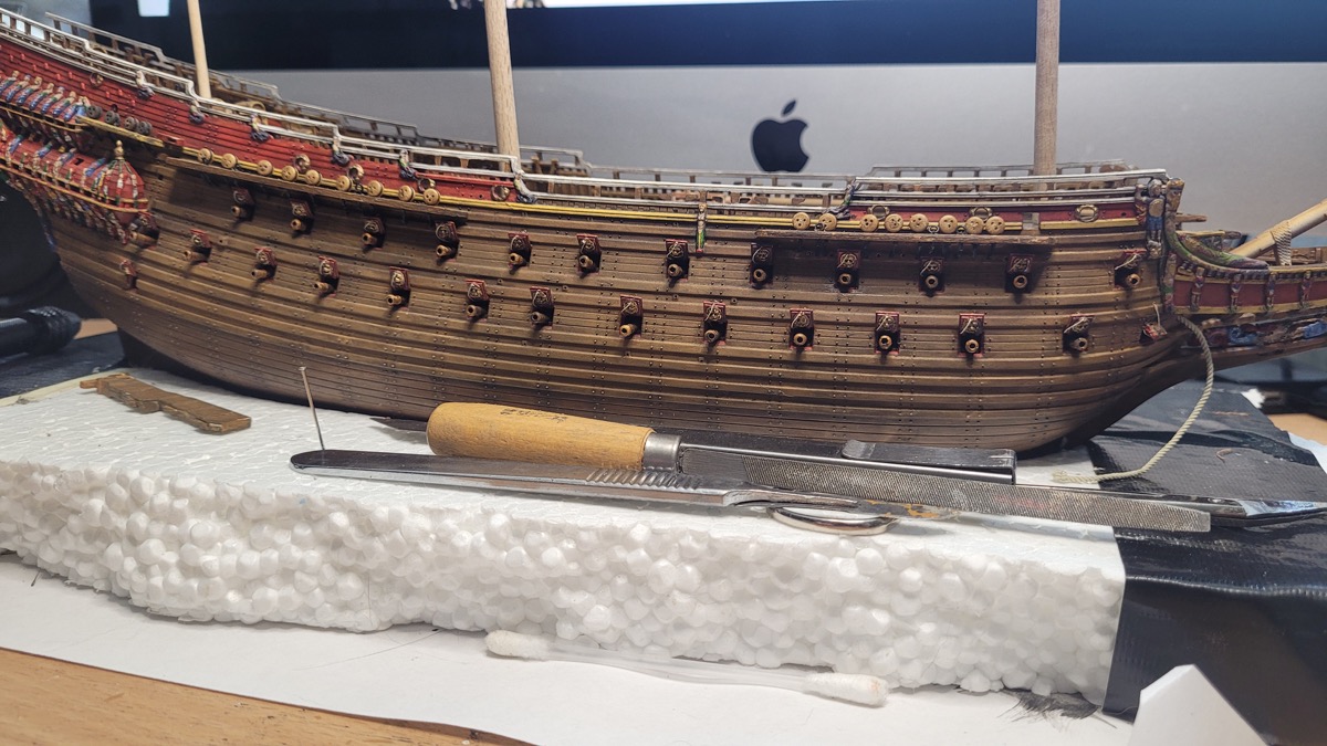

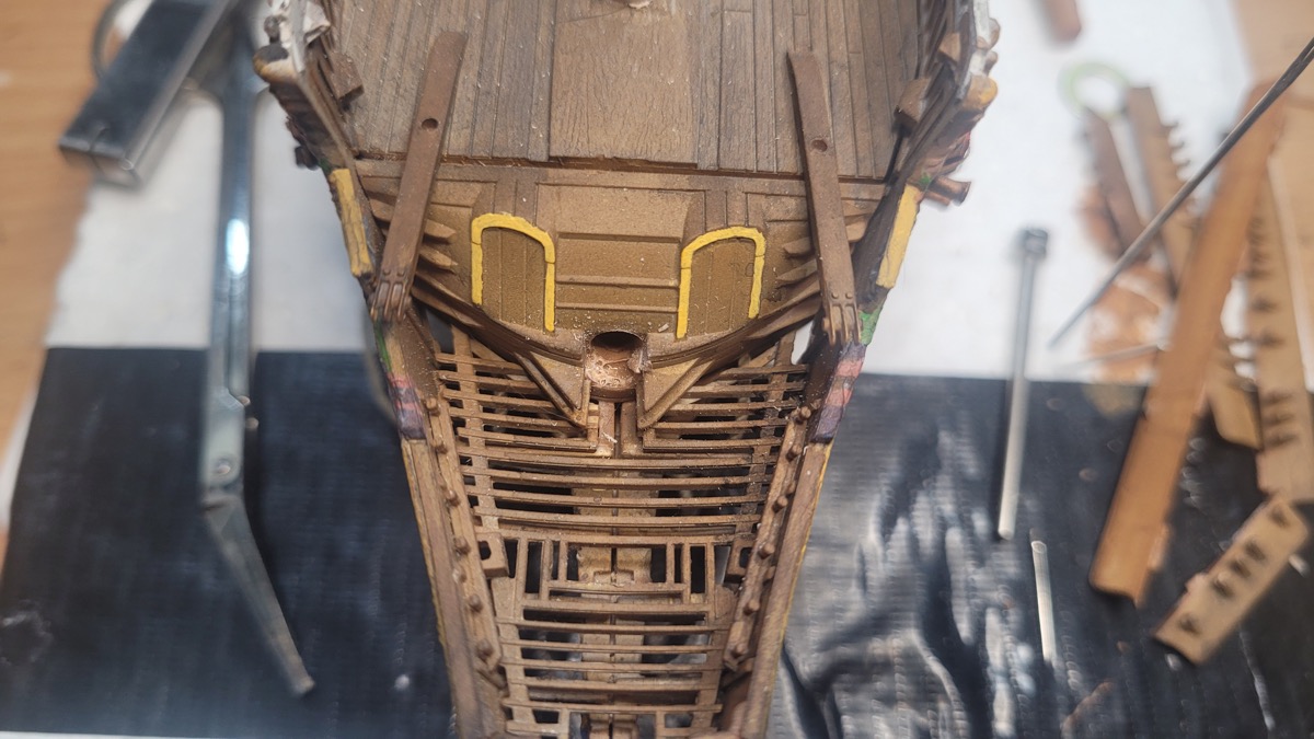

Donnerstag, 10. April 2025, 16:17
nach langer Abstinenz melde ich mich wieder zu Wort.

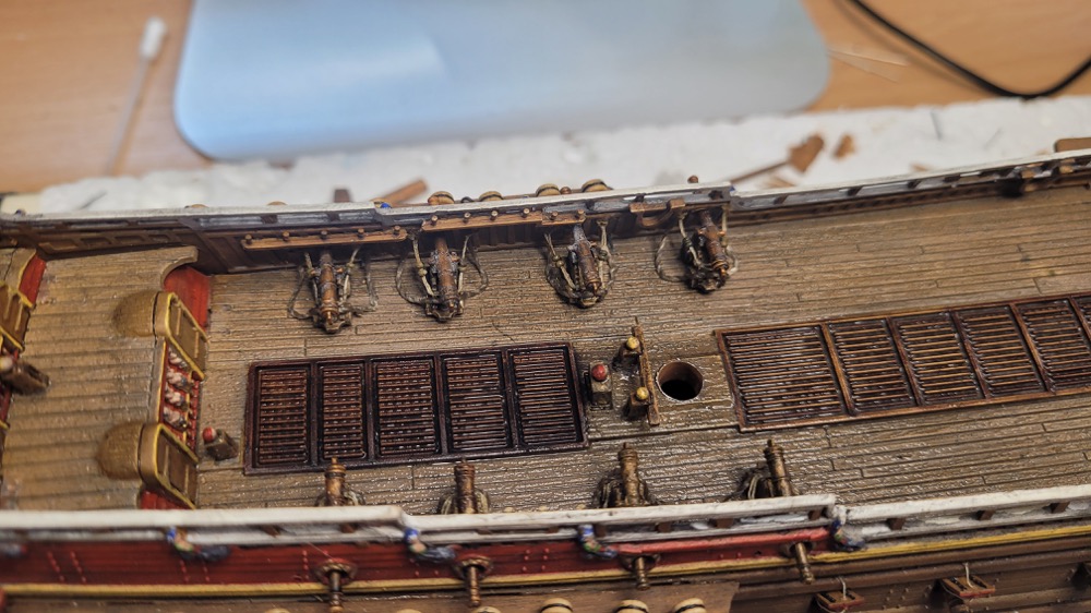

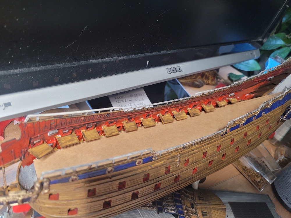

Nach der Baupause waren kleinere Schäden zu beheben, einige Geschütze und Klappen hatten sich gelöst.
An den beschädigten Rohren werde ich noch nacharbeiten müssen, mit einem Zahnstocher und angemischtem Resin.
Der übliche Anblick wenn ich mich an den Basteltisch setze.....
Wenn man zuerst die Deckel befestigt, anschiließend die Taue und zuletzt die Geschütze einklebt geht die Arbeit deutlich leichter von der Hand.
Soweit der aktuelle Stand, ich plane die Holzarbeiten am Revell Modell (Masten, Rahen) abzuschließen und dann die selben Schritte am Airfix Kit auszuführen.
Die Revell Variante soll mit den Segeln ausgestattet werden, die beim Untergang gesetzt waren. Airfix voll besegelt, so der Plan im Augenblick.
Bis bald und viel Freude bei allen Basteleien.
Grüße, Marcus

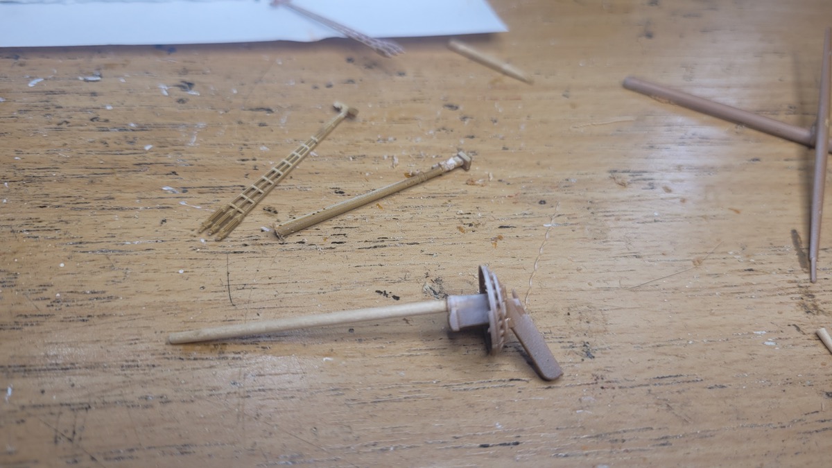

Samstag, 12. April 2025, 18:50
danke für Eure Besuche und Kommentare.

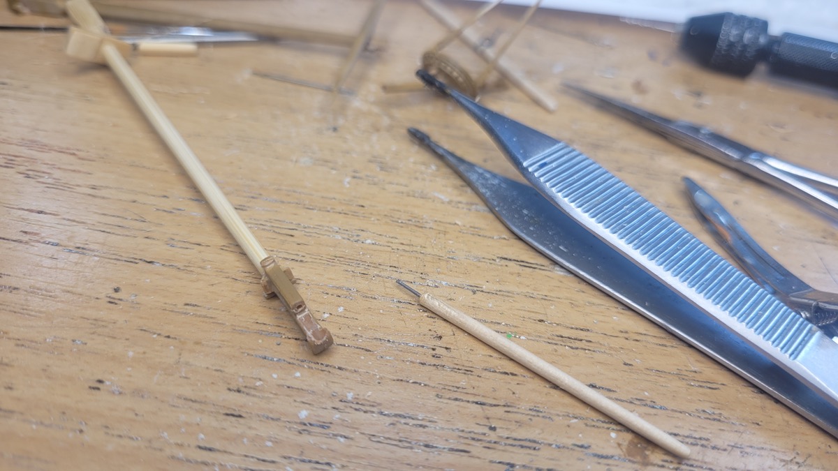

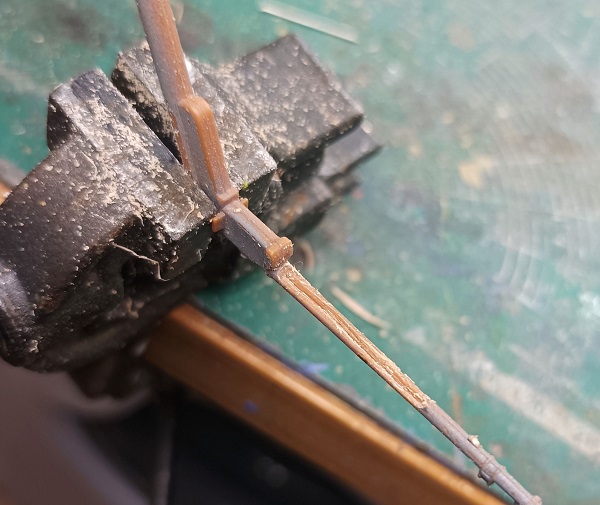

@ Steffen, die Masten und Rahen aus Holz anzufertigen war eine gute Entscheidung, das habe ich beim Großteil meiner Flotte so gehandhabt.
Die Bausatzteile sind einfach nicht geeignet dem Zug, der beim Takeln entsteht/nötig ist Stand zu halten.

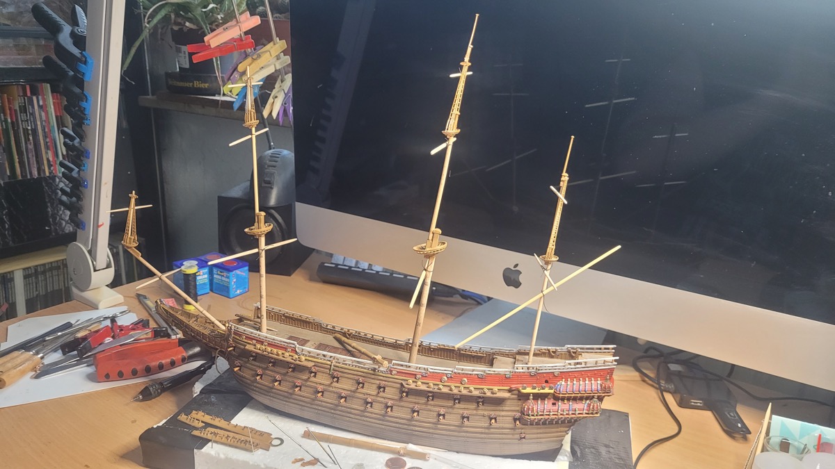

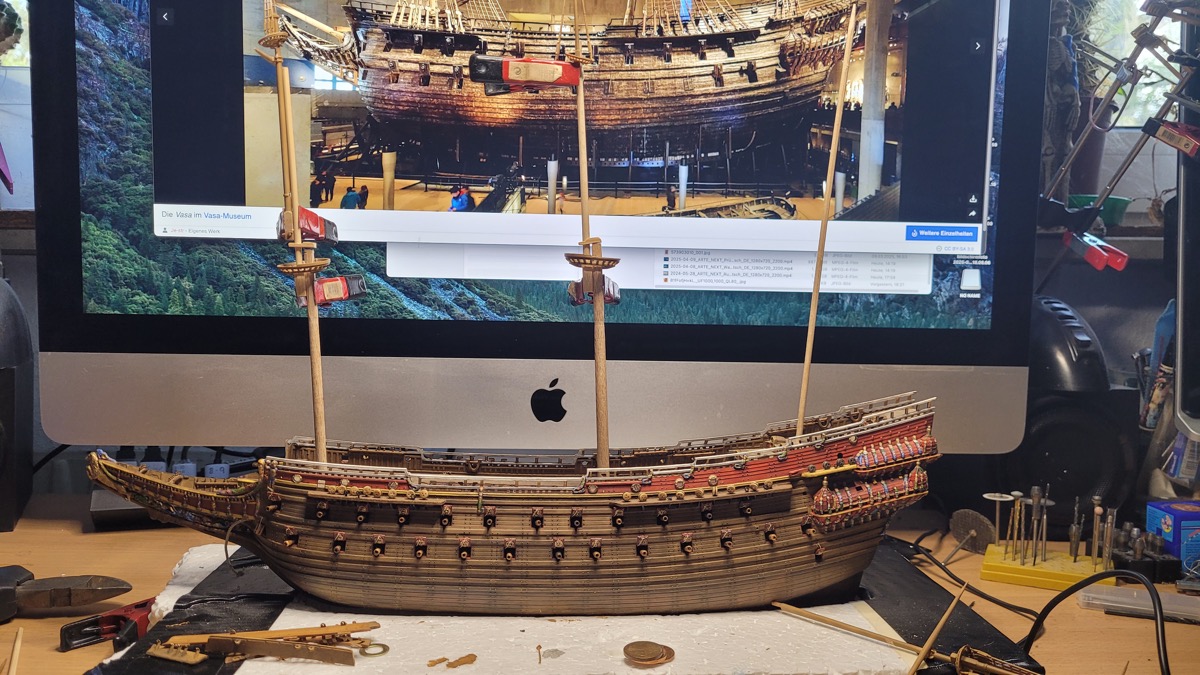

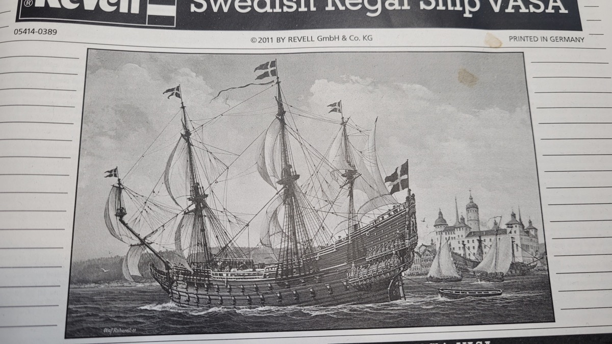

Ich habe mich heute einen guten Teil des Tages mit den Masten herumgeplagt.
Ich nahm an, dass alle Masten der V/Wasa stark nach vorn geneigt sein sollen....hier habe ich ein Bild gefunden das mich eines besseren belehrt.
https://bobandnellasworld.com/NoEurope%2…23_050250_m.jpg
Der vordere Mast neigt sich nach vorn, die beiden anderen nach hinten....zuerst Recherche, dann fummeln. Spart Arbeit und Nerven.
Hat jemand Einwände?
Bilder vom Modell folgen noch.
Grüße, Marcus

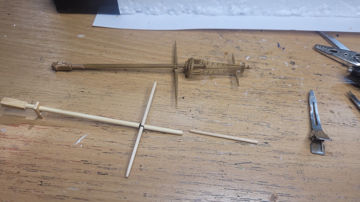

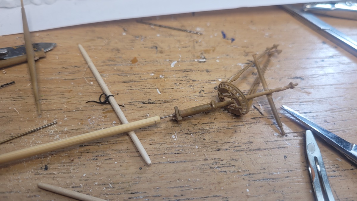

Samstag, 12. April 2025, 19:10

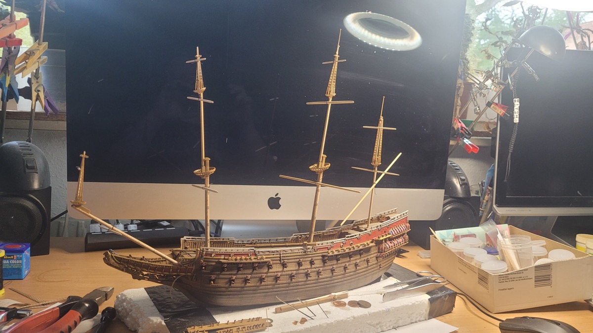

HIer die Bilder.
Der Irrweg.
Bauplan von Revell.
Die Masten grob auserichtet...
Für alle die Bilder brauchen, ich habe den link wiedergefunden nach dem ich geraume Zeit gesucht hatte...die Aufnahmen dienten mir als Referenz für die Bemalung und die Neigung des Hauptmastes erkennt man auch gut.
Die Marsen bekommen erst später ihre schräge Positionierung.
https://digitaltmuseum.se/search?owner=S…22&q=vasa&n=204
Grüße, Marcus

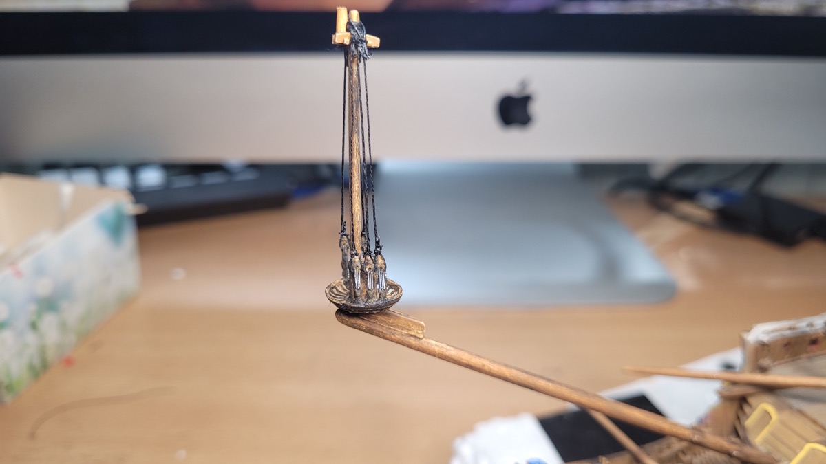

Mittwoch, 16. April 2025, 20:01

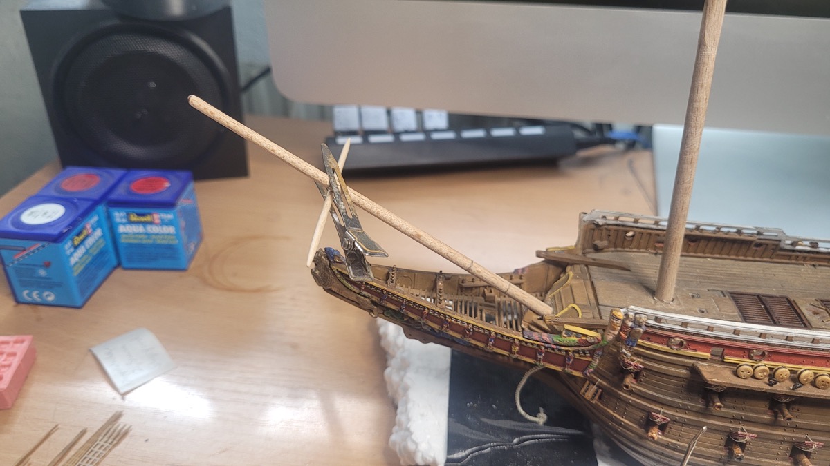

die Holzarbeiten sind vorerst mal abgeschlossen.
Weil mir meine Holzarbeiten teilweise nicht gefallen wollten habe ich mich, entgegen meinem gewohnten Modus Operandi, entschlossen die Übergänge der Mastsegmente vom Bausatz zu verwenden.
Dabei habe ich mir neue Herausforderungen geschaffen, die mir spätestens beim Anbringen der Wanten viel Freude bereiten werden.
Anbei Bilder vom aktuellen Stand.
Danke Ingo für deinen Besuch und nochmal ein besenders großes Danke für deine Hilfe.
:ok:
BIs bald, Grüße, Marcus

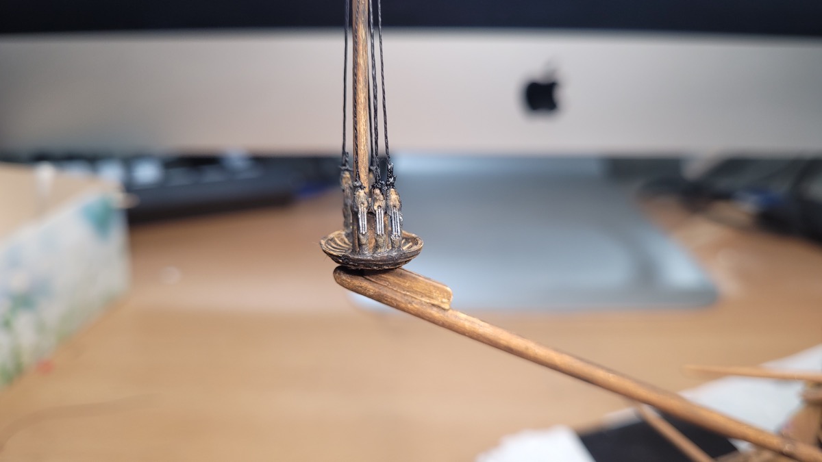

Freitag, 18. April 2025, 15:11
wünsche allen einen schönen Feiertag.

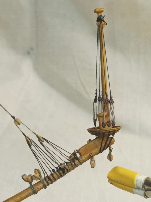

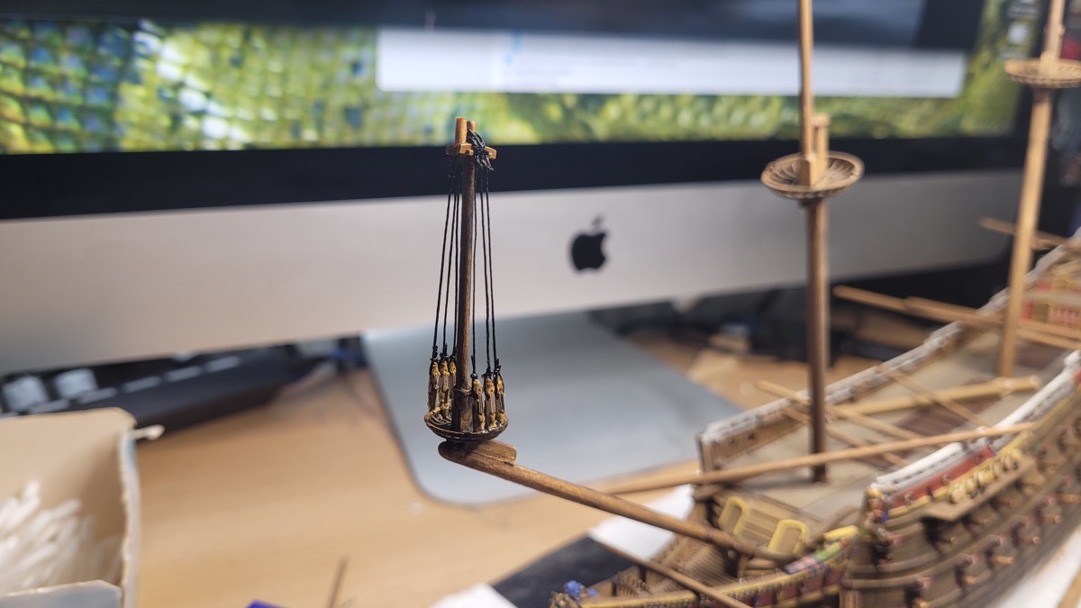

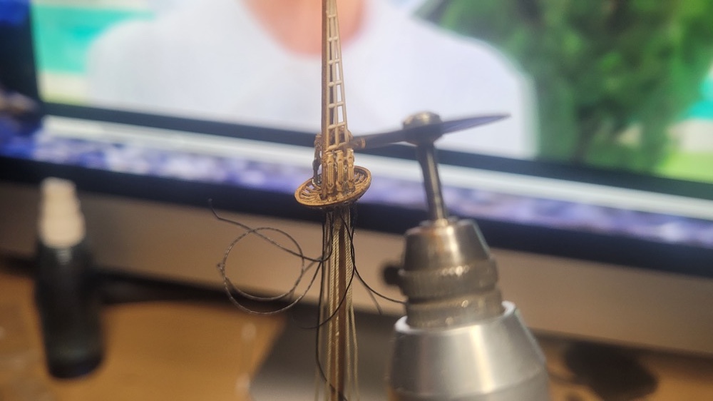

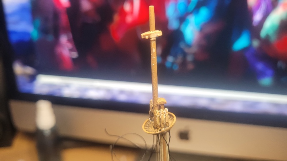

Hier noch Bilder von der Holz/Plastik Fusion, die Flaggstöcke fehlen noch, die sollen aus großen Stecknadeln entstehen.

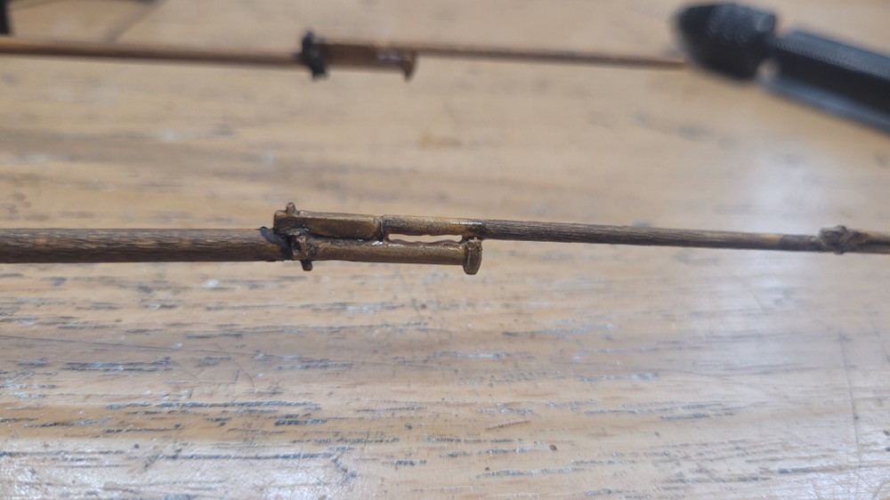

Heute habe ich mich mit dem Sprietmast beschäftigt. Die Bausatztjungfern wollte ich hier verwenden weil ich nichts bestellen kann was klein genug wäre.
Das Ergebnis finde ich soweit nicht schlecht.
Die Bausatzjungfern habe ich jeweils mit einem kleinen Stück Federstahl an der Mars befestigt, die Jungfern mit einem Loch versehen und das Garn durchgeführt.
Eine Prüfung für die Feinmotorik und die Ruhe der Hände des Modellbauers.
Ich will so an allen Masten vorgehen und die obersten Wanten mit den Bausatzjungfern ausstatten.
Alles anderen Wanten bekommen Jungfern aus dem Zubehörbereich.
Die Taljenreeps habe ich mit weiss Drygebrusht und so hervorgehoben.
Grüße, Marcus

Freitag, 18. April 2025, 15:42
Mahlzeit Marcus
Zum Thema kleine Jungfern:
Von Shipyard gibt es Kartonjungfern in 2mm, 40 Stk pro Packung zum selbst zusammenkleben. Die Hab ich bei meiner Vasa genommen. Das funktioniert astrein. Mittlerweile bin ich großer Fan der Shipyard Blöcke und Jungfern, weil es die in so ziemlich allen Abstufungen gibt. Und preiswert sind sie auch. Es braucht halt nur etweas Geschick beim Zusammen bauen. Aber da gibt es auch Video-Tutorials.
Gruß Steffen

Freitag, 18. April 2025, 15:59
Hi Steffen,
danke für den Tip, die Shipyard Teile habe ich schon ausprobiert und konnte mich damit nicht anfreunden.
Allerdings habe ich die Blöcke von Shipyard als Vorlage für meine EIngebau Blöcke aus Resin verwendet.
Grüße, Marcus

Montag, 21. April 2025, 10:44
Hallo Marcus!
Ich mache es auf meine Weise, auf eine andere Weise. Ich verstärke den Kunststoff mit Stahlnadeln. Ich schneide die Nuten für die Nadeln durch, klebe den Kleber auf die CA und verwende dann den Kitt.
Ich verwende 3D-Druck aus Harz. Ich habe sie auf Bestellung gedruckt. 2 mm.

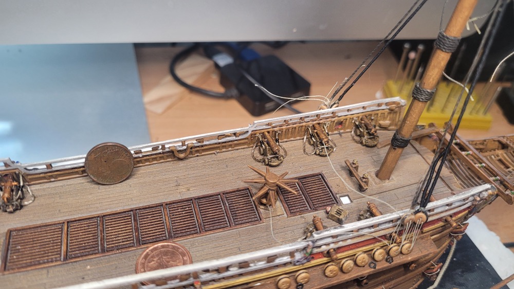

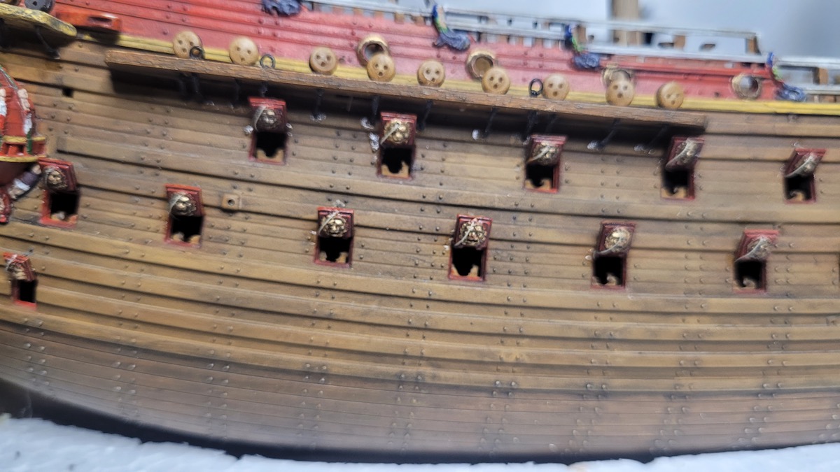

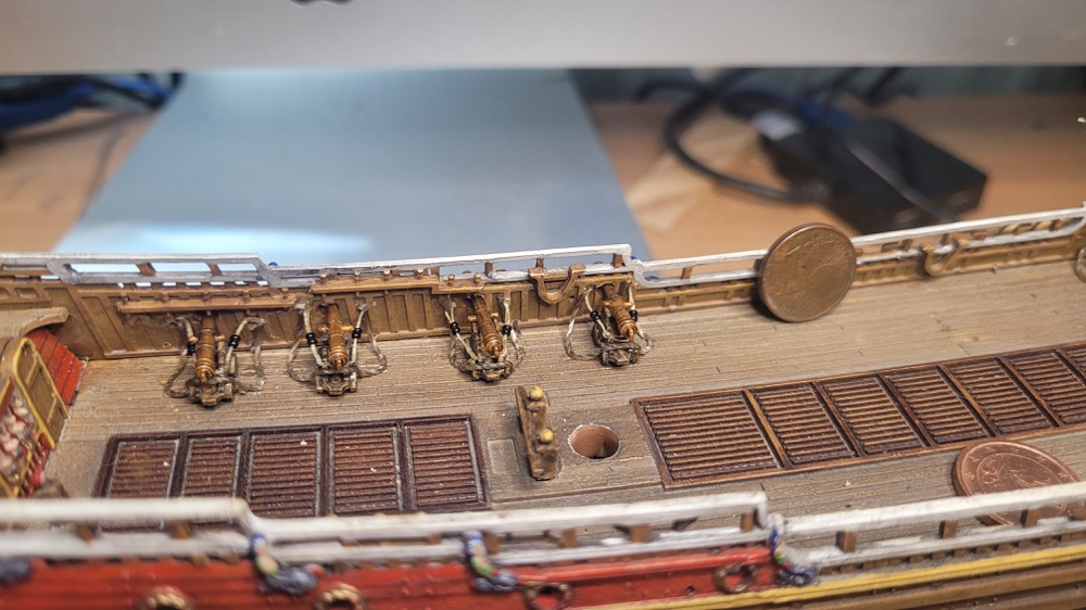

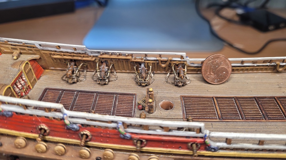

Zeit für ein überfälliges Update.
Die von mir ungeliebte Arbeit der Geschütztakelung ist erledigt.
Ich musste hier Kompromisse machen die dem Maßstab, meiner Feinmotorik und dem Material geschuldet sind.
Seht selbst.
Bei den obersten Mastsegmenten verwende ich die Bausatzjungfern, aus bekannten Gründen. Die Bausatzwanten müssen weichen.
Zwischendrin nochmal ein großer Dank an ein Forenmitglied, dass mir einen Freundschaftedienst erwiesen hat. Der Plattenspieler hat wieder Scharniere.
So konnte ich beruhigt auf das erste Festival des Jahres aufbrechen wo ich viele liebe alte Freunde getroffen habe.
Am Sonntag danach war Erholung nötig.

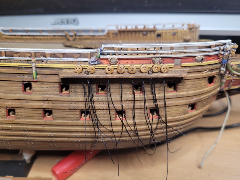

Weiter mit den Masten. Hier waren Bohrungen nötig um die Wanttaue druchführen zu können.
Nachdem ich schon die ersten Wanttaue am Fockmast befestigt hatte kam mir den Gedanke, dass ich mich erst besser um die Elemente auf Deck kümmern sollte, noch rechzeitig.

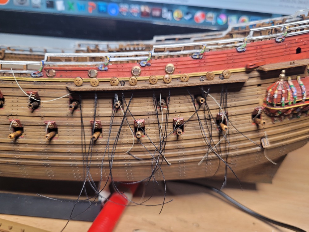

Das von mir ungeliebte Thema Geschütze und deren Takelung stand an.

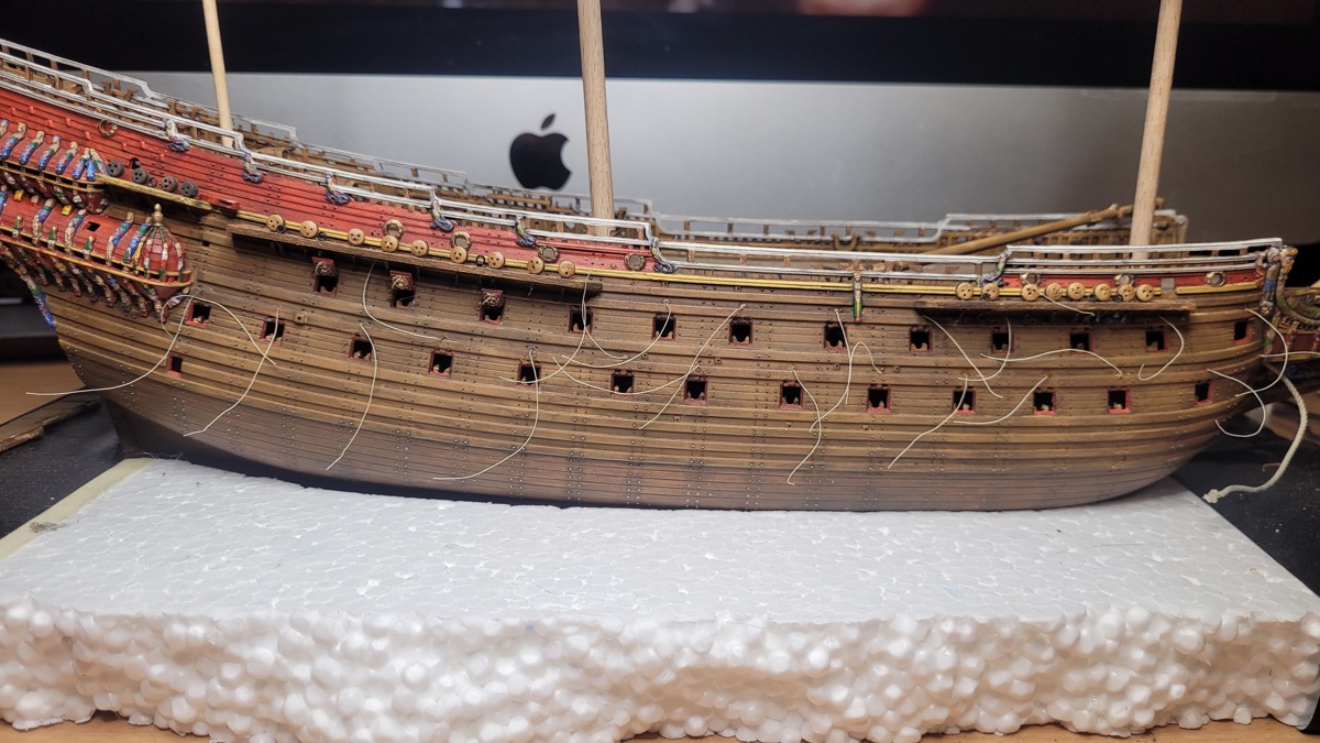

Ein Problem der meinsten Bausätze ist, dass die Höhe der Geschütze nicht zum Deck bzw den Stückpforten passt.
Um das auszugleichen habe ich die Bausatzwanten gestückelt und verwendet.
Weiter im nächsten Post.

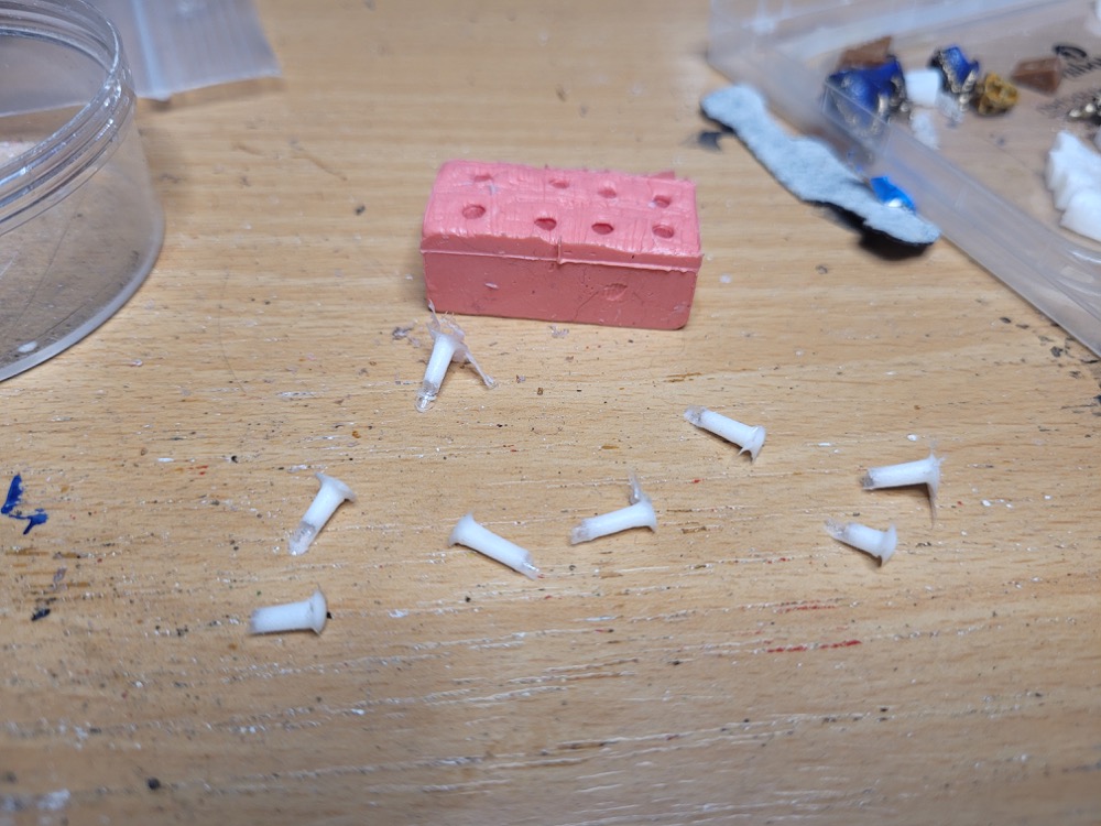

Willkommen zum Ortstreffen der anonymen Selbsthilfegruppe
Feinmotorischer Masochismus.

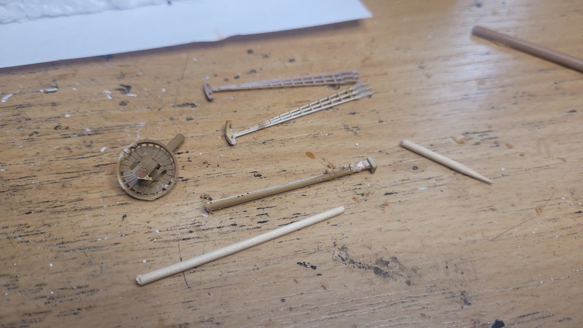

Die Mastbetings zu öffnen war eine längere und schwierige Sitzung.
Bei den Knechten hat das nicht funktioniert, die musste ich neu konstruieren nachdem ich die Bausatzteile erfolgreich verbohrt hatte.
Hätte ich füher bedacht, dass ich die Teile nur halb öffnen muss, hätte ich mir das ersparen können.
Die erste Version aus dem dünnsten Sheet, dass ich auf Lager hatte.
Das Resultat gefiel mir nicht.
Stellprobe
Alles nochmal, die Trennwände diesmal aus einem dünneren Material. Das Klarsichtplastik von einer Sekundenkleberverpackung.
Besser.

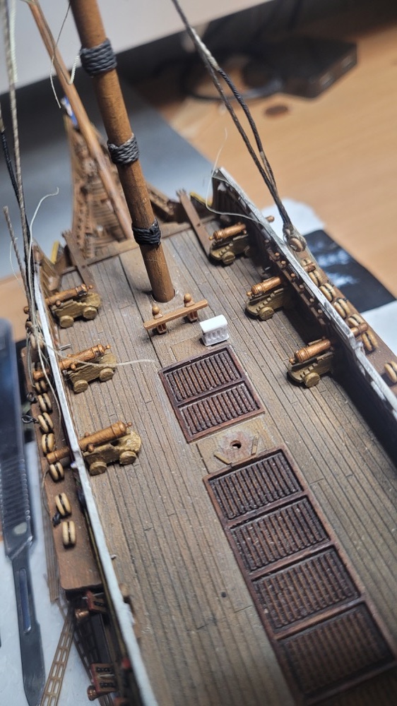

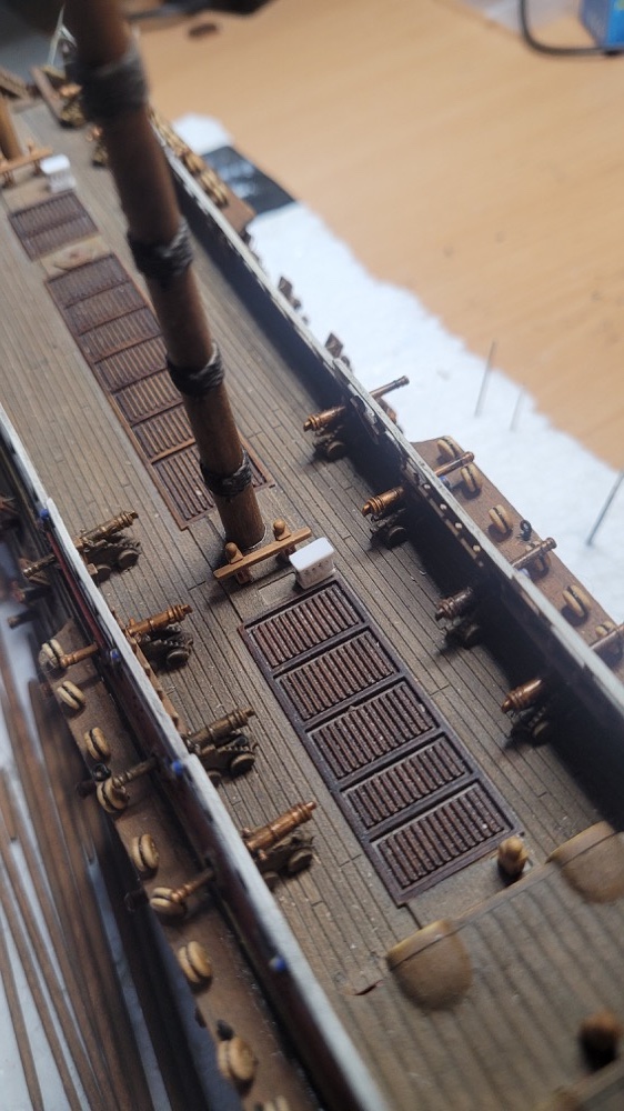

Das Anbringen der Geschütze und deren Takelung war das verhasste Drama.
Wie die Taue zum Liegen kamen erwies sich als reine Glückssache. Der Sekundenkleber verfügt anscheinend über einen eigenen Willen und entscheidet völlig unberechenbar, willkürlich wann und wo er in Sekundenbruchteilen fest klebt
oder flüssig bleibt...
Jedes Geschütz sieht völlig anders aus und ich habe keinen Elan nochmals Hand anzulegen.
Hier Bilder vom aktuellen Stand, das Deck mit einem frischen Washing versehen um die Klebespuren zu kaschieren.
Wünsche allen einen schönen Bastesonntag.
Grüße, Marcus
