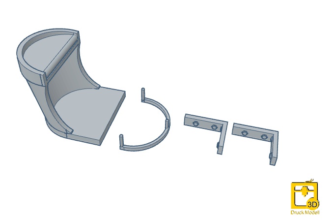

Hier mal meine Probleme.
Sollte noch schreiben das der Drucker nichts dafür kann.
Er druckt ja nur was ich ihm an sage durch den Slicer.
Die beiden funktionieren bestimmt perfekt nur kann ich es nicht nutzen, liegt eindeutig an mir
weil ich nicht damit umgehen kann. :(
Nun zu meinen Problemen.
1. Wenn ich diese Teil drucke, mit einem Brim, dann wird die Oberfläche grauselich. Es kräuselt sich alles.
Die höheren Teile werden auch verstümmelt gedruckt.
2. Drucke ich hochkant dann wird das Teil perfekt gedruckt außer den Teilen die auf dem Boden stehen, die werden gar nicht gedruckt.
3. Steht das Teil so beim Druck dann bildet sich unten immer ein Elefantenfuss.
4. Wird das Teil flach auf einem Raft gedruckt dann haftet das Teil am Raft und lässt sich nicht davon trennen.
Außerdem ist der Raft total riesig.
Bei allen Teilen ist der Brim immer nur hauchdünn.
Das sind meine Probleme die ich einfach nicht in den Griff bekomme ;(

Nimm Variante zwei, drucke die Winkelstützen
separat und klebe sie an die „Platte“.

Ich habe alle Arten durchgedruckt.
Ja das auf Bild 2 wird super aber es bildet sich ein Elefantenfuß der sich nur durch absägen entfernen lässt.
Die Nivellierung klappt ja in der Mitte auch nicht, nach jedem Modell muss ich neu nivellieren, viel zu umständlich.
Außerdem gibt es keinen Slicer für dieses Modell mehr, in Cura soll man dann einen anderen Drucker auswählen, der dem Drucker am nächsten kommt.
Problem ist, das dann mein Drucker angepasst werden muss.
Im NET gibt es viele gute Ratschläge dazu aber keine Lösung, viele schreiben was aber schlau wird man nicht daraus.
Bevor ich wieder anfange mich aufzuregen, Mein Drucker ist Geschichte ich schicke Ihn zurück.
