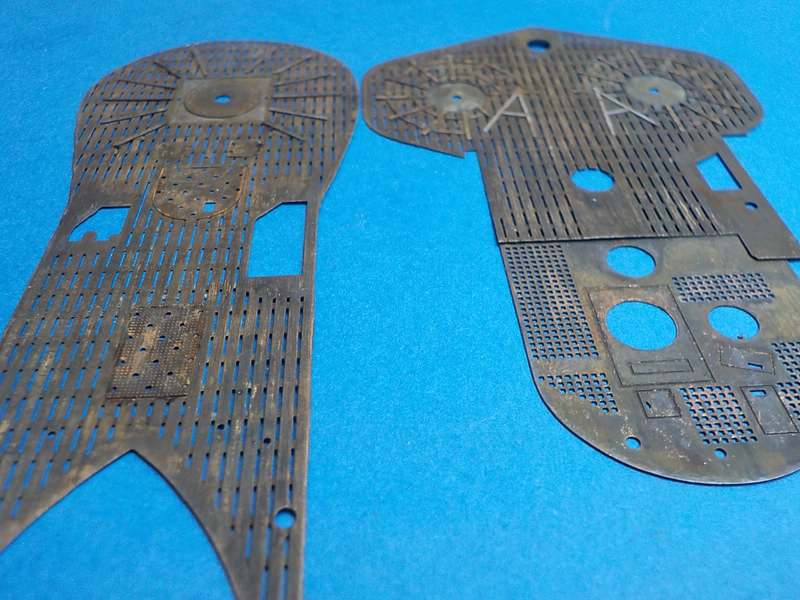

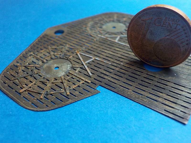

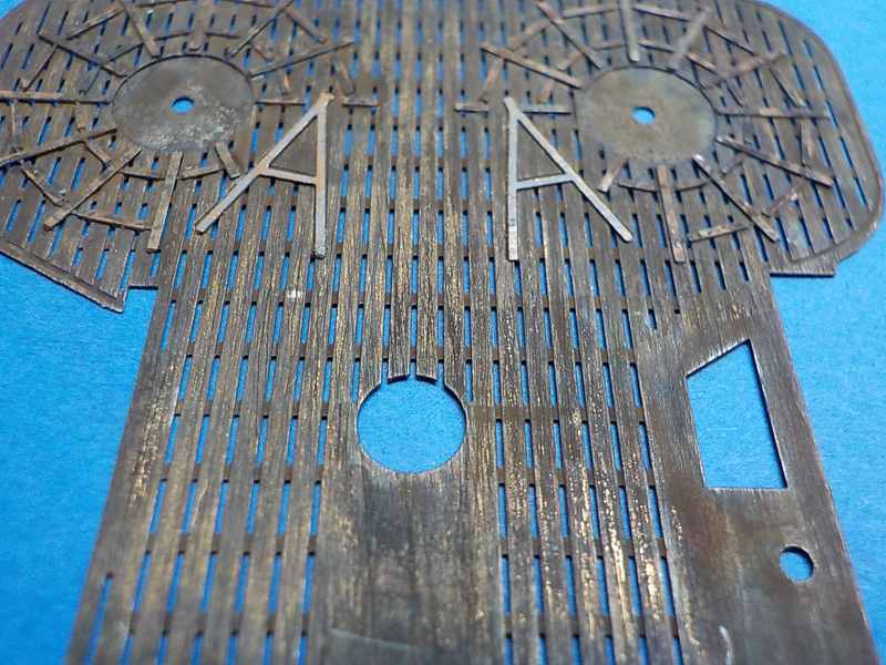

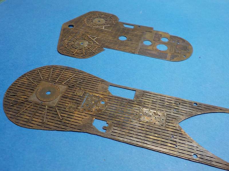

Weiter ging es mit dem Messingteil des oberen Turmdecks.
Hier wurden aus Ätzteilen die Antirutsch-Streifen vor der Montage brüniert, danach Gealtert und mit Sekundenkleber aufgeklebt.
Danach wurde mit Trockenmalen eine Verwitterung des Holzes begonnen. Auch die stärker begangenen Bereiche wurden aufgehellt. Farben: Hellbraun, Beige, Sand, Hellgrau.
Zur Größenorientirung der Cent:
Das Deck des Wintergartens erhielt ebenfalls die Anti-Rutsch-Streifen aus Messing, Vorgehensweise des Alterns wie schon beschrieben
Danach kam ein farbliches Abgleichen der Decks untereinander…. Ein bisschen Farbe da, ein wenig dort…. Und gut ist es… jetzt mit Mattlack noch versiegeln…und fertig.
Nachdem die Airbrush dann angepatzt war, hab ich gleich die finale Grundierung über Turm und dazugehörigen Teilen gemacht…

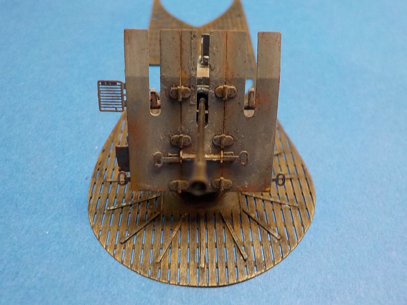

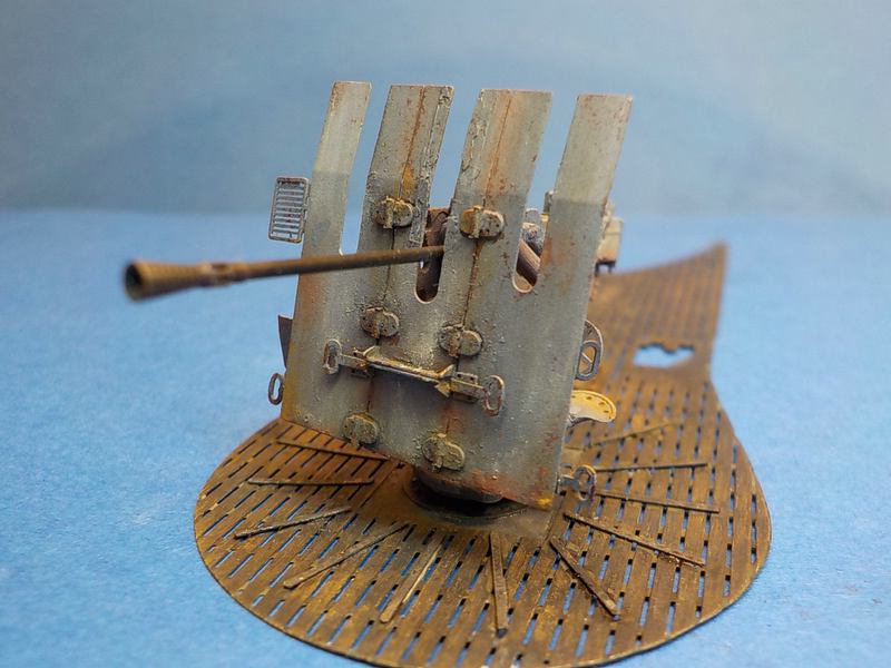

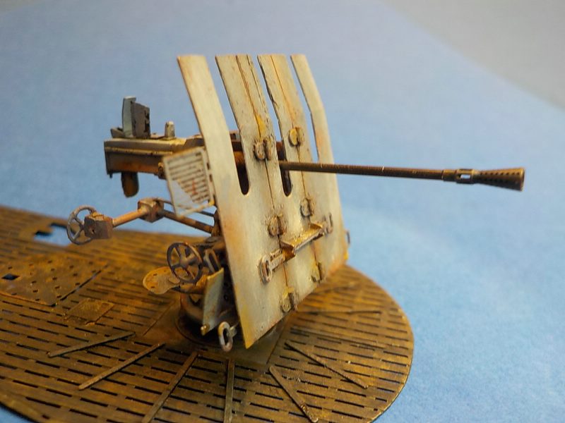

In der letzten Woche habe ich viel mit Farben, Verbleichen und Altern experimentiert.
Viele Wege führen zum Ziel und jeder wird hier so seine speziellen Vorlieben haben.
Ich habe mich beim Gestalten von Lackabplatzern ganz der Salzmethode verschrieben.
Nicht nur für gröbere Roststellen, wo grobkörniges Salz auf die befeuchtete Grundierung aufgestreut wird und nach dem Trocknen mit einem Borstenpinsel abgebürstet wird.
Sondern auch als „Chipping-Fluid“. Dazu wird Meersalz in heißen Wasser gelöst.
Ich habe soviel Salz beigegeben, das die Flüssigkeit grad noch durch meine 0,5er Düse sprüht… von meiner „Chipping-Fluid habe ich nun einen halben Liter.
Getestet und verfeinert habe ich die Methode auf Rumpfausschnittsteilen…die anfängliche Sorge, der Lack hätte zu wenig Haftung, blieb unbegründet.

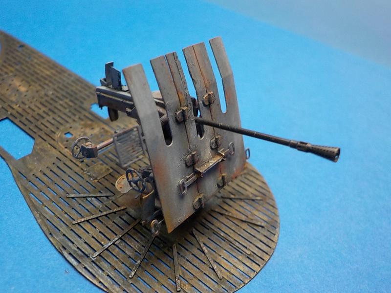

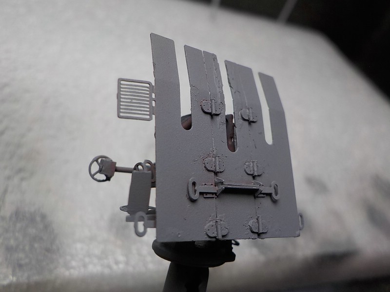

Somit war der Weg frei für die 3,7er Flak.
Erst auf die Rostbraune Grundierung die Salzlösung in 3 dünnen Schichten mit der Airbrush aufgetragen und über Nacht trocknen lassen.
Dann habe am nächsten Tag mit Medium Sea Grey von Vallejo Air in mehreren dünnsten Schichten draufgebrushed.
Wenn Ihr heranzoomed erkennt ihr die Struktur des getrockneten Salzes… Ist zwar mit dem freien Auge nicht sichtbar, aber hilft später bei der Trockenmalerei und deutet auch Rost unter der Lackierung an… die paar Staubfusel wurden entfernt.
Jetzt wird es langsam ein wenig bunt.
Auf das Sea Grey wurde dann behutsam ein 2fach verdünntes schwarzes Wash von Vallejo aufgetragen und mit Air Brush Thinner verblendet.
Danach kam eine Trockenmalerei mit Weiss, Hellgrau allen Rosttönen (orange bis Dunkelbraun) zum Einsatz.
Die Flak ist somit bis auf ein Paar Kleinigkeiten, die ich noch ergänzen möchte fertig.
Für den Einen oder Anderen von Euch wird das Weathering übertrieben erscheinen, ich möchte das Boot aber in einem gealterten Zustand zeigen und nicht von der Werft frisch ausgeliefert. Der kleine Maßstab macht auch ein wenig mehr altern notwendig um es mit freiem Auge zu sehen, weniger ist nicht immer mehr.

Mir fehlen fast die Worte . Eigentlich gehört das Geschütz extra in eine Vitrine mit Beleuchtung :respekt: :respekt: :respekt: :thumbsup:
Heiko
887
Freitag, 15. April 2022, 20:38
Moin Gustav,
da hast du ja mal wieder einen rausgehauen :ok:
Meinen absoluten Respekt hast du allemal. Deine 37er sieht einfach nur genial aus :love:
888
Freitag, 15. April 2022, 21:21
Man Gustav, das Geschütz an sich ist schon ein vitrinenkandidat. Da staune ich, wie so oft

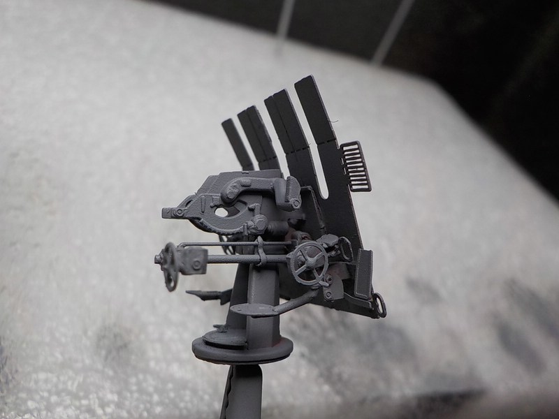

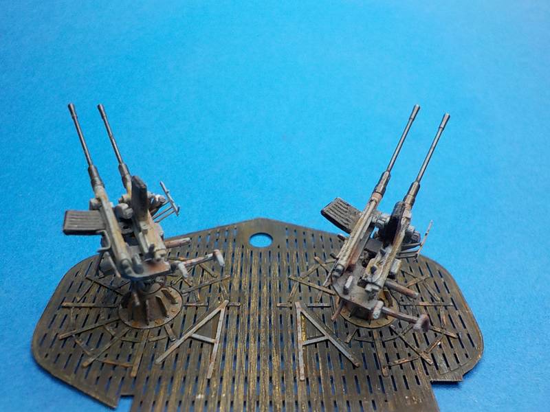

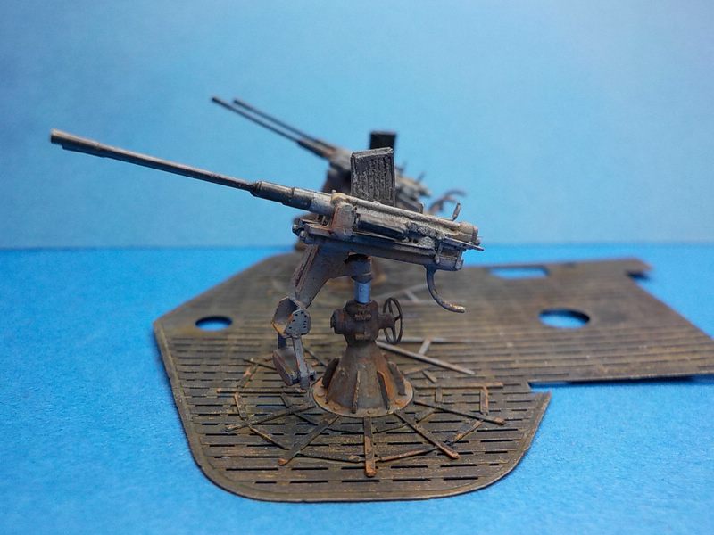

Jetzt aber weiter hier…. Wollte noch ein letztes April-Update abliefern.
Die 2cm Flaks haben Farbe bekannt…. Da kommt dann noch eine Mannschaft dazu, wenn der Turm frtig bemalt ist.
Eine Idee was hier kommt??

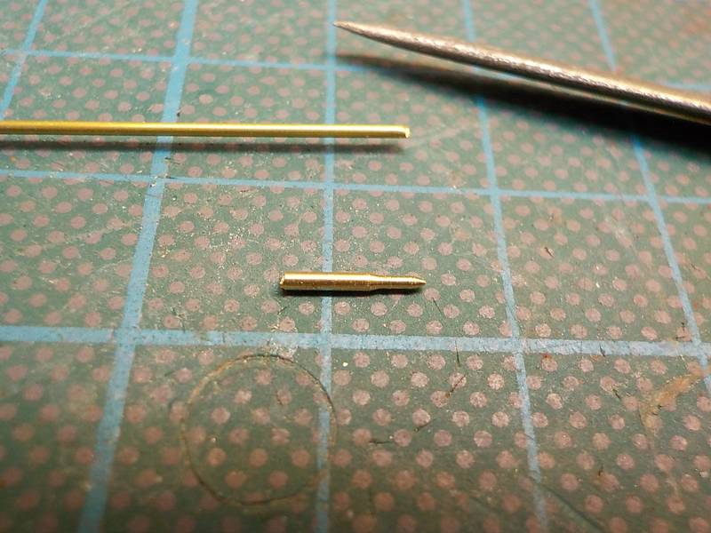

Richtig! Munition für die 3,7er ….Gedreht aus 0,7er Messing … nach etwas Üben hat es so halbwegs geklappt….10 Stück gedreht, die schönsten 5 herausgepickt. Eigentlich wurde der Konus mit einer Juwelier-Diamantfeile geschliffen….
4 Stück finden Platz auf der Flak. Um den Glanz etwas zu reduzieren habe ich das Messing mit einer Gasflamme getönt.
Und so sieht es jetzt aus…

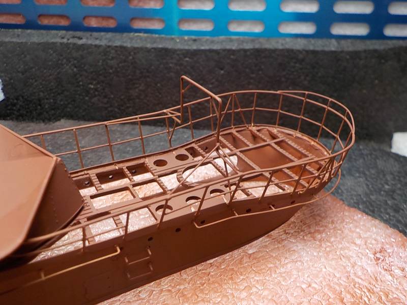

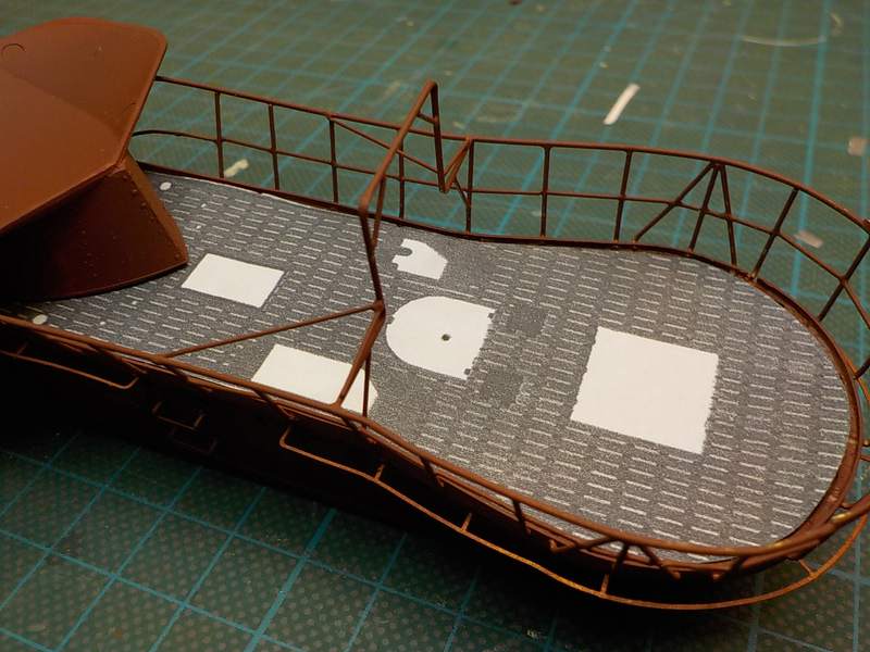

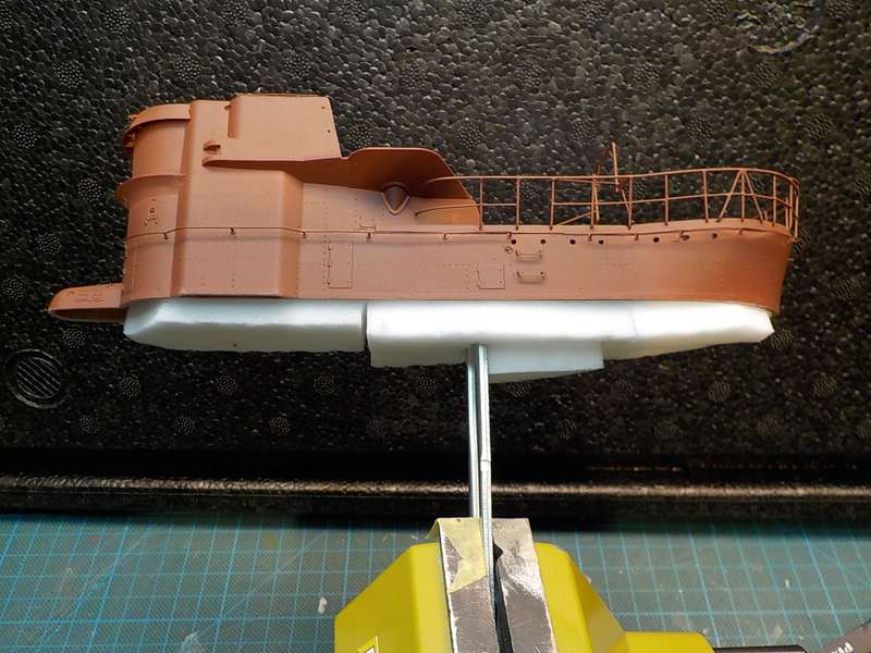

Der Turm wird für die Salzwasser-Dusche vorbereitet.
Das Messingdeck wurde auf Selbstklebe-Etikett-Papier kopiert und als Maske aufgeklebt.
Da sich das Teil mit den filigranen Messingteilen kaum in der Hand halten lässt ohne was zu verbiegen oder wegzubrechen, habe ich einen Winkel aufgeschraubt der sowohl in der Hand als auch im kleinen Schraubstock guten Halt findet.
Danach noch mit Schaumstoff aufgefüllt damit es innen Rotbraun bleibt
Als nächstes wird der Turm endlich Farbe bekennen müssen…. Dazu mehr beim nächsten Mal…

würden Deine ganz toll gedrehten Projektile
tatsächlich durch das Flakrohr passen?
Mit erscheinen die fast zu dick.
Aber das kann täuschen.
