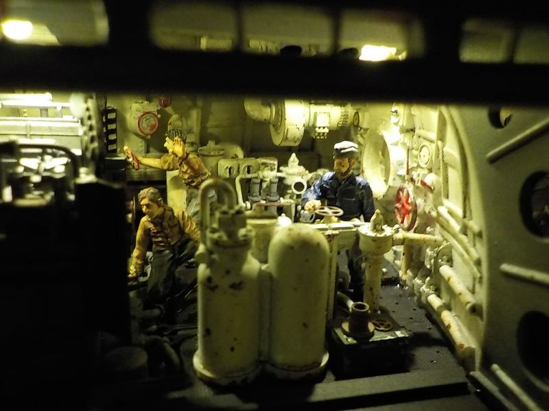

ja, da kann man nur sagen das man sich wie in dem Film das BOOT zurückversetzt fühlt. Ja, das Boot hatte nur einen Sechszylinder! Trotzdem fast wie im Film ! Schön!

so realitätsnah hat’s wohl kaum einer
geschafft.
Und die Zeigerchen hättest du sowieso noch
angemalt. Die weiße Farbe muss erst richtig
durchtrocknen ;-)

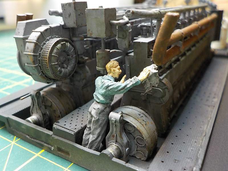

Sehr gelungen der Maschinenraum. Stimme zu, dass das Abgasrohr auf den Makros etwas zu viel Rost hat, aber wie du schon sagtest, ich glaube einmal verbaut wird das stimmig sein, denn dann fehlt die Ausleuchtung und der freie Blick. Wenn du das jetzt dezent alterst, sieht man nach dem Einbau gar nichts mehr. Ich mach das bei den Motorabteilungen bei Flugzeugen auch so. Die sehen auf den Bau-Fotos immer aus als sei eine Ölleitung geplatzt, nur damit man am fertigen Modell unter günstigem Winkel ein paar Ölspritzer erahnen kann.

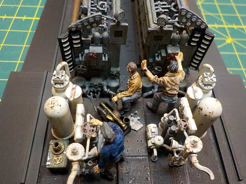

Hier mal die ersten Bilder der Druckhülle:
Die Ausstiegsluke im Maschinenraum bekam auch Armaturen: 1mm Durchmesser, Material: Photogeätzt, dann von mir weiß bemalt, den Rand und die Zeiger mit 1000er wieder abgeschliffen und dann brüniert.
Die einzelnen Komponenten und die 4köpfige Crew bekam ihren Platz.
Ein Bild, das die Größe der MAN veranschaulicht. Den Wischlappen von Kalle ist aus einer Kupferfolie.

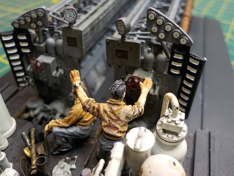

Im Maschinenraum gibt’s immer etwas zum Schrauben, Drehen, Nachziehen….

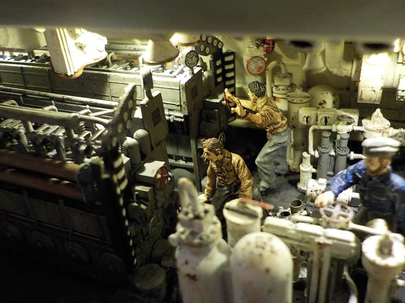

Dann kam der Deckel drauf, die Schottwände dran, den Strom angeschlossen und das Licht ging an…
Ich lasse mal Bilder sprechen…
Mit dem ausgeschnittenen Boots-Rumpf sieht das vorerst mal so aus

Klasse Arbeit Gustav :respekt:
Besonders in eingebauten Zustand wird das Gefühl der Enge deutlichst transportiert.

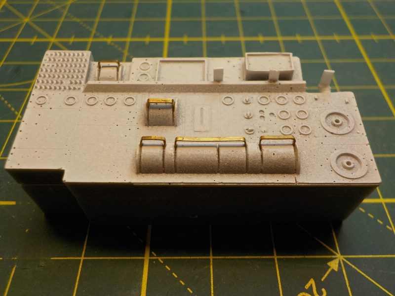

Die Steuereinheit für die Elektromotoren: Hier wurden die Resin-Schiebehebel abgeschliffen und durch dünnes Messing von mir ersetzt. Die Resin-Poren muss ich erst füllern.
