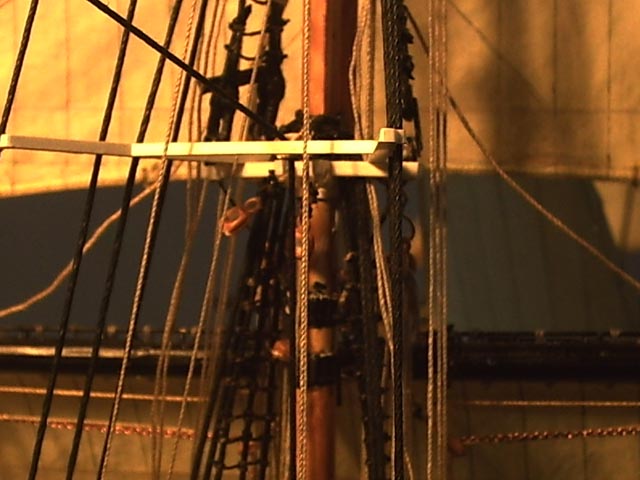

nach einem Monat intensiver Knoterei melde ich mal wieder mit einem kleinen Überblick.
Der Großmast ist bis auf das Royalsegel betakelt. Die Gordings der ganzen Segel muß ich auch noch belegen. da muß ich mal sehen, wie ich die alle unterbringe, da ich ja auch noch Leesegel setzen will. Das gibt einen ganz schönen Verhau.
Apropo, Leesegel.
Leesegel sind ja bei diesem Bausatz und bei dem Originalbausatz der Thermopylae gar nicht vorgesehen. Die Spieren für die Segel habe ich aus einem Bausatz der Cutty Sark genommen. Soweit, so gut.
Ich wollte außer den Mars- und Bramleesegeln auch Unterleesegel takeln. Mars- und Bramleesegel auf Luv- und Leeseite und ein Unterleesegel auf der Luvseite, das aber nur am Fockmast. Unterleesegel waren bausatzmäßig überhaupt nicht vorgesehen, also musste ich mir selbst etwas einfallen lassen.
Mir war schon immer bei diesem und bei der CS ein Bauteil aufgefallen, dem ich überhaupt keine Funktion zuordnen konnte, ein sogenannter Bootsbaum.
Dieses Teil:
Diese Teil habe ich mir nun als Leesegelbaum umfunktioniert, das einzige Problem bestand in der Abstützung, wenn der Baum ausgeschwenkt war und das Segel daran hing. Im Mondfeld habe ich die Lösung gefunden.
Das ist dabei heraus gekommen:
Das sind die Einzelteile aus Messingblech und Rohr zusammen gelötet. Erstmal die beiden Backspierenbänder,
dann der Haken für den Baum und die Halterung dafür
und das ganze zusammen. Links des Centstückes die Öse für den Haken, rechts die Auflage für den Baum in Ruhestellung.
Jetzt noch einige Bilder über das, was sich getan hat:
Der Großmast von unten nach oben
Dann habe ich noch doppelte Schoten an die Stagsegel und Klüver gemacht.
So, das war´s erst mal.
Für Fragen, Kritik und Meinungen von Euch bin offen.
Bis dann!
Gruss
Joachim
:ahoi:

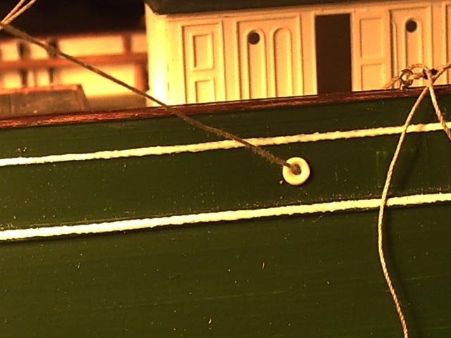

Dieser Beitrag wurde bereits 4 mal editiert, zuletzt von »Queequeg« (14. Oktober 2008, 13:05)

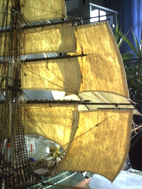

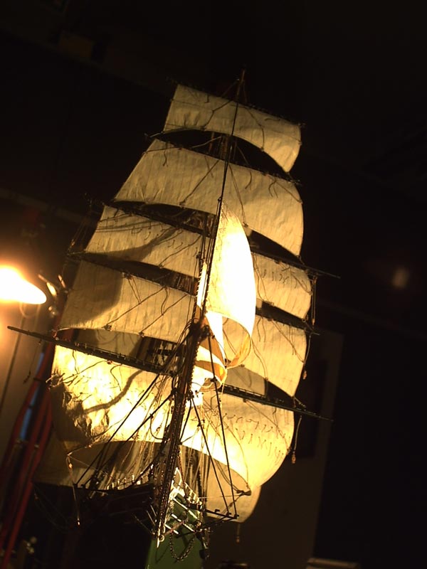

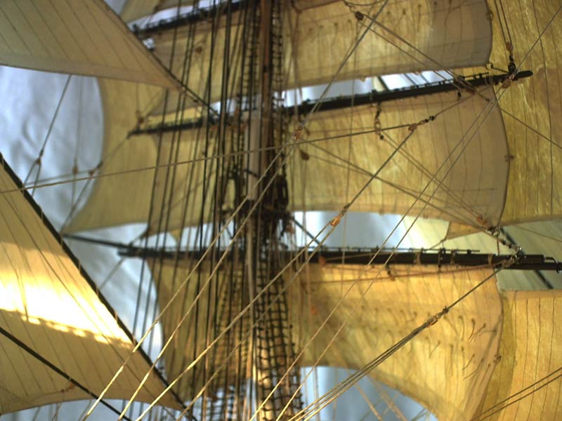

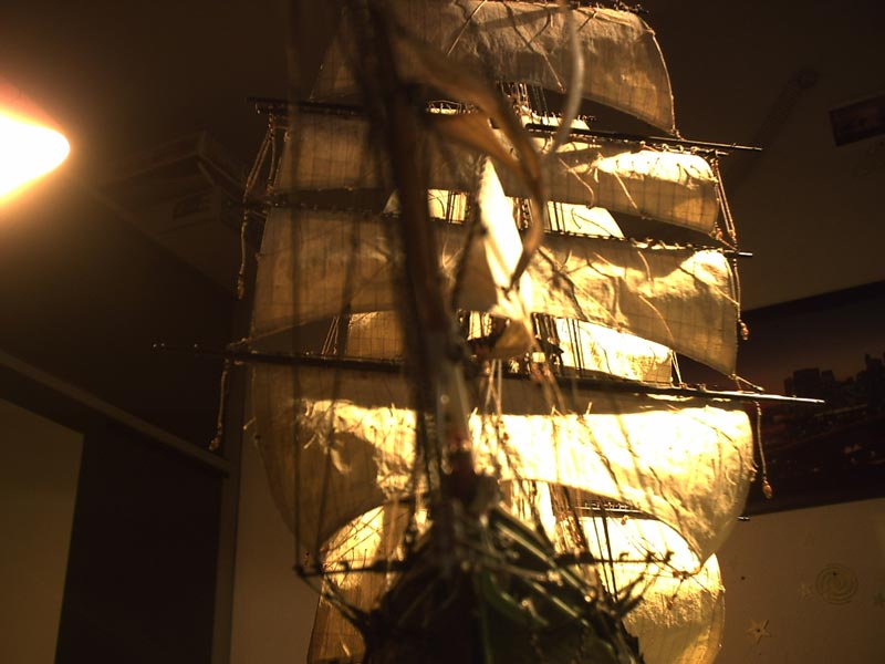

nach über einem Monat hier mal wieder ein Überblick.
Diese ganze Zeit habe ich dazu gebraucht, um den Großmast zu takeln. Es war eine Horrorarbeit. Die Segel an die Rahen schlagen, Schotleinen und -ketten, Toppnanten, Geien und Fallen und dann noch die Gordingtaue, 24 an der Zahl, mußten an der Mastbeting und den Nagelbänken belegt werden. Mit zwei Pinzetten und einem 30cm langen, angespitzem Holzstab habe ich Knoten an den Nagelbänken gemacht, manchmal habe ich für einen Knoten 10 Minuten gebraucht. Meine Frau hat dann gesagt, wenn ich die Grillen kriegte, dann hör doch erstmal auf und dabei hatte ich gerade erst angefangen und es hätte mich auch nicht weiter gebracht.
Jetzt ist es aber geschafft und es ist, glaube ich, gut geworden.
Es ist nichts abgebrochen oder kaputt gegangen.
Nun viel Spaß beim schauen.

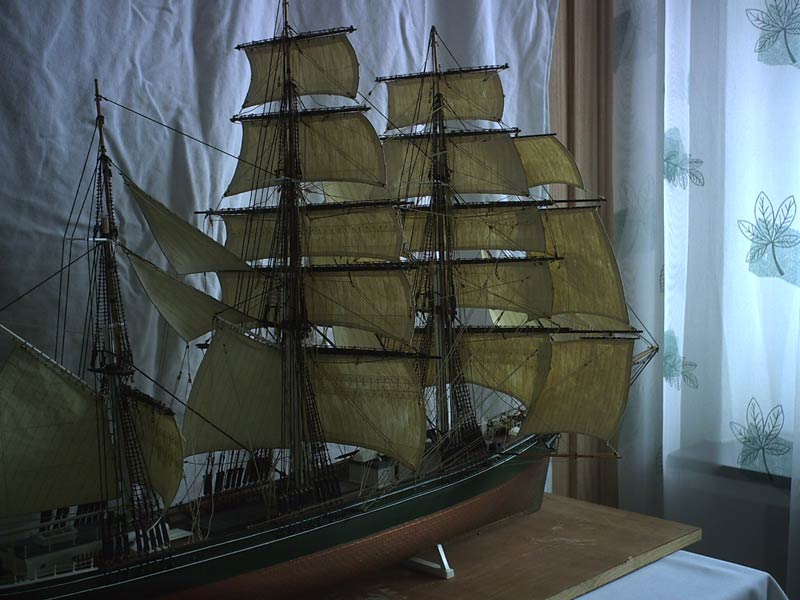

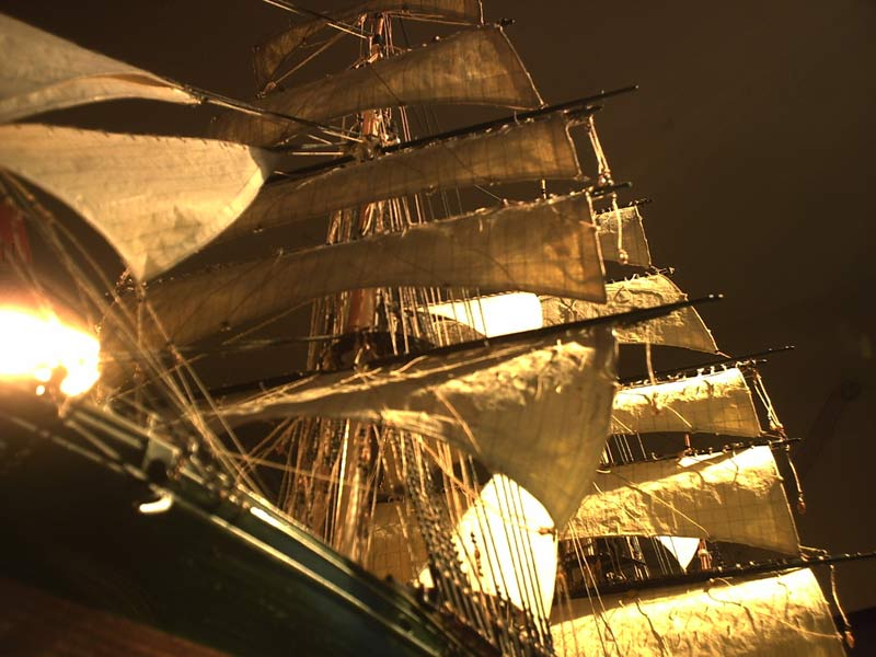

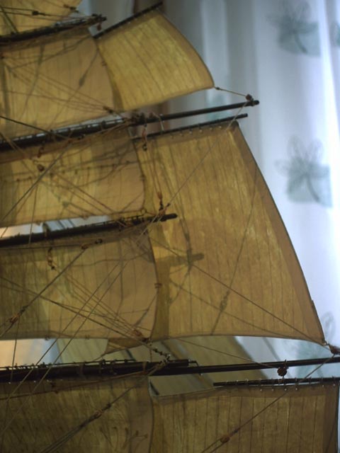

Zuerst einmal das ganze von vorne:

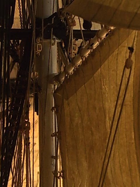

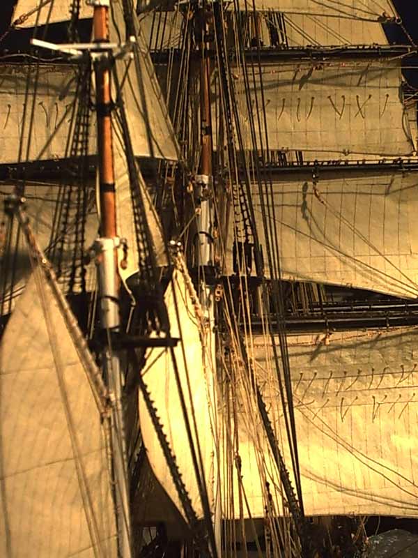

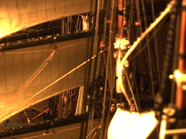

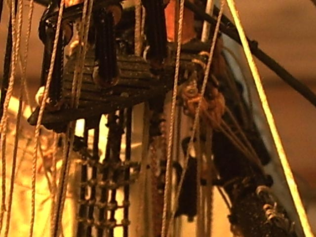

Ein paar Details:
Mal ein Schattenspiel:

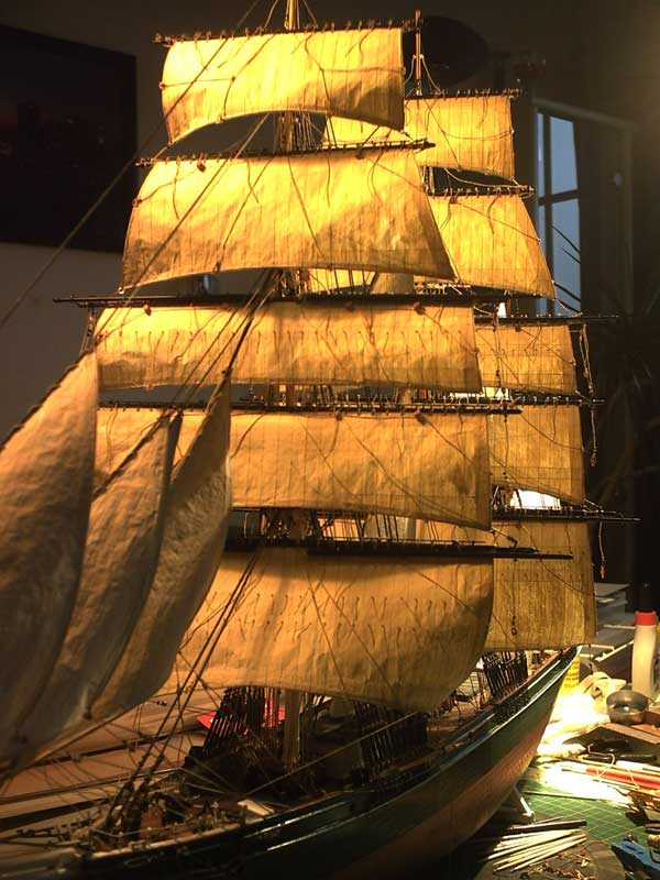

Zum Schluss einige Gesamtansichten:
So, das war´s erstmal.
Ich hoffe, meine getane Arbeit und das Resultat daraus gefällt Euch.
Meinungen, Lob und Kritik Eurerseits sind willkommen.
Bis bald!
Gruss
Joachim
:ahoi:

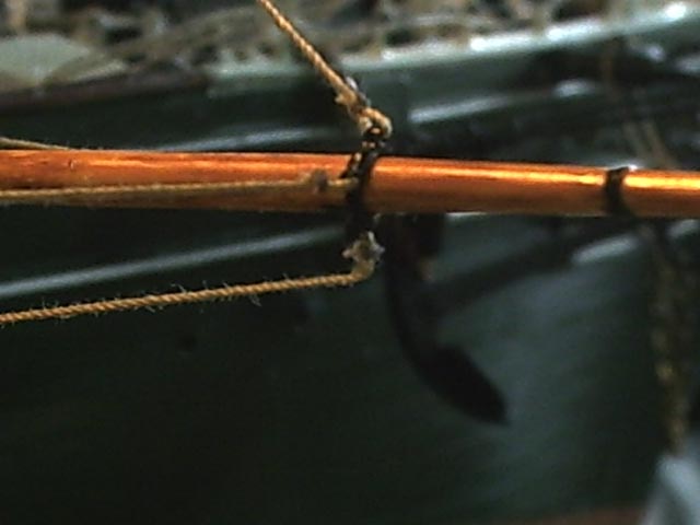

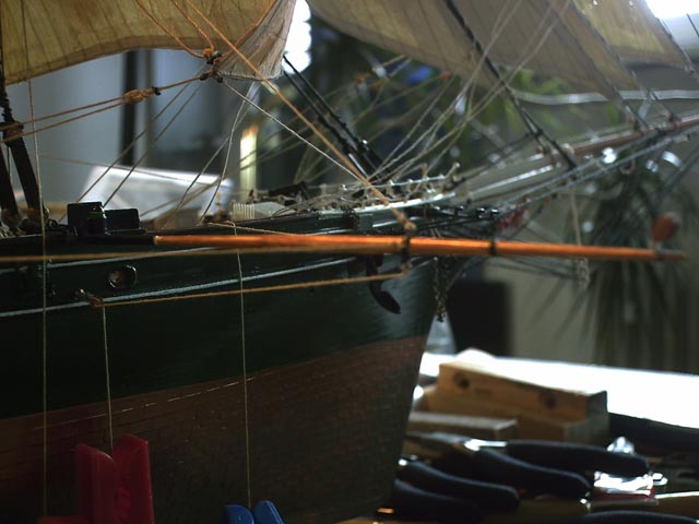

Das waren erstmal die Halsen des Großsegels. Dafür habe ich in die Bordwand ein 1,2 mm Loch gebohrt und von aussen einen Ring, den ich aus Fimo gemacht habe,aufgeklebt und mit Farbe versehen habe. Innen am Wassergang einen Augbolzen mit einem Leitblock an Deck gebohrt und geklebt. Jetzt konnte ich Schoten und Halsen an der Nagelbank belegen.
Damit wäre der Großmast bis auf die Leesegel fertig.
Ich wollte eigentlich nun den Kreuzmast betakeln, aber dann habe ich mir überlegt, ich versehe erst Fock- und Großmast mit den Leesegeln. Besonders zwischen Großmast und Kreuzmast wird das ein wahnsinniges Tauziehen, Großmastbrassen nach achtern, Kreuzmastbrassen nach vorn.

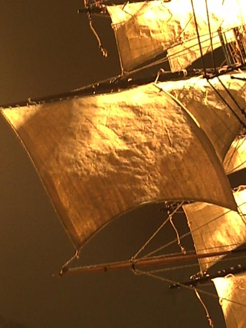

Also habe ich erstmal am Fockmast angefangen. Als erste wurden die Spieren ausgezogen und mit Zurrings an den Rahen festgemacht. Dann Blöcke an Spieren, Rahen und am Mast angebracht für Fallen, Schoten und Halsen der Leesegel. Als nächstes habe ich die Fockrah auf der Leeseite provisorisch angebrasst, damit ich den Unterleesegelbaum oder Backspiere in der richtigen Position festmachen konnte.
Nun ging´s an´s Segelmachen.

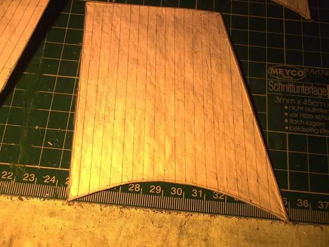

Ausmessen,aufzeichnen, ausschneiden, einfärben, Bahnen aufmalen und Draht einkleben für beide Masten, dann das gleiche nochmal , weil der erste Satz nicht zu gebrauchen war. Für das Unterleesegel hatte ich natürlich keine Vorlage, also habe ich dieses Segel freischnauze gemacht.
Auch eine kurze Rah für das Segel habe ich aus einem Zahnstocher gemacht.
Das Unteleesegel an dieser Rah angeschlagen, das Falltau an der Rah festgemacht und das Segel mit Schoten und Halsen versehen und dann an die Großspiere angeschlagen. Das war an sich und relativ einfach, aber mit dem Marsleesegel, mein lieber Mann. Das Fall des Segels vom Eselshaupt der Marsstenge durch die Wanten, durch die Marssaling, wieder durch die Wanten zum Mastband am Fuß des Mastes und dort belegen. Für einen Knoten mit zwei Pinzetten und fast keine gescheite Sicht, eine 1/2 Stunde. Das hat manchmal ganz schön gerupft an Stagen, Wanten und Pardunen.
Es ist alles dran geblieben, Ihr seht´s ja an den Foto´s.
Das Loch in der Bordwand für das Hals:
Der Ring aus Fimo:
Ein Marsleesegel:
und die anderen:
Die Backspiere auf der Leeseite in Ruhestellung:
Zurrings an der Leesegelspiere:
Backspiere mit Unterleesegel:
Unter- und Marsleesegel:
Die selbstgemachte Unterleesegelrah:

Hallo zusammen, :wink:
heute mal wieder ein Lagebericht.

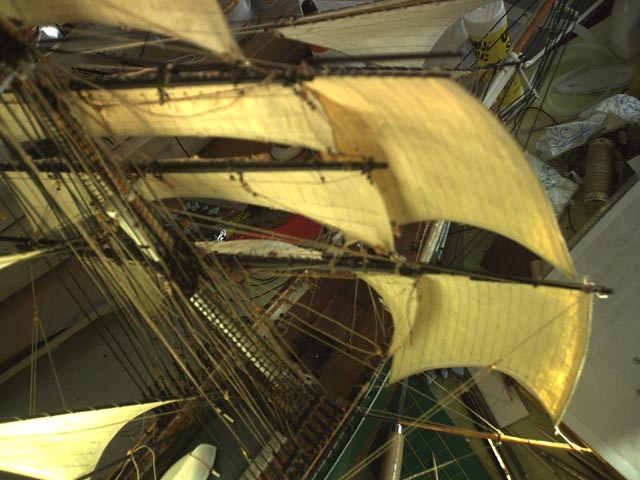

Gestern ist der Fockmast fertig geworden. Aber der Reihe nach und fangen wir bei den Leesegeln an.
Zuerst einmal, die Leesegel haben am Kopfliek keine Legel, sondern nur am Fußliek für Schot und Hals. An die Rahen werden sie auch auf andere Art angeschlagen, als die grossen Rahsegel. Ich habe also in jede Bahn des Segels am Kopfliek ein Loch gestochen. Dann habe ich ein etwa 15- 20 cm langes Stück Nähgarn genommen und es doppelt gelegt. Dann die beiden Enden durch das Loch im Segel geführt, sodaß die Schlaufe sich auf der Vorderseite des Segels befindet. Nun nehme ich ein Ende des Fadens und führe es zwischen Rah und Segel wieder nach vorn und durch die Schlaufe hindurch. Wenn ich das nun mit beiden Enden zu ziehe, habe ich das Segel jetzt fest, aber noch nicht an der Rah fest. Ich habe jetzt ein Fadenende auf der Vorderseite und eins auf der Rückseite des Segels. Nun nehme ich das hintere Fadenende über die Rah, führe es unter dem vorderen Fadenende ( ich habe dann praktisch wieder eine Schlaufe) herum und zwischen Segel und Rah wieder nach hinten. Jetzt kann ich beide Enden auf der Rah verknoten und mit einem Tropfen Kleber sichern.
Die Schoten habe ich mit einem Kreuzknoten am Schothornlegel fest gemacht.
Das laufende Gut der Leesegel habe ich nach dem Mondfeld gemacht und die Belegpunkte an Deck dementsprechend nach dem Takelplan der Cutty Sark von Revell.
Die Brassen musste ich glechzeitig machen, da die Stellung der Rahen wichtig war für die Länge der Taue von Schoten und Halsen der Leesegel.
Nun gehts mit dem Großmast weiter. Ich mach erstmal die ganzen Blöcke an Mast, Rahen und Spieren. Eventuell muss ich auch erst die Segel am Kreuzmast anbringen. Mal sehen.
Jetzt erstmal was für´s Auge und ohne Kommentar. Viel Spass beim schauen.
Auf diesem Foto sieht man die Belegung der Brassenläufer von Vorroyal- bram- und Vorobermarsrah am Großstengestag durch Stopperknoten:
Die Belegung des Brassenläufers der Voruntermarsrah am Großstag durch Stopperknoten:
Das war es mal wieder.
Bis demnächst und allen ein schönes Wochenende und 1. Advent.
Gruss
Joachim
:ahoi:
118
Samstag, 29. November 2008, 06:46
Hi Jojo,
Deine Fotos von der Thermo sind wie immer eine "Augenweide" :wink:
Kleine Anmerkung:
Der Knoten heißt seemännisch korrekt Stopperstek.
Er kann einmal mit Zug nach links oder aber mit Zug nach rechts
gemacht werden.
Einer der besten Seemannsknoten :)
