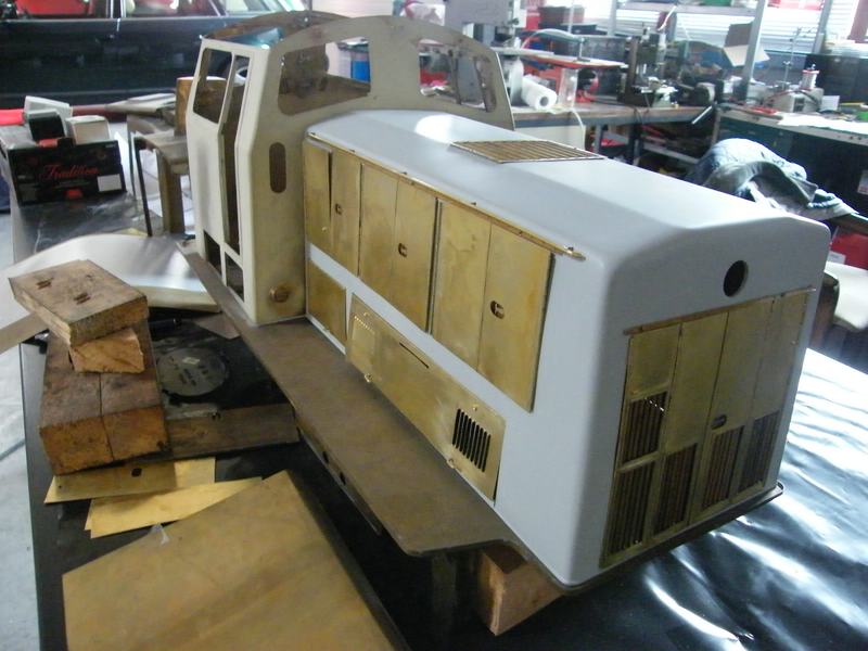

Hallöchen,
es ging weiter: der hintere Vorbau ist geschliffen und zurzeit noch mit einer Schicht Spritzspachtel überzogen. Der Feinschliff fehlt noch, aber zum probeweisen Zusammenbau reicht es erst mal. Die Klappen ind nur provisorisch angebracht, daher sind überall noch die Spalte zu sehen (die Scharniere müssen später spaltlos anliegen). Die Regenleisten sind im Moment mit viel zu großen Schrauben eben mal angesetzt - aber es wird schon.... und bitte über mein kreatives Chaos hinwegsehen. Ich brauch das, sonst find ich nix mehr.....
Grüße Chris

Montag, 20. April 2015, 19:54
