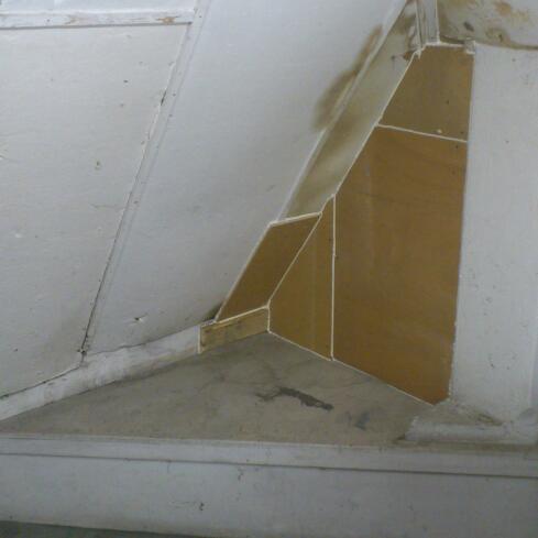

In dieser Ecke soll sie rein...

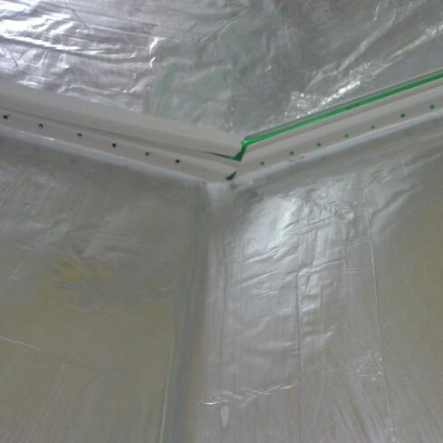

Hier gut zu sehen ein Kabelkanal der Stärke 1cm Breit und 1cm Hoch wo ich viele kleine Löcher eingebracht habe.. Innen eingelegt ist ein Schlauch aus der Aquaristik der genau in den Kanal passt..

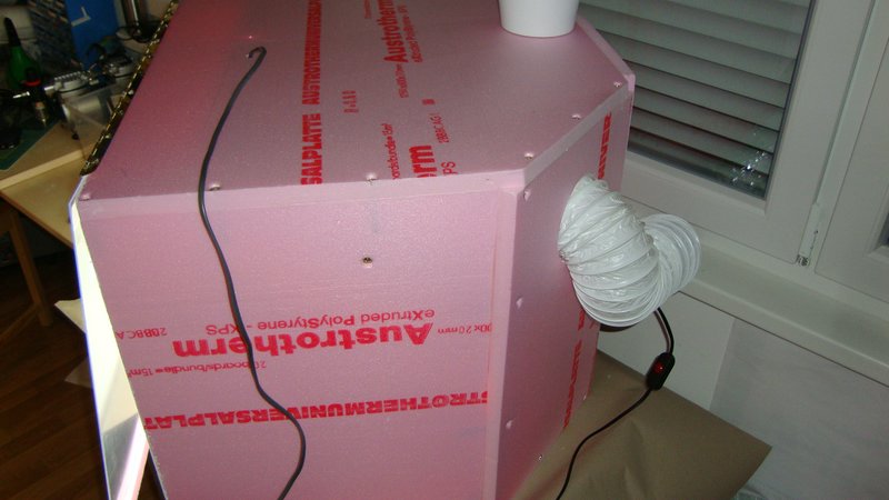

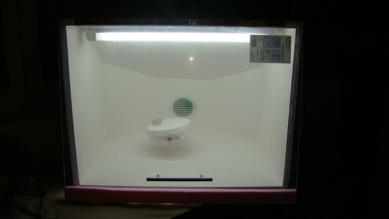

Die Box wurde jetzt mit Kamineffekt ausgestattet, mit Dispersionsfarbe ausgemalt, eine 18 Watt Neonröhre und eine Plexiglasscheibe mit Bandschanier montiert.
Die Abluft wird jetzt mittels Flexschlauch aus dem Fenster geleitet.
Hier mal die aktuellen Bilder:
Die Schanier gehört noch ein wenig Justiert und für die Äussere Optik lass ich mir auch noch etwas einfallen. :idee: Der erste kurze Testlauf mittels Tamiya TS Dosen, funkte schon mal Zufriedenstellend :ok:
Bin auf eure Meinungen gespannt. :!!

102
Dienstag, 6. März 2012, 00:58
hi, sieht ja ganz gut aus.
bis auf die Tatsache, dass die Absaugung in Bodennähe ist.
nach rein pysikalischen Gesetzen, sollte die Absaugung doch oberhalb rausgehen.
So wie du die hast, wird dir irgendwann der Sprühnebel aufs Modell "fallen". Es sollte ja alles was nicht Farbe ist, abgesaugt werden. Und da ist es nicht geerade förderlich, wenn das Modell dazwischen steht.
Aber vielleicht irre ich ja auch ......

zeigst du uns hier zwei verschiedene Ausführungen?
auf dem oberen bild ist die Abluft unten mittig, auf dem unteren Bild kommt der abluftschlauch seitlich obenhalb aus der Kabine?
Hab ich da was übersehen? Weiterhin solltest Du eine Holzleiste aufschrauben / kleben
auf Dauer wird Deine Verschraubung des Klavierbandes in den Styrodurplatten nicht halten.
Ansonsten macht Deine Kabine einen ordentlichen Eindruck, sieht schön hell aus zum arbeiten.

104
Dienstag, 6. März 2012, 15:36
@Marek: gut aufgepasst :ok: Das ist ein und die selbe Box nur am 2. Bild siehst du das Loch das vorher links unten war. Dies ist jetzt durch die Schräge einfach nur da :nixweis: und dient dazu den Abluftschlauch, solange dieser nicht benötigt wird in diesem Hohlraum zu verstauen :pfeif:. Und das mit dem Schanier bin ich schon am ändern, war ein wenig zu unüberlegt.
@Kammerfeger: Da magst schon recht haben war eine Fehlkonstruktion :bang: wird bei der nächsten, (da dies ja nur ein Probeprototyp ist) die ich dann aus Holz zusammenstellen werde auch berücksichtigen und daweil kann ich mit meinen Acryl Farben und der Airbrush (schon getestet) so mal Arbeiten.
Nice Greetz :grins:
Maxx

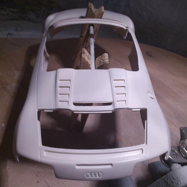

Wie Versprochen, hier meine Bilder vom R8 Spyder..
Der Innenraum...
Der Motor...
Die Karosserie...
Die Karosserie ist noch nicht ganz Fertig da die Anbauteile noch Lackiert werden müssen und dann noch den Klarlack drüber...

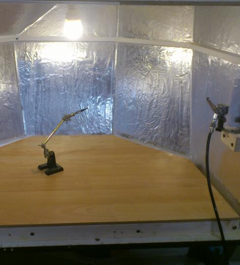

Die Kabine ist soweit fertig gebaut, aber es sind noch Verbesserungen vor zu nehmen..
Die Pumpe : Leider hat sich aus Altersgründen meine Pumpe verabschiedet. Da sie auch Recht klein war und nicht die gewünschte Leistung erbrachte, muss ich nun eine große Aussenpumpe
dort verbauen. Der Weg des Wassers beträgt aufwärts etwas über Einen Meter..
Die Entlüftung: Da es einen leichten Überdruck gibt bei Benutzung, muss ich noch eine Entlüftung zusätzlich Einbauen..
Die Beleuchtung: Sie ist nicht so ausreichend wie ich annahm.. Die Feinheiten sieht man leider erst nach Entnahme de Karosserie..
Ansonsten ist die Kabine genau so wie ich sie mir vorgestellt habe..

Moin Doc Hobo,
in der alten Wohnung hatte ich mir damals dieses Kunstwerk aus einem Pappkarton gebaut. Oben war es
offen, passte genau zum Kippfenster, welches dann sinnigerweise gekippt wurde. :)
Bis zum Umzug in die neue Werft hat das Ding seinerzeit gute Dienste geleistet.
Die neue Werft auf dem Dachboden sieht absaugmäßig heute so aus - nur das es nun 3 Absauganlagen sind statt 2.
