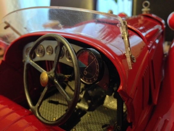

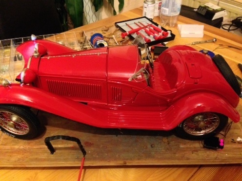

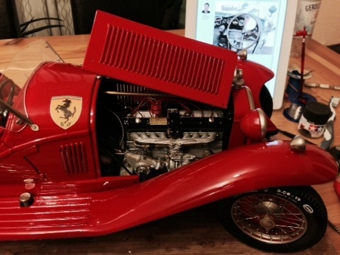

Kleines Update von der Pocherfront.
Das waren noch Helden. Kein Airbag,ABS,ESP und der ganze Kram.....da wahr das Fahren noch richtig Arbeit
Den selbstgebauten grossen Drehzahlmesser habe ich an der Lenksäule angebracht.
Die Windschutzscheube habe ich auch schon montiert.
Scheinwerfer sind wieder verlötet und funktionieren.
Hier mal die aufgeklappte Motorhaube. Das Spaltmaß zum Kühler muß ich noch etwas justieren.
Das mache ich aber erst wenn die Sitze fertig mit Leder bezogen sind und die Karosserie mit dem Rahmen verschraubt ist.

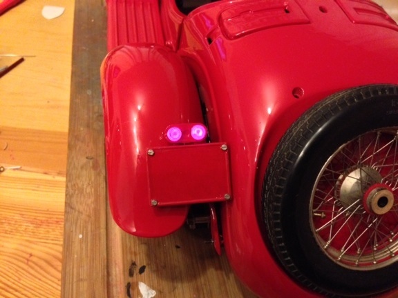

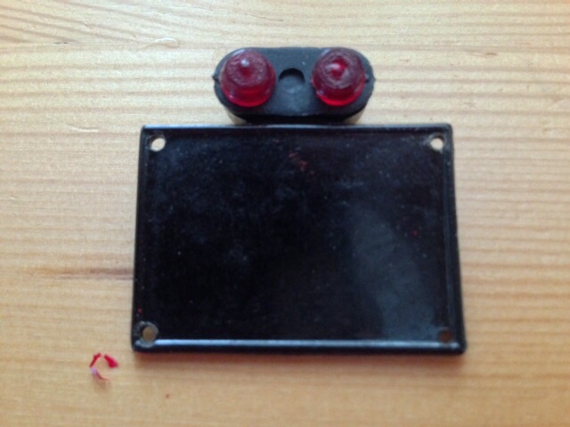

Da mir die original Pocher Kennzeichenleuchte wegen der Plastikoptik nicht gefällt, habe ich mich entschlossen diese auch in Rot zu lackieren.
Die LED kann ich erst morgen einbauen wenn der Lack getrocknet ist.
LG Achim

Sehr schöne Arbeit Achim, das wird dein "Meisterstück"!

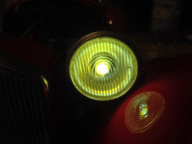

gefällt mir soweit ganz gut, auch wenn ich das Einheitsrot, so wie die Meisten ihn bauen, langweilig finde.
Ist aber eine persönliche Meinung und hat nichts mit dem Modell und Deinem Bau zu tun.
Was ich allerdings überarbeiten würde wären die viel zu grellen Scheinwerfer. Sehen aus wie Xenon-Brenner.
Hier solltest du ein gelblicheres warmWeiß wählen und eventuell eien größeren Vorwiderstand verwenden, damit sie dunkler werden.
Die Decals sind schon auf der Karo, wie hast Du vor die Zierleisten und Trittkanten zu gestallten?

Die LED sind wirklich zu hell und auch zu weiß. Ich werde mal einen höheren Vorwiderstand verwenden und die LED vorne an der Linse mit Gelben Transparentlack bemalen.
Ich hatte vorher Gelbe LED in den Scheinwerfern und das sah bescheiden aus. Mit dem Licht muss ich noch ein wenig experimentieren.
Vielleicht mache ich sogar wieder normale Glühbirnen rein.

nein keine gelben LED und auch gelber Klarlack auf die Weißen bringt nicht viel.
Du soilltest Dich mal nach warmweiß erkundigen. Diese dann noch etwas dunkler, also mit einem größeren Widerstand und dann sollte das passen.

Ich bin gerade dabei es doch mit gelbem Klarlack zu probieren. Sieht schon ganz gut aus. Ich mache gleich noch ein Vergleichsfoto.

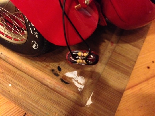

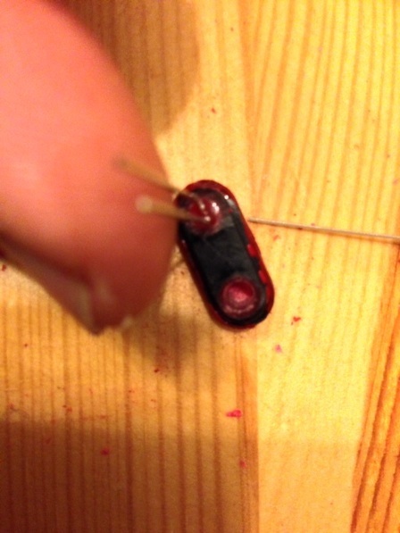

Habe eben die Rückleuchte fertiggestellt.
Hier habe ich ein 3mm Loch von hinten in die Rückleuchtengläser gebohrt und die LED reingesteckt.
Vorwiderstände drangelötet.
Alles musste auf sehr kleinem Raum zusammengelötet werden um in das Leuchtengehäuse zu passen.
Leider ist es mir nicht möglich die eingeschalteten Rückleuchten vernünftig zu fotografieren.
Die Rückleuchten brennen schön Dunkelrot .
Wie Marek schon sagte,sind die Scheinwerfer zu hell geraten.
Daher habe ich die LED Linse mit gelbem Klarlach angemalt. Hier der Vergleich.
Vor dem lackieren.....viel zu hell und zu Weiss.
So kann es meiner Meinung nach bleiben......oder ?

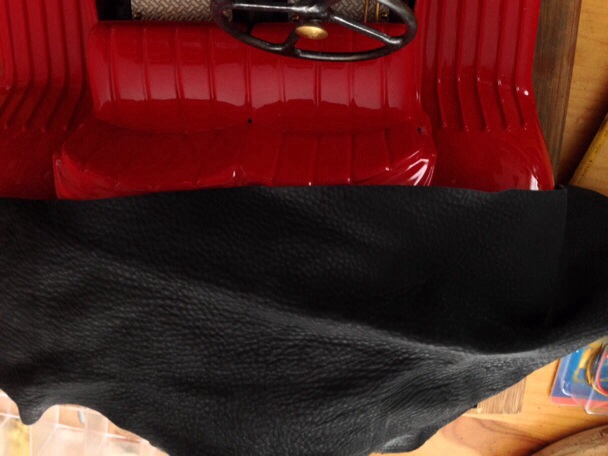

Ich kann mich mal wieder nicht entscheiden und frage hier einfach mal nach Eurer Meinung.
Welches Leder würdet Ihr zum beziehen nehmen ?
Würde mich über Eure Meinungen freuen.
autopeter
110
Samstag, 26. Oktober 2013, 17:20
Moin Achim,
ich würde dunkelbraun (zweites Bild) nehmen - das passt sehr schön und "schreit" nicht so. So lenkt die Sitzbank nicht von den anderen Details ab die dem Betrachter ja in's Auge fallen sollen.

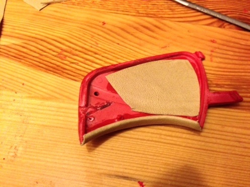

Am besten passt das beige Leder. Ich habe gerade angefangen die Türverkleidungen zu beziehen.

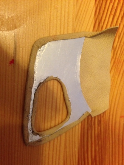

Ich habe zwei neue Türverkleidungen aus Blech geschnitten und mit Leder bezogen.
Der Ausschnitt in der Verkleidung wird später ein Seitenfach in der Tûr sein.

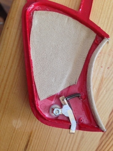

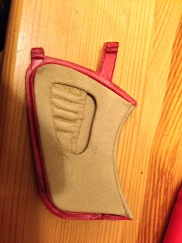

Die erste Türverkleidung ist soweit fertig.
Den Türgriff mit Verriegelung baue ich morgen ein.

So kleine Teile mit Leder zu beziehen, davor habe ich mich bisher immer gescheut. Mit 0.3mm dünnem Leder scheint das aber recht gut zu funktionieren.
Sieht auf jeden Fall schon mal Klasse aus die Türe. Vor allem die Tasche mit dem Faltenwurf :ok:

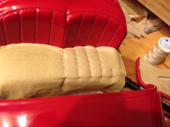

Mit dem dünnen Leder ist das echt kein Hexenwerk. Ich glaube das ist Ziegenleder,und ziemlich stabil.
Zum kleben benutze ich Pattex Lederkleber und habe gute Erfahrung damit.
Für die faltige Tasche habe ich das Leder über einen 1mm dicken Drahr geklebt und dann auf dem Draht In Falten geschoben.
Bei diesem Modell klappt bis jetzt alles direkt beim ersten Versuch,ist schon fast unheimlich.

Habe die erste Tür fertig. Da bei beiden Türen die komplette Türverriegelung fehlte musste ich neue bauen.
Die neue Türverriegelung habe ich aus 4mm breitem Messingprofil hergestellt.
Dazu habe ich ein kleines Löchileinchen durch das Profil gebohrt und eine kleine Zugfeder eingehangen die den Türgriff wieder zurüchzieht.
Hier seht Ihr das fertig eingebaute Schliessgestänge.

Sonntag, 27. Oktober 2013, 18:41
ich hätte zwar auch eher das etwas dunklere Leder genommen aber das Beige macht auch einen guten Eindruck.
Warum sind Deine Bilder auf einem mal wieder so klein? Bis 800 x 800 pix sind doch erlaubt.
Früher als kleinere Bilder erlaubt waren haben alle nach Größeren geschriehen, jetzt nutzen viele das max. nicht mal aus. :nixweis:

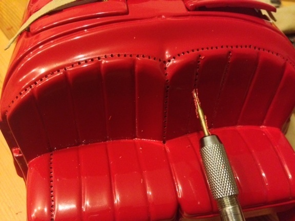

120
Dienstag, 29. Oktober 2013, 15:06
Mahlzeit,
Ich habe angefangen die Sitzbank mit Leder zu beziehen. Zum aufpolstern habe ich 5mm dicken Schaumstoff verwendet.
Damit sich im Laufe der Jahre das Leder nicht ablöst wie das geklebte von Pocher habe ich für jeden Nadelstich ein kleines Loch durch den Plastiksitz gebohrt und nähe das Leder auf die Kunststoff-Sitsbank auf.
Hier sieht man die Sitzbank von Unten
