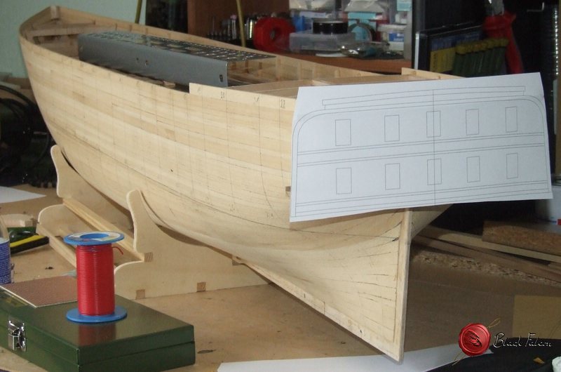

Füllstücke im Bug
Langsam bekommt die Gute ihre Füllstücke im Bug. Ich war die letzten Wochen sehr beschäftigt, weshalb der Bau sich in die Länge zieht und demnächst wahrscheinlich auch ziehen wird.
Ich habe lediglich ein Foto geknipst, das einfach mal zeigt, wie ein bisschen Balsa mit ein paar Klemmen und trocknendem Holzleim am Rumpf gehalten wird. Nichts Spektakuläres.
Nachdem alle Füllstücke angebracht sind, werde ich den Bug zurechtschleifen, dann die Wasserlinie und die Spanten wieder einzeichnen. Und danach geht es weiter mit dem Einzeichnen der Positionen von Geschützpforten, Radachse, Seitentaschen und Radkästen.
Ich schätze, das wird etwa bis etwa Ende Juni, Anfang Juli dauern, obwohl ich mir da nicht sicher bin, denn in dem Zeitpunkt wird ein Umzug anstehen.
Da habe ich mich zu Beginn des Projektes wohl ein bisschen verschätzt, als ich gesagt habe, dass das Projekt auf die nächsten zehn Jahre angelegt ist. Anscheinend habe ich damit weit untertrieben. ;)

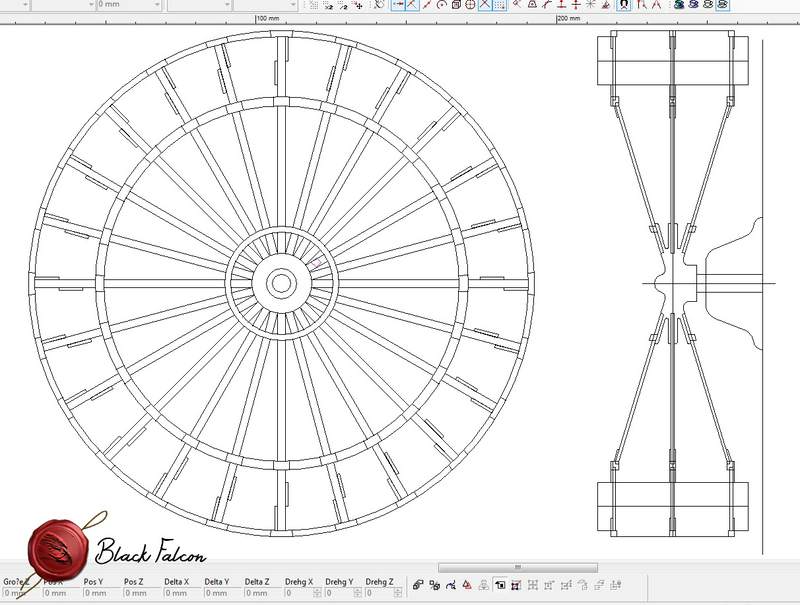

Aber hey, was sagt Ihr zu dem neuen Entwurf für die Räder?

Hallo Falcon,
in letzter Zeit habe ich mal durchgesehen, was ich an Material zu Schaufelrädern so habe, was leider nicht viel ist. Aber ich habe noch nirgends gesehen, daß die radialen Streben winkelig zueinander angeordnet sind. Daher würde ich das Lager an der Bordwand nicht so auskragend bauen, und die Streben parallel anordnen, verstärkt durch diagonale Streben.
Schönen Gruß,
Matthias
99
Mittwoch, 13. Mai 2015, 19:14
Da war ich vorhin ein wenig vorlaut. Kurzerhand den Dampfer in den Garten geschleppt und die Füllstücke zurechgeschliffen. Ich weiß nun, wieso Modelle nicht in Schichtbauweise baue.^^
Matthias, die Räder habe ich nach den recht schwach erkennbaren Linien vom Originalplan gezeichnet. Es gibt an der Zeichnung keinerlei Hinweise darauf, dass die Speichen nicht gewinkelt angeordnet wären.
Ich habe aber auch im Internet einige Bilder gefunden, die auch solche Räder zeigen. Soll sie also geben.
Mal gucken, wie das wird. Ich bin ja bautechnisch noch lange nicht bei ihnen angekommen.

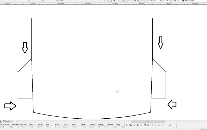

So und nun zum Momentanen Stand der Dinge.
Nach dem Beseitigen der letzten Zweifel habe ich im Bauplan den Lienienverlauf der Beplankung soweit angepasst, dass diese wieder mit allen Maßen und Abständen wieder stimmt. Also kann ich jetzt ruhig alle Linien auf den Rumpf übertragen.
Aber ich habe auch ein kleines Nicht-Problem gefunden. Es geht nämlich um den Heckspiegel und die Seitentaschen.
Das Gruseligste vorweg, damit der Schock besser verarbeitet werden kann.
Heck und Seitentaschen laut Mamoli:
Grausam, nicht wahr? Unglaublich, dass ich das ungefähr genauso machen wollte.
Dank dem Originalplan konnte ich meine vorläufige Version kreieren.
Aber das Problem bei dem Originalplan stellt das absolute Fehlen einer Darstellung des Heckspiegels, weshalb ich mich auf eine Suche begeben habe und ich habe auch etwas sehr Interessantes gefunden.
Von oben würde dieser Spiegel etwa so aussehen:
Ich finde diesen Heck so interessant, dass ich daran denke mit einigen Anpassungen an modernere Formen dies so umzusetzen.
Die Pfeile zeigen auf die Stelle, an der die Seitentaschen etwas nach vorne in den Rumpf eingedrückt sind. Normalerweise sieht ein Heck ja so aus:
Heck der Norske Löve auf modelships.de
Was denkt Ihr darüber? Etwas Kreativität zeigen oder lieber doch möglichst am Original bleiben? Es ist ja immer noch so, dass ich an der Orenqoue so oder so einige sehr auffällige Veränderungen vornehme.

Die Norske Löve ist ein Schiff aus dem mittleren 18. Jahrhundert. Die L'Orenoque ist 100 Jahre jünger. Um ein "richtiges" Heck zu finden, müsstest du dich unter den französischen Schiffen dieser Zeit und dieser Größe umsehen. Meines Wissens nach hatten die kleineren Einheiten der franz. Marine aus dieser Zeit das normale Fregattenheck, wie man es von der Constitution kennt. Ich poste hier mal ein Foto der etwa zeitgleichen Radkorvette Sphinx:
Natürlich ist es möglich, dass die L'O als "Zweidecker" ein komplizierteres Heck besaß, so wie etwa die großen Kampfschiffe der nach-Napoleonischen Ära. Ich denke allerdings, dass man bei so einem Gebrauchsschiff wie der L'O nichts falsch macht, wenn man das Sphinx-Heck einfach verdoppelt und aufstockt.
103
Mittwoch, 3. Juni 2015, 09:05
Hi,
es war schon spät und da drücke ich mich nicht sehr präzise aus.^^
Mit der Norske Löve habe ich nur beispielhaft zeigen wollen, dass so ein Heck wie auf dem dritten Bild eher ungewöhnlich ist. Ich bin nämlich geneigt, das Heck als eine Mischung aus dem Original und dem dritten Bild zu bauen. Die Linienführung des dritten Bildes würde ich so übernehmen, aber dann
auch etwas moderner gestalten, wie es dem 19. Jahrhundert entsprechen würde.
Wie gesagt, die Orenoque würde ich vielleicht irgendwann nochmal nach Originalplänen bauen, dann vielleicht nicht mehr 1:50, aber so originalgetreu wie möglich. Und jetzt habe ich einfach die Möglichkeit, einige optische Experimente und Veränderungen vorzunehmen.
Ich glaube, ich entwerfe einfach mal ein Heck, wie es eher dem Original entsprechen würde und einen nach dem dritten Bild und dann können wir ja immer noch gucken.
Falcon
PS
Der abgerundete Heck der Sphinx passt eher weniger auf die Orenoque, da diese wesentlich kantiger im Gesamtbild ausfällt. Da gehören wirklich eher scharfe Kanten hinten dran.
Im Bau: Französische Raddampferfregatte l'Orenoque "Hier" und "Drüben"

Du hast natürlich alle Freiheiten. Ich würde dennoch im Auge behalten, dass die Radfregatten damals keineswegs Vorzeigeobjekte waren. Die L'O und ihr ähnliche Schiffe waren technische Versuchsobjekte, die von den zeitgenossen sehr kritisch gesehen wurden. Ich hielte es für unangemessen, sie mit besonderem Heckschmuck zu versehen. Nach 1815 gab es noch eine Zeit, in der man versuchte, an die aufwändige Gestaltung des 18. Jahrhunderts anzuknüpfen. Siehe dazu die letzten großen Dreidecker, die Empire-Schiffe. Um 1850 war damit so ziemlich Schluss, da begann die Herrschaft der Sachlichkeit. Die Warrior hat schon bloß noch eine gefakte Galerie mit aufgemalten Scheiben.
105
Freitag, 12. Juni 2015, 11:47
Werde ich berücksichtigen.

@Falcon
Dein geplantes Schaufelrad ist absolut im Bereich der Realität.
Ob es die L´Orenoque hatte läßt sich ja so nirgendwo sehen ...
ist aber technisch sehr wohl möglich.
Mit den dünnen Speichen handelt es sich um einen Art des "Feathering-Type"Schaufelrades. Die gabs in verschiedenen Varianten.
Ursprünglich von Buchanan patentiert und bereits 1813 von Morgan verbessert ...
kam ab Mitte der 1830er Jahre sogar mit beweglichen Schaufeln für noch höhere Effizienz zum Einsatz.
Ist im Grunde den Speichenräder von Autos, Fahr- oder Motorradrädern nicht unähnlich und die sind bekanntlich auch recht stabil ...

Showrodder, wenn man in das eine Bild nah genug an das linke Schiff ranzoomt, dann wird man sehen, dass die Speichen der Räder sich nicht auf einer Zeichenebene befinden, sondern tatsächlich zu der Mitte hin gewinkelt sind. Ich finde, es ist sehr schwer zu erkennen, aber es ist zu erkennen.
Die Räder werden jetzt aber so bleiben, wie ich sie zuletzt gezeichnet habe. Vielleicht ändere ich da die Nabe noch etwas, aber soweit bin ich noch lange nicht.
