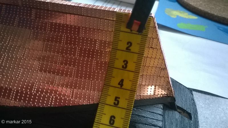

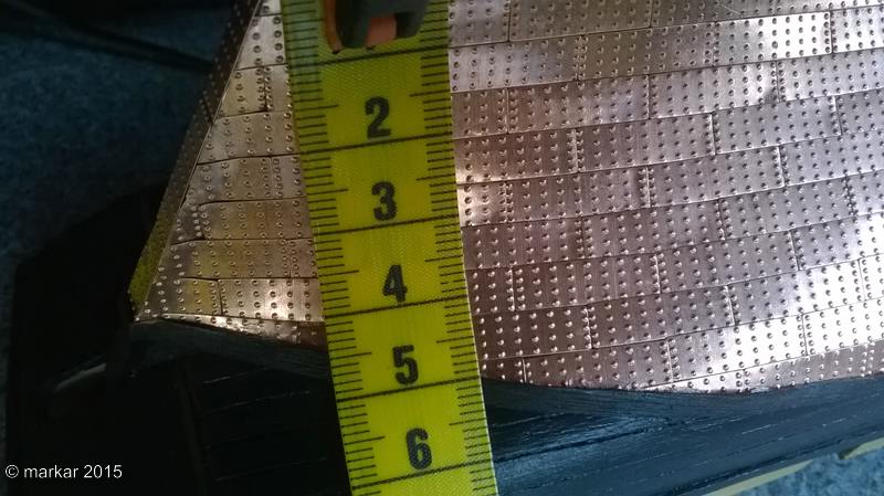

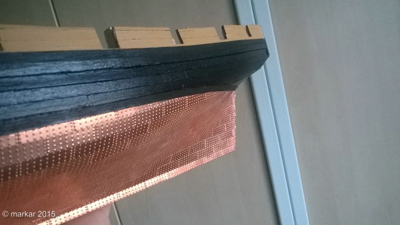

bevor ich an Steuerbord die Lücken schließe, habe ich mich der Abschlussleiste an Backbord angenommen. Laut Literatur haben die Engländer eine Leiste verwendet, die ca. 60% der Kupferplattenbreite hatte.
Was für ein Glück, dass die Platten 5mm breit sind und ich noch 3mm Leisten hatte

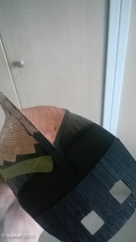

Also wurde die Leiste mehr oder weniger gewaltätig (am Heck eher mehr
) über Nacht mit Kleber am Rumpf fixiert.
Ohne Klemmen sah es dann so aus:
Dann wurde die Kupferseite abgeklebt und die Leiste geschwärzt.

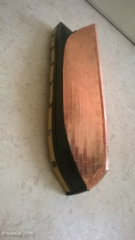

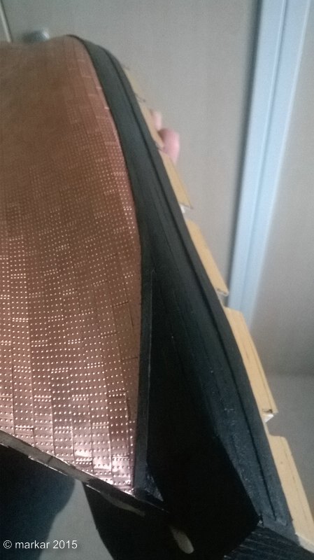

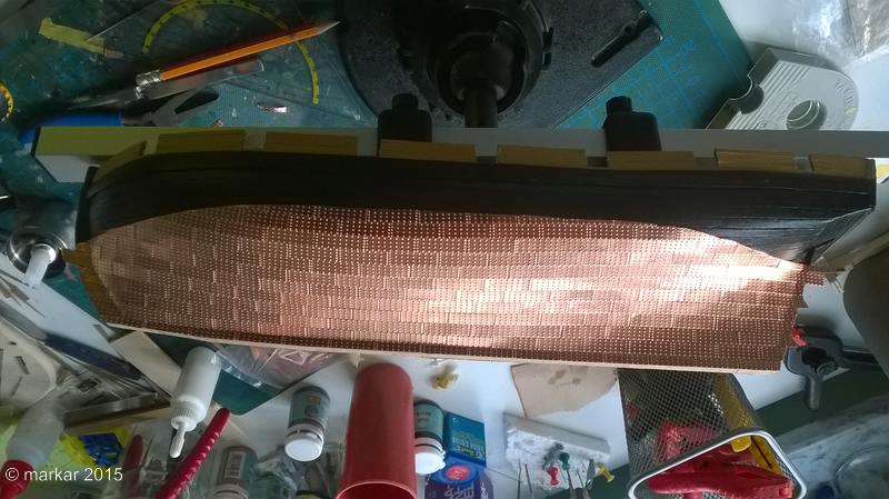

Und das ist das Ergebnis:
Ich finde, ein sauberer Abschluss! Nun geht es an Steuerbord weiter.
