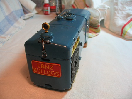

Ich kann mich als Abonnent nicht beschweren, bis jetzt ging alles reibungslos und pünktlich. Heute kamen die Ausgaben 20-23.
@Bernd

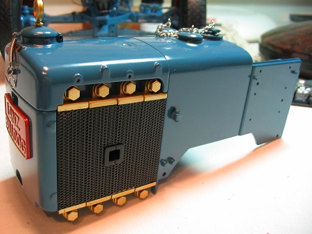

Sind das richtige Schrauben am Glühkopf oder aufgeklebte? Sieht auf jeden Fall Klasse aus. :ok:
Gruß Michael

Hallo Michael. :wink:
Ja, es sind echte Schrauben, die eingeklebt wurden. :thumbup: Ich habe diesen Weg gewählt, damit die neuen Befestigungen die gleiche Größe haben, wie die vorhandenen. Die Mutter und der Bolzen sollte gleiche Maße haben.
Viele Grüße Bernd. :kaffee:

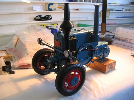

Hallo liebe Gemeinde. :wink:
Die heutige 21.te Ausgabe bringt für 3 Gramm Teile mit. Somit addiert sich das Gesamtgewicht auf 2471 Gramm. Ein paar Deckel und Stöpsel sind zu installieren. Die Deckel sind kein Problem.

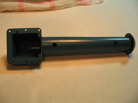

Die Löcher der drei seitlichen Stöpsel müssen etwas von der Farbe befreit werden.
Mit einem kleinen Bohrer kann man die mini Löcher auskratzen. Das wars schon. Wieder eine Woche des Wartens liegt vor uns. Bis dann. :trost:

Guten morgen liebe Gemeinde. :lieb:

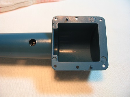

Mit der heutigen 22.ten Ausgabe kommen ein klein wenig mehr als sonst Arbeit auf uns zu. Das Gewicht liegt heute bei 41 Gramm. Das Gesamtgewicht beläuft sich daher auf 2512 Gramm.
Wer Keramhs Baubericht gelesen hatte, muß hier heute aufpassen. Keramh schrieb von abgedrehten Schraubenköpfen. Die CM Schrauben sind spindeldürr und daher leicht zerstörbar.
Ich habe mit einer CM Schraube bei allen Metall-Scharnieren das Gewinde hinein gedreht und die Schraube danach entfernt. Dann habe ich mit einem Modellkneifer die Schrauben um 1mm abgekniffen.
Sie ließen sich ohne Probleme eindrehen. Also passt auf, sonst muß man sich quälen. :du:
Viele Grüße Bernd. :prost:

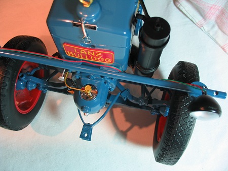

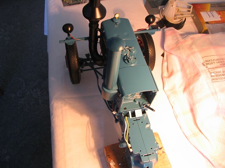

Vierzehn schwere Gramm bringt die 23.te Ausgabe des Lanz heute mit. Gesamtgewicht 2526 Gramm. Geliefert wurde die erste Hälfte des Auspuffs, der von mir schon fest montiert wurde. :roll:
Dazu mußte das Vorderrad abgeschraubt werden. Sonst kam man an die Schraube nicht dran. :(
Das Anbringen des großen Bauteiles war ein klein wenig fuzzelig, weil auf der einen Seite auf das Lampenkabel geachtet werden mußte, zum anderen waren die Schraubenlöcher im Auge zu behalten.
Ist schon ein riesen Viech geworden, der Lanz. Hoffentlich kommen bald die großen Hinterräder. :lol:
Wir sehen uns nächste Woche. Bis danni. :ok:

Das ist schon ein gewaltiges Geschoss.

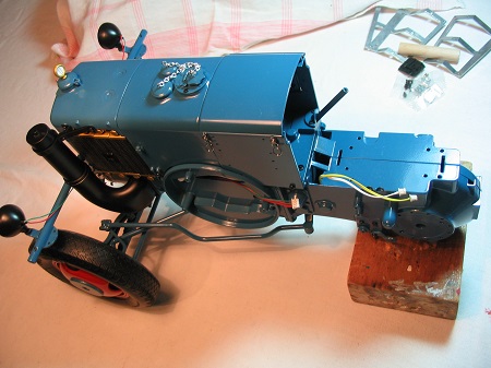

Mittwoch, 10. Februar 2016, 18:43
sieht ja toll aus.
Es könnte aber sein das Du noch mal Probleme beim Schrauben bekommst.
Die sechs Verbindungsschrauben des Mitteltopfes müßen von unten hereingeschraubt werden.
Gruß Uli. :prost:
Beiträge: 12 636
108
Mittwoch, 10. Februar 2016, 18:50
Deswegen baue ich immer nur soweit wie die Anleitungen vorgibt.

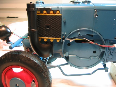

Und selbst da gab es schon oft rückbauten welche man sich hätte sparen können.

Hallo Greyhawk, Uli und Marek. :wink:

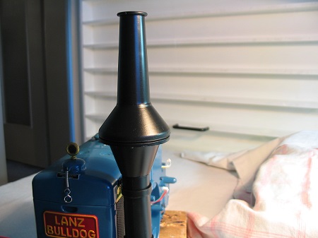

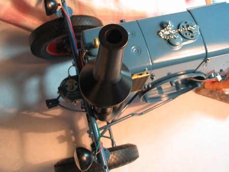

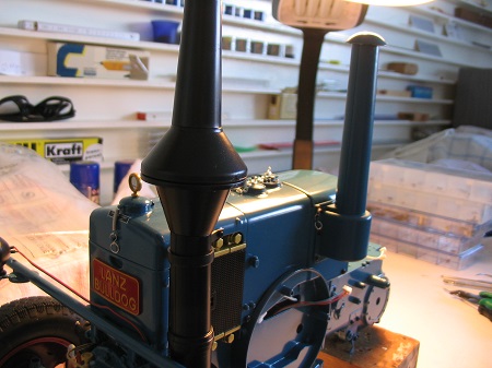

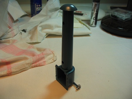

Die heutige 24.te Ausgabe brachte den zweiten Teil des Schornsteines und 13 Gramm mit sich. Somit wären wir auf 2539 Gramm gekommen. Der Versuch, den Rest des Schornsteines auf den Stumpen zu schrauben, ist fehlgeschlagen.
Also schraubte ich das Oberteil zusammen und klebte ihn aufs Rohr. Hält auch. Mehr war nicht zu tun und nun heißt es, bis zum nächsten Mittwoch zu warten. :lol:
Viele Grüße Bernd. :ok: :D

ist schon ein ordentliches Rohr, schade das sie dieses markante Teil aus Kunststoff gefertigt haben.

es ärgert mich das es immer mehr Kunststoffteile werden und das bei so wichtigen Teilen wie dem Auspuff.
Diese Spritzgußteile kosten in der Herstellung ein paar Cent.

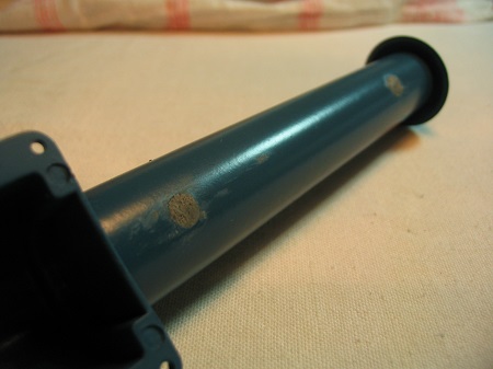

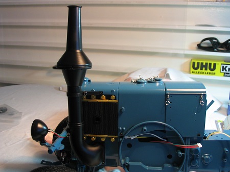

Wieder ist es schnell Mittwoch geworden und die neuen, 25.ten, Teile waren da. Das Lauftansaugrohr war, genauso wie in den letzten zwei Wochen der Auspuff, aus Plastik. Wenn das so weitergeht,
kostet der Plastik Trecker zuviel Geld. 16 Gramm kamen heute dazu. Macht zusammen 2555 Gramm.
Die beiden häßlichen Schraubenlöcher habe ich zugeschmiert und wenn das Zeug trocken ist, wird's übermalt. Mehr gibt es heute nicht zu sagen. 8|
Viele Grüße Bernd. :pc:
