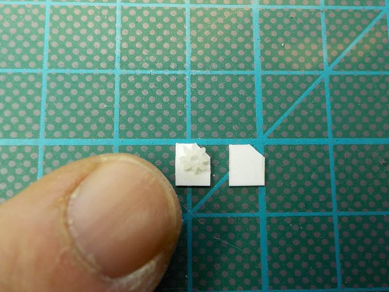

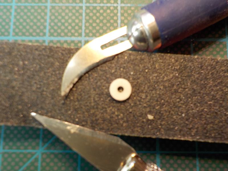

Nachdem ich mir heute frei genommen hatte, ging ich an das Werk, geeignete Materialien für die Herstellung auszuprobieren.
Die seitlichen Aufnahmen der Zahnradlager habe ich aus 0,5 mm Plastiksheet geschnitten.
Für das große Laufwerk wollte ich dann einmal meine Grenzen kennenlernen: Der Nachbau eines Zahnrades! Hier hat das Plastiksheet mit 1mm versagt. Es ist zu weich. Aus meinen vergangenen RC-Modellflugtagen habe ich noch ein paar Scharniere für Quer/Seitenrudereinbau etc. rumliegen…..
Großzügig wurde mir einer kleinen Beilagscheibe ein Kreis mit Bleistift aufgebracht un mit einer Nagelschere ausgeschnitten.
Danach in der Mitte ein Loch gebohrt, um das Scheibchen im Proxon aufzunehmen und Bearbeiten zu können.
Nach Abdrehen des Scheibchens bis zu einem noch bearbeitbaren Durchmessers habe ich dann noch mit einem Skalpell die Zähne geformt.
Auf dem folgenden Bild seht ihr das Zahnrad vor dem Zusammenkleben der Plastikscheets.
Für den Handzug verwendete ich ein weiße Kunststoffstange 5 mm, welches wiederum im Proxon zur notwendigen Form gebracht wurde. Auf Grund der noch kleineren Größe des Zahnrades hier verzichtete ich auf die Zähne freiwillig!! ….hier ritzte ich dann andeutungsweise um eine Struktur der Zähne zu schaffen.
Die Mikroketten sind unterschiedlicher Struktur – kann man auf dem Foto nicht so wirklich erkennen – die Messingfarbene ist ein wenig größer und stärker…..fast wie beim Original. Maßstabgetreu müsste die Handzugkette die Hälfte der Stärke betragen, habe ich aber nirgendwo bekommen. Cést la vie!
Hier seht ihr nun das Probeliegen der Ketten und ich bin eigentlich zufrieden!
Somit kann der Bau der weiteren 3 Kettenantriebe für den Bugtorpedoraum in Angriff genommen werden.

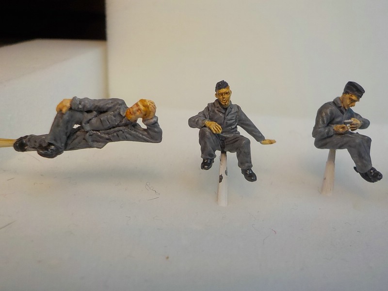

In diesem Beitrag habe ich die ersten 12 Männer der Mannschaft (von geplanten 40 !!) unter die Lupe genommen.
Definitiv Neuland Figurenmalen!
Gemalt wurde mit Vallejo Air .. mir gefallen diese Farben, da sie sehr schnell trocknen und absolut keine Geruchsbelästigung darstellen.
Ich habe versucht, mit mehreren Schichten und Abtönen (mal dunkler, mal heller) eine halbwegs realistische Oberfläche zu erzielen.
Die „Grauröcke“ und Mechaniker erhielten des Weiteren ein Washing, um Witterung bzw. Schmiere an den Arbeitsoveralls darzustellen.

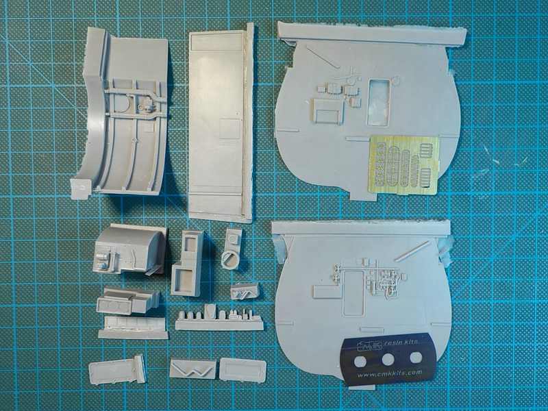

Alle hier gezeigten Figuren stammen von CMK (die Gartenzwerge) Im Gegensatz zu den Makroaufnahmen sehen sie jetzt für das freie Auge ansprechend aus.

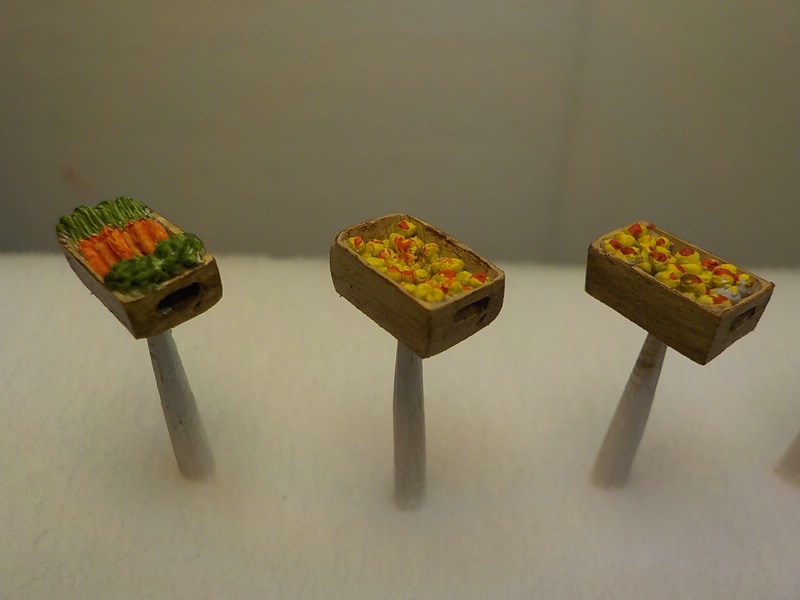

Wenn schon mal die Pinsel rausgekramt sind, habe ich anschließen einigen Proviant, der in der Torpedosektion und in der Offizierssektion eingebracht wird, bemalt.
Die Resinteile stammen von „Black Dog – Food Suplies Set“ … bis auf den Blechbehälter rechts, der wurde selbst gedreht und wird als Behälter für das Einfetten der Torpedos benötigt.
Die Holzkisten mit Germüse und Äpfel möchte ich unter den Klappen im Torpedoraum plazieren.

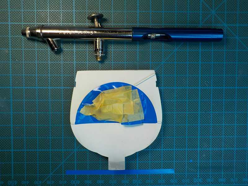

Ein von mir lange aufgeschobenes Thema – die Beleuchtung fand ihren Anfang.

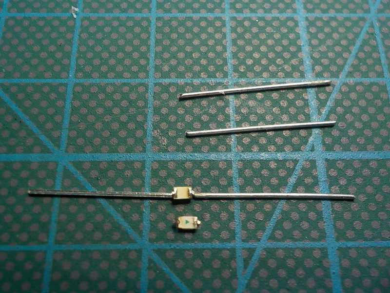

Für meine selbstgefummelten Lämpchen habe ich mich für SMD´s in warmweiss entschieden.
Die original angelöteten „Kupferhaare“ waren mir nun doch einen Hauch zu dünn, und nachdem man nach Fertigstellung nie mehr an diese Kabel rankommt, habe ich mich entschieden, am Druckkörper Aussen eine Stromschiene zu verlegen. Erschien mir einfach sicherer. Also Kupferlitzchen abgezwickt , Draht angelötet. Ich benutze als Stromquelle ein Netzteil mit 12 Volt. Somit schalte ich maximal 13 Serien bestehend aus 3 SMD´s mit jeweils 1 Vorwiderstand paralell..

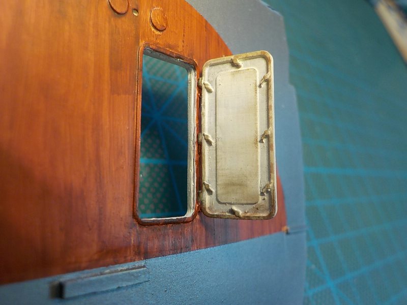

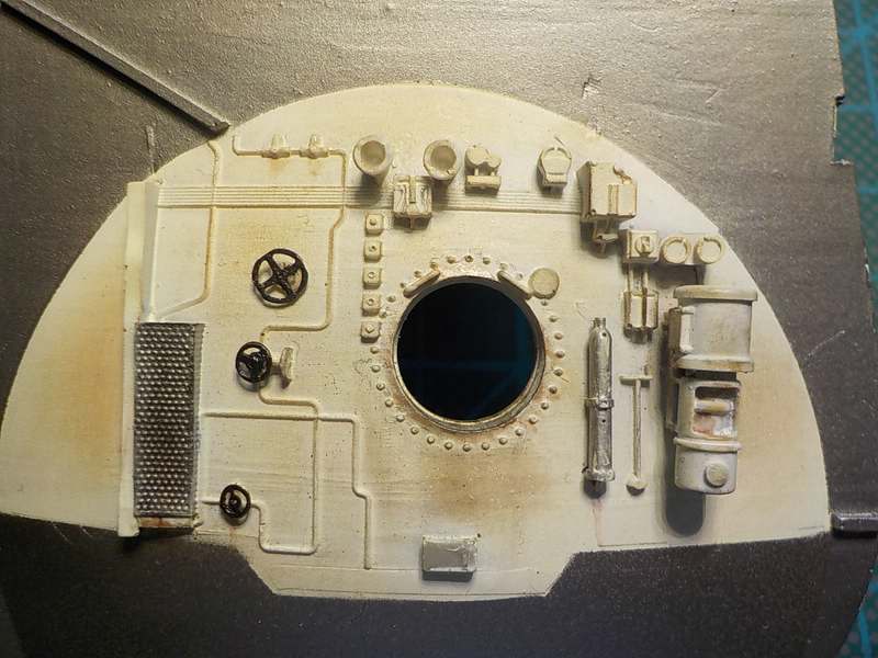

Weiter ging es mit dem Maskieren und Lackieren der Schottwände.
Zum Maskieren verwende ich das 471 Vinyl Tape von 3M … Zum Airbrushen verwende ich Revell´s „Vario“ … reicht für mein Können allemal!
Nachdem ich nicht weiß, wieviel man später durch Deck und Flutschlitze erkennen kann, habe ich sicherheitshalber jeweils das gesamte Bauteil in „Gungrey“ lackiert.
Nach dem Trocken begann ich mit Gebrauchspuren. Als Technik verwendete ich ausschließlich Trockenmalen und stark verdünntes Rotbraun für die Flüssigkeitslaufspuren.

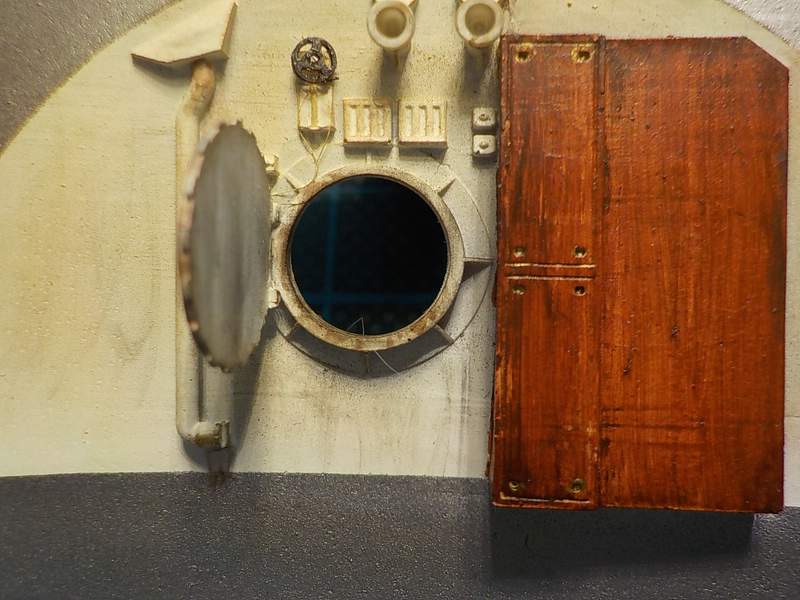

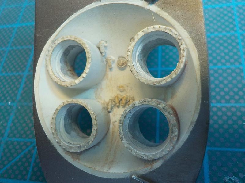

…hier Druckkörpervorderseite Torpedorohrflansche:
Schottwand zwischen Torpedo-Sektion und Offiziers-Sektion
Blick nach vorne von Offiziers-Sektion:
Blick achtern Richtung Kombüse:
Rückwand, Druckhülle Offizierssektion:

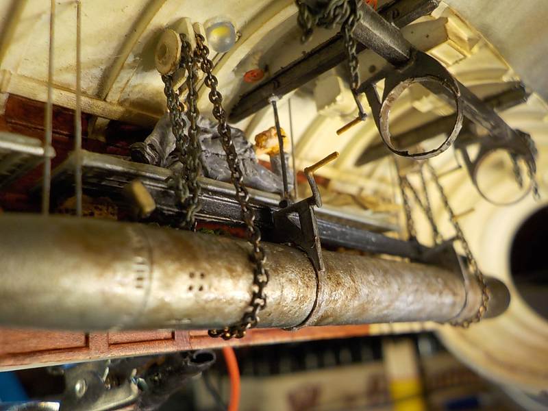

Zurück im Torpedoraum. Leute, Leute…..die Anbringung des Kettenantriebes war eine wahre Herausforderung. Die Kette musste ich vor dem Ankleben bereits oben darüberlegen…das Gewicht der Kette, die kleine Klebefläche… ich denke, ihr wisst, wovon ich spreche…
Der äußere Längsträger wurde mit den Kurbelmanschetten für die Torpedos versehen…..
Blich nach oben - Druckhülle – Gebrauchsspuren
Der vorbereitete „Aal“ für die Montage an der Decke …. Aus Gewichtsgründen des „Schatton-Schwergewichts“ noch nicht montiert . dies erfolgt nach Versiegelung der gesamten Geschichte mit transparenten Mattlack.
Des Weiteren möchte ich noch „Vaseline“ aufbringen…..damit er richtig flutscht!!

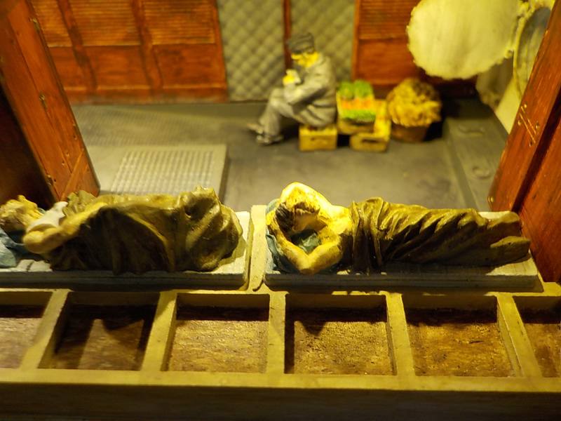

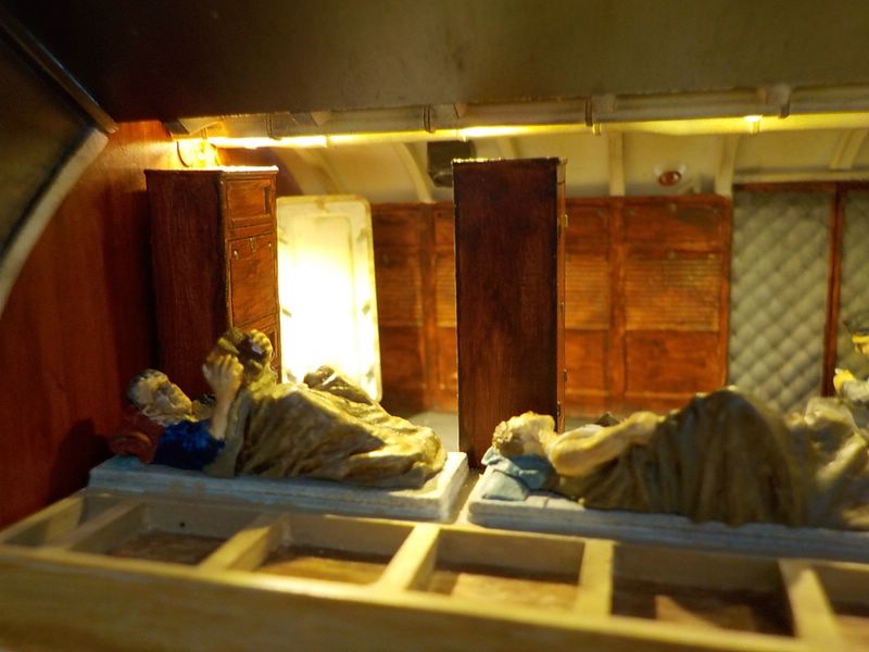

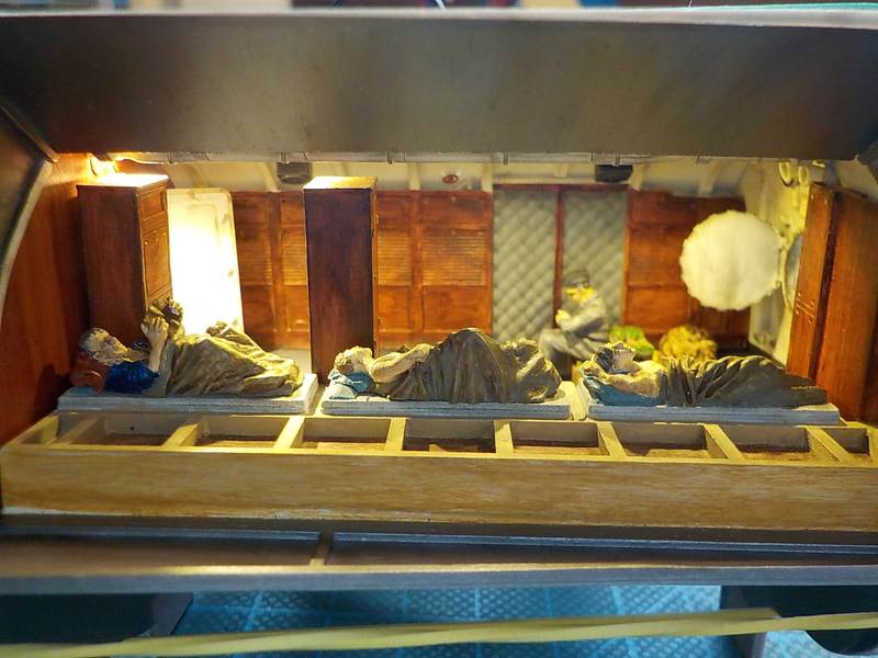

Seit den gestrigen Makroaufnahmen war ich erstmal Stunden mit dem „Aufräumen“ an Bord beschäftigt….
Danach packte mich selbst die Neugierde … die 3 Crewmitglieder in den Kojen waren schnell montiert…… ich wollte die Offizierssektion provisorisch zusammenstecken (mit Gummibändern) um die Ausleuchtung und den Effekt der Gebrauchsspuren zu checken.
Nun, das ist dabei herausgekommen….

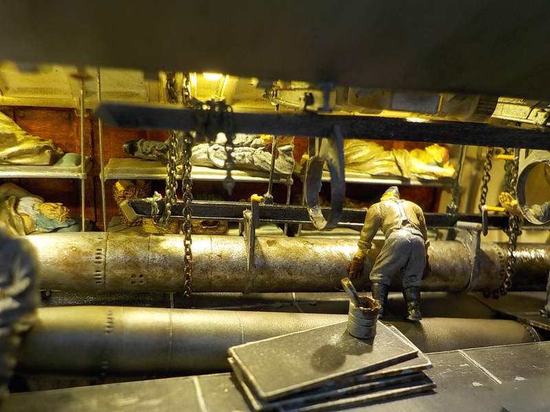

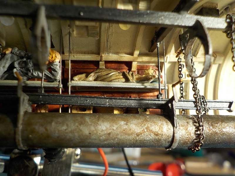

Meinen heutigen Baubericht bezeichne ich als „Das Modell im Modell“.
Die Aufwertung des nackten Torpedoraumes war eine Herausforderung und hat demnach viel Zeit in Anspruch genommen.

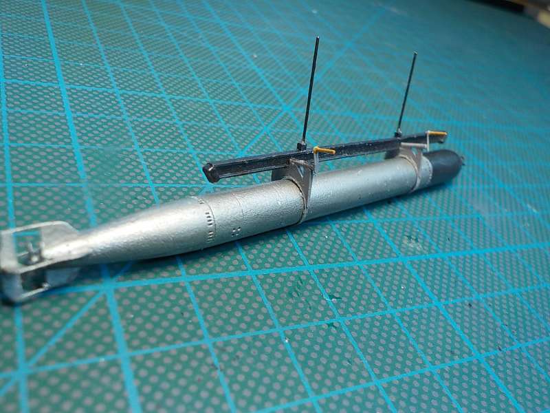

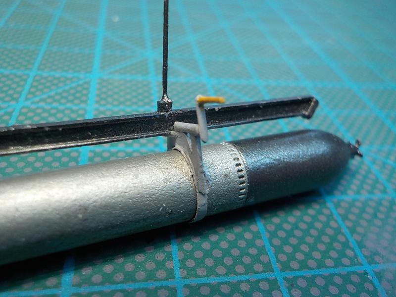

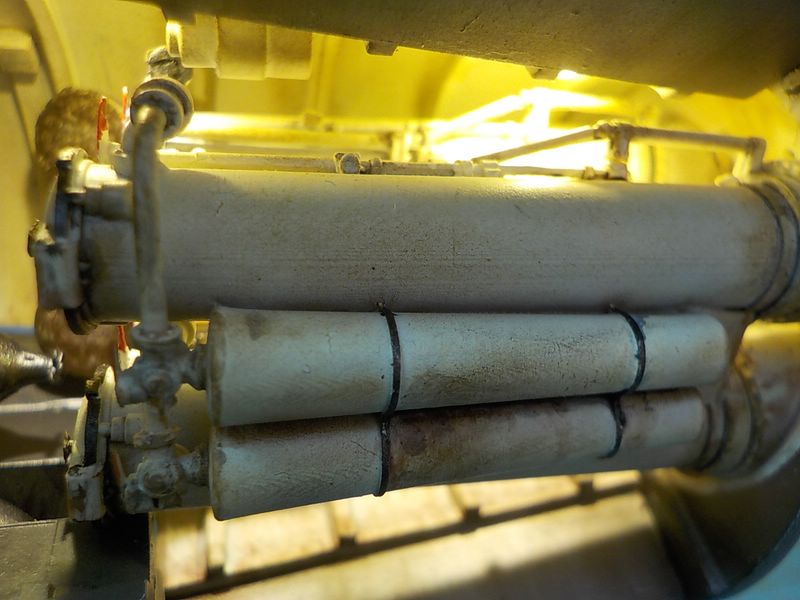

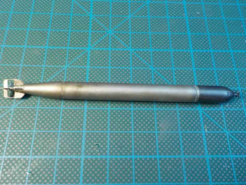

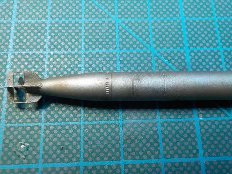

Ich beginne mit den Torpedo´s. Nach dem ersten Missgeschick der Erstlackierung– beim Abziehen der Maskierfolie ging der Lack mit ab – hatte ich diese komplett vom Lack abgeschabt, danach mit 800er Nass-Schleifpapier geschliffen. Zusätzlich wurde dann sorgfältig mit Aceton entfettet und abschließend in Essig eingelegt. (Essig verändert/korridiert die Oberfläche von Messing)
Von nun an hatte ich die Schatton´s nur mehr mit Latexhandschuhen in den Fingern.
Grundiert wurde mit Surface Primer von Vallejo, 1 Tag danach wurde mit „Stahlfarbe“ lackiert bzw. der Gefechtskopf mit Schwarz-Grau-Gemisch.
Um den Stahlkörpereffekt zu verstärken, wurden Schattierungen in Schwarz, Dunkelgrau, Dunkelbraun und Camel-Medium-Braun im Drybrushverfahren aufgebracht.
Nach der Trockung kamen 3 Schichten Poyurethan-Mattlack auf Wasserbasis hinzu (jeweils 4 Std Trocknen dazwischen)
Weiter ging es mit Gebrauchsspuren/Verwitterung durch mechanische Einflüsse bzw. Feuchtigkeit an den Torpedotubes.
Auch hier wurde alles mit Drybrushing bewerkstelligt. Ein Washing erschien mir als zu riskant, da man zum Abwischen kaum rankommt. Drybrushen dauert zwar viel länger, aber man kann es sehr gut dosieren.

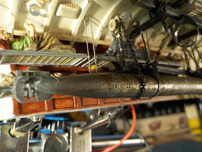

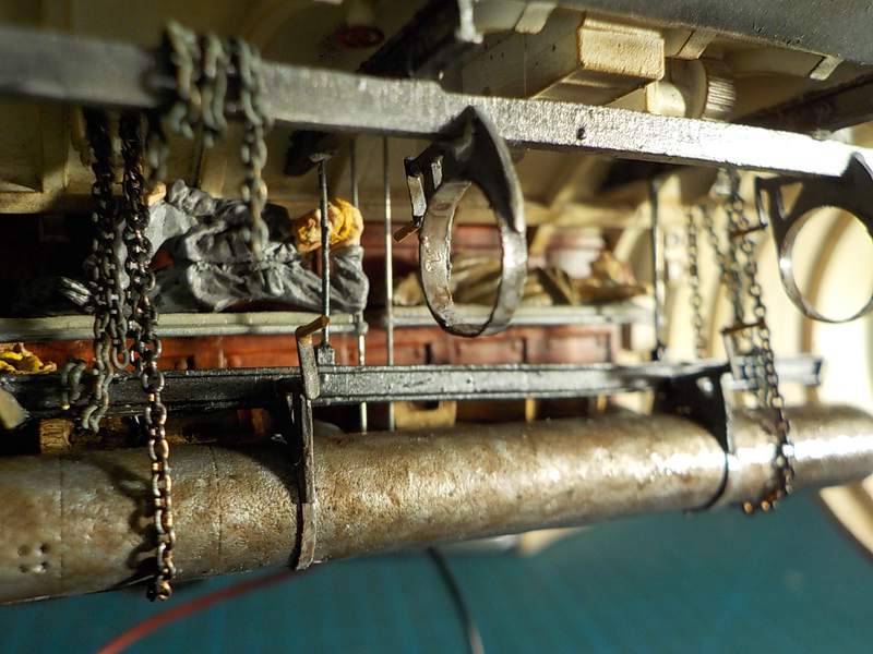

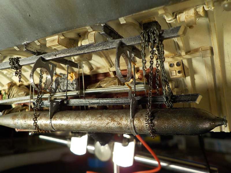

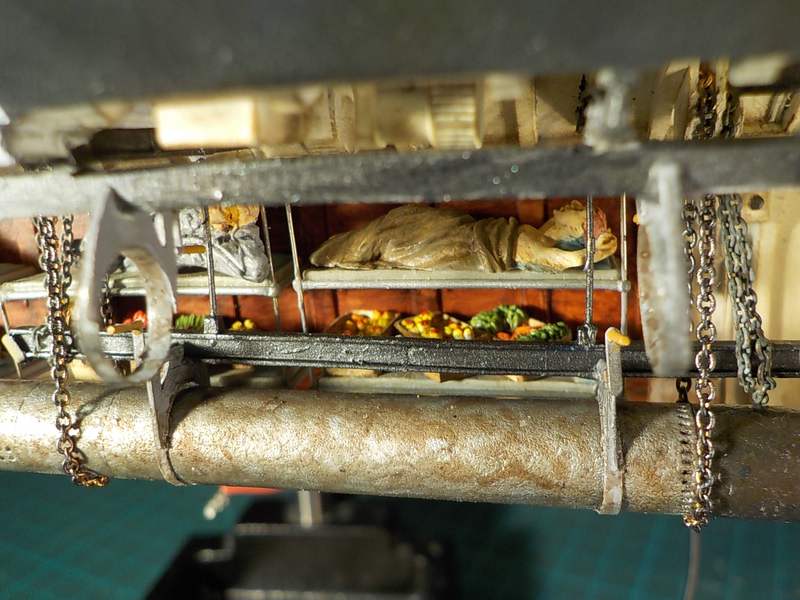

Diese Bilder zeigen die Installation des Kettenantriebes, Handzuges und Montage des Torpedos am Querträger.
Dieser Torpedo wird eingefettet dargestellt. Hier hatte ich eine Reihe von Versuchen auf einem lackierten Plastiksheet gemacht, um die richtige Farbe bzw. Konsistenz und Transparenz zu erproben. Schlussendlich erschien mir eine Mischung von Glanzlack mit Dunkelbraun (Verhältnis 1:5 – verdünnt mit 30% Airbrushthinner) optisch am geeignetsten.
Dies wurde dann mit einem 0er Pinsel unregelmäßig aufgetragen – fertig.

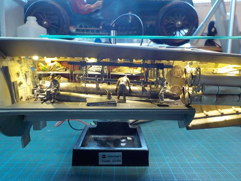

Die Bilder habe ich noch ohne Bodeneinheit geschossen – montiert komme ich mit der Kameralinse nicht mehr so gut ran!
Sollte jemand dieses Modell ohne Beleuchtung darstellen wollen, wird die Geschichte relativ dunkel. (Das Bild wurde nachträglich aufgehellt!)

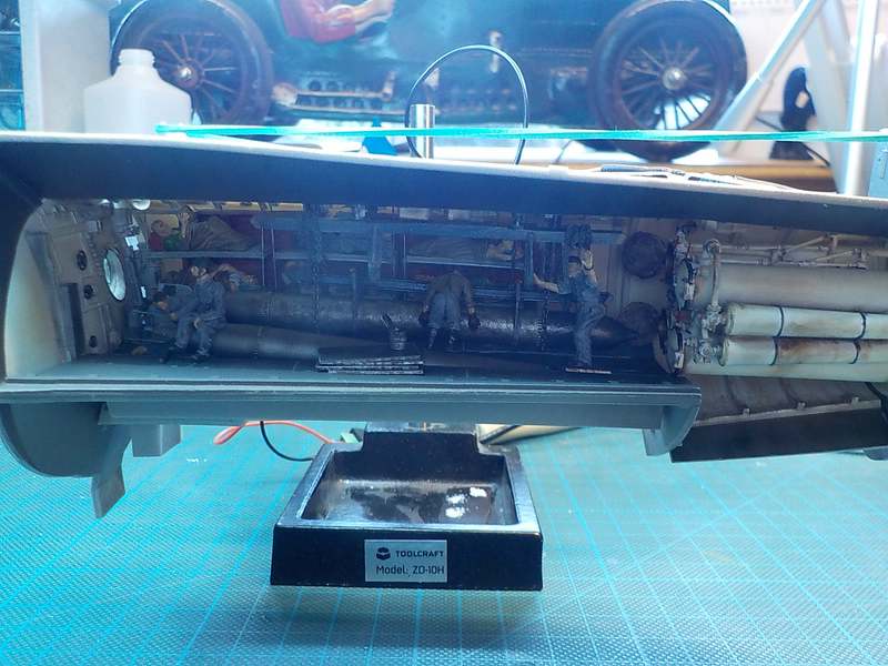

Wenn die Lichter angehen, kommt richtig Leben in die Röhre.
Lange habe ich Crew hin und her gerückt, Szenarien überlegt…..bis ich bei dieser Darstellung gelandet bin.
Der im Boden verstaute Torpedo wurde zwecks Reparatur am Antrieb hinten hochgehoben.
2 Mechaniker kümmern sich um das Problem und den Einbau der 2 Antriebsschraube (liegt am Schoß von Matrose am Torpedo sitzend).
Kalle – so nenn ich ihn, ist noch fleißig am „Einfetten“ …
So, nun aber lasse ich die restlichen Bilder sprechen….und ihr dürft sie selbst interpretieren.
Das war es von mir heute. Hiermit habe ich die Arbeiten am Torpedoraum abgeschlossen. Die Teile wurden für die Fotos mit Gummiringen zusammengehalten und werden später verklebt.(Wahrscheinlich wird hier eine Art Helling benötigt, um eine moderate Linie hinzubekommen)

Hi Gustav
Einfach nur Klasse...man könnte glauben, man sitzt da mitten drin. :ok: :respekt: :respekt:

Samstag, 16. April 2016, 18:23
Hallo Gustav.
Das einzige, das einem zeigt, das es ein Modell ist ( 3 mal "das" :D ), sind die ein wenig ungelenk und steif herum stehenden Figuren. Klasse gemacht und sehr realistisch.

Hallo Gustav,
absolut beeindruckend, was du hier zeigst! Es gibt so viel zu entdecken, und die Detailverliebtheit ist super! :respekt:
Das einzige winzige, was mir auffällt, ist der Boden, der wirkt im Vergleich zum Rest fast steril. Kannst den Jungs ja noch ein paar Werkzeuge und nen schmutzigen Lappen oder so hinlegen.

Weiter geht es mit der Innensektion „Kombüse.
Bevor ich loslege möchte ich mich bei Euch fürs das Lob bedanken…. :hand:
@ Bernd: Danke für den Tipp mit Boden und Werkzeug……letzteres hatte ich schon geplant … den Boden werde ich überarbeiten…..aber später vor dem Einbau! ;)

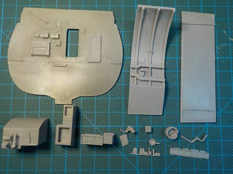

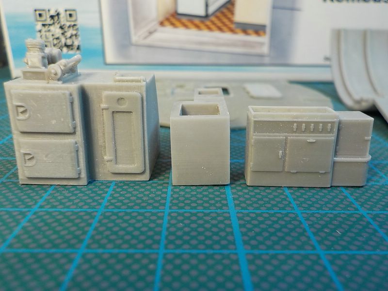

Beginnen möchte ich mit der Explosionszeichnung der Verpackungsschachtel.
Der Inhalt ist ……. Nun, ….nicht viel!...ist aber auch nicht viel Platz.
Der Hersteller packt bei jeder Sektion beide Seitenschottwände dazu….somit bleibt eine über. Nachdem eine Schottwand wieder einmal so krumm war, bin ich direkt froh darüber, eine auf Reserve zu haben.
Die Bauteile:
Schade, dass die Ätzteile in jeder Sektion die Gleichen sind….. hier finde ich, könnte schon vom Hersteller nachgebessert werden…..Leiter, Gasleitungen….alles aus Resin….krumm wie die Wurze….hier werde ich mit Messingdraht bessern.
Nach dem Abtrennen der Bauteile mit der mitgelieferten Mikrosäge sieht das dann so aus.
Wie ihr sehen könnt, ist das Resin etwas rau auf der Front… ;( .. werde ich mit spachteln und Schleifen egalisieren……wäre Schade um die Details.
Die Kombüsenmannschaft ist auch vorbereitet …

Ahnung vom Fliesenboden habe ich keine, aber einige Interpretationen der Fotos. Wegen des höheren Betrachtungswinkels ist auf dem unteren Foto wahrscheinlich nur die Wand zu sehen - man vergleiche die untere Ofenklappe. Das mittlere Foto zeigt den unrenovierten Zustand, das obere Foto den Zustand renoviert und farblich aufgehübscht. Also ist die von Dir favorisierte Version logisch.
Aber noch mal zu den Torpedoraum-Fotos: Sehr schöne Alterung - klasse Beleuchtung - saubere Arbeit! Leckerbissen!
Aber: einer der Mannschaft trägt im Boot hohe Knobelbecher, keine Halbschuhe - ist das stimmig?

@ Harald: richtig.....das letzte Bild zeigt nur die Druckhülle und keinen dunklen Stahlboden.
Bezüglich der " Knobelbecher" und "Stimmig" Am Anfang war ich mir unsicher, diese Figur "Kalle" wegen der Stiefel im Innenbereich zu verwenden. Doch in meinen gelesenen Büchern sowie die im Web gezeigten Bilder über Kriegsmarine-Uniformen tauchen immer wieder Stiefel auf....man sieht sie auch oft mit darüber gestülpter Hose...ob diese wie bei der Wehrmacht als Knobelbecher bezeichnet wurden, kann ich nicht sagen......somit: Kalle darf bleiben ;)
