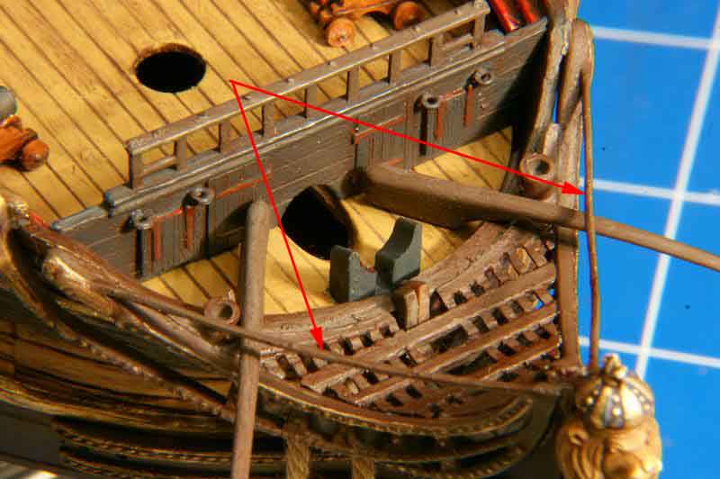

Aber überlege die komische Absturzsicherung am Bug durch was geraderes zu ersetzen, das Teil ist GREULICH!
Du hältst das also für ein Geländer? Ist das nicht vielleicht die Halterung für ein Schutznetz wie bei der Victory?
93
Freitag, 29. Januar 2016, 12:01
Das Finknetz ist ja Teil der Absturzsicherung. Wehe dass beim Gschäftle die Spülung zu früh kommt ...
Sieht man auch auf den Holz-74ern. Dort wo bei der Vic eine Eisenstange ist ist bei den Franzosen eine stabile Holzleiste. Ob die vernetzt war weiß ich jetzt nicht, wäre aber anzunehmen.

Hey dafi,
meinst Du diese hier?
Bin schon ewig am grübeln :idee: , ob ich da ein Netz anschlage oder nicht. Und vor allem, woraus ich dieses Netz am besten mache 1:150. Meine Finger haben gefühlte Kanaldeckelgröße :S
Bitte die Bildqualität zu entschuldigen.
LG Steffen
95
Freitag, 29. Januar 2016, 16:13
Genau diese - schau das Holzmodell an :-)
XXXDAn

Wenn ich einen Vorschlag machen dürfte?!?
Ich würde die genannten Butluvs nach hinten runterschleifen das sie am Ende fast Plan mit dem Deck sind, eventull noch ein wenig hinten kürzen. Einfach so das die Tür theoretisch aufgeht. Fakt ist, die Tür muss zu öffnen sein und das nach außen. Also einfach mit den Bugluvs experimentieren bis es passt.
Die von Dir mit dem roten Pfeil gekennzeichneten Teile hau weg und spanne an selbiger Stelle ein Seil wo Du Finknetze dann ansetzt.
Würde für mich harmonisch und real ausschauen.

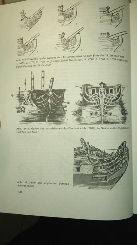

Ich habe mal bei Orazio Curti etwas nachgeschlagen und dabei folgendes gefunden:
Demnach hatte die Achilles eher eine Galion wie die Superbe.
Hier noch eine Galion mit einem Löwen, wie sie eher der Glorieux entspräche.
Leider ist aus dem Text nicht zu entnehmen, ob in irgendeiner Form Netze oder Tücher verspannt waren.
Ich werde mich der zweiten Abbildung nähern und einen einfachen Balken einziehen (nennt sich im übrigen "Arme der Galionsfigur").
LG Steffen

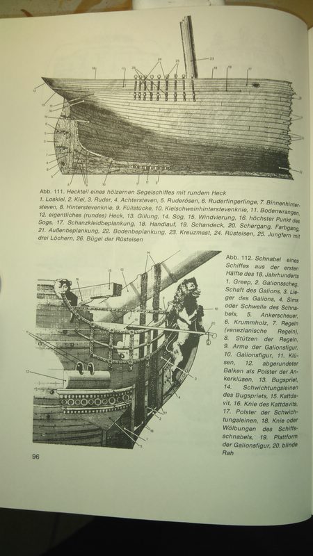

Vielleicht punktiere ich die Arme noch mit Gold, ähnlich der Zeichnung aus Beitrag 108 (Buchseite 96).
