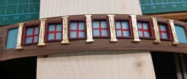

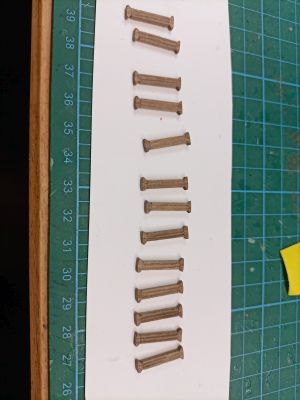

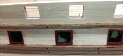

für das Heck habe ich zuerst mal in Leisten mit 3 x 2mm 2 Rillen eingefräst....
und die Kopfteile angefertigt und angeleimt....
und vergoldet.....
dann habe ich die Fenster angefertigt....
und das ganze mal zusammengelegt
....gefällt mir schon ganz gut :whistling:
Gruß Franz

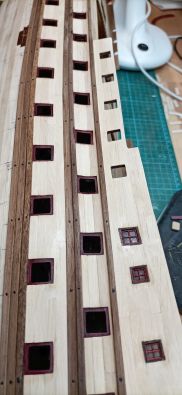

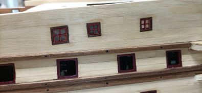

habe mittlerweile das Gallionsdeck beplankt.
Auch ein Teil der Barkhölzer ist montiert.
Viel ist es nicht, aber immerhin etwas ;)
Gruß Franz

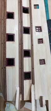

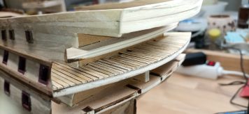

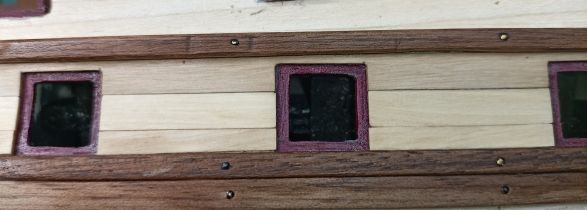

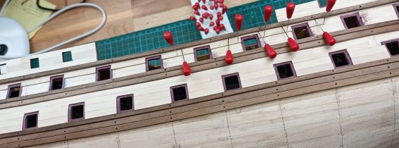

Sonntag, 14. Februar 2021, 20:07

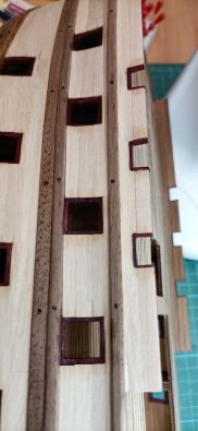

habe jetzt die Barkhölzer fertig und auch schon einen Teil fertig beplankt.
Gruß Franz
95
Sonntag, 14. Februar 2021, 20:32
Moin Franz,
das sieht richtig gut aus :ok:
Lässt du die Nägel so oder willst du die noch brünieren?

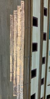

bin mir immer noch unsicher ob ich den Rumpf mit Kupfer beplanke oder mit Nussbaumholz.
Versuche, diese selber zu machen ,sind gescheitert...schaut einfach nicht gut aus. ;(
Kann mir jemand sagen wo man eine Kupferbeplankung, welche gut und auch halbwegs orginal aussieht, kaufen kann :?:
Gruß Franz

Moin Franz! Auch wenn du jetzt nicht bei mir vorbeigeschaut hast, gebe ich mal meinen Senf dazu. Wenn man die Kupferplatten nicht selber machen möchte und welche kaufen will, hat man wohl immer das Problem, dass die angebotene Ware z.B. von Krick dadurch verhunzt wird, dass die Nieten bzw Nägelköpfe viel zu groß dargestellt werden. Da müsste man denn blanke Platten kaufen, wenn es sowas denn gibt.
Eine echte Alternative ist dagegen Kupferfolie, welche sich in vielen Größen bestellen lässt. Diese Alternative ist auch hier im WMF verbreitet und ich bin auch recht zufrieden. Die Darstellung der Nieten, lässt sich dann in kleinen Maßstäbe, mittels Hilfswerkzeuge wie einen Nietenradler verwirklichen. Daniel alias Dafi hat sich sogar ein Nietenradler aus einen Dermaroller gebastelt.
Micha

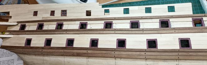

Mittwoch, 28. April 2021, 17:11
PS: so sieht dann so eine Rolle selbstklebende Kupferfolie aus.

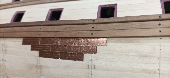

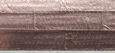

Am Foto oben habe ich schon mit selbstklebener Kupferfolie probiert...habe sie auf eine dünne Blechplatte, in welche ich Körner eingeschlagen habe, draufgedrückt...das
Ergebnis ist aber nicht so wie ich es mir vorgestellt habe :love:
Werde es einfach nochmal probieren....mit einem Nietenradler oder Dermaroller :rolleyes:
Danke für deine Antwort!
Gruß Franz

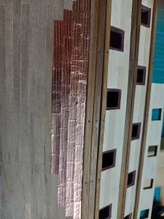

habe mir jetzt einen Derma-Roller und ein Kupferband besorgt. Damit sieht das ganze schon besser aus.
Jetzt muß ich das ganze nur noch gerade und gleichmäßig hinbringen und faltenfrei verkleben :S
Gruß Franz

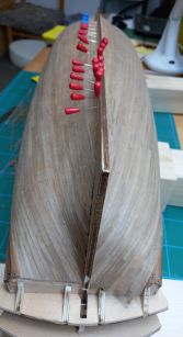

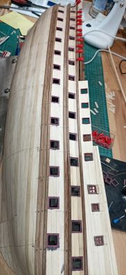

hatte endlich wieder mal Zeit ein paar Leisten zu kleben.
Bevor ich bei der Steuerbordseite weitermache werde ich die auf der Backbordseite falsch aufgeklebten Leisten wieder
entfernen und neu machen :S
Gruß Franz

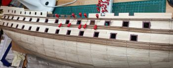

Dienstag, 2. November 2021, 20:31
bin nach langer Zeit wieder mal dazugekommen, ein paar Leisten zu kleben :smilie:
Hat richtig Spass gemacht :lol:,
Gruß Franz

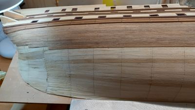

Habe jetzt einmal die Beplankung am Rumpf fertig gemacht...werde das jetzt mal schleifen und dann schauen wie das aussieht.
Eine Kupferbeplankung kann dann immer noch drauf wenns mir nicht gefällt.
Gruß Franz

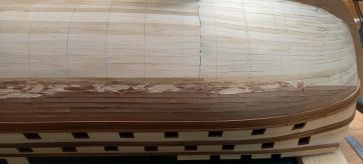

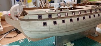

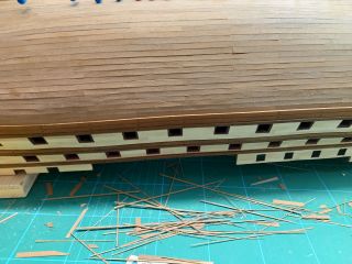

Montag, 15. November 2021, 15:44

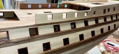

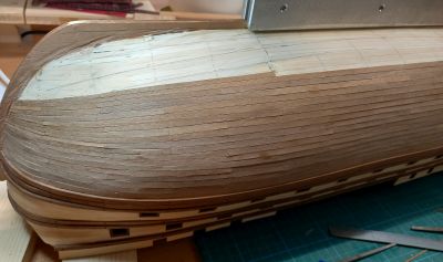

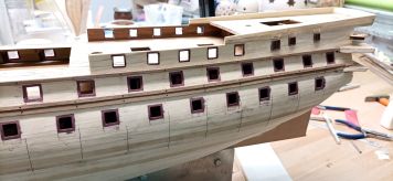

habe jetzt einmal eine Seite fertig beplankt und geschliffen.
Gruß Franz

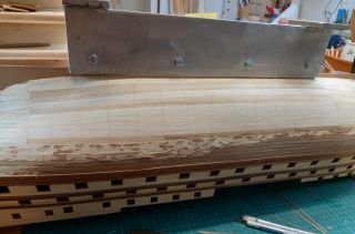

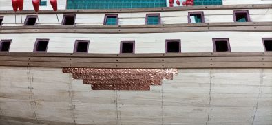

Hallo Johann, danke für dein Lob, bin allerdings immer noch unsicher.

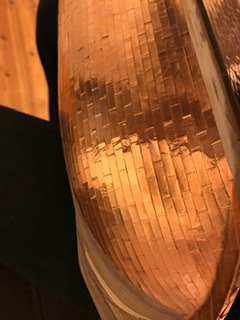

Aber Dank deiner Kommentare und der von Thomas habe ich mal provisorisch probiert, wie die Kupferbeplankung aussehen könnte.
Ich müsste das Ganze natürlich noch perfektionieren, und nachdem die Beplankung auch nicht so perfekt ist,bin ich am überlegen :nixweis:
Muß aber auch sagen, es ist erst das zweite Schiff das ich baue....bin also noch in der Lernphase :)
Gruß Franz

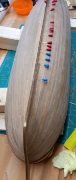

habe heute den Kiel beplankt und verschliffen
einmal ungeölt
und geölt
Gruß Franz
