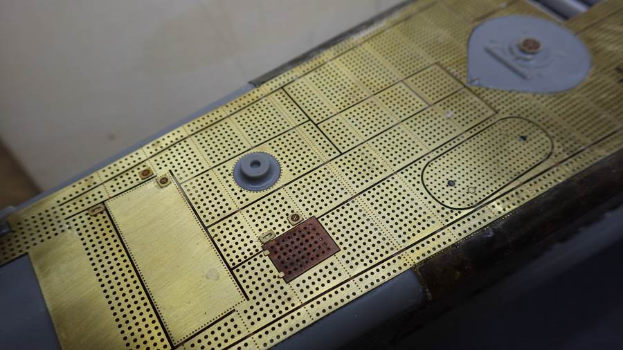

Hallo Freunde,

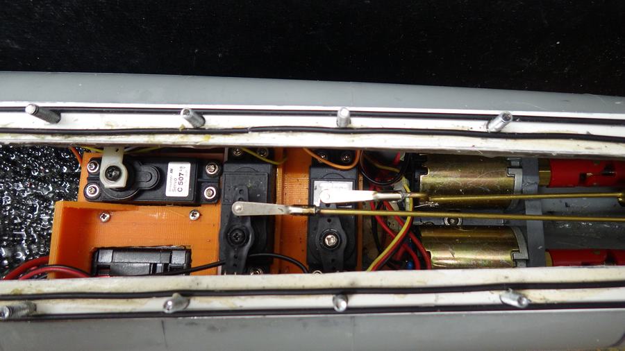

nach längerer Forenpause will ich euch jetzt doch mal den Baufortschritt zeigen. Der RC Einbau ist zu 90 Prozent abgeschlossen, Die Servos sitzen und sind angeschlossen. Der Lageregler ist verkabelt und auch der Fahrtregler ist verdrahtet . Sämtliche Motoren sind entstört und der Empfänger sitzt auch schon an seinem Platz. Da ich Standardgrößen verwendet habe ist es trotz er Dimension des Modells im Rumpf recht eng zugegangen. Denn ich habe soviel wie möglich Platz gelassen für den 600 ml fassenden Tauchsack, der zwischen der bugseitigen Schlauchpumpe und den RC Komponenten zu liegen kommt. Die orangen Teilehalterungen wurden alle am PC konstruiert und dann gedruckt. Ich habe dabei so gearbeitet, daß ich sämtliche Komponenten ohne Beschädigung des Rumpfes zu evtl Reparaturzwecken wieder ausbauen kann. Der " Kaviar" am Rumpfboden besteht aus gut einem kg Bleikugeln, die mit Epoxidharz vergossen wurden . Ca 300 Gramm Kugeln befinden sich dann noch im Heck des Bootes um den Schwerpunkt korrekt einstellen zu können. (Bilder 1 und 2)

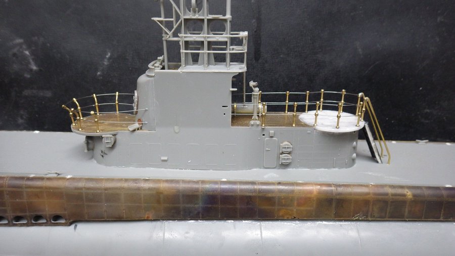

Das Vordere Tiefenruder wird gerade verklebt und darf jetzt bis morgen trocknen, danach ist das hinter Tiefenruder dran (Bild 3)

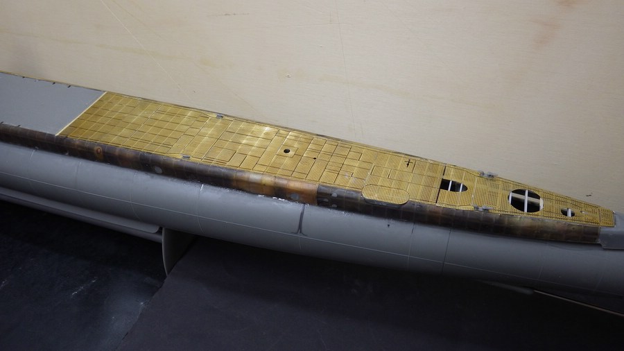

Zu guterletzt sind das Deck und die Rumpfseiten mit den großflächigen PE Teilen von Eduard super-detailliert worden, was aufgrund der Größe der Teile keine leichte Angelegenheit war. Nach der Lackierung wird man sehen ob sich die Mühe gelohnt hat. Der "Gammel look" der seitlich angebrachten PE Teile ist übrigens auf die Erhitzung vor dem Biegen zurückzuführen. An einigen Stellen habe ich es dabei mit der Hitze etwas übertrieben, das werden später dann " Roststellen" werden (Bilder 4 bis 7)

Hallo Hans-Jürgen
die Aufbauten, vor allem die Details des Turms sehen wirklich super aus - bin auf den Eindruck mit Farbe gespannt. :thumbsup:
GLG Martin
97
Dienstag, 17. August 2021, 21:03
Tolle Fortschritte, Hans Jürgen.
Auch die Ätzteilverarbeitung sieht super aus.

Der Lageregler steuert das vordere Tiefenruder an? Jedenfalls sehe ich da ein Gestänge. Oder mixt Du den zum hinteren Tiefenruder bei?

Der Lageregler steuert nur das vordere (deutlich größere) Tiefenruder an, das Ruder wird mit dem hinteren per Funke gemischt, jedes Ruder hat ein eigenes Servo. Die Frage ist jetzt noch an die U- Boot Kenner : laufen beider Ruder parrallel ( um waagerecht abzutauchen) oder gegenläufig ( was ein steiles Abtauchen bringen sollte) da bin ich mir noch nicht schlüssig. Denkbar wäre auch, jedes Ruder separat zu fahren aber das wird v.a. unter Wasser wohl etwas schwierig :nixweis:

Bei meiner Scorpion benutze ich für das Tiefenruder an Heck und Turm nur 1 Servo, also die Sparversion. Sie sind so gekoppelt, dass das Boot Loopings tauchen und es wie ein Fisch aus dem Wasser springen kann. Besser ist die Variante wie du sie hast, mit 2 Servos, um beide Varianten, also ebenso das parallele tauchen zu ermöglichen. Das parallele tauchen steuere ich bei meinem Boot über den Ballasttank.

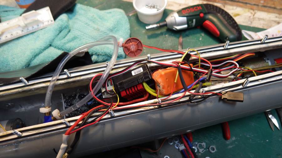

Ich hab auch noch ein paar Fotos im Gepäck, die Bilder 1 und 2 zeigen die gestrige Operation "am offenen Herzen" und danach bei geschlossenem Tauchdeckel. Die anderen Bilder zeigen neben reichlich Bling-Bling den bugseitigen Treppenabgang (unter Verwendung des Bausatzteiles ) und ein Detail am Heck dessen Funktion ich allerdings nicht kenne.

so Operationen am offenen Herzen sind immer wieder blöd, da (zumindest bei mir) immer das Teil defekt ist was
am ungeschicktesten zu aller unterst verbaut ist X(
Allerdings zeigt es einem auch immer wie Servivefreundlich man geplannt hat :)
Aber sieht ja noch halbwegs zugänglich aus :ok:

stimmt, und wenn man bedenkt , daß ich mir das hätte ersparen können wenn ich eher darauf gekommen wäre daß der Akku des Pudels Kern ist :evil: ....aber was soll´s , was raus geht geht auch wieder hinein :D

heute ist der Akku angekommen. Während mein 3D Drucker jetzt zwei passende Abdeckkappen zum Abdichten der Enden druckt habe ich schon mal die Reling am bugseitigen Wintergarten aufgebaut. Die empfindliche Bausatzreling habe ich aber nicht vewendet sondern Relingstützen aus Messingguß von Billing Boats. Die sind genauso filigran aber auch richtig schön stabil. Durchgezogen wurde ein 0,5 mm Stahldraht und verklebt wurde das ganze mit dünnem Sekundenkleber. Das sollte auch rauhe See aushalten.

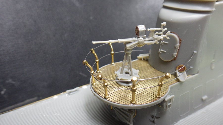

Schöner Wintergarten!. Sind die 2 angedeuteten Löcher am Turm die Durchreiche für die Munition ?
Gruß Mirko :ok: :ok: :ok: :ok: :ok:

Keine Ahnung, Wasserablauf ? aber ich bin sicher dass das irgendjemand beantworten kann.

Ne beantworten kann ich das auch nicht, aber der Wintergarten, nebst 2cm Oerlikon, sieht schon sehr gut aus, klasse. :thumbsup:

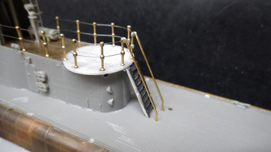

die Reling und die Filmtreppe am achteren Wintergarten sind fertig. Ich denke darüber nach, hier die Party steigen zu lassen und das Geschütz nicht zu montieren. Die Treppe wurde übrigens seinerzeit extra für den Film installiert. Die letzten Tauchversuche im Pool sind übrigens auch schon absolviert. Der Feintrimm ist weitgehend abgeschlossen. Die Schlauchführungen wurden noch optimiert und der Druckschalter versetzt. Für die erste Probefahrt im See will ich dann eine dünne auf dem Wasser treibende Sicherheitsleine mit Auftriebskörper am Ende am Bootsheck befestigen. Man weiß ja nie und der See ist stellenweis schon recht tief. aber jetzt erstmal die Bilder....
