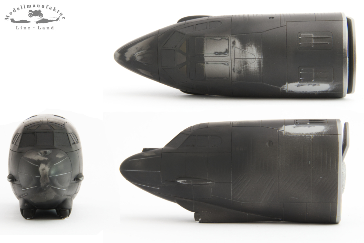

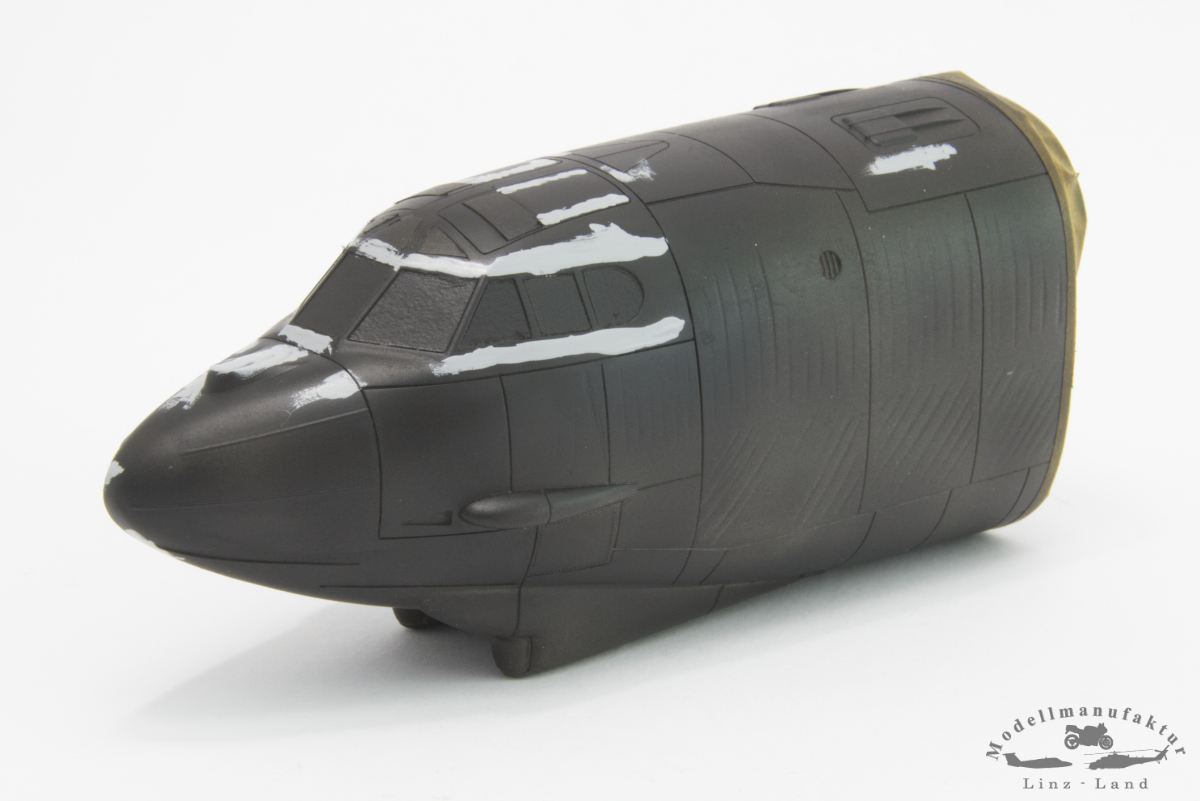

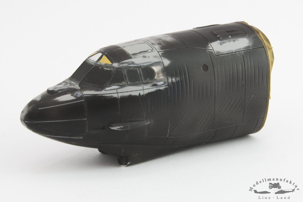

Trotz der Hitze habe ich es endlich geschafft, den Vorderrumpf fertig zu stellen.
Nach dem ersten Spachtel-/Schleifdurchgang gabs nochmal eine Schicht X-18 von Tamiya, die letzten Unsauberkeiten habe ich dann nochmal mit MR.Surfacer 1000 nachbehandelt.
...und nochmal verschleifen, runter bis zum 2000er Schleifleinen.
Zwischendurch habe ich dann noch die beiden letzten Details ergänzt. Die Luftbetankungsvorrichtung, bzw. ihre Klappen unterschlägt Modelcollect leider wieder komplett, ebenso wie das sehr auffällige Blech, mit dem das mittlere obere Fenster bei den späten Versionen verschlossen wurde.
Somit sieht der Endstand wie folgt aus und es geht nun am Mittelrumpf mit Bomben- u. Fahrwerkschächten weiter.
92
Montag, 21. Juni 2021, 17:52
Alter Schwede, ist das geil geworden :ok: :ok: :ok:
Da hat sich wirklich jede einzelne Minute an Aufwand gelohnt. Meinen absoluten :respekt:
93
Montag, 21. Juni 2021, 21:11
Da hast du aber richtig Arbeit in die Bugsektion gesteckt! Wenn das mit dem Rest vom Flieger so weitergeht, kann man sich ja auf so einige Details freuen. Klasse graviert und Top gescratcht. :ok: :ok: :ok:
Wird allerdings auch noch seine Zeit benötigen-gut Ding will Weile haben.
Wirst Du die Falten vom stressed-skin-look noch etwas glätten? Finde sie fast ein wenig dominant. So wie auf dem Bild mit der ungeschliffenen Spachtelmasse find ich es richtig gut.
Schöne Grüße,
Simon

Danke euch beiden für das Feedback :ok: 8) .
@Simon
Die Wirkung der Falten werde ich mir ansehen, wenn der Rumpf komplett verklebt und das erste Mal grundiert ist, abmildern geht mit ein wenig überschleifen ziemlich problemlos wenns nötig sein sollte.

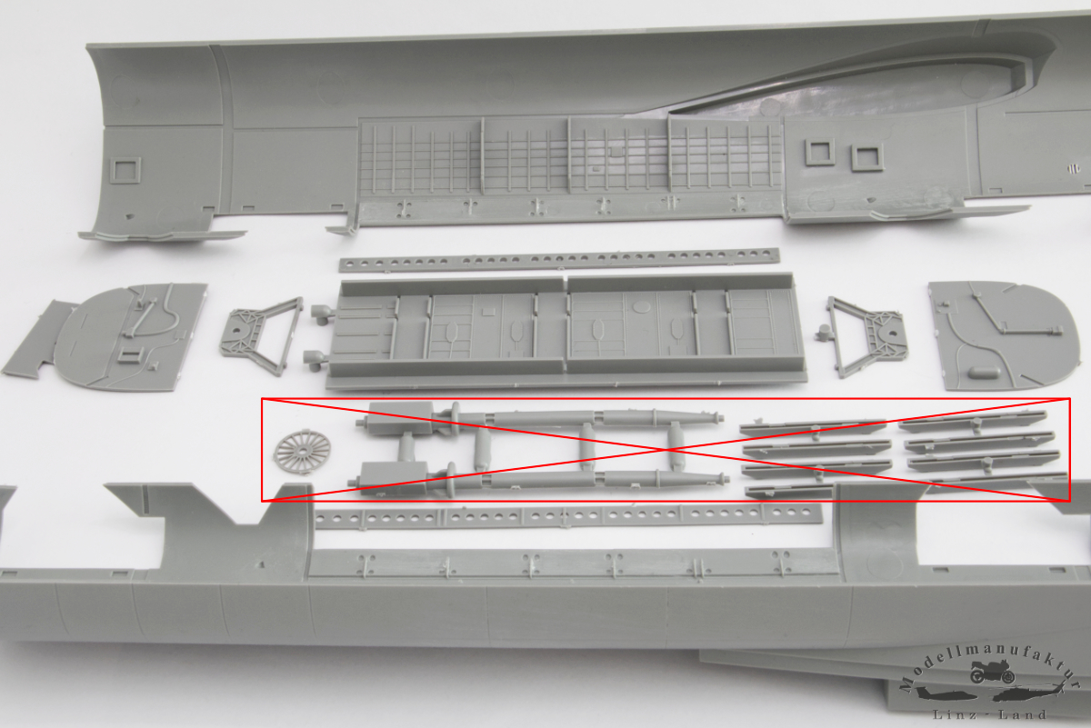

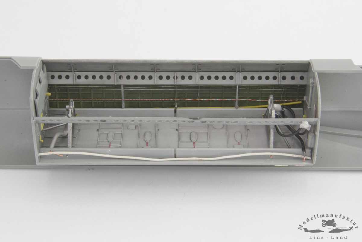

Weiter gehts, wie angedroht, mit den Fahrwerken.
Zur besseren Übersicht hab ich mal alle relevanten Teile aus den Rahmen getrennt.
Nach dem Versäubern mal alles für die Lackierung montiert, was montiert werden konnte. Der Einblick wird hier, anders als beim Bombenschacht, eher spärlich möglich sein, daher werde ich mich hier wohl auf die farbliche Gestaltung beschränken und max. ein paar angegossene Leitungen weiterführen.

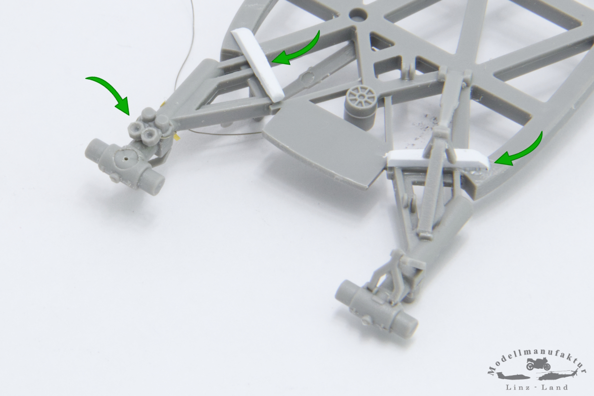

An die Fahrwerke selbst, kommen aber natürlich zumindest die auffälligsten Hydraulik- u. Stromleitungen dran, ein wenig habe ich schon begonnen.
Hier hat sich Modelcollect wiederrum nicht wirklich mit Ruhm bekleckert. Alle vier Fahrwerksbeine sind identisch, inkl. Rollscheinwerfer. Diese müssen also erstmal entfernt und der Zylinder der Dämpfung danach wieder rundgeschliffen werden. Auch die sehr kleinen Klebestellen zwischen den Fahrwerksbeinen und der weiteren Struktur sehen nicht sehr vertrauenerweckend aus, schon garnicht, wenn man das Gewicht der fertigen BUFF bedenkt.
Am vorderen Steuerbord-Fahrwerk habe ich dann einen der überarbeiteten Scheinwerfer wieder montiert. Die Klebestelle wurde mit einem Stück Polystyrolprofil verstärkt und macht mir nun, nach dem Durchtrocknen, keine Sorgen mehr.
Soweit mal wieder von dieser Baustelle, wenn die Verkabelung fertig ist und Farbe ins Spiel kommt, melde ich mich wieder mit Bildern.

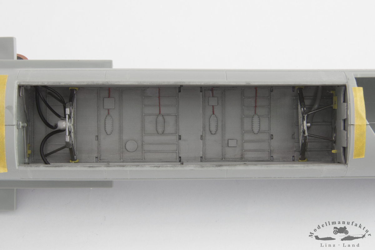

Hallo zusammen.
Nach fast einem Monat Pause, haben Motivation und Zeit wiedermal zusammen gefunden und es ging endlich am Fahrwerk weiter.
Wie schon erwähnt, habe ich mich hier mit dem Nötigsten begnügt und mich bei Details und Farbe sehr zurück gehalten.
Die Fahrwerksträger wurden fertig verkabelt und dann nach Vorbildfotos farblich gestaltet. Die Zylinder wurden mit BMF beklebt.
Auch der Rest bekam etwas Farbe und wurde in die rechte Rumpfhälfte eingeklebt.
Wenn der Rumpf dann zusammen ist, steht der Vogel endlich auf eigenen Beinen.

Hallo Daniel
Die vielen Details in dem Bombenschacht und an den Fahrwerken gefallen mir ausgezeichnet. Echt schade, dass der Spaß von unten etwas schwieriger einzusehen ist. Du solltest den Bomber auf einem Spiegel präsentieren.
LG Chr

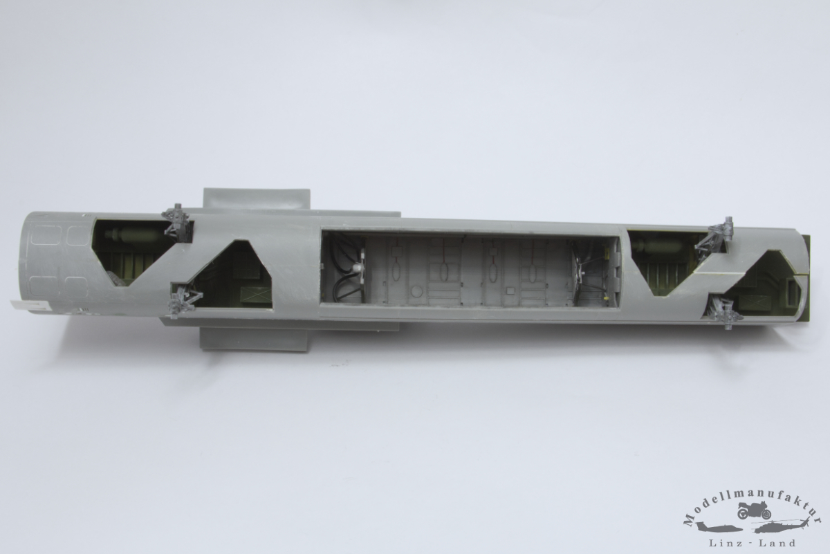

Es ist geschaft, das Mittelrumpfsegmente ist fertig, ein bisschen versäubern und stellenweise auffüttern mit gezogenen Gußästen, mehr Arbeit fiel an den Klebestellen nicht an, passt soweit ganz sauber zusammen.
Somit sind die Rumpfsegmente nun alle vormontiert und können zu ihrer stattlichen Größe zusammengefügt werden.

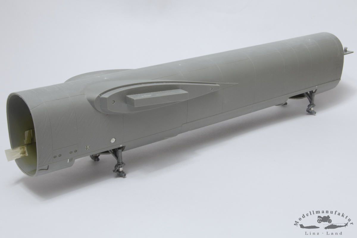

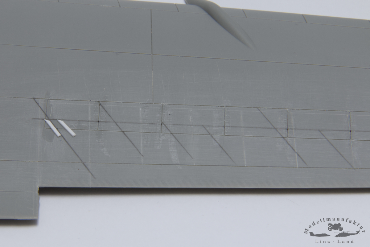

...weiter gings an den Tragflächen.
Der erste grobe Vorbildfehler, der mir auffiel, sind die Spoiler an der Oberseite. Diese sind zwar durch eine Gravur dargestellt, stimmen aber weder von der Größe noch von den Details.
An der Hinterkannte haben die, pro Tragfläche siebn Klappen, kleine "Federn". Bei den älteren Verionen standen diese im rechten Winkel zur Vorderkante nach hinten, bei den späteren Versionen wurden sie in Flugrichtung ausgerichtet.
An der Tragflächenoberseite wurde die Gravur mit gezogenem Gußast verschlossen und die angedeuteten "Federn", die eher wie Vortexgeneratoren wirken und auch noch am falschen Ort sitzen, abgeschliffen.
Dann wurden die Klappen nach Vorbildfotos neu graviert.
Die kleinen Bleche habe ich wieder mittels Schneidplotter in Plastiksheet geritzt und anschließend mit dem Skalpell fertig ausgetrennt.
Auf der Tragfläche habe ich mir einige Hilfslinien in Flugrichtung gezogen und dann pro Seite 41 "Federn" (fünf auf der innersten Klappe, sechs auf den sechs anderen Klappen) verklebt.
Nochmal der Unterschied zwischen der Version von Modelcollect und meiner...

Mal wieder sehr schöne und saubere Detailarbeit Daniel! Vor allem der stressed skin gefällt mir !

schön das es bei Dir weiter geht. Ich wehre mich aktuell noch vor dem schleifen.
Sehr schöne Details und Fleißaufgabe mit den Blechen. Hierzu hätte ich eine Anmerkung; die von Dir gefertigten Streifen laufen vorne spitz zu, aber wenn ich das auf dem ersten Bild in Post 115 richtig sehe, dann sind diese rechteckig.
LG, Patrick

Montag, 30. August 2021, 18:40
Hi Patrick.
Danke für die Anmerkung, ist aber zum Glück falscher Alarm, da ist mein Vorbildfoto nicht ganz aussagekräftig, war aber das einzige eigene Bild von der Stelle.
Hier sieht man die Spoiler sehr viel besser.
