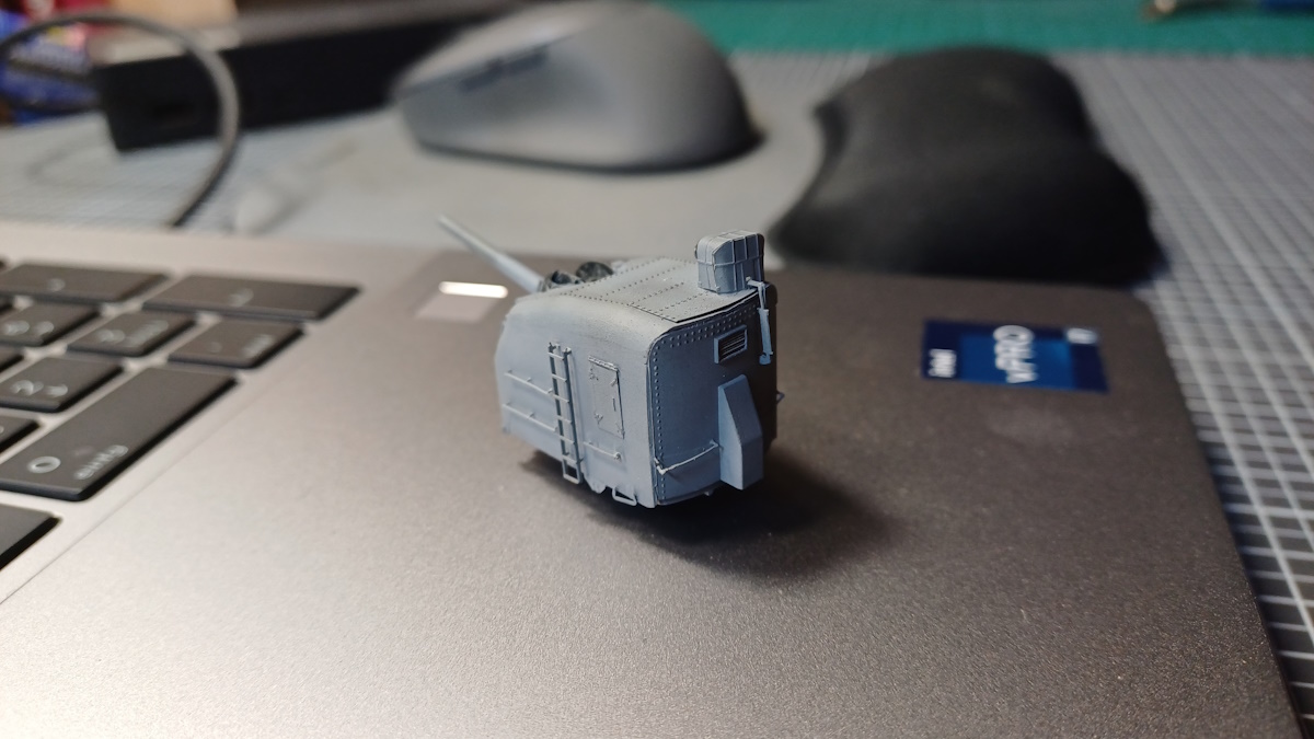

Erster Zwischenstand in Sachen 127er:
Noch nicht fertig, nur die ersten Schritte. Wie es weiter geht ... beim nächsten Mal ;)

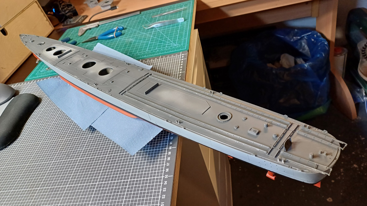

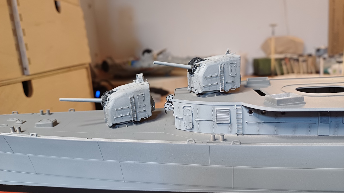

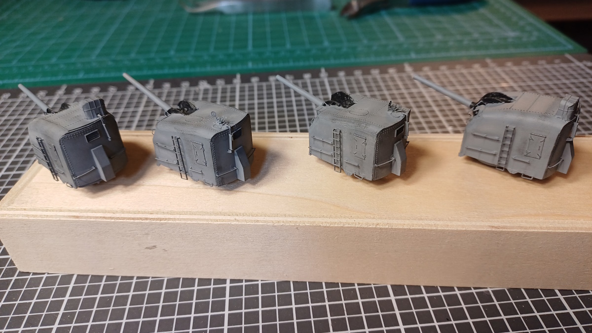

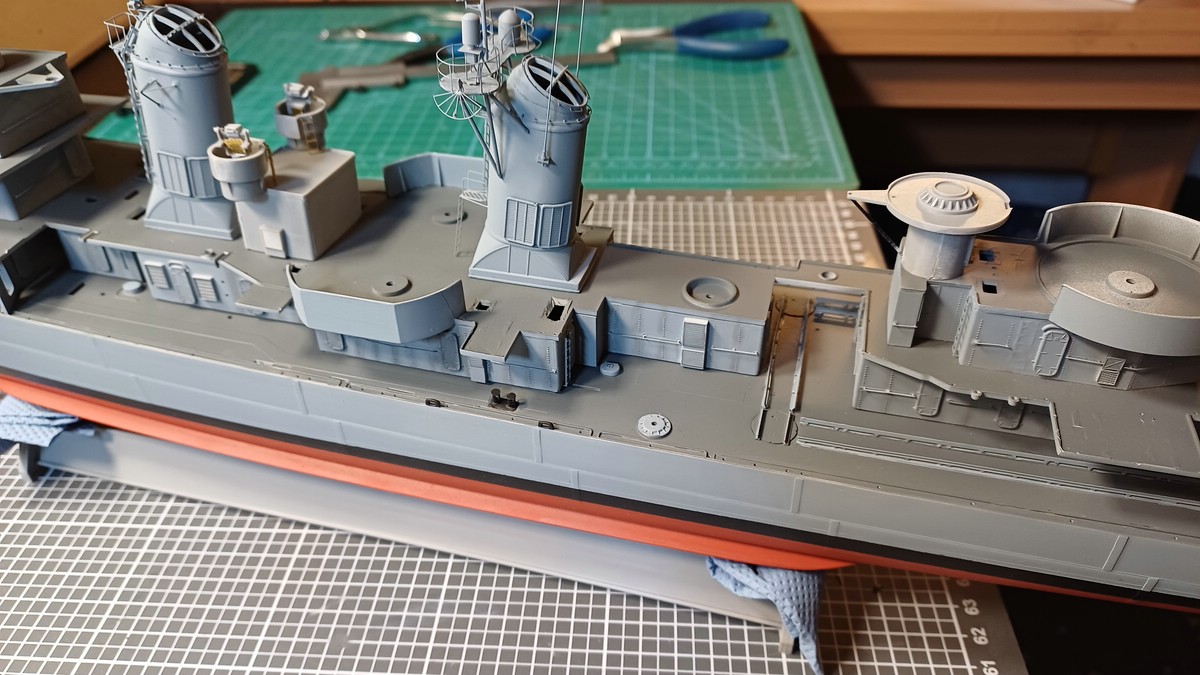

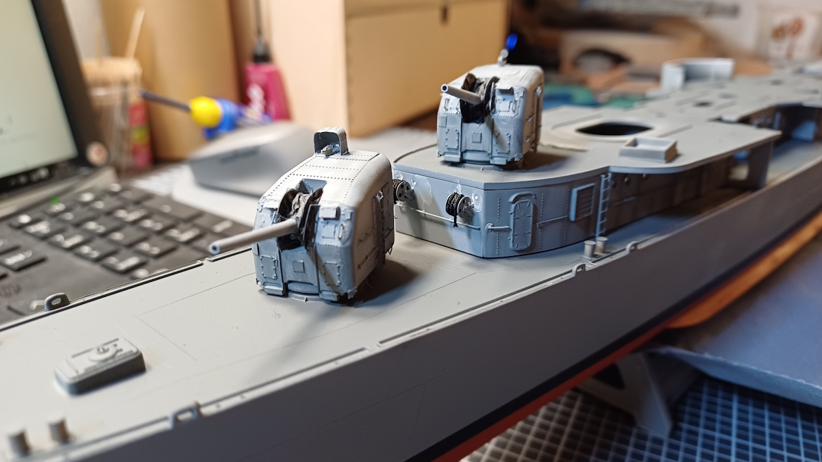

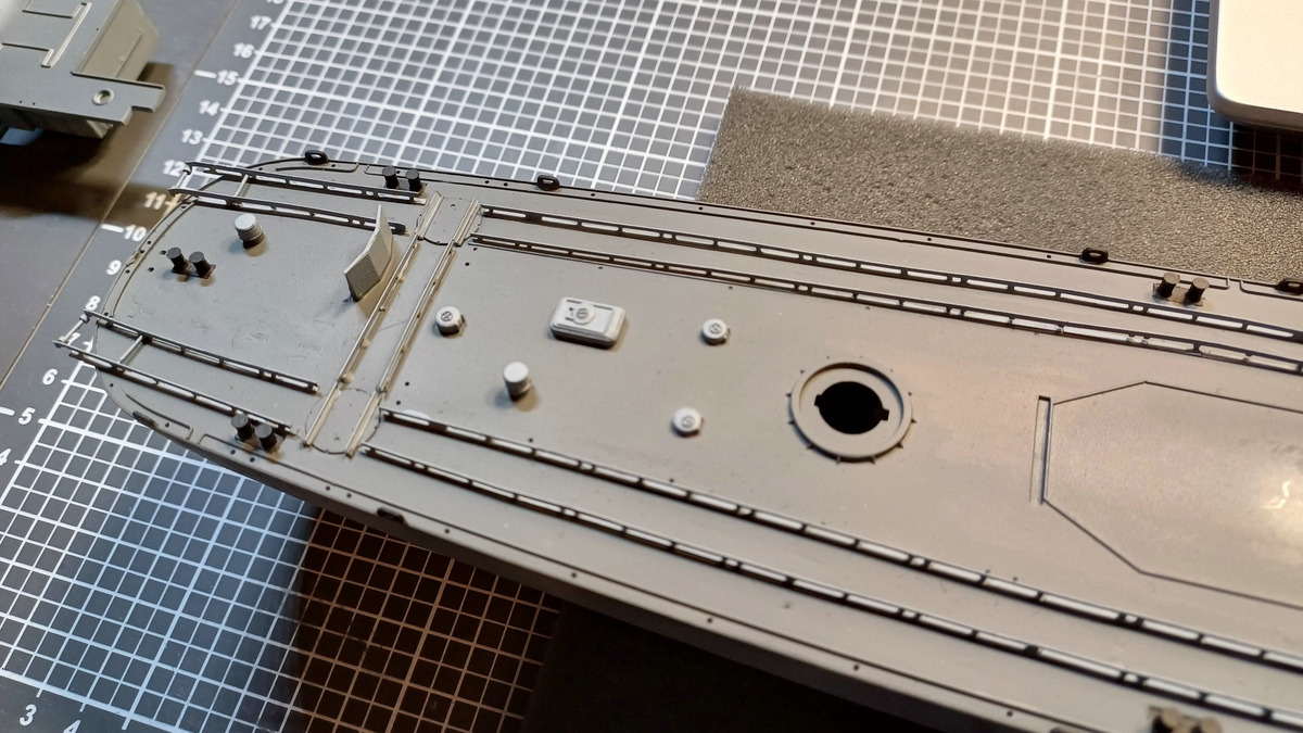

am Wochenende habe ich mit dem Altern der Aufbauten begonnen. Die Schotten wurden mit einem dunkleren Grau trocken gebürstet, die Nieten an den Wänden mit Tamiya Weathering "Gun Metal" hervorgehoben. Dass bei der Arbeit mit dem Weathering auch die Bereiche neben den Nieten dunkler werden habe ich bewusst in Kauf genommen. Das es am Ende ganz gut wird, die Erfahrung habe ich bei U 325 schon gemacht (Hier, nach dem Teil mit dem Holzdeck). Ich wenig Korrektur wird es aber nochmal geben, da mir die dunklen Bereiche noch zu groß sind. Die Bullaugen haben eine Verglasung mit KristalKlear bekommen. Die Ecken der Aufbauten wurden mit weißem Weathering aufgehellt. Dazu kamen noch ein paar Ablaufspuren mit Plakawasser. Schon erstaunlich, wie Schiffe auf See so viel schwarzen Dreck aufsammeln :nixweis:
Hier jetzt die Bilder der Aufbauten, teils während, teils am Ende der Arbeit:

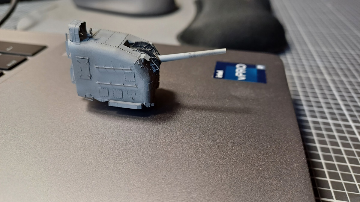

Dann wurden die Geschütze fertig gemacht. Auch hier die Kanten aufgehellt, ein paar dunkle Ablaufspuren mit Plakawasser und die Rohre wieder grau gemacht. Hier hatten sich durch meine dreckigen Finger immer wieder dunkle Stellen gebildet :pfeif:

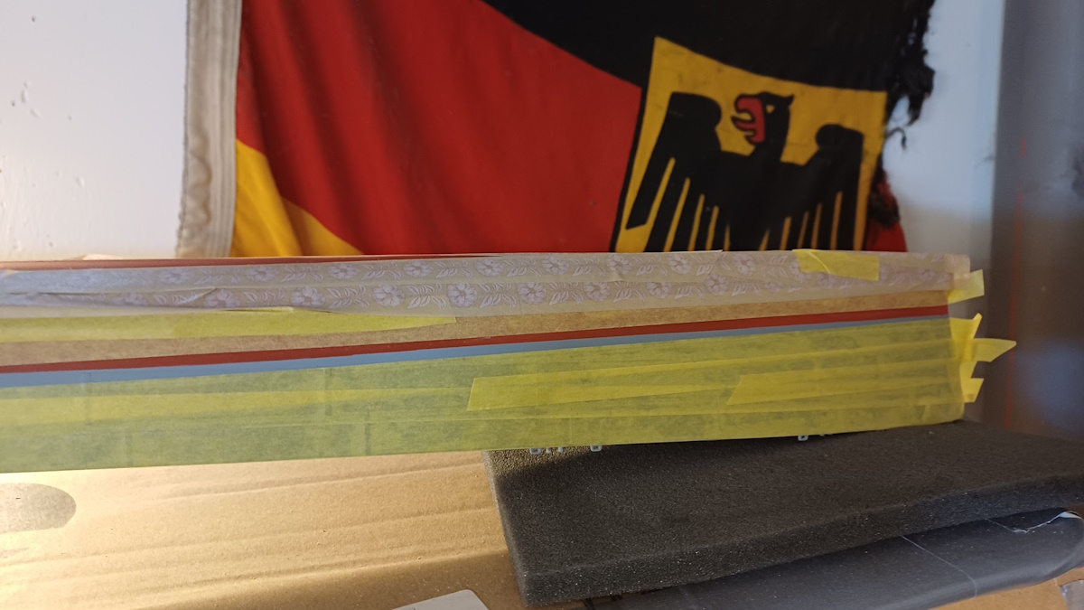

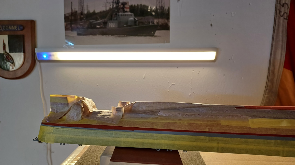

Dann war großes Abkleben angesagt. Das Lackieren des Wasserpasses stand an. Heck:
Bug:
Als erstes die Kante der Abklebung mit mattem Klarlack versiegelt, nach der Trockenzeit dann mit Vallejo Primer schwarz lackiert. Mir gefällts:
Auch die Kante ist schön sauber geworden:
Aber leider nicht überall X(. An dieser Stelle gab es eine Unterlaufung, die aber schnell mit ruhiger Hand und Pinsel behoben war:

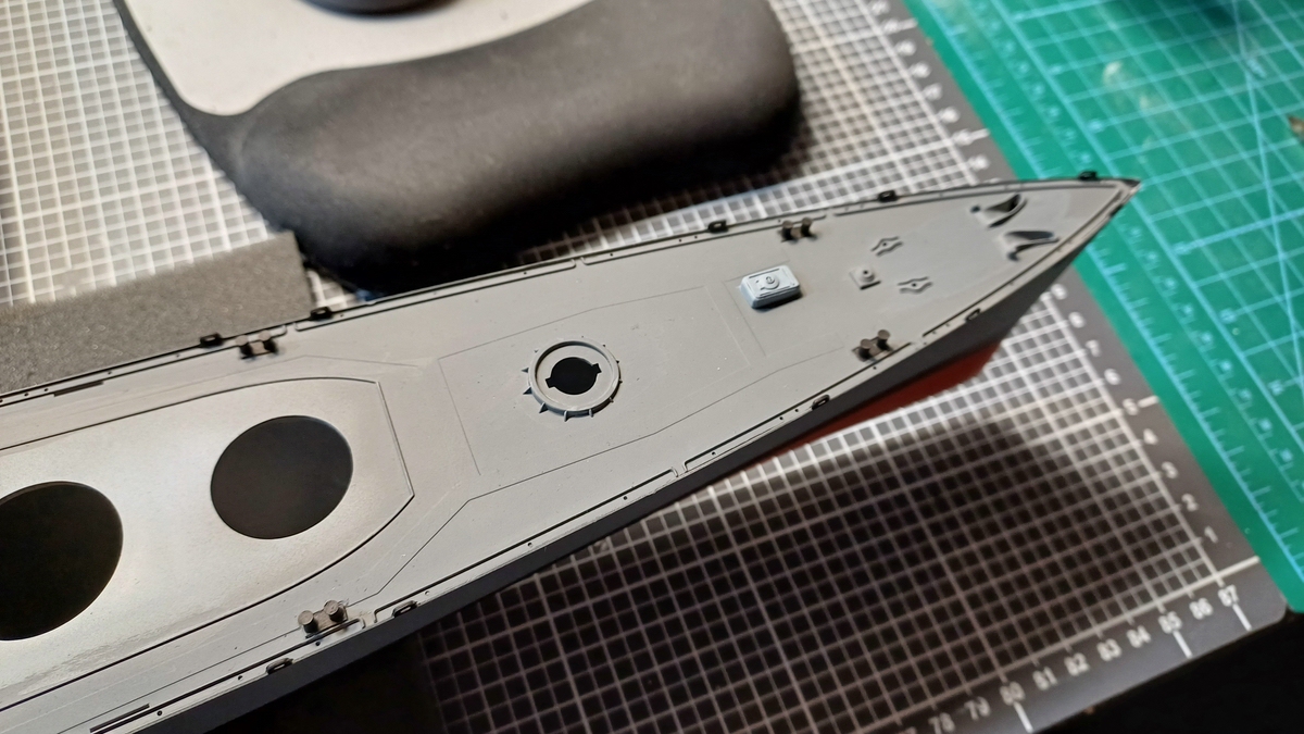

Das Oberdeck bekam auch gleich seine Basaltgraue Farbe, bzw. das Revell AQUA Äquivalent: 77 Grau:

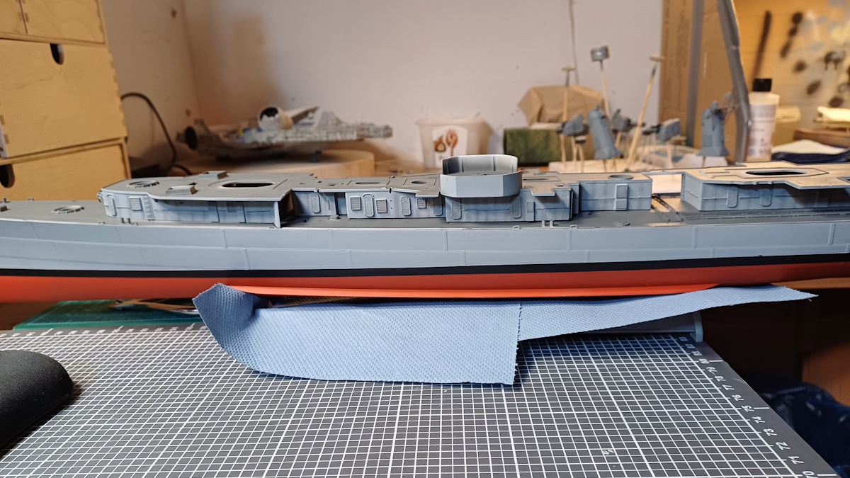

Stellprobe mit den Aufbauten:
Und dann noch Turm Alpha und Bravo dazu. Zu erkennen auch, dass ganz vorn Tauwerk aufgetrommelt wurde. Ich habe im Netz verschiedene Bilder gefunden. Auf manchen war etwas helles aufgetrommelt, auf anderen etwas dunkles. Da es helle Festmacherleinen gibt, aber keine schwarzen Löschschläuche, habe ich mich für schwarzes Tauwerk entschieden. Die Löcher neben den Trommeln hab ich Vollpfosten im Vorfeld vergessen zu spachteln, also wurde es nachgeholt:
Zum Abschluss des Wochenendes habe ich am Heck mit der Detailbemalung angefangen. Fehgrau (Revell AQUA 57) für alle Luken, Lüfter, Minenschinen etc. Schwarz matt für die Poller und Klüsen. Da fehlt aber noch einiges:
Das war es dann. Wie es weiter geht zeige ich euch nächstes Mal.

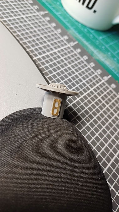

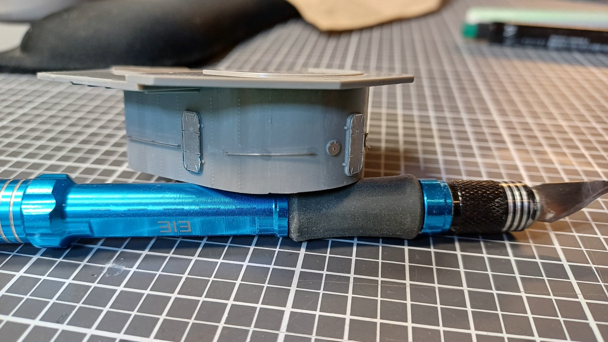

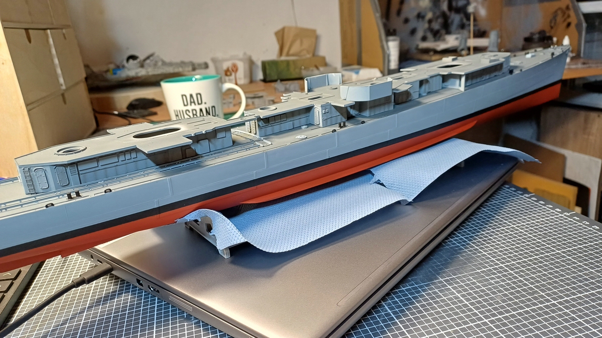

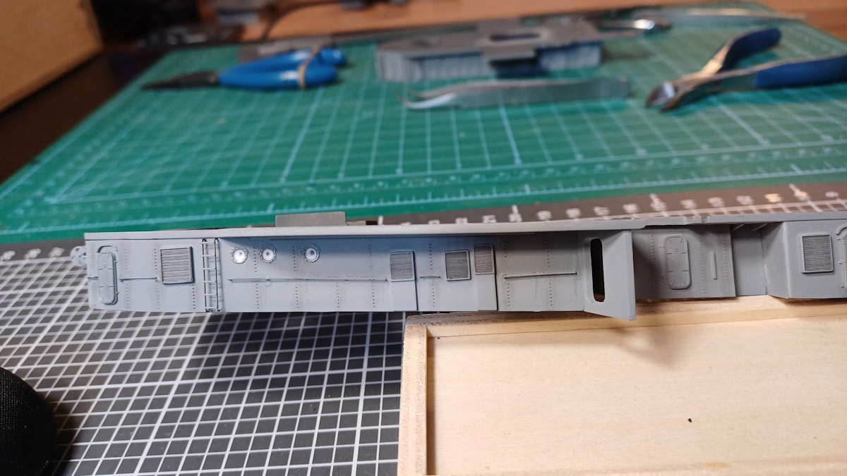

Für die weiteren Aufbauten habe ich wieder die Seitenteile mit dem darüber liegenden Deck verklebt. Teilweise musste ich ein bisschen spachteln. Angespritzte Handläufe und Niedergänge wurden entfernt und durch Ätzteile ersetzt. Hier ein paar Bilder:
Was mich hier geritten hat kann ich euch gar nicht sagen. Der Handlauf ist völlig schief :motz:
Ok, er war schief, das ist nämlich mittlerweile korrigiert 8)
Bei einem Teil sollte wieder eine Ätzteil-Schott über das Bausatzteil geklebt werden. Doch ohh Schreck, alle Teile aus dem Ätzteilbogen waren bereits entfernt ;(
Ich habe Stundenlang die Bauanleitung abgesucht, wo überall diese Schotten, insgesamt drei, verbaut werden und habe am Modell geschaut, ob ich evtl. ein Schott falsch aufgeklebt habe. In der Gesamtzahl der Schotten fehlt auch genau dieses eine Teil :nixweis:
Die einzig für mich schlüssige Erklärung ist, das ich bei den Arbeitsschritten für die beiden anderen Schotten eines bereits herausgetrennt und dann irgendwie verloren habe. Danach habe ich wohl ein weiteres Teil aus dem Satz gelöst und verbaut ohne zu merken, dass ich schon eines entnommen hatte. Eine Suche hier rund um den Tisch blieb erfolglos. Das hab ich ordentlich verkackt ... :bang:

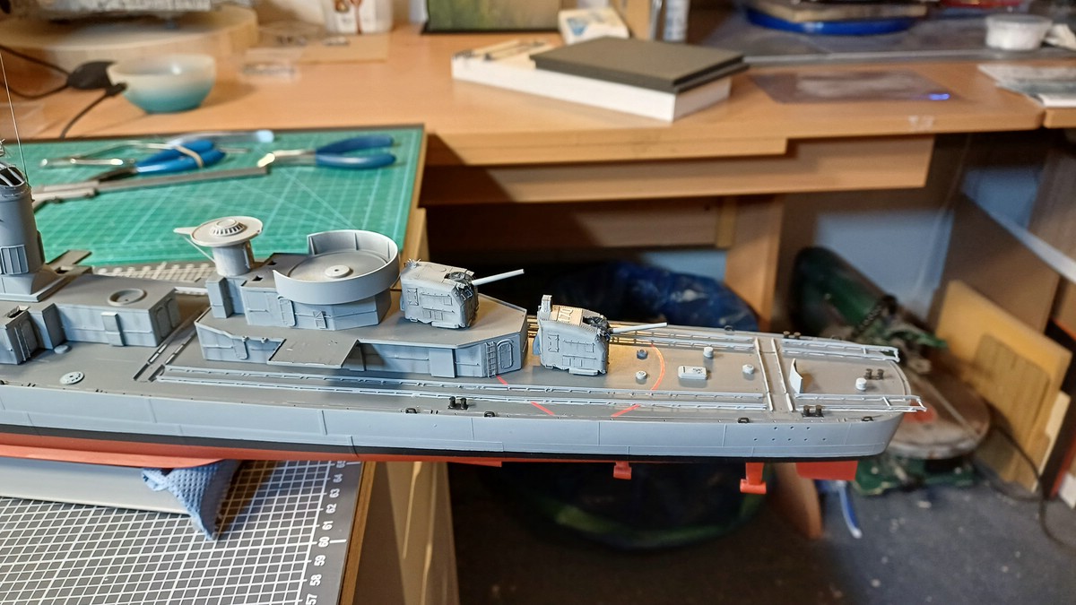

Für Ersatz sorgte die Restekiste. Ein Flutschlitz-Ätzteil von U 325, das beim Bau übrig geblieben ist, musste als Ersatz herhalten:
Ich hoffe, dasss es später wenn alles lackiert und gealtert ist nicht mehr ganz so arg auffällt:

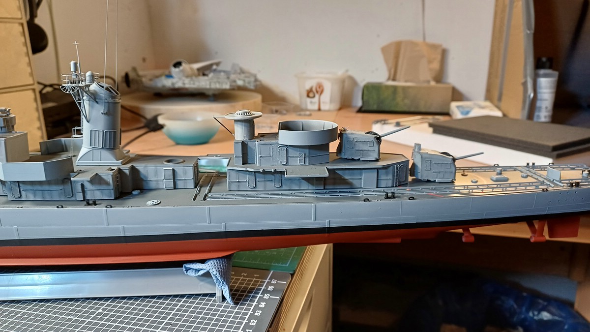

Hier mal alle Baugruppen, die als nächstes kommen, zum Gruppenbild vereint:

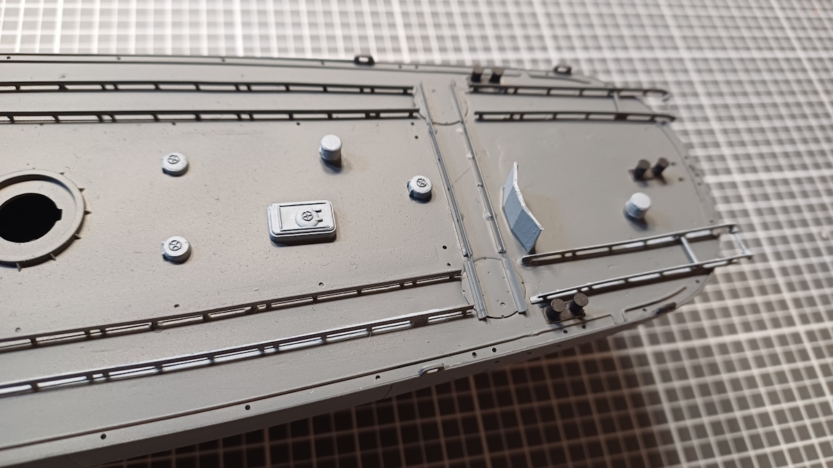

Die Arbeiten an der Detailbemalung des Oberdecks sind auch fast abgeschlossen. Es fehlen noch ein paar Kleinigkeiten am Bug:
Und dann war mal wieder Stellprobe angesagt. Man erkennt so langsam wohin die Reise geht:
Das war es dann auch schon wieder. Wie es weiter geht zeige ich euch beim nächsten Mal.

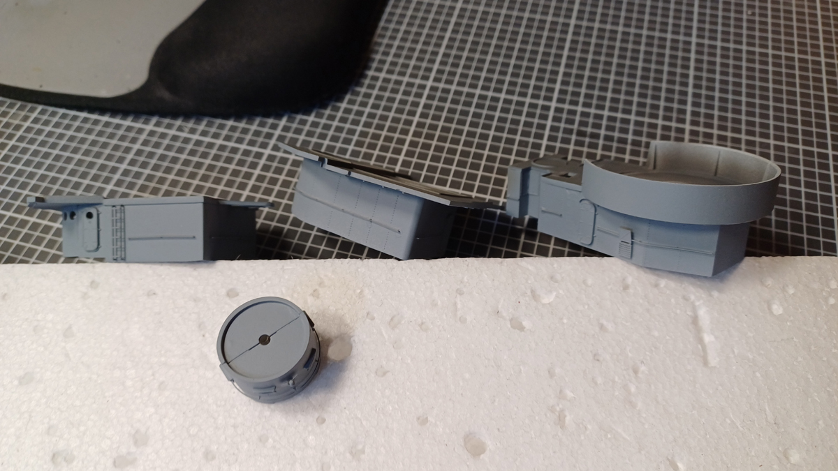

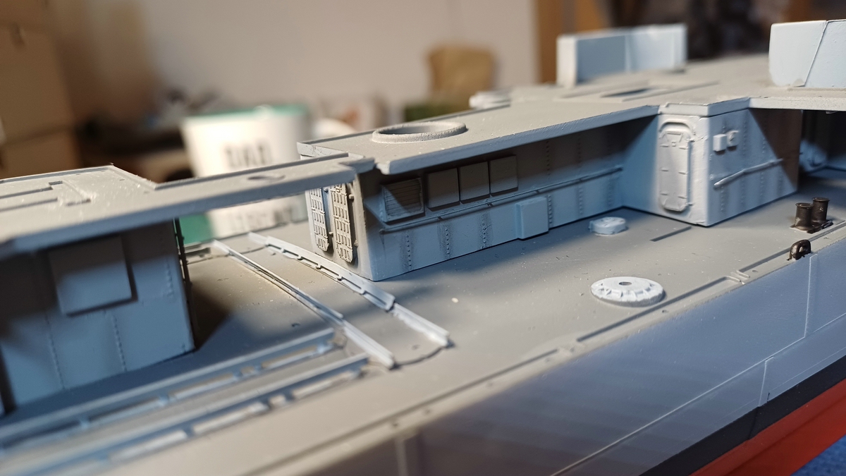

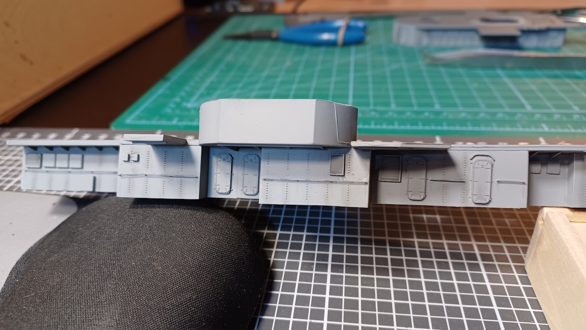

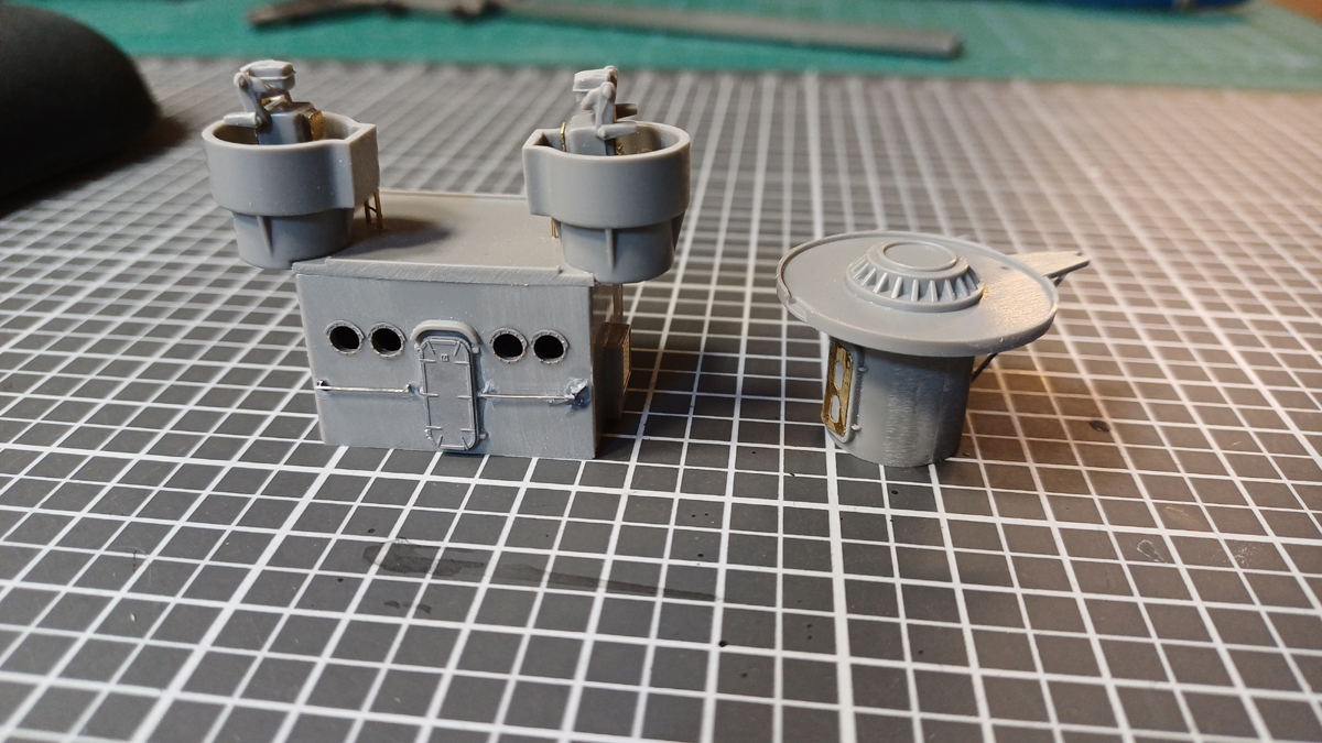

Schöne Aktionen, Ingo.

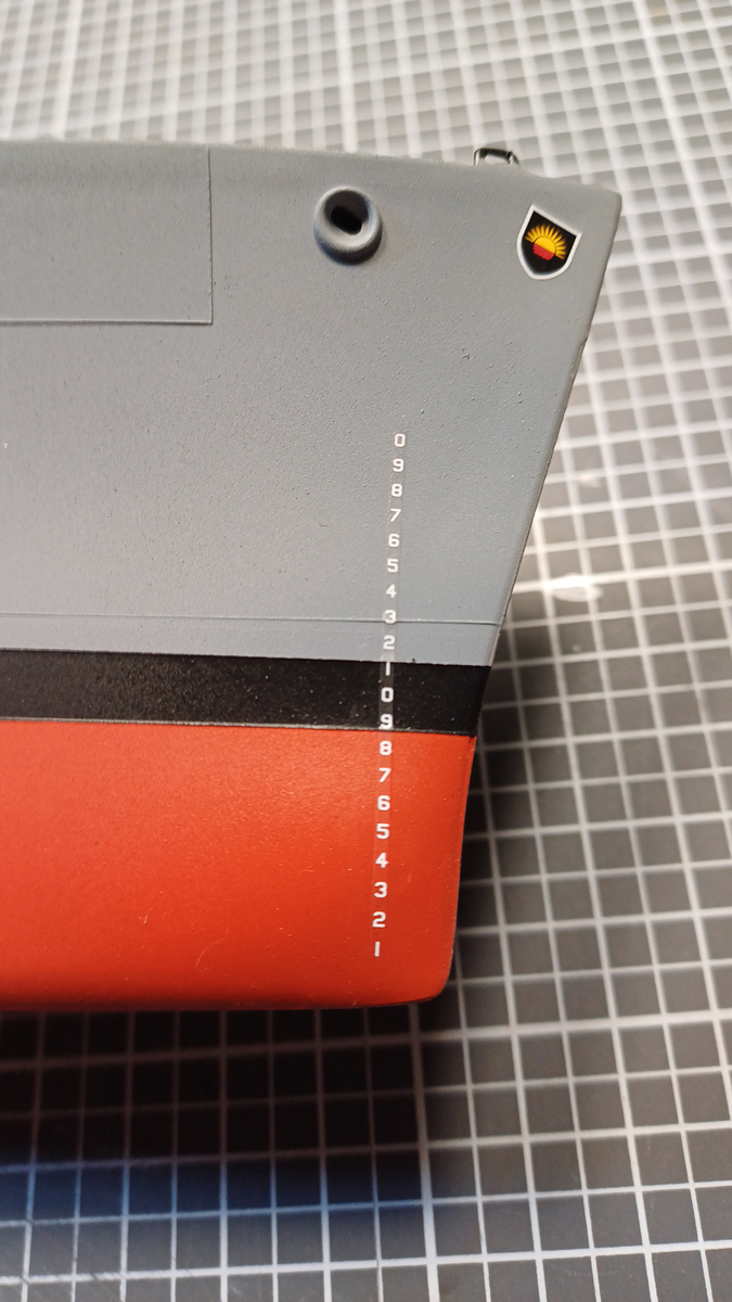

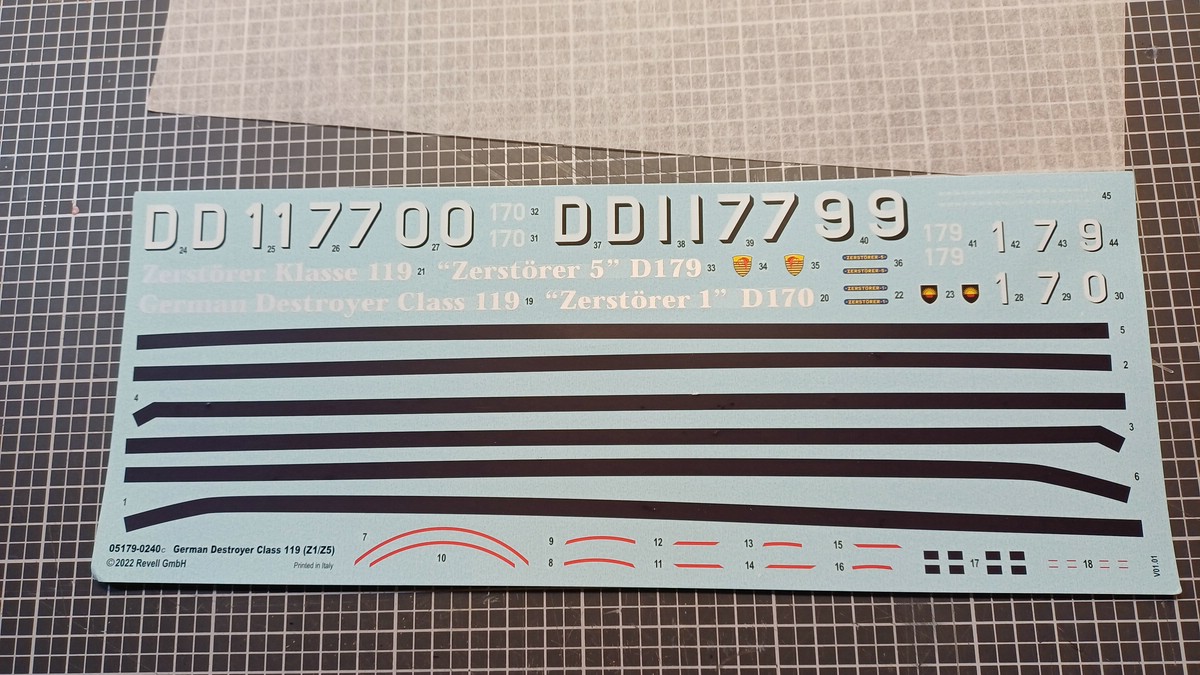

Ich hab mal ein bisschen den Luftpinsel geschwungen. Zum einen haben diese Aufbauten ihre Farbe bekommen, wie gehabt Revell AQUA 57 als Fehgrau, Revell AQUA 77 als Basaltgrau:
Zum anderen wurde der Rumpf komplett mit mattem Klarlack überzogen, stellenweise kam dann noch Glanzlack darüber. Ebenso auf die Dächer von Turm Alpha und Delta. Der ein oder andere mag sich denken warum ... richtig. Decals 8)

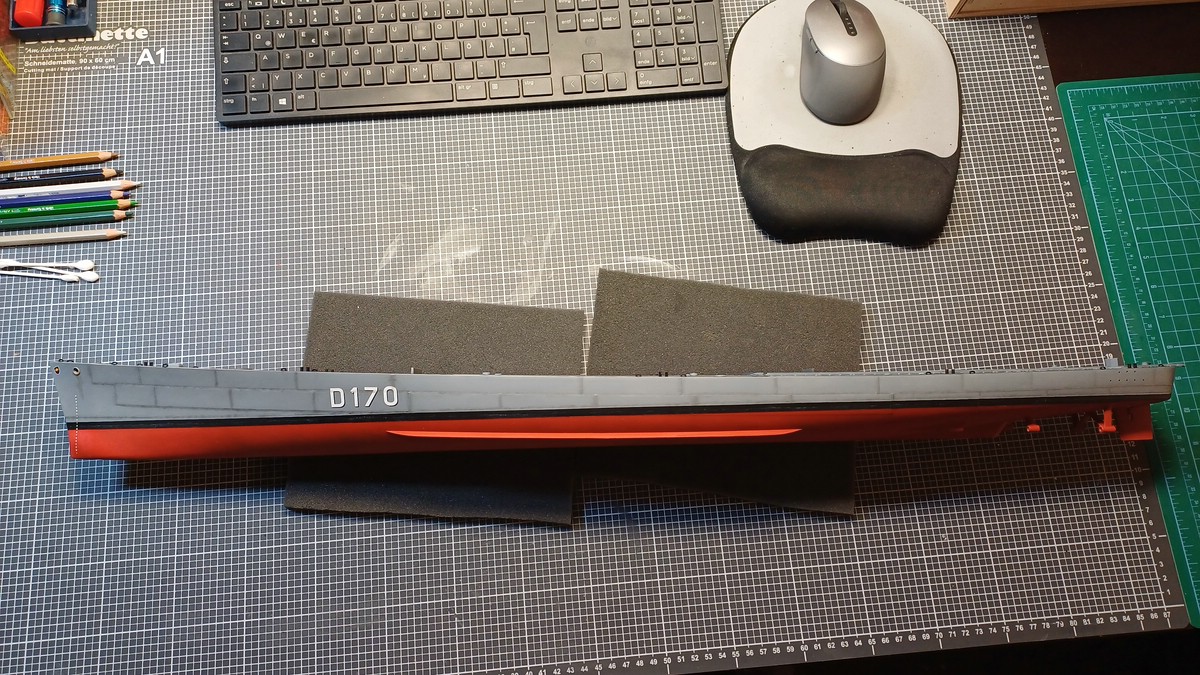

Die Nummer auf den Dächern der beiden Türme:
Hier schön zu erkennen, dass Revell mal mitgedacht hat und die Trägerfolie nur unter den Zahlen vorhanden ist. Da kann erst gar nichts silbern:
Tiefgangmarke und Bugwappen an Steuerbord. EIn Bild von Backbord hab ich nicht gemacht, sieht gleich aus, nur andersrum :D

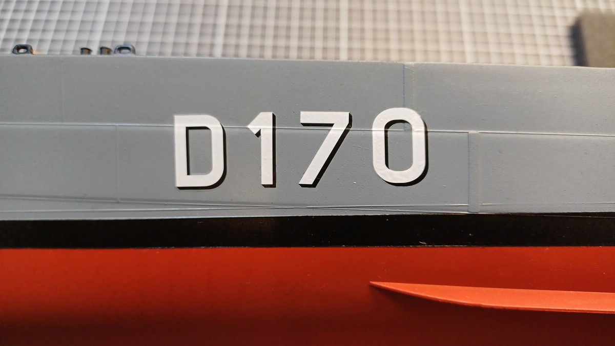

Die Hullnumber an Steuerbord:
Und Backbord. Das sind jeweils vier einzelne Decals, die sich dank MicroSol schön an die Schweißnähte anlegen:

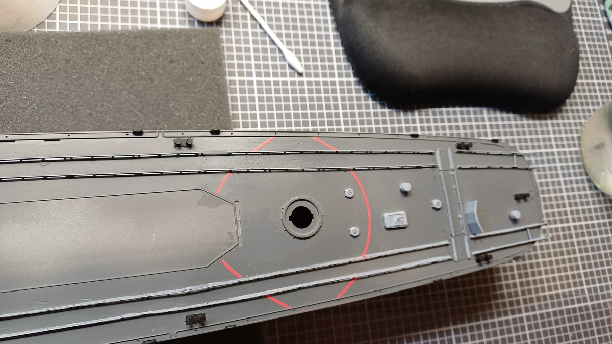

Der rote Warnkreis um den Schwenkbereich von Turm Alpha:
Und hier für Turm Delta. Leider kein Kreis, da die vier Stücke außerhalb der Minenschinen gerade sind und nicht gebogen :nixweis:
Und dann noch die Nummer am Heck. Hier gibt es kein 'D':

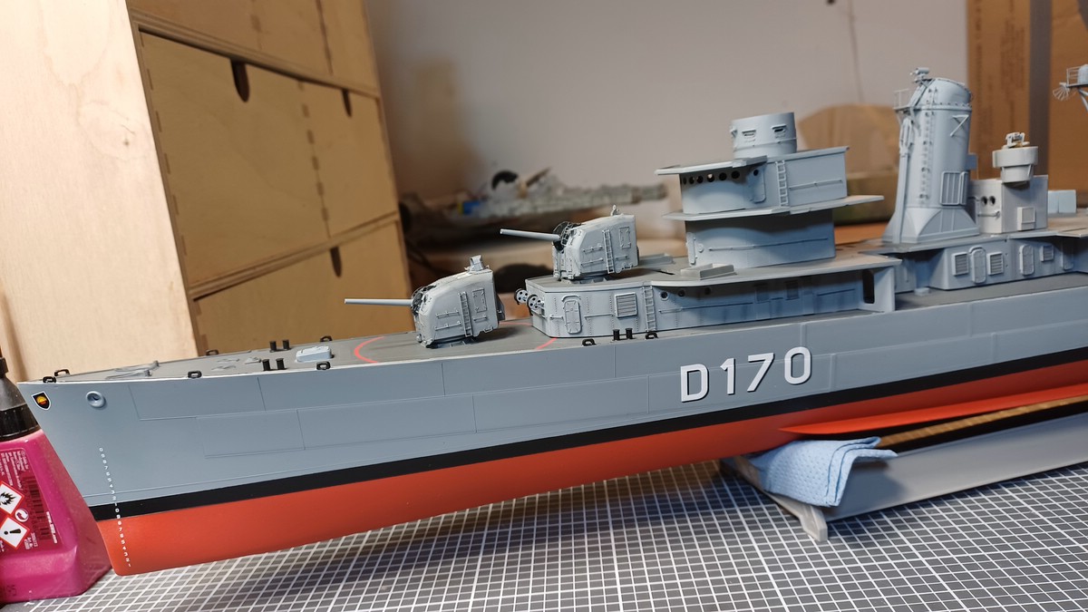

Und dann habe ich mal wieder alle Teile zusammengestellt. Ohne viele Worte die Stellprobe:
Damit wird es jetzt weiter gehen. Es fehlen noch ein paar Ätzteile:
Oder doch erst altern :nixweis: Der Rumpf reizt mich. Wir werden sehen. Ich zeige es euch beim nächsten Mal.

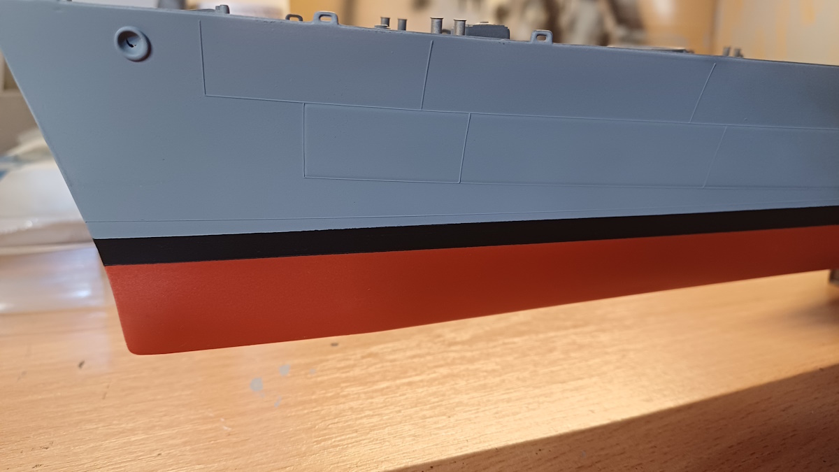

Die sauberen Kanten entstehen durch einen kleinen Trick. Vor dem Lackieren mit der neuen Farbe versiegele ich die Abklebekanten mit Klarlack. Überall wo es Unterlaufungen geben könnte, fließt dann der Klarlack hinein und wenn später die richtige Farbe kommt, ist schon alles dicht. So erhält man saubere Kanten, es sei denn, die Lücken sind zu groß, siehe hier in diesem Beitrag:

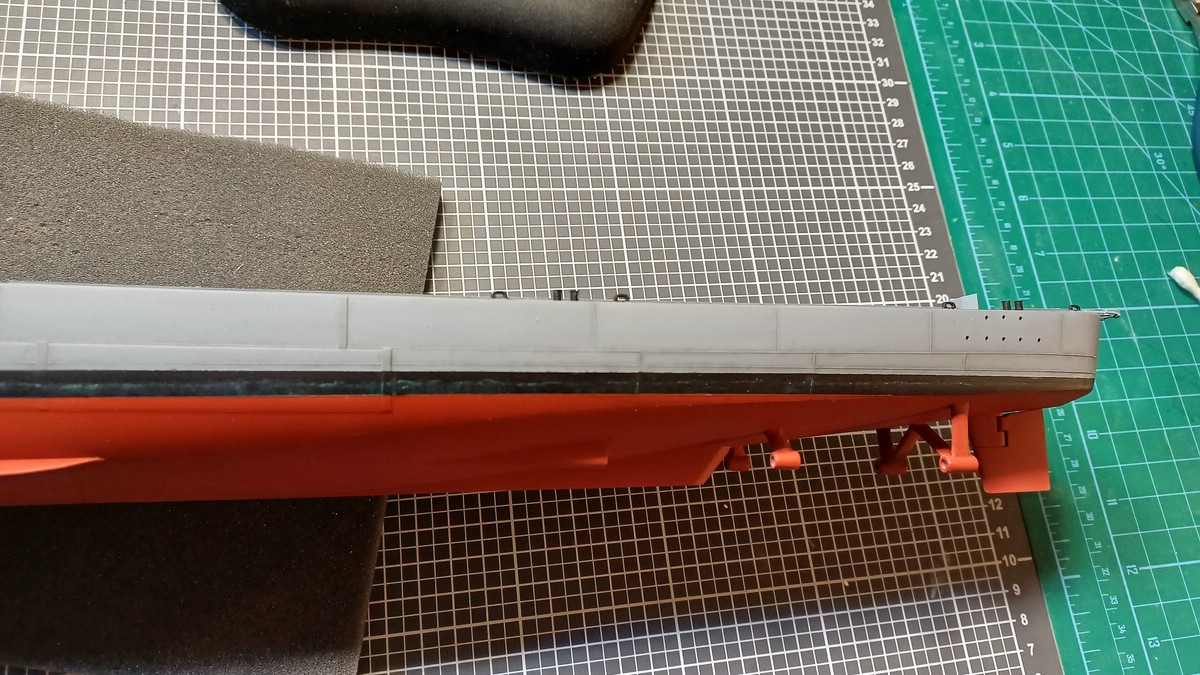

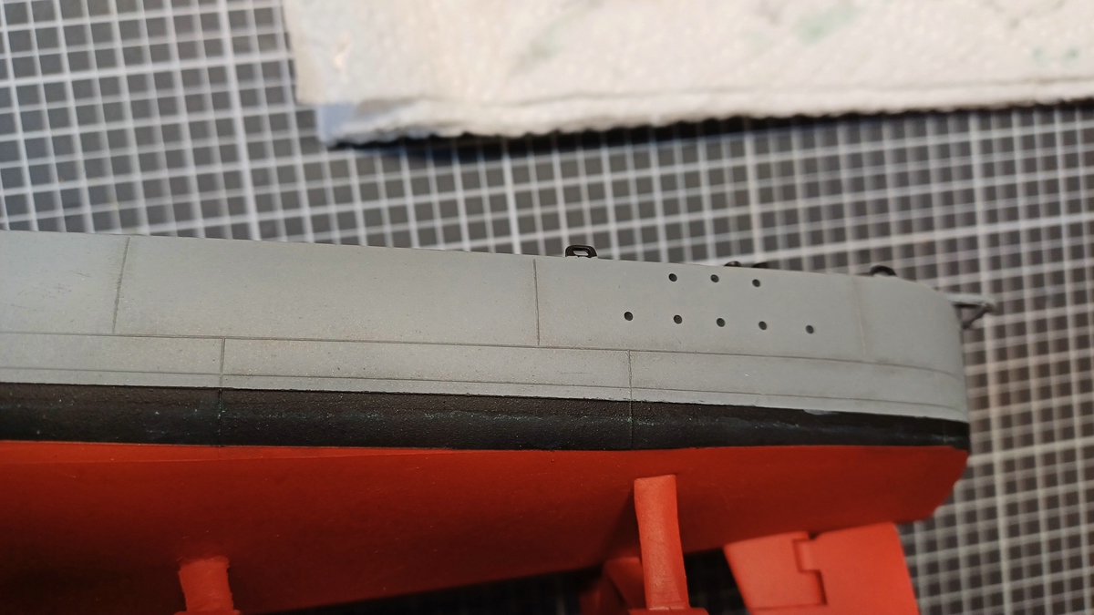

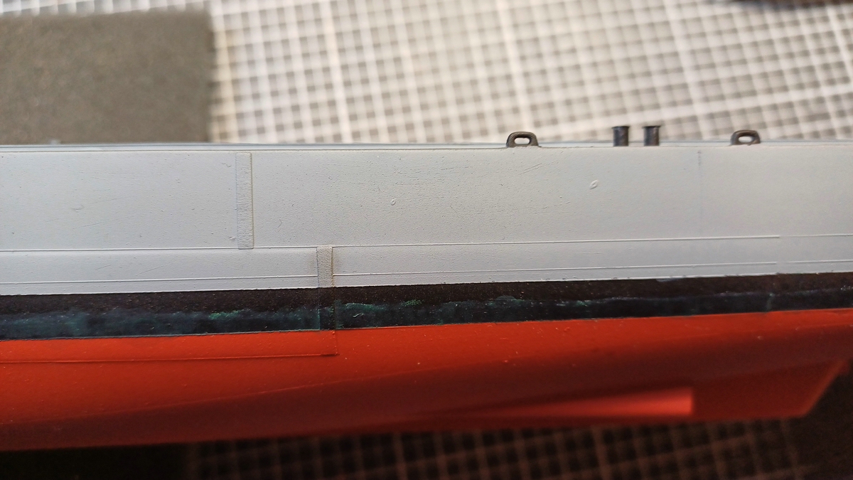

Das nächste Mal ist dann wohl heute und ja, ich hatte Bock auf den Rumpf :D

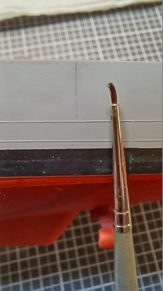

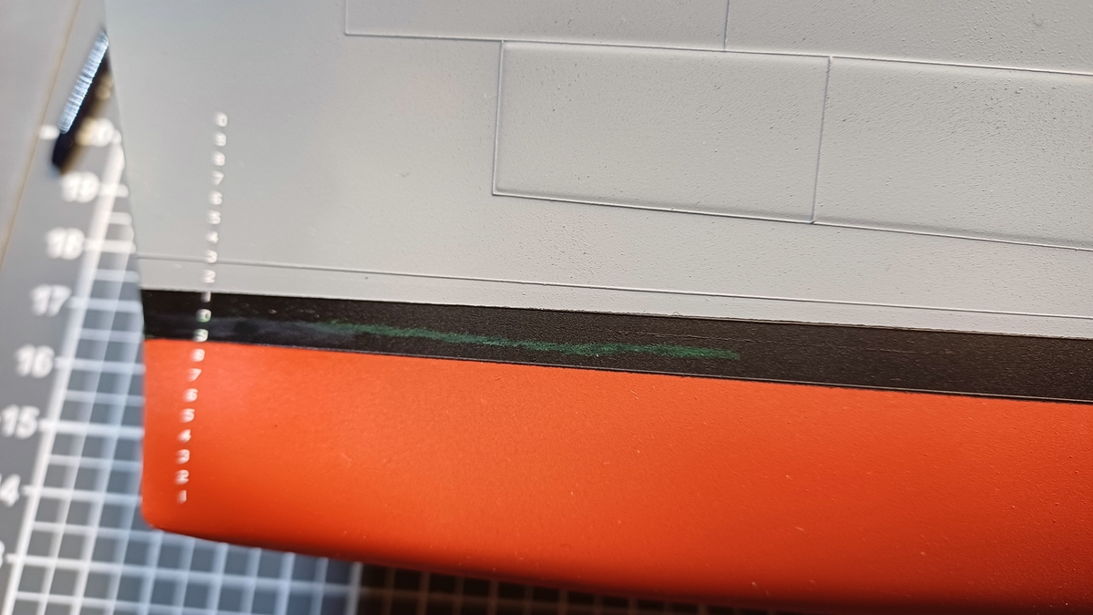

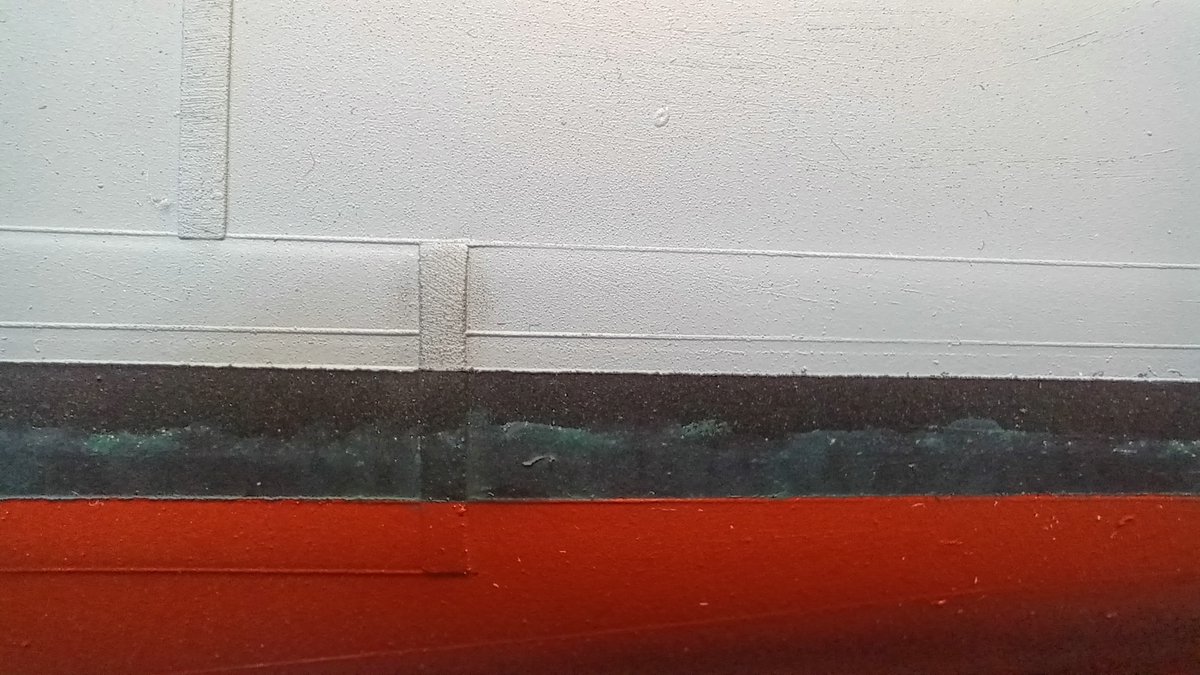

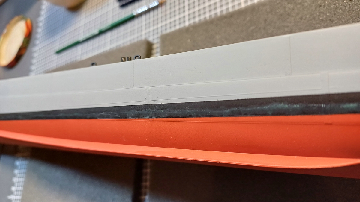

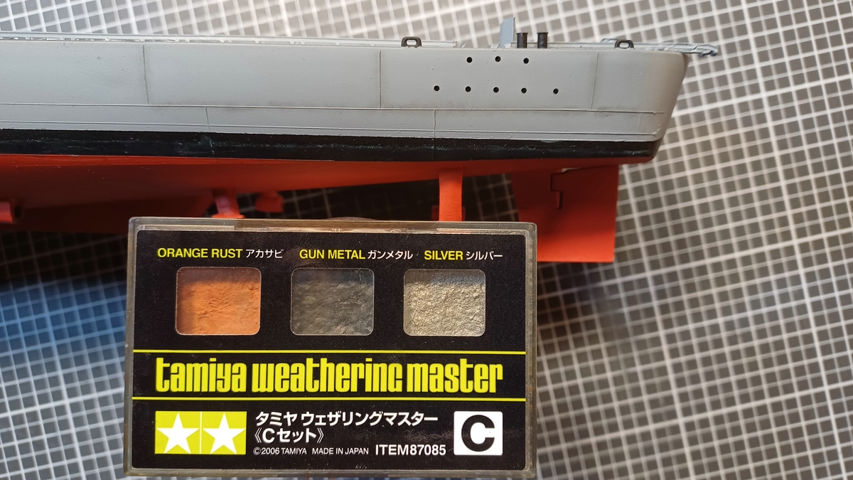

Bei der Betrachtung von Schiffen und Booten fällt ein leichter, manchmal auch stärkerer, graugrüner Schleier auf, der sich im Bereich der Wasserlinie bildet. Getrocknetes Salz, Algen und sonstiger Dreck der dort am Rumpf anhaftet. An dem hab ich mich versucht. Zuerst aus meiner Aquarellstift-Sammlung diese beiden ausgesucht:
Dann in der Mitte vom Wasserpass erst mit dem Grau einen Strich gezogen, im Anschluss mit Grün drüber. Mit einem gut feuchten, aber nicht zu nassen Pinsel diesen Strich verwischen, wie hier im vorderen, leider unscharfen Bereich:
Hier sieht man es dann besser:
Das schöne an dem Verfahren ist: Wenn es nicht gefällt, einfach mit einem Feuchttuch wieder abwischen und von vorne beginnen. Bis ich die hier gezeigten Ergebnisse hatte, habe ich bestimmt 5 - 6 Mal neu angefangen.

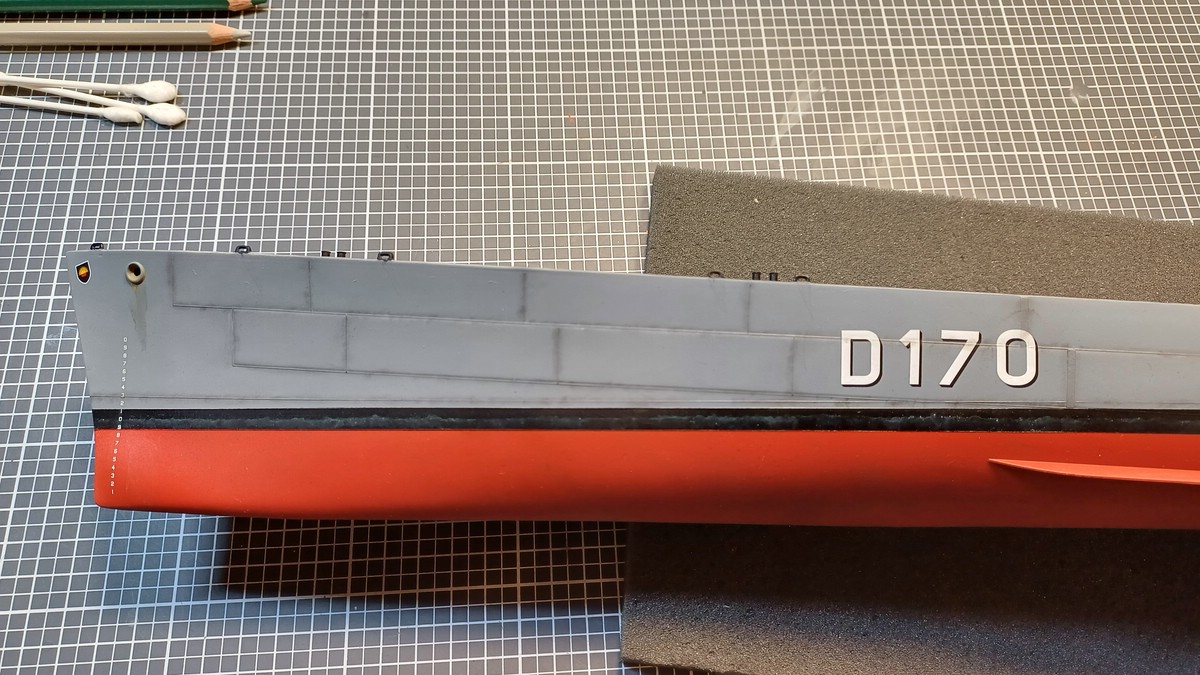

Hier noch ein paar Bilder die Wasserlinie entlang. Entschuldigt bitte, dass immer nur einzelne Bereiche scharf sind. Um den Effekt deutlich zeigen zu können muss ich schräg den Rumpf entlang fotografieren und mein Handy, mit dem ich die Bilder mache gibt es nicht her den Nahbereich und die Tiefe scharf zu stellen:
Die kleinen Pünktchen unter der 7 (leider auch nicht richtig scharf) sind Bläschen, die sich beim Wischen gebildet haben. Ich habe sie mit Absicht so gelassen um mal zu sehen wie es komplett trocken aussieht. Solche kleinen "Verkrustungen" finden sich auch an Originalen immer wieder:

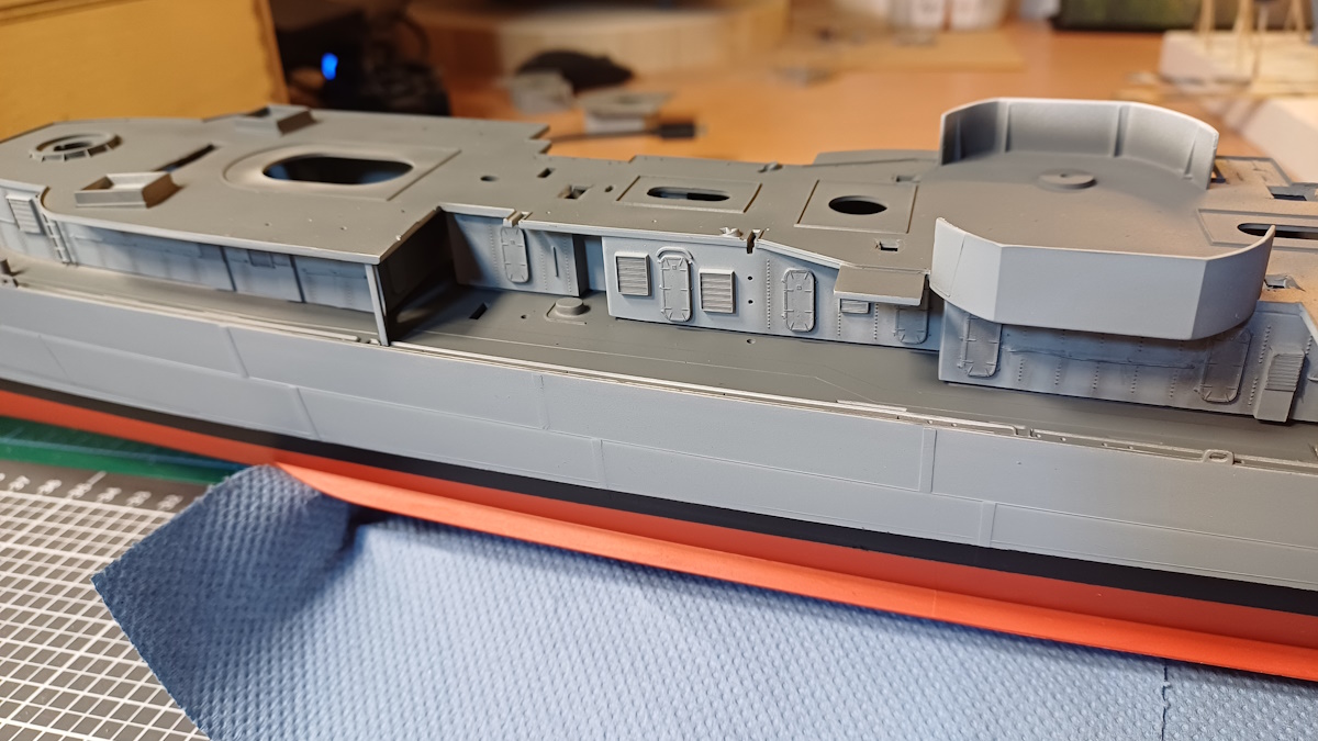

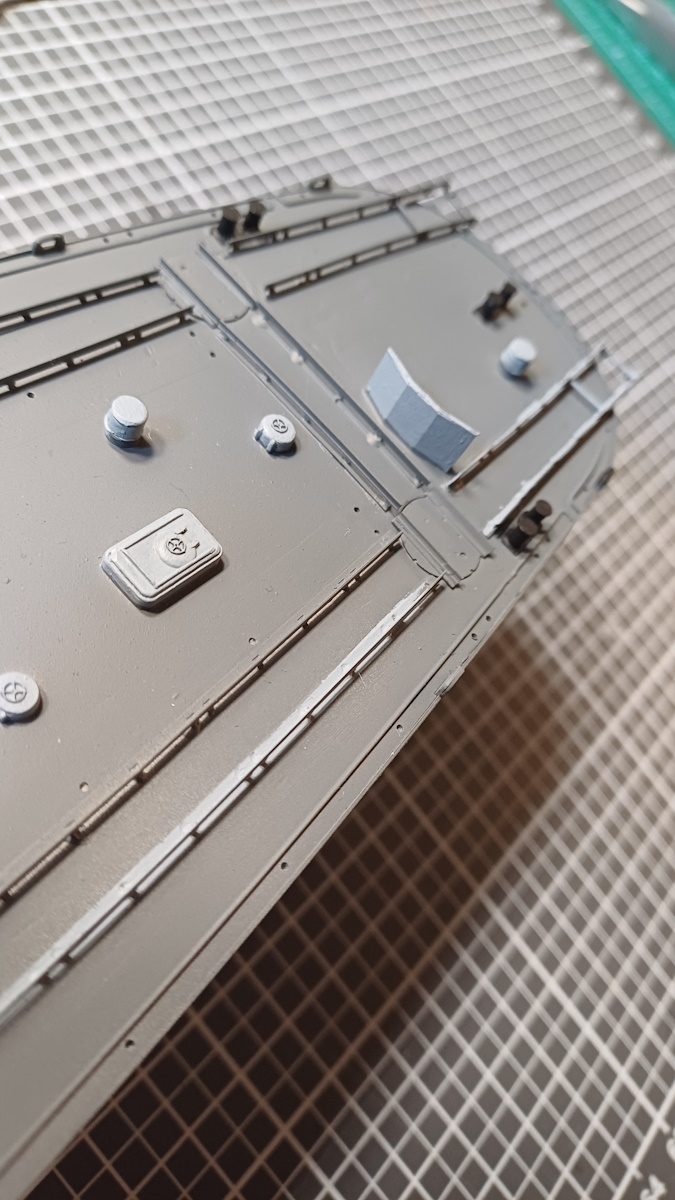

Dann kam dieser, relativ harte Pinsel an den Schweißnähten zum Einsatz:
Verwendet habe ich das Gun Metal aus diesem Set von Tamiya. Am Rumpf erkennt man schon, was ich damit gemacht habe:
Mit dem Pinsel das Material aufnehmen und dann wie beim Trockenbürsten über die Schweißnaht. Ich versuche so eng wie möglich daran zu bleiben, wobei sich dann immer noch ein kleiner Bereich links und rechts bildet, der auch dunkler wird. Je nach Lichteinfall und Betrachtungswinkel fallen diese Bereiche aber gar nicht auf, oder bilden mit der Naht zusammen ein harmonisches Ergebnis. Zumindest meiner Meinung nach:
Hier dann nochmal der Bereich der Verstärkungen der Plattenstöße. Einmal als Makro:
Und mit ein bisschen mehr Abstand. Das kann so bleiben:
Damit werde ich wohl eine Weile beschäftigt sein und das Endergebnis ... richtig, zeige ich euch beim nächsten Mal.

Aber der Reihe nach. Ich hatte, wie beim letzten Update gezeigt, mit den Schweißnähten weiter gemacht. Es ging auch gut los. Die Schweißnähte dezent betont:
Am Bug aber ... Das ist viel zu dominant geworden. Die Nähte springen einen förmlich an:
Ablauf- und Rostspuren an der Ankerklüse und an den ersten Klampen sind wieder ok:
Aber der Gesamteindruck ... :( grottig:
Da muss ich nochmal ran. Das Problem: Tamiya Weathering ist nicht wasserlöslich, da muss ich mit schärferen Mitteln beigehen. ABER: Die Decals ;( Was tun?
Ich habe mich mal ganz lieb bittend an Revell gewandt und siehe da, nach nur zwei Tagen flattert Post ins Haus :D
Ein neuer Decal-Bogen:
Also kann es jetzt losgehen, und zwar mit der geliebten Allzweckwaffe gegen Farbe: Dowanol 8)
Manche legen das Modell in ein Gefäß, ein paar Tropfen Dowanol in eine Schale, Deckel über das Ganze und dann nach einer Weile (ein paar Stunden) kann man die Farbe abziehen. Andere tränken Wattepads mit Dowanol und legen sie auf das Modell :nixweis:
Ich nehme auch Wattepads, ebenfalls mit Dowanol getränkt. Damit wische ich aber die Farbe ab. Kein Warten und kein Gefäß nötig (bei einer Rumpflänge von knapp 80 cm wäre das auch schwierig). Also bekommt der gesamte Rumpf sein Fett weg ... ähh den Lack ab. Das Oberdeck versuche ich zu verschonen. Ob es gelingt zeige ich euch nächstes Mal.

Moin Ingo,
warum muß die ganze Farbe ab?
Kannst Du nicht die Nähte mit der Grundfarbe und Airbrush wieder etwas übersprühen?
Schwarze Kante abkleben, Deck abkleben und mit der feinen Airbrushdüse angleichen.
Ich hätte hier eine Airbrush mit der könntest du einen Brief schreiben so fein, da bräuchtest du noch nicht mal abkleben.
Soll ich dir die schicken?
Dirk
