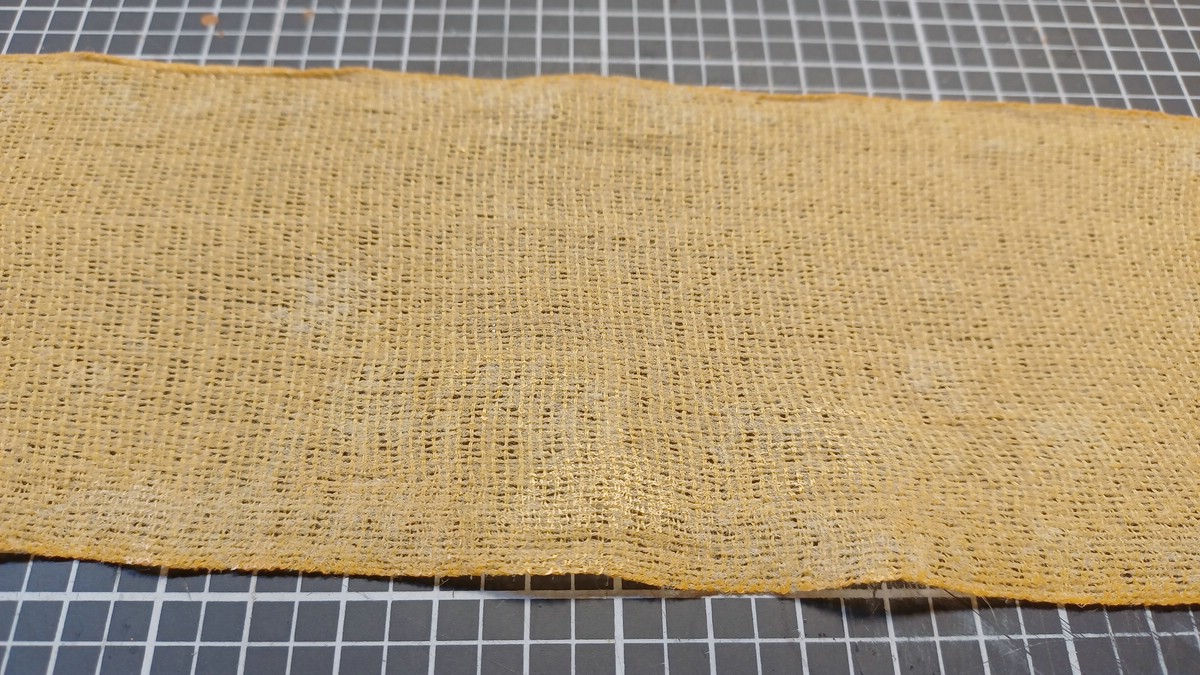

Hier hatte ich berichtet, dass ich zwei Mullbinden-Stücke mit Leimwasser eingefärbt hatte. So sah es heute aus:
Einfach nur gruselig, das geht so gar nicht :du:

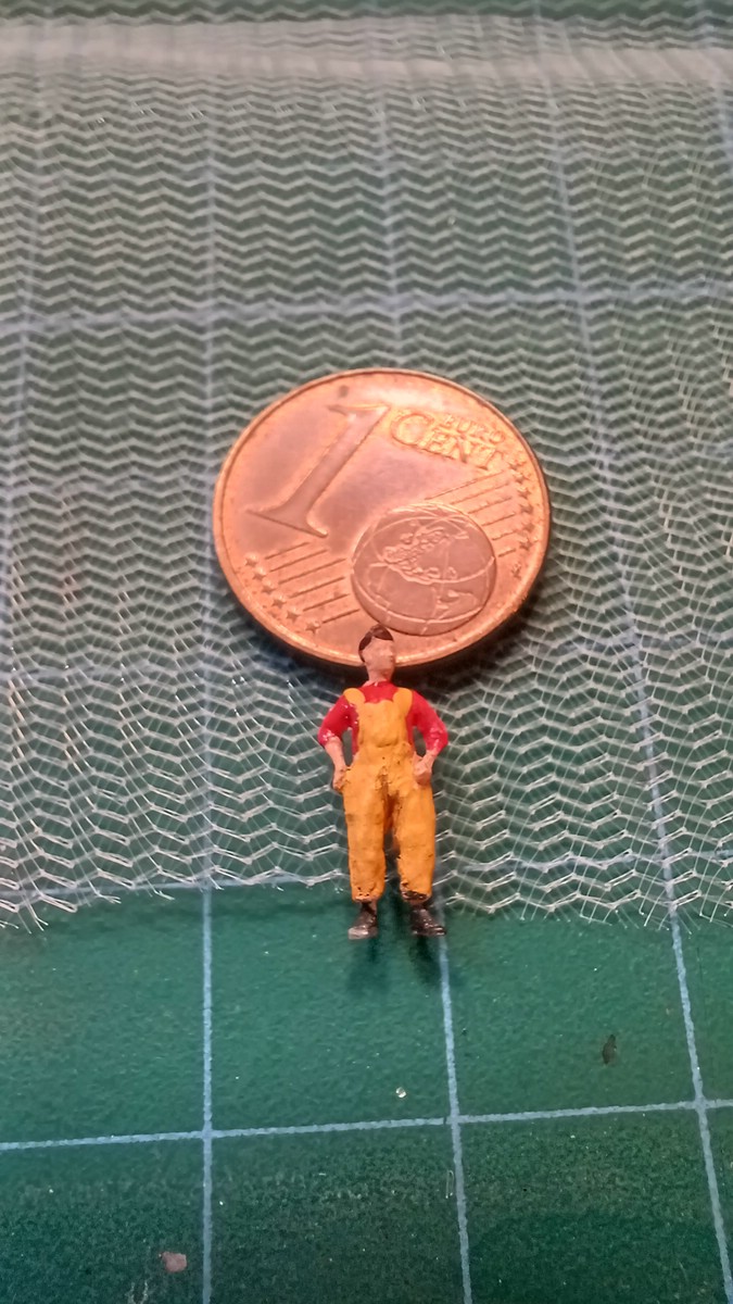

Also nochmal kurz die Versuchsmaschine angeschmissen und das erste Fliegengitter, das mit den sechseckigen Maschen, in Leimwasser getaucht und grob aufgehängt. Nach dem Trocknen zeigte es sich ziemlich formstabil:
Hier mal beide im Vergleich:
Also die gefärbten Mullbinden will ich mir nicht an den Kutter hängen, das sieht sch... aus. Nicht nur die Farbe, auch die Struktur überzeugen mich gar nicht mehr.
Da wird es wohl einen dreifachen Salto rückwärts geben und zurück zum Fliegengitter. Da sind zwar die Maschenweiten viel zu groß, aber ...
[..] einen Kompromiss muss ich eingehen [..]
Bei der Mullbinde wäre es die Durchsichtigkeit (daher kommt das Zitat), beim Fleigengitter in Sachen Maschenweite.
Ich halte euch auf dem Laufenden, aber erst beim nächsten Mal ...

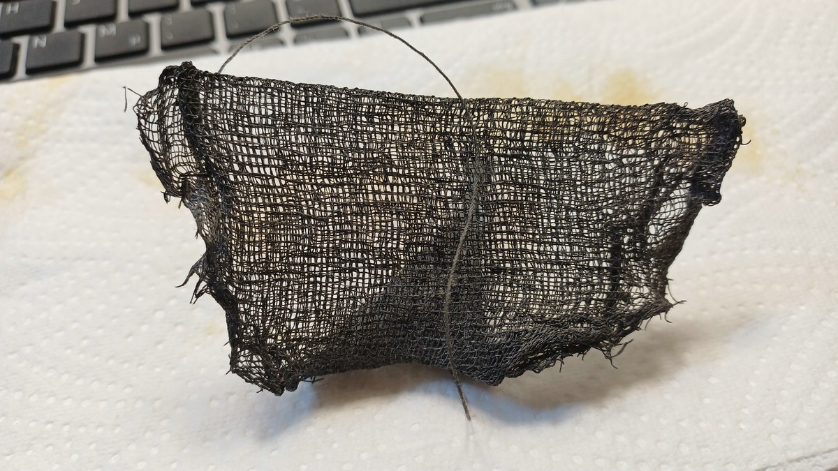

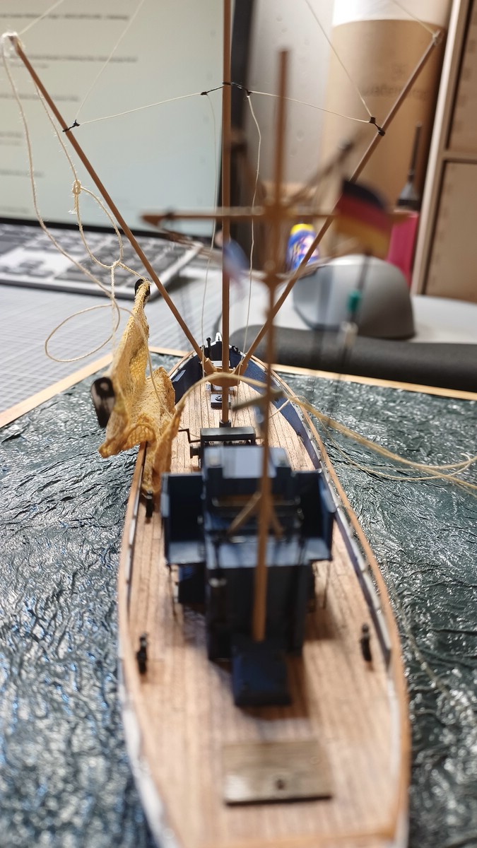

Ich habe das Fliegengitter-Versuchsnetz zur Probe an den Mast gehängt. Was neben dem Schiff ganz gut aussah, wirkt hier genau so, wie Markus gesagt hat: Spielzeug:
Also doch nochmal die gefärbte Mullbinde zur Hand genommen, ein bisschen genäht, in Leimwasser getaucht, aufgehängt, in Form gebracht und trocknen lassen:
Zum Aufhängen nehme ich die dritte Hand. In einem Arm den Kurrbaum, im anderen die Fäden am Netzende:
Jetzt macht es schon wieder einen ganz anderen Eindruck:
Durch das zweite Bad im Leimwasser bekommt das Netz auch eine einheitlichere dunkle Farbe
Da diesem Netz dir Durchsichtigkeit fehlt, könnte es auch sehr tief aufgehängt werden und das Netzende über der Reling liegen:
Das wäre sogar relativ leicht mit Stück Polysheet als Relingersatz beim Trocknen in Form zu bringen:
Ich habe nochmal die Bilder im Netz studiert und bin auf ein paar Kutter gestoßen, die beige bzw. hellbraune Netze hatten. Also wurde fix ein neues Leimwasser angerührt und mit einer Mischung aus Indischgelb, Ockergelb und Gelbbraun eingefärbt. Darin habe ich dann zwei weitere Stücke Mullbinde gebadet und flach ausgebreitet auf Alufolie trocknen lassen:
Eine neue Mullbinde hat eine gewisse Elastizität. Bietet sich bei bestimmungsgemäßer Verwendung zum Verbinden von Wunden auch an. Nach dem Bad in Leimwasser ist diese Elastizität aber dahin und wenn man die Binde streckt, kann man das Maschenbild deutlich aufweiten. Das funktioniert allerdings nur in Längsrichtung, quer kann man sie nicht strecken. Hier unten eine ungestreckte, oben die gestreckte Binde:
Das gefällt mir jetzt wieder ganz gut und ich werde jetzt nochmal ein Netz damit takeln. Wie es geworden ist, erzähle ich euch beim nächsten Mal.

Bisher finde ich die letzte Variante am besten, auch wenn es wohl nichts mit der Durchsichtigkeit wird. Ohne Kompromisse geht es eben nicht..

Kompromisse ... darauf wird es hinauslaufen. Da mir letztendlich der Spielzeug-Charakter des Fliegengitters nicht mehr gefiel, wird es dann doch die Mullbinde in der hellen Variante. Aber wie den Blick aufs Deck nicht verdecken? Indem das Netz tief genug hängt. Da kommen wir aber zu dem Problem, dass es dann im Wasser wäre. Also wird es eine Mischung aus Plan A und Plan B ... Das Netz hängt halb über der Reling.

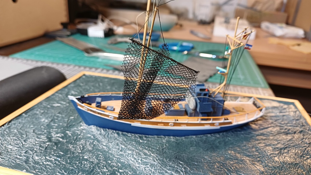

Dazu musste aber erst das Netz getakelt werden:
Dann die dritte Hand frei nach Schmidts Gordinator zum Netzinator ernannt und darunter eine einfache, sehr schnell aus Polysheet gezimmerte Reling-Attrappe gestellt. Das Netz wieder mit dem gefärbten Leimwasser getränkt und aufgehängt:
Von vorne:
von achtern:
Von hinten:
Das endgültige Netz wird ein wenig anders aussehen, denn als ich die Unterlage auf die Seite gestellt habe, ist mir der Netzinator verrutscht und die Form war dahin :motz: :will: .
Also began das Ausformen nochmal von vorn, aber ohne Bilder.
Beim nächsten Mal zeige ich euch das trockene Netz an Bord.

So habe ich mir das Ganze vorgestellt. Ein tief hängendes Netz, dass mit seinem Ende über die Reling gezogen ist. Das ist der Kompromiss zwischen "Aufs Deck schauen können" und "Durchsichtigkeit des Netzes":
Von schräg oben hat man freien Blick auf das Deck:
Blick vom Bug:
Beim finalen Anbringen und Formen wird dann auch die Scheuchkette wieder der Schwerkraft folgen und einen schönen Bogen haben. Der Rest vom Netz kann dann entsprechend über die Reling gelegt werden:
Nochmal ein paar Bilder aus verschiedenen Winkeln:
Auch das zweite Netz ist fertig getakelt. Nach dem obligatorischen Leimwasser-Bad hängt es am Netzinator:
Das war es schon wieder. Wie es weiter geht zeige ich euch beim nächsten Mal.

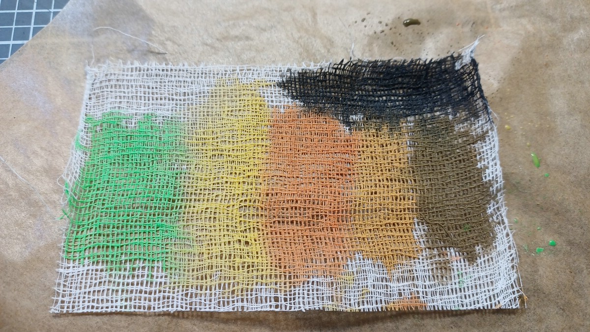

Ich denke mal die Mullbinde an sich ist nicht das Problem, sondern das Einfärben derselben, ich glaube das macht sie "Blickdicht".....
Wenn ihr euch mal eins meiner Modelle ansehen wollt wo ich mit eingefärbter Mullbinde ein Tarnnetz dargestellt habe dann hier Meine Sammlung im Maßstab 1:87 einfach runter scrollen bis zum Mercedes LKW des Afrika Korps.....
Die Farbe sollte nicht zu dickflüssig sein und die Netzzwischenräume füllen/verkleben, dann kann man auch noch durchgucken.....
Ich finde das Mullbindennetz schon sehr gut, die Netze an den echten Schiffen sind doch meist auch sehr zugesetzt mit allem möglichen Zeugs und auch eher Dunkel und manchmal auch Blickdicht.....
Aber das ist natürlich nur meine persönliche Meinung....Du wirst schon den richtigen Weg finden....

Bei meiner Gorch Fock diente ein Metallfliegengitter mit 1mm Maschenweite als Ergänzung für das Bugnetz, konnte sogar lackiert werden:
Vielleicht kommst Du damit weiter. Das Gitter im Link ist deutlich feiner.

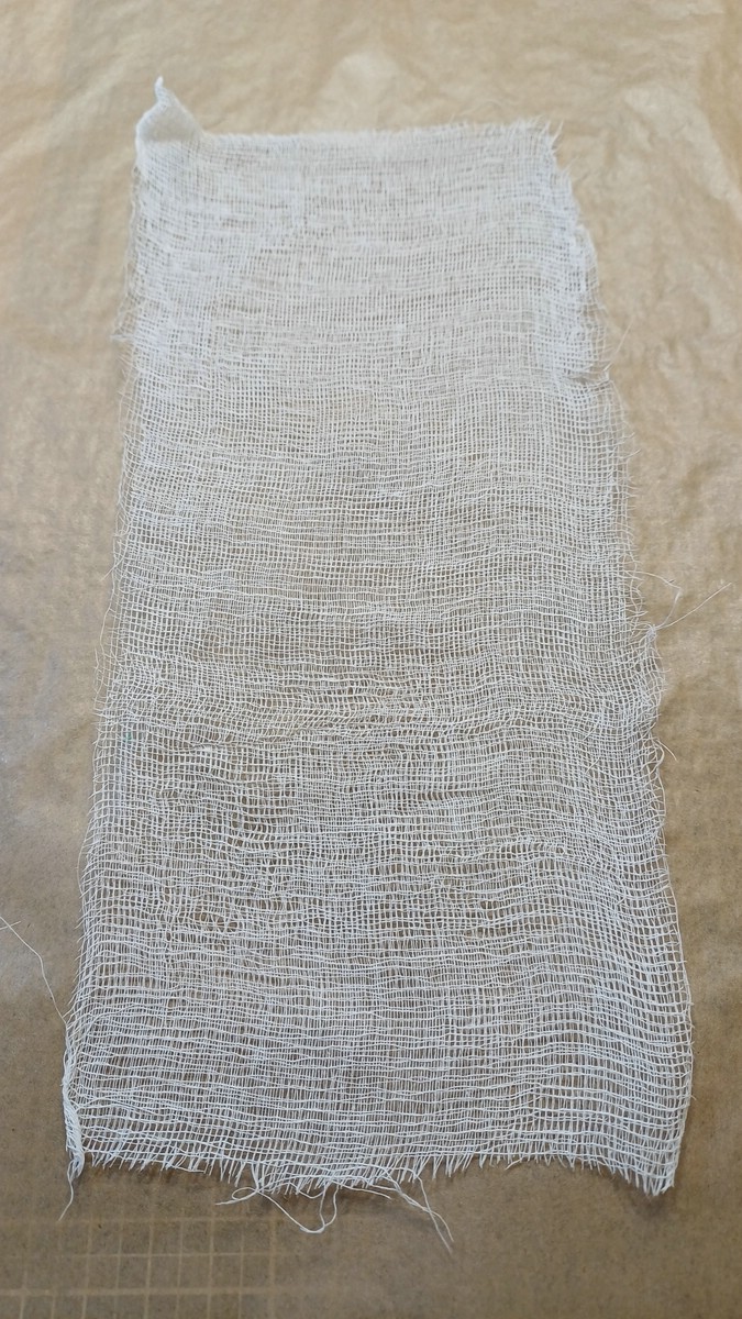

Mittwoch, 30. Juli 2025, 07:37

Ich denke, dass das Einfärben nicht das Problem ist. Die Mullbinde an sich ist, auch im gestreckten Zustand, schon sehr dicht. Ich kann heute Abend nochmal ein Bild in ungefärbtem Zustand machen. Auch die Version mit dem Drahtgitter habe ich schon ausprobiert, allerdings mit einem Stück eines alten Siebes. Da war es das Gesamterscheinungsbild, dass mir nicht gefiel :nixweis:
Mein generelles Problem ist, das mir die verschiedenen Varianten erst immer ganz gut gefallen, später dann aber nicht mehr so sehr...

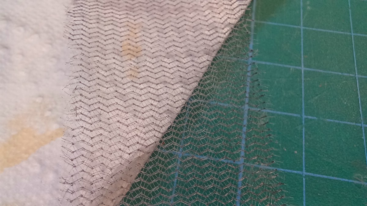

Im Moment denke ich über einem weitergehenden Kompromiss nach: Das sechseckige Fliegengitter, an beiden Seiten über der Reling liegend. Da wäre die Netzstruktur vorhanden, aber der Spielzeugcharakter minimiert ...

Realname: Dirk

Baumwollgaze!
Vielleicht ist das was. ?(

Heute ist die Baumwoll-Gaze angekommen. Wie schon befürchtet, ist die Maschenweite viel zu groß:
Aber, wenn ich es doppelt nehme, könnte es was werden:
Also habe ich mal wieder den Netzinator ausgepackt und das Leimwasser-getränkte Netz aufgehängt und ganz grob in Form gebracht. Dabei habe ich keinerlei Wert auf eine anständige Form oder saubere Kanten gelegt, sondern ich wollte einfach wissen, wie die Gaze die Farbe annimmt und ob es hinterher in Form bleibt:
Durchsichtigkeit wäre auf jeden Fall gegeben:
Das darf jetzt trocknen, dann betrachten wir das Ergebnis. Davon erzähle ich euch beim nächsten Mal.

Darum habe ich den Mast eingeklebt und nach vorn mit 0,4er-Morope abgespannt. Es kommen noch Abspannungen nach achtern zum Mast an den Aufbauten:
Die Taljen für die Seitenausleger liegen auf der großen Winsch. Da kommen aber noch ein paar mehr Windungen und auch sauber nebeneinander:
Zurück zu den Problemkindern. Die Netze 8)
Mit Leimwasser habe ich Stück der Gaze eingepinselt und flach auf Backpapier zum Trocknen ausgelegt:
Daraus dann die Netzform inklusive Nahtzugabe ausgeschnitten:
Dann ging es ans Nähen. Oben ein Stück Federstahl als Kurrbaum, links und rechts einen Saum, in dem ein Tau eingenäht ist, welches an der Spitze das Auge bildet. Abschließend noch die Scheuchkette:
Das fertige Netz kann jetzt wieder gefärbt und geformt werden. Beim Färben bin ich mir noch nicht ganz sicher, welche Farbe es werden soll. Hier mal ein paar Proben auf einem Reststück. Was meint ihr?
Oben quer schwarz, darunter von links nach rechts Gelbgrün - Ockergelb - Gebr. Siena - Gelbbraun - Umbra nat.
Wie es weitergeht, zeige ich euch beim nächsten Mal.

die Farbe ganz rechts gefällt mir, das Netz sowieso.
Grummelig-Braun.
Dirk

Hi Ingo,
Naturfarben könnte mir auch gefallen.
118
Mittwoch, 6. August 2025, 19:48
Wenn ich jetzt wüsste. was er mit Naturfarben meint :nixweis: Weiß?
119
Mittwoch, 6. August 2025, 22:23
Ja, vielleicht cremeweiss, oder
ganz ganz leicht mit ocker vermischt.
120
Donnerstag, 7. August 2025, 07:16
Hi Ingo,
ich denke beim Netz hast du jetzt das richtige Material / die richtige Optik gefunden....sieht für mich sehr stimmig und gut aus!....
Außerdem muß ich sagen dein Umbau/Baubericht ist extrem inspirierend für mich und motiviert dazu endlich mal selbst wieder im "Schiffbau" tätig zu werden....danke dafür....
Bin gespannt wie die "Story" weiter und zu Ende geht...
Markus
