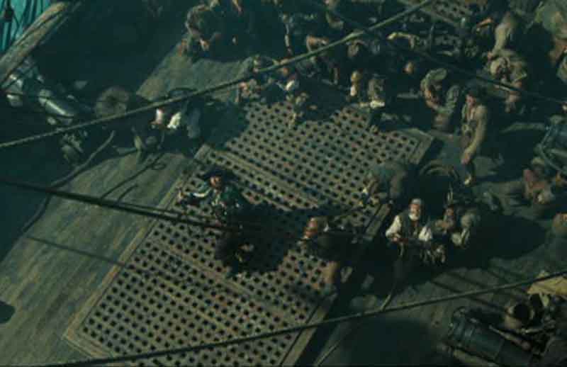

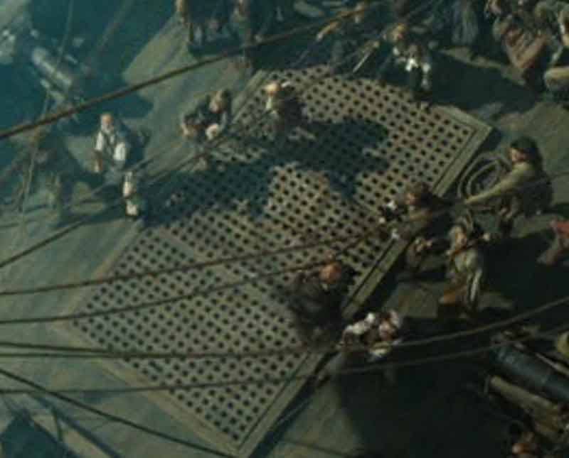

Hallo Rudi und alle anderen Mitleser,
Ein Deck Voll pfosten?
Wohl eher zehn Decks voll Pfosten... :bang:
Bei all der Recherche die ich betrieben habe, frage ich mich, wie konnte mir DAS entgehen?
Seht Ihr's?
lg Mickey

1 179

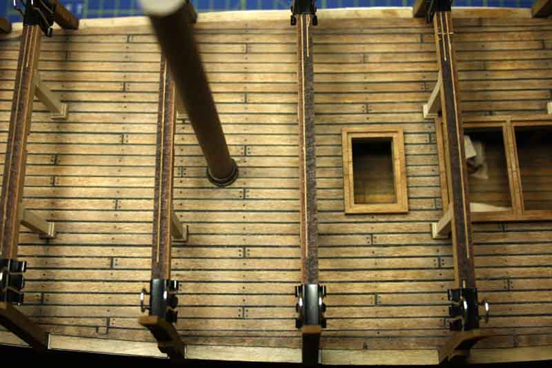

Samstag, 7. September 2013, 15:44
Hey Röler, danke aber wirklich nicht schlimm! ;)
Mir ist es ja auch erst jetzt aufgefallen.
Diese Bilder stammen noch vom Juni als ich die Grätings passend zum Süll gebaut habe.
JUNI...und jetzt erst fällt mir auf, dass das völlig falsch ist, was ich da gemacht habe.
Weiterer Hinweis:
Und? Wer löst das Rätsel?
lg Mickey

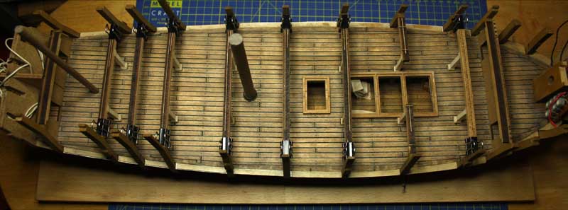

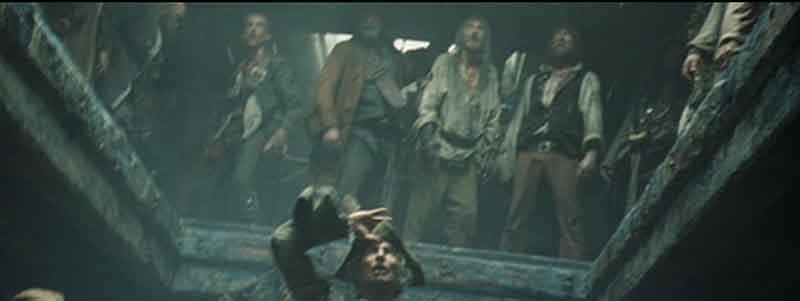

1 182

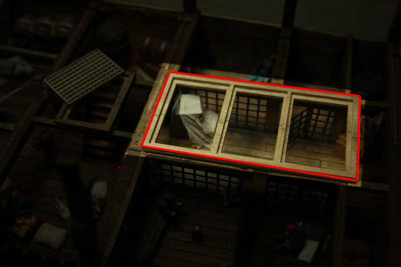

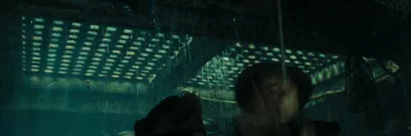

Samstag, 7. September 2013, 17:29
Hagen hat gewonnen!
Deck zu tief spielt keine Rolle. Das Ladeluk geht bis runter ins Orlop und Beide sind identisch.
Auflösung:
Hachette hat da so einen schönen Steg zwischen die Grätings ins Süll eingebaut.
Bedingt ist das auch richtig. Dort sind zwei Querstreben, allerdings verlaufen Diese unter den Grätings.
Wie man auf den Bildern oben erkennen kann, liegen die Grätings auf Stoß - ohne Strebe dazwischen. Das Selbe gilt auch für das Batteriedeck.
Hier mal aus dem Batteriedeck gesehen das Ladeluk von unten.
Dann aus dem Orlopdeck gesehen: offenes Ladeluk hoch zum Batteriedeck. Das ist das Süll an dem ich gerade zugange bin.
In diesem Fall kann man nur kleine Lasten hindurch fieren oder hieven.
Tadaaa, die Querstreben lassen sich aber sinnigerweise heraus nehmen.
Hier zu sehen. Die Querbalken wurden entfernt.
Und hier noch mal das, was falsch ist...
Bedeutet also, die schmalen Stege in der oberen Hälfte müssen entfernt werden, die unteren breiten Stege eventuell herausnehmbar und die Grätings neu gefertigt werden, da Diese ja dann nicht mehr passen. :bang: :bang: :bang:
Richtig oder falsch?
lg Mickey

1 184
Samstag, 7. September 2013, 20:50
Ich glaub, in dem Deck kannst du das auch so lassen.
Aber wie ich dich kenne baust du´s ja doch um... :roll:
Dann schneid doch einfach die beiden Streben raus und kürz den Rahmen.
Dann kannst du ja immer noch neue Balken unterlegen,
so dass alles wie in den Filmen aussieht.
Beim nächsten Deck kannst du dann ja alles perfekt machen.

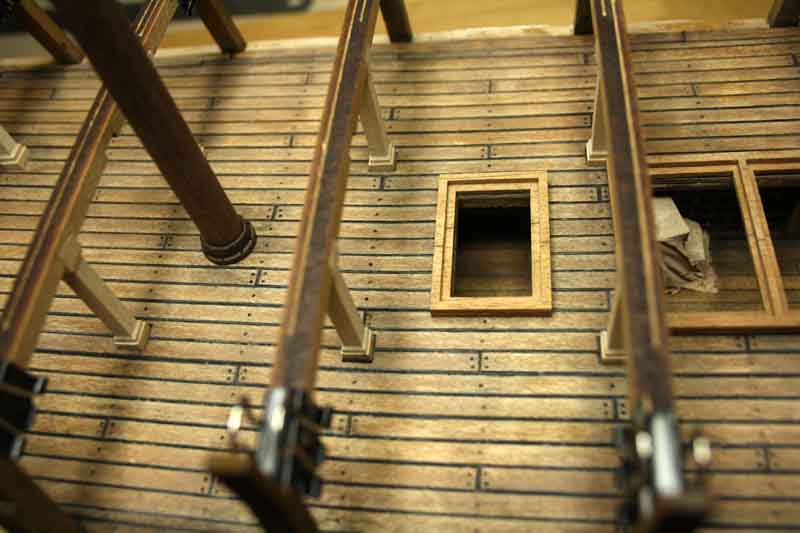

Mickey is now back to business...die letzten Tage war wie angekündigt Großdiorama Wohnung streichen angesagt.
Immerhin habe ich aber noch geschafft, das Deck ein wenig zu verunstalten bzw. zu altern.
Nun ist aber alles wieder am Platz, die Werft neu eingerichtet und es kann wieder weiter gehen! :tanz:
lg Mickey

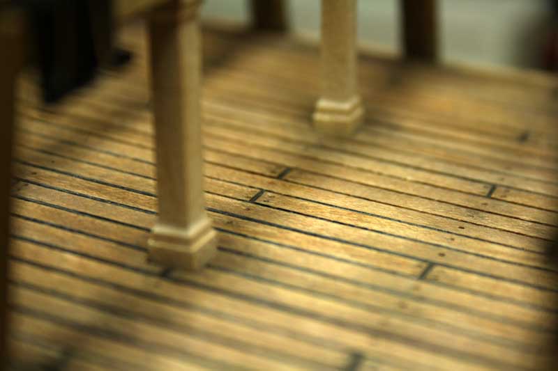

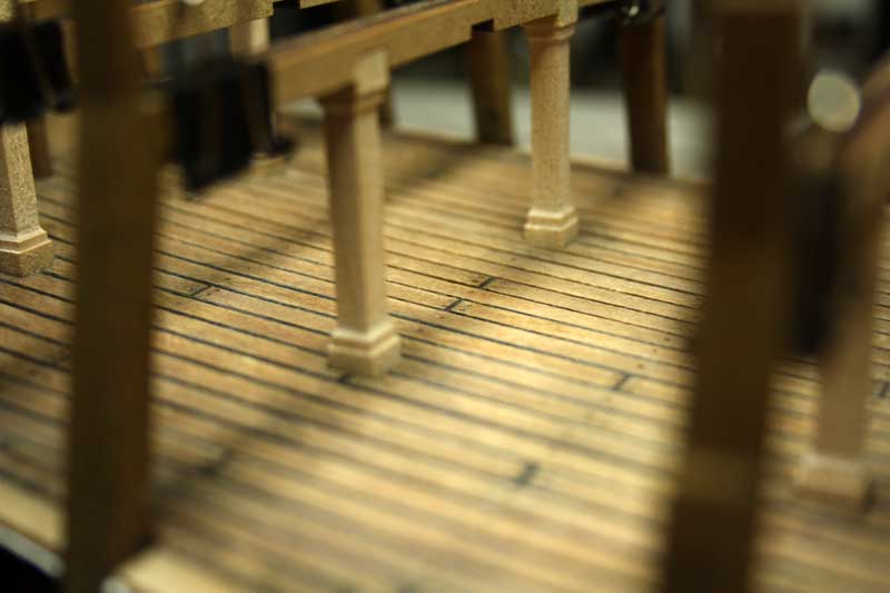

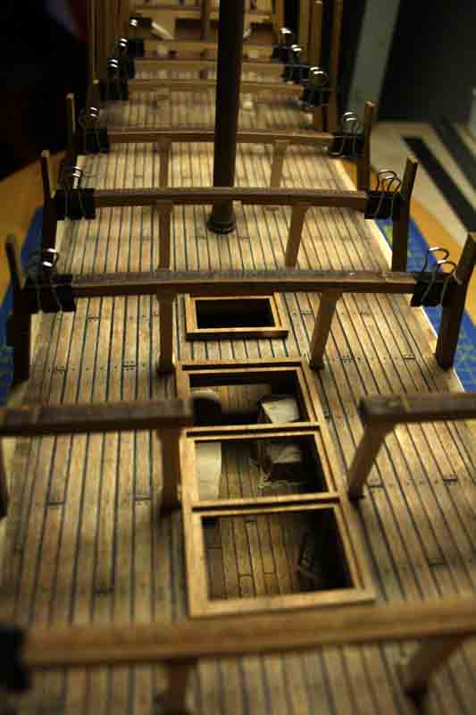

1 188
Donnerstag, 12. September 2013, 23:25
Ahoi Piraten!
Es gibt mal wieder etwas auf die Augen.
Was ist passiert...das Deck wurde weiter gealtert. Zuletzt hatte ich es ja abgeschliffen.
Danach wurde mit der selben Beize ein neuer Auftrag aufgebracht. Dieser aber ziemlich fleckig. Nach denk trocknen der Beize habe ich auf einen Grauschleier abgezielt.
Der Gedanke war, Seewasser, Schmauchspuren der Kanonen und all Das, was die Besatzung beim leben auf diesem Deck so ausdünstet etc.
Somit habe ich eine sehr dünne Acryl-Wasser-Mischung mit einem sehr hellem Grau angerührt und mit einem Schwamm auf das Deck getupft.
Nachdem auch Das getrocknet war, ging es mit der Drahtbürste zur Sache. Holz und Acryl wurder dadurch gut auf rustikal getrimmt und verwischte ineinander.
Zum Schluss kam noch eine fleckige Schicht Kohlestaub auf die Planken. Speziel in die Ecken und Kanten, in Die sich Schmutz so gerne versteckt.
Dies aber wirklich nur vorsichtig mit Bedacht aufgepinselt.
Nachdem das Altern, Foltern, Quälen, Kratzen und Schaben des Decks vollbracht war, habe ich schliesslich noch die Nagelung der Planken fertig gestellt und in die Senken noch ein wenig Kohlestaub eingepinselt.
Zuerst hatte ich eine Schablone für die Nagelung vorbereitet. Dann dachte ich aber bei mir, was machst Du da?
Das war ein Handelssegler...und da hat sicher niemand mit einer Schablone sauber die Nägel eingeschlagen.
Also Schablone weg und die Nagelung freihand gemacht... :D
Dann musste ich einfach Mal die Wirkung testen. Also Decksbalken samt Stützen etc. auf's Deck und Fotos gemacht.
Irgendwo zwischen all den Arbeitsgängen habe ich dann noch die Kanäle für die Beleuchtung in die Decksbalken geschlitzt...
Und? Was sagt Ihr? Deck so klar oder muss ich noch mal ran?
lg Mickey

1 189
Freitag, 13. September 2013, 10:24
wenn du da nochmal rangehst, hau ich dich!!!!
Allerfeinst! LG der röler
1 190
Freitag, 13. September 2013, 14:32
Genial!
Ich denke, jetzt werd ich doch noch neidisch auf dein Deck.
Da muss ich bei meiner Surprise wohl noch ein bisschen besser werden als bei meinen letzten Schiffen... :S
lg

Hallo Mickey, jetzt will ich doch auch mal meinen Senf zu der Großluke und dem Problem mit den Scheerstöcken (den Querbalken) geben: Ich würde an Deiner Stelle die Grätinge einfach mal hinlegen und sehen, wie es aussieht; ich bin sicher, es sieht - wie übrigens auch das Deck - einfach nur SPITZE aus, und dann würde ich es auch so lassen und da nicht am offenen Herzen herum operieren, mit dem ganzen Dreck, der sich dann eine Etage tiefer dann ansammelt und so... Und bedenke, das es sich bei der "Black Pearl" eh um ein Phantasieprodukt handelt, und in der nächsten Folge die Scheerstöcke wahrscheinlich ganz anders eingelegt worden sind...
Hagen, natürlich habe ich die Grätings erst mal hin gelegt und mir angeschaut. Bilder gibt es ja auch genug davon.
Ich muss auch nicht am offenen Herzen herum operieren oder Dreck ins Orlop werfen. Das Süll ist bislang immer nur aufgelegt gewesen - nichts verklebt.
Ist also alles noch leicht änderbar.
Sicher ist die Pearl nur ein Phantasieprodukt aber dennoch relativ gut dokumentiert.
