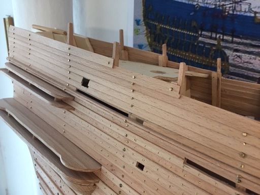

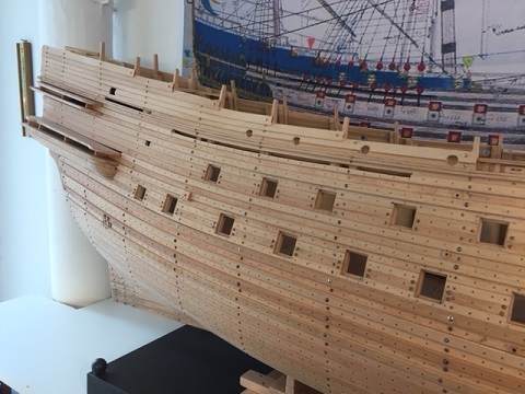

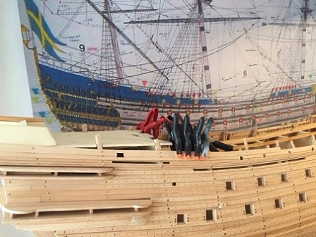

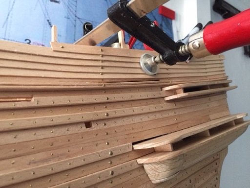

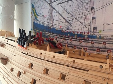

bei mir ist zur Zeit die Klinkerbeplankung im hinteren Schiffsbereich angesagt.
Durch die vielen Abtreppungen nimmt das Festlegen der genauen Positionen mehr Zeit in Anspruch
als das das eigentliche Bauen.
Hier mal ein kurzer Zwischenstand.
Beiträge: 858
Realname: Martin
1 218
Freitag, 27. April 2018, 10:32
Guten Morgen Ray
- sieht nach ordentlichen Fortschritten aus - leider sieht man auf den Bildern recht wenig, da wären ein paar Detailaufnahmen sicher besser - aber wichtiger ist natürlich, dass es voran geht ;)
P.S. Bei diesen Aufnahmen wird immerhin immer wieder eines klar - nämlich wie schön gebaut Deine Dicke eigentlich ist. :love:
LG Martin
1 219
Freitag, 27. April 2018, 10:40
Moin Ray,
jetzt erst fällt mir auf, dass du bugwärts schon die Vertuining gemacht hast.

1 220
Freitag, 27. April 2018, 11:41
Dankeschön für`s :love:
Wenn ich mit der "Verklinkerung" oben bin, gibt es auch Nahaufnahmen.
Bei drei Brettern lohnt das nicht und gibt auch nicht viel Sehenswertes her.
...und da gibt es weiter vorn im BB sogar Detailaufnahmen von ;)

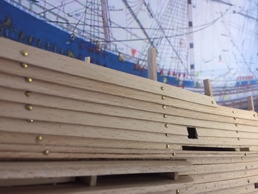

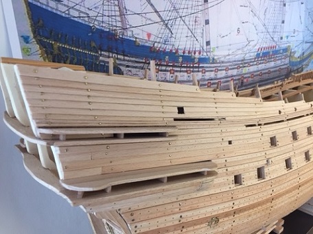

1 223
Mittwoch, 2. Mai 2018, 10:52
Hallo Modellbauer,
Klinkerbeplankung abgeschlossen. War etwas eintönig, aber es passt.
Sogar die Platzaufteilung der Plankenabstände bis OK Außenhaut stimmte.
Mehr zufällig als bewusst, aber was soll`s - umso besser.

1 225
Mittwoch, 2. Mai 2018, 13:26
Hallo Ray - die Klinkerbeplankung ist Dir wirklich gut gelungen :thumbsup:
- eine Frage habe ich allerdings zur Vorgehensweise: Hast Du die Planken irgendwie Vorbereitet oder direkt einfach überlappend und mit ordentlich Schmackes angenagelt und verklebt?
LG Der Dauerfrager :baeh:

…ich würde Dich zu gerne mal klatschen sehen!
Hi Martin,
eigentlich genau wie Du es schon sagst.
Ich habe lediglich auf eine Plankenstärke von 1 mm zurück gegriffen (damit es nicht zu dick aufträgt),
und habe jeweils die OK der untenliegenden Planke etwas angeschrägt.
Mich würde mal interessieren, warum da geklinkert war, gab es einen technischen Grund oder hatten die alten Schweden einfach keine Lust mehr auf Kraweel?
