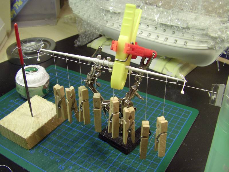

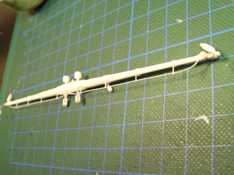

Hallo!
Für diese wunderbare Methode habe ist noch eine Anwendung da :idee: . Bei Vorbereitung der Rehen.
Sieht dann sehr sauber aus
Mit alle 16 Blocks sieht dann so aus (leider schlechte Bildqualität, sorry…)
Verfolgung kommt… :wink:
Sascha.

Super Methode für die Springperde. Nur falls du oder andere das nicht wissen, nennt man das Tau das mehr oder weniger paralell zur Rah drunter ist Perd und die Taue die die nach oben verbinden nennt man Springperde.
Mondfeld behauptet dass es nichts mit dem Wort Pferd zu tun hat, aber weil man auf englisch Horse heisst, muss ich leider sagen dass das falsch ist.
lg
hms

Mondfeld schreibt nicht von Pferden, sondern von Perden. Diese Bezeichnung hat wahrscheinlich mit Pferden überhaupt nichts zu tun.
Im Englischen heißen diese Taue übrigens Footrope und Stirrups, also Fußseil und Steigbügel. Nur bei Rahen mit Leesegelspieren sind an den Rahnocken noch zusätzlich kurze Taue, sogenannte Flemish Horse (Flämische Perde) angebracht.

Mein einziges englisches Fachbuch nennt aber die Perde auf englisch Horse :will: ! Entweder hat der Autor was falsch gemacht, oder ich erinner mich schlecht.

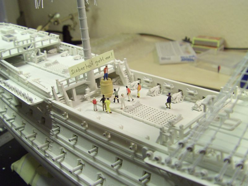

Infolge der Nachricht über Arbeitsunfall bei Victorybaustelle wurde mit alle Mittarbeitern/innen in Rahmen eine Versammlung über die Arbeitssicherheit und dazu nötige Maßnahmen gesprochen. Alle Mitarbeiter wurden informiert über persönliche Verantwortung bei eigenem Arbeitsplatz und gesamte Baustelle. Alle Mitarbeiter möchten die Unfallbeteiligter Mitarbeiter und seine Kollegen aus freundlichem Victorybaustelle über unsere Beistand informieren. Respekt dem Retter! :respekt:
Aus Solidarität wurden sämtliche Aktivitäten heute stillgelegt.
Aber Verfolgung kommt… :wink:

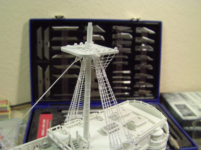

Hallo alle!
Ich habe schon wieder etwas um die Uhren…. Witz! Ohren, Ohren! :baeh: Obwohl um die Uhren auch... 8)
Leider geht momentan sehr langsam alles bei meiner Baustelle. Langsam aber Voran!

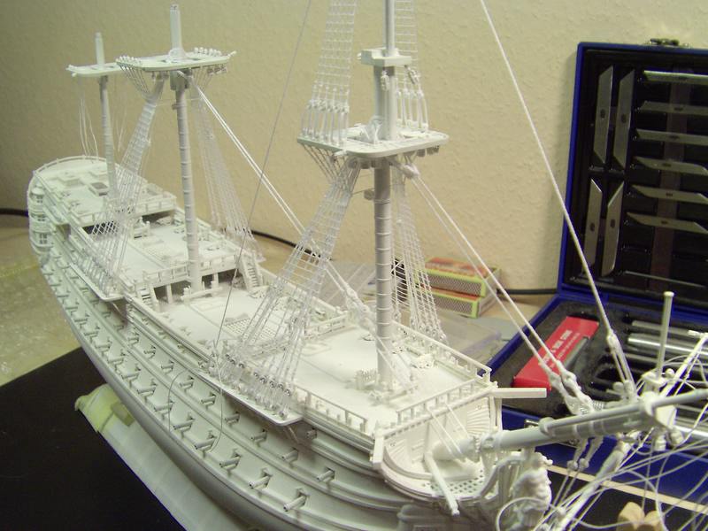

Ich habe sogar ein Paar technologische Entwicklungen geschafft. Damit die Jufers gerade bleiben benutze ich kleine Hilfshalter aus Draht. Ausrichtung läuft jetzt wesentlich schneller.
Zweite Sektion von Fockmast ist schon installiert. Da sind die Jufers „in kleiner Ausführung“ zu sehen. Sind einfach zu installieren und herzustellen. Wanten sind genau wie vorher gemacht.
Und zum Schluss das Bild mit ein Crewarbeiter. (Extra für Markus!)
…Zwei Bilder!

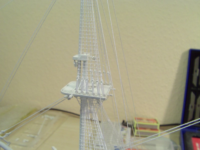

Schön, nur gerade fällt mir da was auf: DIe Marsjungfern haben nur ein grosses Loch statt dreien! Ist das richtig/normal?
lg
Herr Milton
148
Freitag, 6. April 2012, 14:24
Hallo Herr Milton!
Wie bitte, ist das erst jetzt aufgefallen? Ho-ho! :D Es hat geklappt, es hat geklappt! Tja, so ist es.
Die haben nur einLoch. Die Durchmesser von Marsjungfern ist nur 2.0 mm. Ich habe leider keine
Technologie zur Verfügung bei solcher Fläche 3 Löcher für Tau Nr.50 zu machen.Deswegen habe ich nur ein Loch :S . So zu sagen technologisch bedingte
Vereinfachung. 8)
Es fehlt aber nicht so auf, oder?
Es gibt aber auch eine kleines „Ungenauigkeit“ , ich habe die „Abstände“ wahrscheinlich zu groß
gemacht. Hier sieht man in Verhältnis mit meinem Arbeiter… es ist leider schon zu spät, werde durchziehen :) .

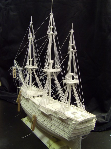

Ich habe endlich im Großen und Ganzen stehende Gut fertig. Noch ein paar Kleinigkeiten und kommt laufende Gut…
Das ganze sieht so aus
Und detaillierte Ansicht…
Zum Schluss habe ich eine Frage an euch.
Wie ist sinnvoller die Masten mit laufende Gut von unten nach oben oder umgekehrt auszurüsten?
Diese Frage finde ich gar nicht trivial, weil Zugang
zur Befestigungsstellen auch jetzt schon schwierig ist. Und später wird
bestimmt noch schlimmer. :bang:
Ich habe
SET OF 3 MODEL SHIP - NON SLIP GRIP -RIGGING TOOLS
bestellt. Hat man noch welche nützlichen Werkzeugs? 1:200 Maßstab ist sehr eng!
