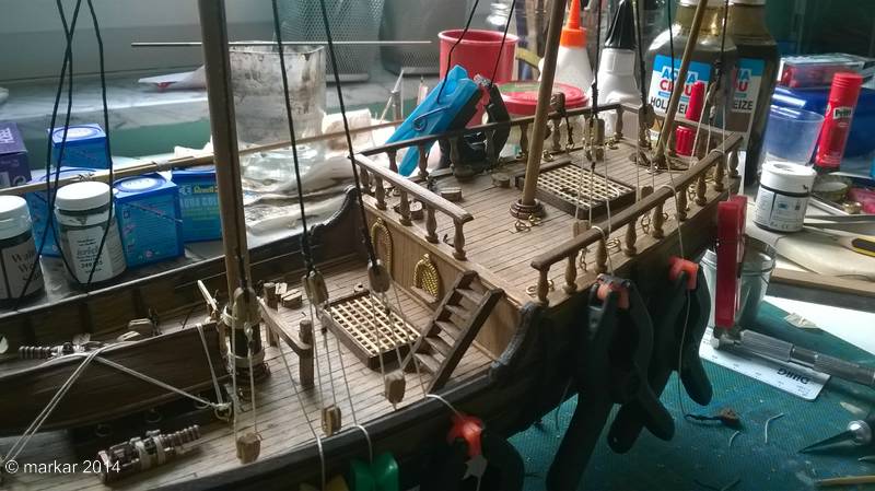

Hallo ihr Lieben,

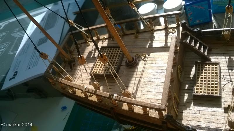

da ich irgendwie zu faul war, ständig zwischen Backbord und Steuerbord zu wechseln, sprich das Schiff immer wieder zu drehen, habe ich zunächst mal an Backbord die Blöcke für die Wanten fertiggestellt.
Natürlich habe ich noch nichts endgültig verknotet, sonst würden meine Masten ganz schön in Schieflage geraten. ;(
Die Taue werden durch Klammern etwas straff gehalten und man erkennt da schon, dass sich der Hauptmast leicht schief stellt. Also werde ich spätestens beim Steifsetzten der Wanten ohnehin zwischen Backbord und Steuerbord wechslen müssen. ;)
Hier Bilder des aktuellen Stands:
LG :wink:

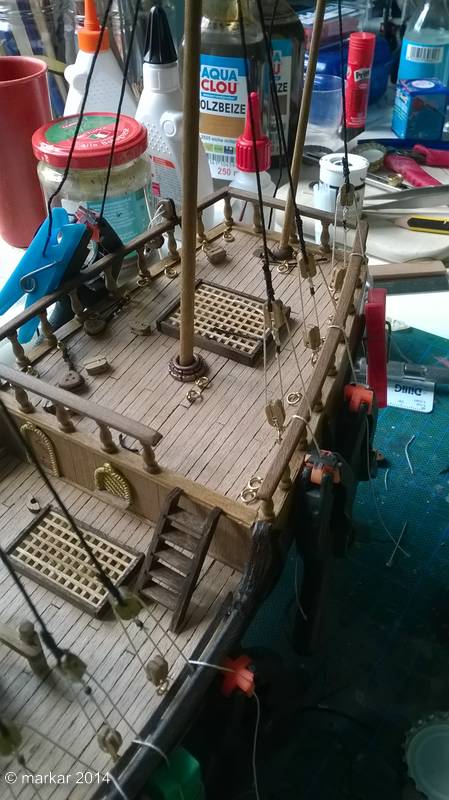

Hallo :wink:

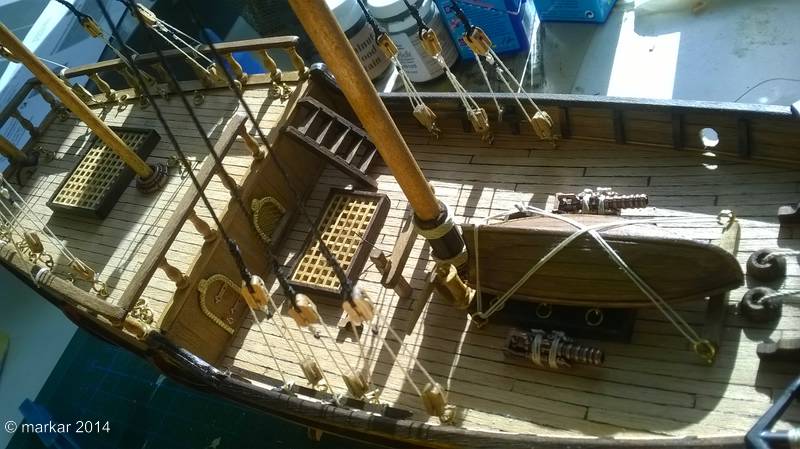

Ich habe es endlich geschafft, die Wanten fertigzustellen. Und in einer sonnigen Phase (war ganz schönes Aprilwetter heute bei uns) habe ich auch ein paar Fotos für euch gemacht. :smilie:

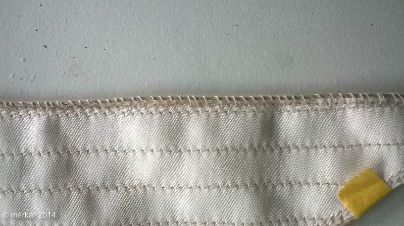

Hallo ihr Lieben,

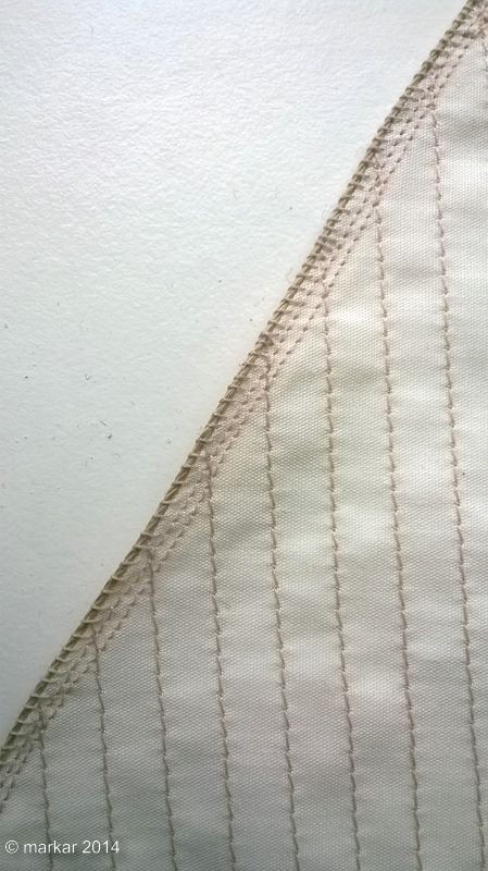

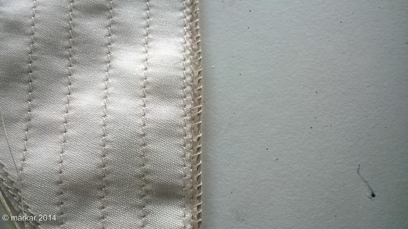

endlich auch mal wieder was neues von mir. Also ein muss ich mal festhalten: Mein größeter Feind beim Modellbau ist die Nähmaschine :!! . Ich glaube, wir werden keine Freunde mehr. Ich hatte ja geschrieben, dass ich zunächst mal ein paar Übungen hinsichtlich der Segel mache. Mein lieber Mann, das wurden dann doch recht viele Übungen. Ich bin heilfroh, dass ich nicht das teure Stöffchen genommen hatte, da wären mir sonst die Tränen gekommen :heul: . Also die Bahnen zu nähen ist ja noch recht simpel, die Ränder zu versäumen find ich schon recht knifflig. Naja, jetzt hab ich aber mal ein Segel fast fertig, das es auch einigermaßen wert ist zu zeigen. Ich bin ehrlich gesagt nun ganz zufrieden und werde wohl die anderen beiden Segel auch so machen. Auf Verstärkungen an den Ecken habe ich bewusst verzichtet, in einem ersten Versuch ist das gründlich in die Hose gegangen.
So genug geredet, hier ein paar Bilder des aktuellen Stands:
LG :wink:
Marcel
135
Donnerstag, 5. Juni 2014, 18:25
Hi Marcel! :wink:
Ich finde das Ergebnis eigentlich sehr passabel :respekt: . Die Umsäumung ist immer schwierig. Vor dem Hintergrund, dass Du die Liektaue sogar real an- bzw. aufnähst, hättest Du sogar vermutlich ganz drauf verzichten können und stattdessen die Schnittkanten z. B. mit Frey-Check aus dem Handarbeitsladen "sichern" können. Ich werde das in Zukunft wohl auch immer so machen, da mir der Saum auch immer zu mächtig wird, speziell an den Ecken, wo dann sogar zwei Säume übereinanderliegen. Da wird aus Stoff sehr schnell ein Brett, es macht nur unnötige Mehrarbeit und bringt hinsichtlich Autentitizithät nicht unbedingt mehr ein, meine ich zumindest subjektiv. (Eventuell kann man das ein- oder andere Detail noch mit einem Bleistift aufzeichnen.) Wenn alles erst versteift ist, ribbelt der Stoff auch nicht mehr. Meine Stoßlappen sind allesamt nur ausgeschnitten, die Bahnen aufgezeichnet und das ganze aufgeklebt. Durch den Stoffversteifer sind die "Konserviert".

Moin Chris,
ich bin froh, dass dir das Segel gefällt. Du hast recht, die Säume sind vor allem an den Ecken schon recht mächtig und da hatte ich auch das größte Problem mit dem Nähen. Der Hinweis die Schnittkanten einfach zu sichern und ohne Saum zu arbeiten, klingt gut. Danke :hand: ! Ist notiert und der Fransenstopp wird besorgt ;) .

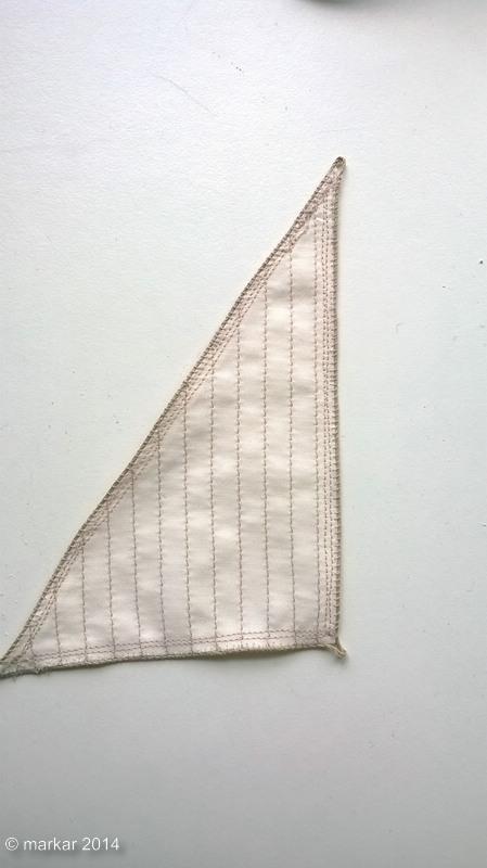

Samstag, 7. Juni 2014, 16:03
Hallo liebe Leut,

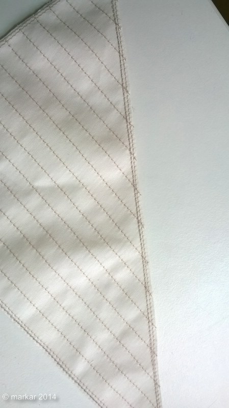

ich muss mal was loswerden: CHRIS, du bist mein Held. :thumbsup: :thumbsup: :thumbsup: . Nach deinem Hinweis zu den Säumen habe ich mir das zugelegt und das Segel einfach nur nach ausgeschnitten.
Kein Saum mehr und damit auch kein Gefummel an den Ecken. :D .
So sieht das zweite Segel nun aus:
Als nächstes kommt wieder das Liektau dran ^^

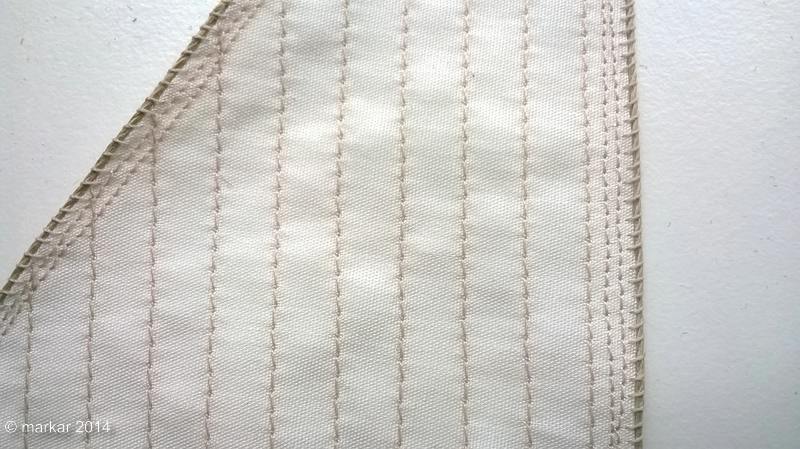

141
Donnerstag, 12. Juni 2014, 10:02
Morgen zusammen,
nur mal schnell zwei Bilder des Segels ohne Saum, inkl. Liektau. Ich bin ganz zufrieden :) !
LG :wink:
Marcel

Morgen Marcel! :wink:
Sieht echt viel realistischer aus! Das hat man selten find ich- weniger Aufwand, besseres Ergebnis! :ok: :ok: Und das ist bereits mit Frey-Check durchsifft?
143
Donnerstag, 12. Juni 2014, 10:08
Ja, aber durchsifft würde ich nicht ganz sagen. Die Ränder sind damit behandelt, so dass sie nicht mehr ausfransen. Funktioniert echt prima!

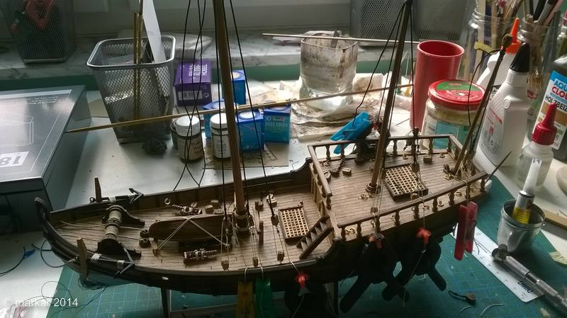

Danke für die Erklärung, ganz verstanden hab ich's allerdings immer noch nicht... :nixweis:
Immer noch :doof:
148
Freitag, 20. Juni 2014, 14:44
Hi,
hier mal ein kleines Lebenszeichen von mir. Es geht immer noch schleppend voran. Es ist auch momentan so, dass ich nicht die rechte Ruhe finde, auch wenn sich ein Zeitfenster öffnet. Also, bis zum Finale wird es noch ein bisserl dauern. Aber ich weiß ja, ihr seid geduldig ^^
