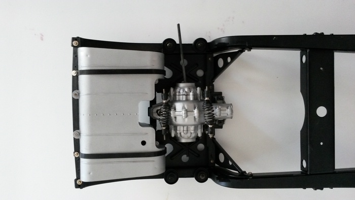

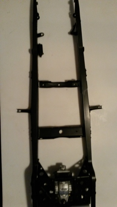

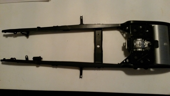

Alsoooooooo: Nach eingehender Recherge des Vorbildfahrzeuges hab ich mich nun doch dazu entschlossen, den Pocher Benz total umzustricken. Mit dem Orginal Kit lässt sich nämlich kein Orginaler 540K Spezial Cabrio darstellen. Da mich das jetzt schon sehr Frisst, werden sehr viele und umfangreiche Umbauten nötig werden. Ich möchte nochmal ganz lieb fragen: Wer hat die Möglichkeit mir Zeichnungen zu diesem Benz zukommen zu lassen? Lohnt es sich vielleicht gar bei Mercedes Benz direkt anzufragen? Wer hat sonst irgendwelche Ideen wie ich an Zeichnungen ran komme?
Das wird schon sehr heftig das Umstricken.Das heißt im schnelldurchlauf mal:
1. Der Rahmen wird umgebaut,der Motor weiter nach hinten gesetzt, damit der Kühler HINTER der Vorderachse steht. (nicht wie am Pocherkit, in der Mitte)
2. Die Türen werden gekürzt, die Motorhaube verlängert.
3. Die Vorderen Kotflügel werden modifiziert,da sie so wie sie jetzt sind nicht passen.
4. Die hinteren Kotflügel werden abgeändert.
5. Die Beleuchtungsanlage Front muss neu gemacht werden.
6. Der Fensterrahmen für die Frontscheibe muss neu gemacht werden.
und....und.....und....

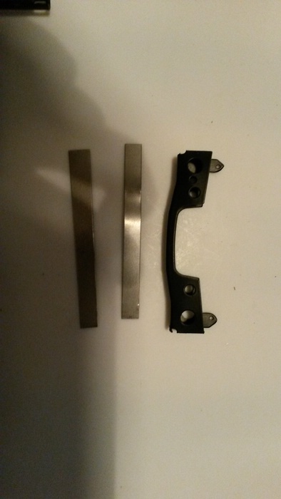

@Alex....ca 0,3mm. "Versuch macht kluch...Au macht schlau!"

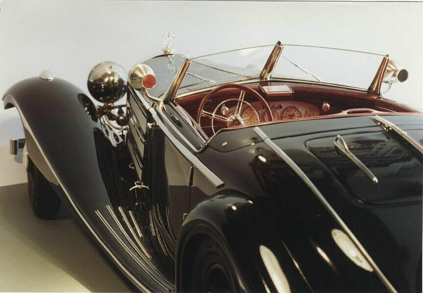

@automodellbauer: Du liegst fast schon richtig. Der Ur-Benz K-74 wurde von einem Einzelstück eines 1936er Benz vermessen, der an einen Adelssproß nach Italien ging. Das war ein sportlich aufgemotztes Cabriolet A. Pocher hatte aber zunehmend Probleme mit Kundenbeschwerden, weil die mit dem Bau dieses anspruchsvollen(für damalige Verhältnisse) Kits nicht zurecht kamen. Gerade das Verdeck bereitete beim K-74 Probleme. Also hat man aus der Not eine Tugend gemacht, und dem K-74 einfach ein neues Heck gebaut. Senkte nach Erstellung der Formteile auch die Produktionskosten. Deshalb hat man auch mit K-91 True Roadster die Speichenfelgen, die Kurbelscheiben und Motormechanik einfach bleiben lassen.
Hier ein Foto vom Vorbild für den K-74
thinkbig
130
Mittwoch, 4. Juni 2014, 21:42
O.K. Alex,
dann warte ich auf diese Umsetzung:
Erdmann&Rossi für den Herrscher des Irak. Den Wagen gibt es heute noch, allerdings nicht mehr mit matching numbers.

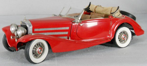

Hier mal das Bild dieses seltenen 540K, den sich Pocher wohl als Vorbild nahm. Bei diesem Bild von der Seite sieht man besser die Proportionen.
Und hier das entsprechende Pocher-Modell (wenns auch das richtige ist)
Bis auf die Kotflügel und die viel zu weit vorn stehenden Scheinwerfer gar nicht mal so verkehrt. Die Räder sehen auch zu groß aus und auch die Radausschnitte in den Kotflügeln.
Aber wie schon gesagt, für die anderen Modelle haben die scheinbar immer die gleichen Komponenten genommen ohne viel zu ändern oder gar ganz neu zu machen.
Und hier als Abschreckung wie so ein Pocher-Modell am Schluß eher nicht aussehen sollte (sieht aus wie ein kaputt gegangenes 1:43-Modell):

:D Da hast recht mit dem roten. Wird mir Mühe geben um so ein ergebniss zu vermeiden.
Vielen dank für die Bilder.

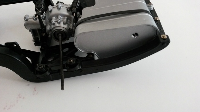

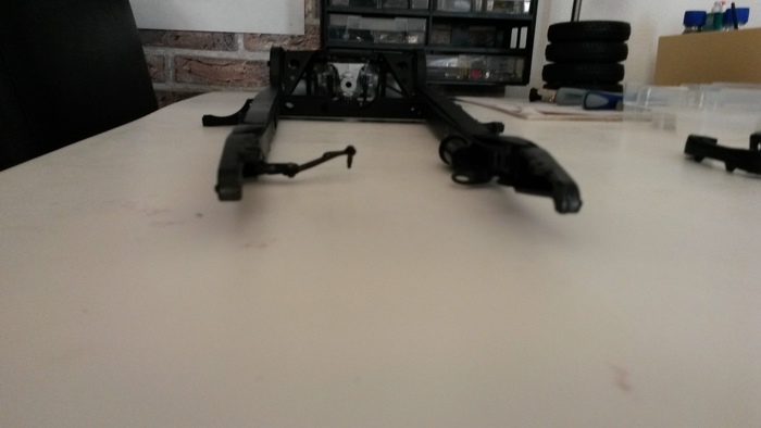

Bin im Moment dabei die korrekten Maße am Rahmen zu ermitteln. Da muss ich die Motoren Strebe nach hinten versetzten. Nach dem Punkt richte ich dann den Rest aus.
Leute.....Ist garnicht so einfach.....

Heute Nacht werde ich mal beginnen in der Werkstatt den Rahmen von der Kreuzstrebe zu trennen. Jooo,Mit der FLLEEEXXXXX :rrr: .................

So. Ich hatte ja schon angedroht den Rahmen zu zerflexen....
Das ist das Ergebniss:
Einmal bevor ich die Strebe gecuttet habe
Und nach der O.P.
Bleibt noch zu sagen das das vordere Kunstoffteil zur Motorenhalterung auch versetzt werden musste. Also jeweils neue Löcher dafür gebohrt werden mussten. Ich hab sie bewusst größer gebohrt, damit ich ein wenig Spielraum beim anpassen hab. Leider sehr schlecht zu sehen.Alles was danach noch Optisch nach Murks aussieht, also zu große Löcher und dergleichen, wird , wenn alles Passt noch mit Knettmetall verschlossen.
So in etwa diese Position wird die Strebe wieder eingesetzt.
Die einzelnen Teile die versetzt werden müssen. Die Blechstreifen brauch ich um die Seiten der Strebe zu verlängern (Der Rahmen verjüngt sich nach Vorne).
Das untere gebogene Teil nimmt an der Front den Motor auf. Auch sie musste versetzt werden. Hoffe das das auch alles Klappt, bin ja noch ein Greenhorn in solchen umfangreichen Modifikationen.
Im Moment bin ich mit Messen und Tüffteln beschäftigt. Leider hat mich auch ( wie immer wenn ich URLAUB hab) die Grippe voll erwischt ;( . Shit happens....
Ausserdem hab ich mir auf ebay den Heller Benz in 1:24 geschossen, um von dem schön abzukupfern, was die Kotfl. Maße und dergleichen angeht. Vielen dank für den Hinweiß darauf, Mr. Bodensee :ok: Echt ne gute Idee!
Joooo, das wars auch schon wieder. Diese Umbauerei hat es schon gewaltig in sich! Ich hoffe das Sauber über die Bühne zu kriegen. Den wenn der Rahmen vermurkst wird, ist der ganze Rest auch für den Ars...
Also werde ich nur mit dem ermitteln der Strebenposition und deren Befestigung noch sehr viel Zeit verbringen, sobald ich wieder richtig Fit bin.
Hoffen wir das Beste :)

Hallo Alex,
sieht gut aus...einfach den Kühler um 185mm zurücksetzen (im Originalmaß natürlich). Schauen, dass die Rahmenteile noch gut vertikal zueinander ausgerichtet sind. Evtl. eine kleine Lehre bauen, weil sonst die Vorderachse nicht mehr fluchtet. (Sturz). Eine gute Besserung natürlich, was die Gesundheit betrifft. Und ein Motivationsfoto von einem Pocher K 82:
Michael

Ich hab mir gestern Nacht so überlegt, ob ich vielleicht besser das Fahrgestell, also die Radaufnahmen, fertig baue. Um, bevor ich die Streben Fix einbaue, den Benz auf (Montage) Räder zu stellen, die dann solange drauf bleiben, bis der Benz frtig ist. Hab da nen fertig montierten Satz da.
Auch habe ich den Tank schon montiert. Hab den an den Seiten mit dünnen Sheetplaten verkleidet, damit ich mir das zeitraubende Spachteln und schleifen der Trennnähte erspare. Auch das Differential hab ich drangebaut, nachdem alles schön mit meiner "Special Alex Metallfarbe" gelackt wurde.
Hier die fertigen Reifen, ich möchte für meinen Benz die aber neu machen (weil besser).
Tank und Differential, mit Sheet verkleidet...

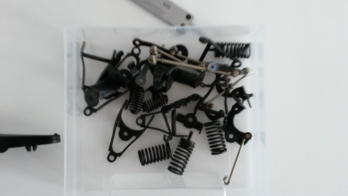

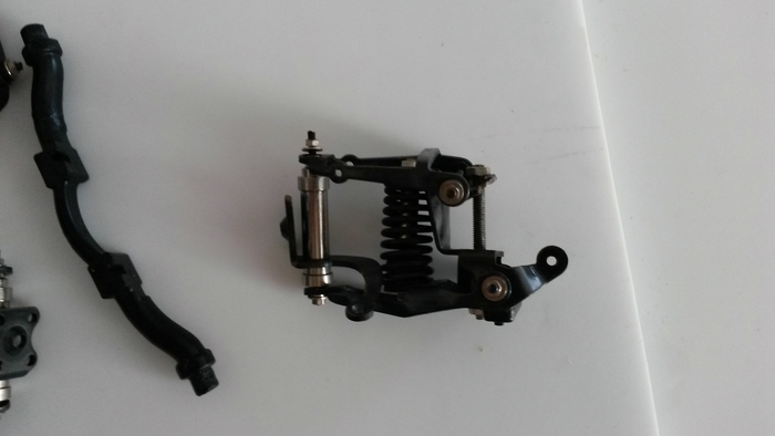

Aus diesen Teilen werden die "Achsen" gebaut.....Ohne Worte.....
Alles in allem wirklich ein sehr forderndes Projekt. So mag ich das. Mal kucken was heute noch alles passiert. Falls es meine Fieberschübe und Schüttelfrost Anfälle zulassen...(Ich armer, schnüff :lol: )
@ Michael:
Ich denke das ist einer deiner Benzens, auf den Fotos von dir, Ja? Hast du den etwa mit Mahagoni Holz verkleidet? ? ?
Sehr schick! Du kannst sehr gerne noch mehr Bilder von hier zeigen! Das motiviert mich sehr meinen auch zu diesem Ziel zu bringen. Also immer her mit!

Hallo Alex,
yepp...der stammt aus meiner "hölzernen Periode". Vielleicht ist es besser, erst den Rahmenquerträger zu verbauen, danach das Chassis zu vermessen und Ungenauigkeiten korrigieren. Man kann die weiteren Komponenten zwar mühelos wieder entfernen, aber angesichts eines von nahezu tödlicher Krankheit geschwächtem Körper, würde ich mir das ersparen. :abhau:
