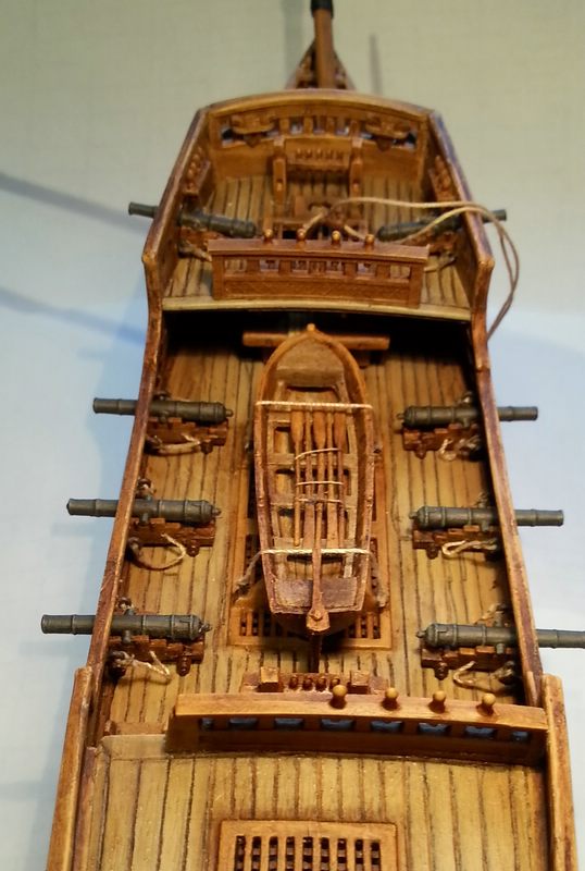

Endlich Bewaffnet
Wieder mal ein Update..... Habe endlich die Decks drauf und die Kanonen sind an Ort und Stelle Damit sind die meisten Decksaufbauten erledigt. Auch das Heck ist zu, muss aber noch das ein oder andere erledigt werden... Balkon, Ruderkette.....
Ach.... zu den Kanonen... hatte eigentlich vor eine komplette Takelung an den Wummen zu machen.... ist mir aber leider nicht gelungen, das zufriedenstellend umzusetzen. Ist jetzt doch "nur" das Brooktau geworden. Eine komplette Takelung hätte Blöcke von 1 Millimeter gebraucht... Neeee bei aller Liebe zum Detail... dat war mir dann doch zu winzig und zu viel Fummelei. :cursing: Und 2 Millimeterblöcke..... zu groß!!!! ;( Man hätte vor lauter Takelung keine Lafette mehr gesehen.
Aber ich glaube, so sieht das auch ganz gut aus... oder? Guckst du:
Kommt mir nicht zu nahe, ich bin Bewaffnet....
Die Bohrungen über den Stückpforten sind natürlich für die Taue der Stückpfortendeckel....
Das Heck zur Zeit...
Wie gesagt..... das Heck brauch noch ´n Büschen Nacharbeit...
Aber ich hoffe, euch gefallen die Bilder.
Bis Demnächst.... Gruß, der Dirk. :ok:

Schöne Bilder! Also die Holzdarstellung von Rumpf und Deck finde ich wirklich sehr gelungen.
Was mir bei dem Modell aber auffällt (hat alos nix mit deiner Leistung zu tun, Dirk) ist, wie wenig Platz die Kanonen zum Rückstoßen haben, selbst wenn das Boot im Gefecht nachgeschleppt wird. Zertrümmern die dann nicht die Grätings?

Ja, sieht doch klasse aus! :ok: :ok:
Ja, das würden sie wohl definitiv machen. Das ist eine bausatzbedingte Fehlkonstruktion, schätze ich. Nur ein Tipp zum Dranlangdenken: Der Voruntersegelfallenblock ist im Grunde zu klein und auch nur zweischeibig. Diese Teile waren in natura geradezu riesige Brocken, bei dem Mayflowernachbau (Größenmäßig Deiner Galeone entsprechend) war er beispielsweise 110cm hoch und mehrscheibig. Der von Dir verwendete Doppelblock ist einer, den Du auch später in der Takelage benutzt, also sehr viel kleiner.
