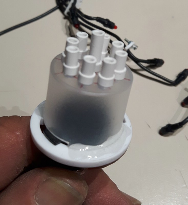

Donnerstag, 6. August 2015, 15:52
Hallo Christian,
vielen Dank für dein Mitgefühl.
Ich muss dir aber leider mitteilen, dass an der Stelle, wo der Schaden aufgetreten ist, keinerlei Verstärkung im Vorfeld möglich ist. :(
Das Ritzel wird auf die Nockenwelle aufgeschoben und verklebt und die Welle nach Einbau an beiden Seiten ebenfalls mit Endstücken verklebt.
Vorn mit der Zahnradverbindung zur Kurbelwelle und hinten mit einer Abschlussscheibe.
Es gibt auch keine Chance zur Reparatur, da dafür etliche Verklebungen wieder aufgebrochen werden müssten.
So funktionieren wenigstens noch die Kolben. Es ist nur die Verteilerfunktion und damit die Ansteuerung der Zündkerzen ausgefallen.

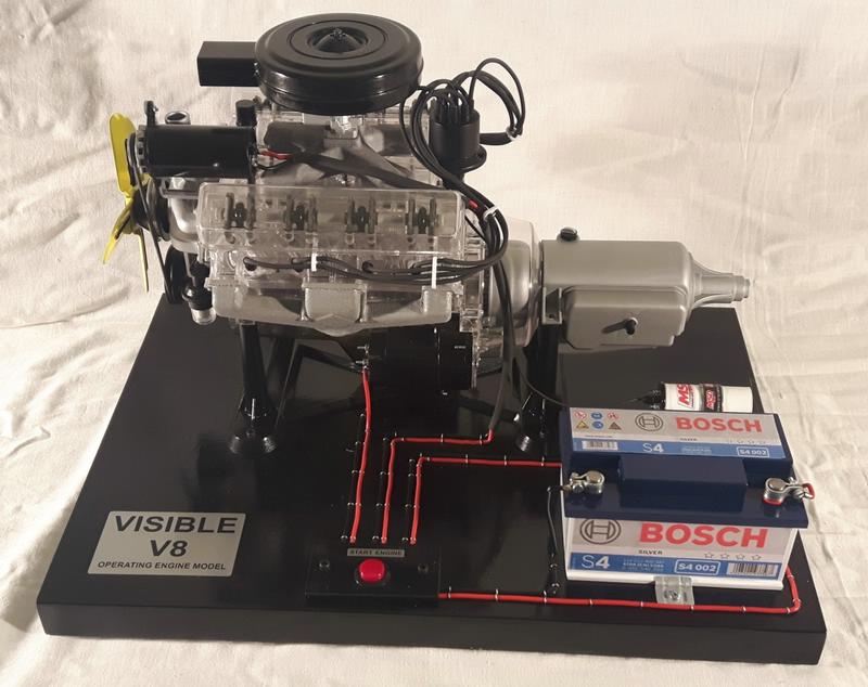

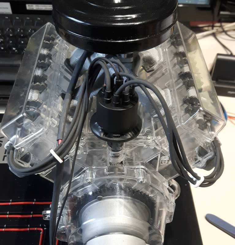

heute gibt es einen Nachtrag für meinen Motor.
An eine Lösung für das gebrochene Antriebsritzel habe ich mich bisher noch nicht herangetraut.
Dennoch hatte ich den Motor auf den Wettringer Modellbautagen ausgestellt.

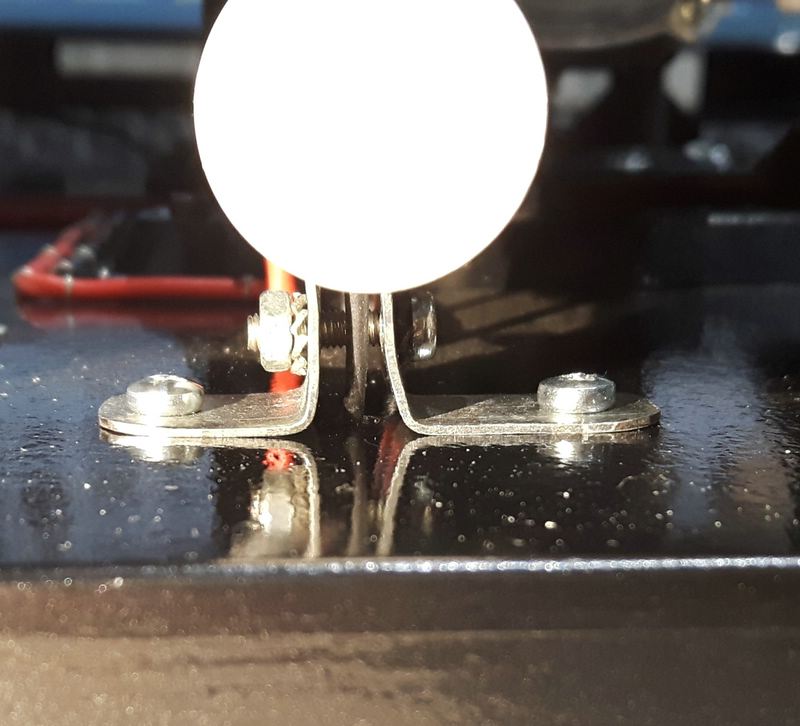

Ein Starttaster für den Motor wurde eingebaut, da bei Ausstellungen Besucher, speziell Kinder, glücklich sind, wenn sie mal was anfassen dürfen.
Die Erfahrung bei den Wettringer Modellbautagen hat aber gezeigt, dass es etwas unglücklich ist, der Starttaster zu betätigen und gleichzeitig die Funktion zu betrachten.

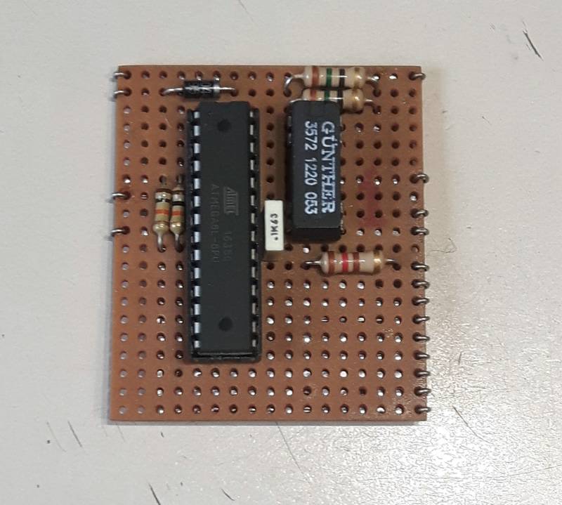

Da ich für meine Gladiator eine Verzögerungsschaltung für den Motor gebaut hatte wurde die Schaltung für den V8 kurzerhand etwas modifiziert.
Der auf der Platine aufgeführte Widerstand R4 wurde nur bei der Gladiator gebraucht und entfällt beim V8.
Er wird einfach durch eine Drahtbrücke ersetzt.

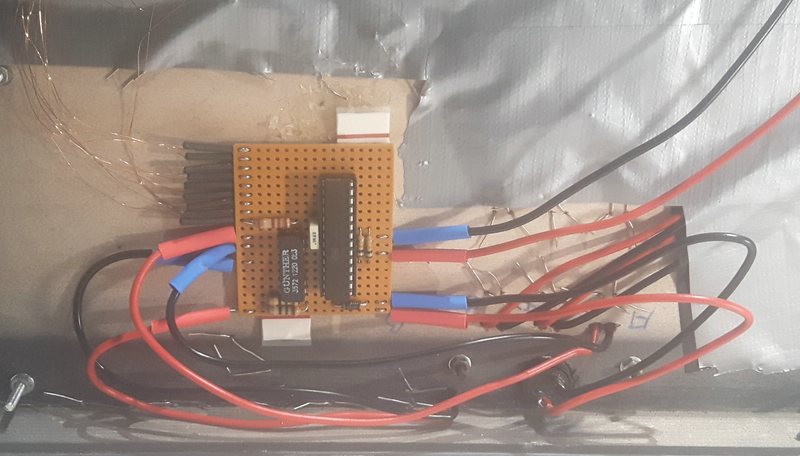

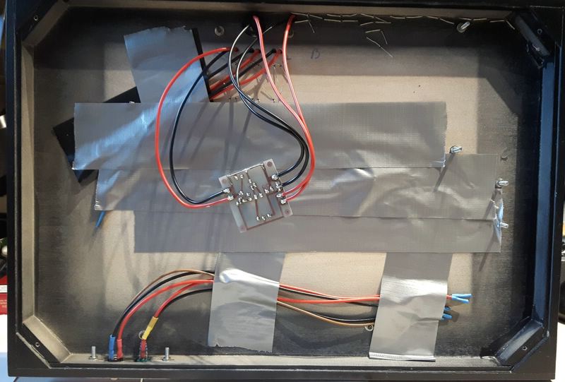

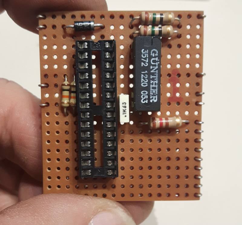

Hier die Schaltung, das Platinenlayout und die fertige Platine.

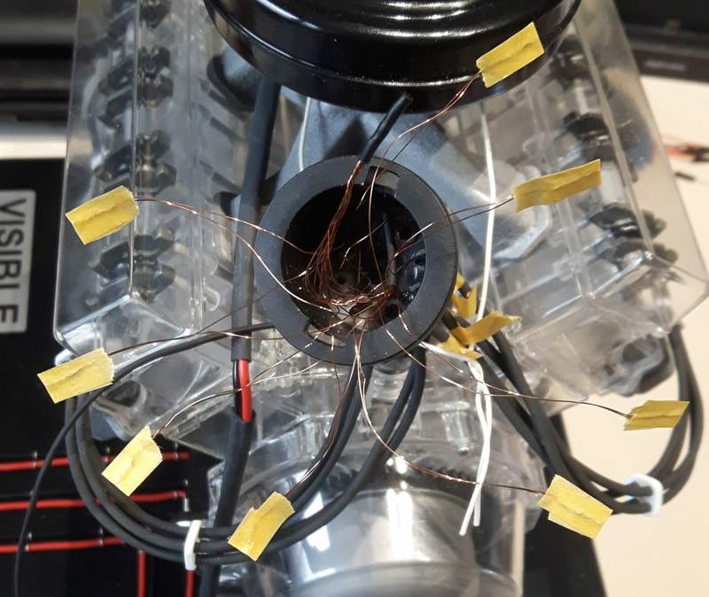

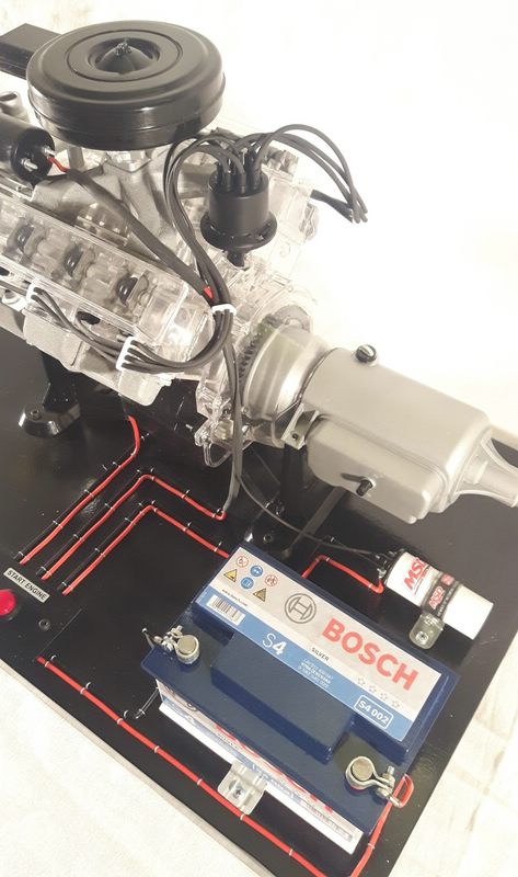

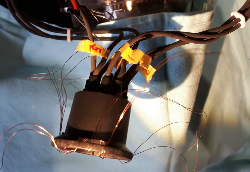

Da ja bekanntermaßen die Funktion der Zündung auf Grund des gebrochenen Antriebsritzels ohnehin ausgefallen ist, wurde die nicht mehr benötigte Verkabelung abgeklemmt und isoliert.
So sieht es jetzt im Innern der Grundplatte aus.
Nach dem Einbau der Schaltung hat der V8-Motor nach dem Loslassen der Starttaste einen Nachlauf von ca. 15 Sekunden, wobei er zum Schluß langsamer dreht, ehe er ganz stehen bleibt.

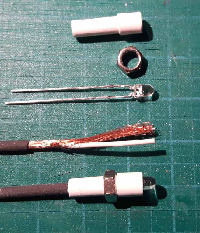

Ausgehend von der Tatsache, dass wir Modellbauer viele Funktionen mit tarnen und täuschen in den Modellen verbauen, habe ich mir auch hier eine kleine optische Täuschung überlegt.
Wer achtet eigentlich darauf, ob die Zündkerze wirklich genau auf OT zündet?
KAUM JEMAND !!!!
Man sieht, dass der Motor dreht und die Zündkerzen fröhlich vor sich hin blinken.

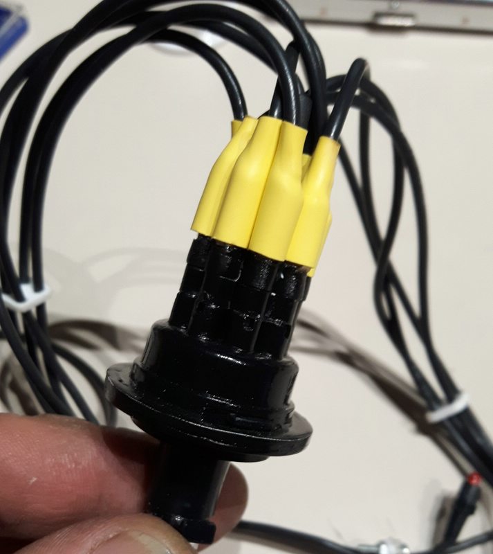

Also werde ich diesen Umstand ausnutzen, um die Funktion zumindest optisch wieder in Gang zu bringen.

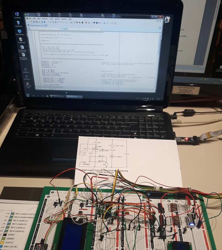

Dazu habe ich mir aus meiner bisherigen Erfahrung mit der Mikrocontrollerprogrammierung folgende kleine Schaltung ausgedacht.
Hier zunächst das Schaltbild und danach eine ausführliche Erklärung für alle Leser, die im Lesen von Schaltungen noch nicht so sattelfest sind.

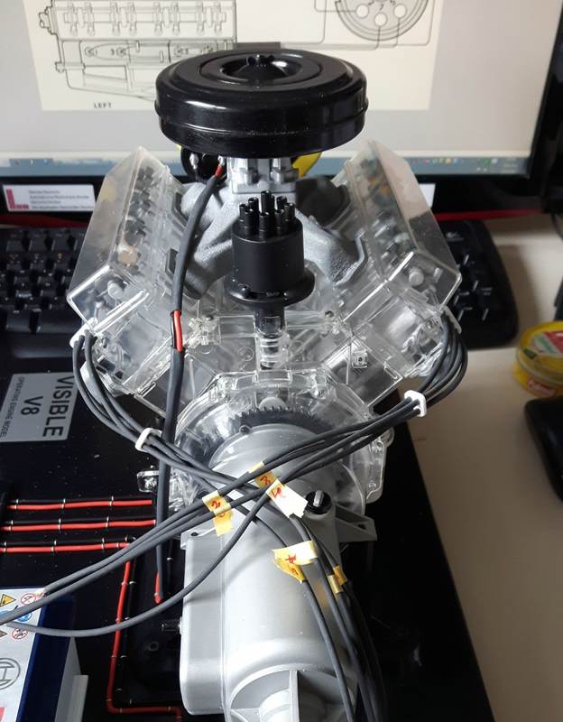

Der Umbau soll ohne jegliche äußere Optikänderung des Modells durchgeführt werden.
Der Motor, der Taster zum Einschalten und der Umschalter an der Rückseite sind im Modell bereits vorhanden und werden wieder verwendet

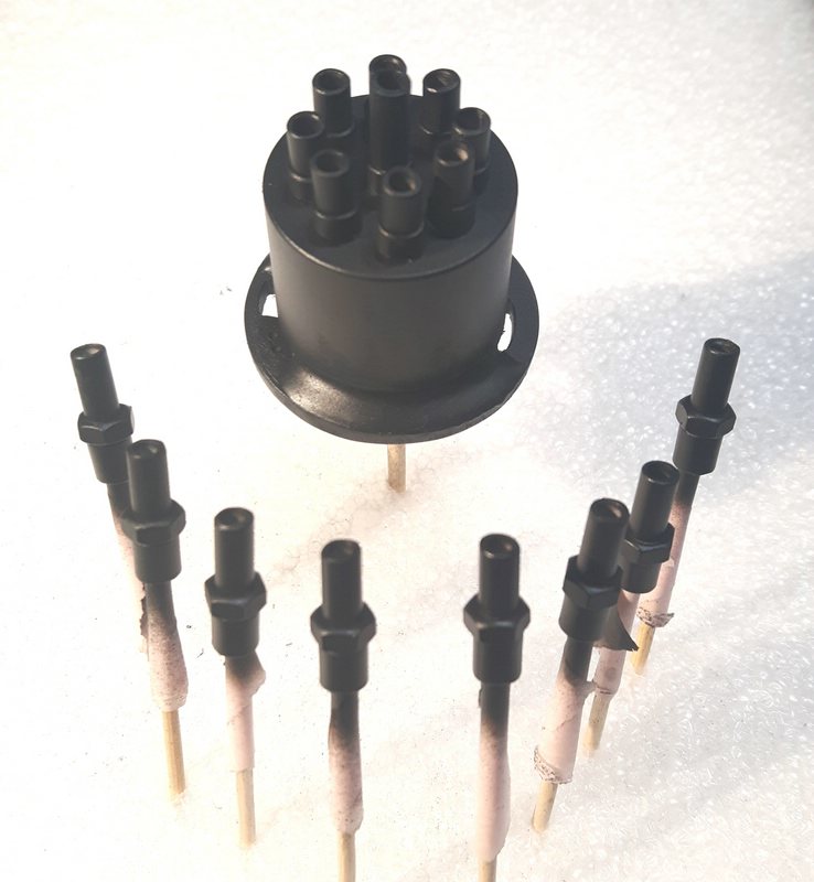

Für Steuerung neu benötigte Teile:

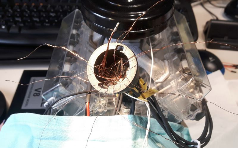

Um im Zweifelsfalle auf den jetzigen Zustand zurückbauen zu können und die neue Verkabelung einzubauen, werden die Kerzenstecker, Zündkabel und Verteilerdeckel neu gebaut.

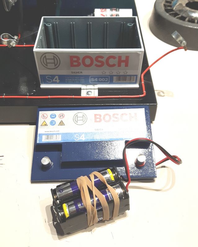

Zunächst muss die Stromversorgung von 3V auf 4,5V umgestellt werden.
Dies ist notwendig, um dem Mikrocontroller (µC) eine brauchbare Arbeitsspannung zur Verfügung zu stellen.
Die Umstellung wird einfach durch eine 3. Batterie in Reihe erreicht.
Selbst wenn die Batterien etwas schwächer werden und dadurch die Spannung etwas abfällt, stört das den µC wenig, da er einen Arbeitsbereich 2.7 - 5.5V hat.
Deshalb wird der L-Typ des ATMega8 benutzt.
Bei 3V Versorgungsspannung wäre ein Funktionsende viel schneller erreicht.

Soweit der theoretische Teil der Motorüberholung, wie er hier auch auf dem Steckbrett zu sehen ist.

Da eine Anfrage zu Gebrauchtteilen kein Ergebnis brachte und auch Revell keinen Ersatz mehr auf Lager hatte, habe ich angefangen, die benötigten Teile Scratch zu bauen.

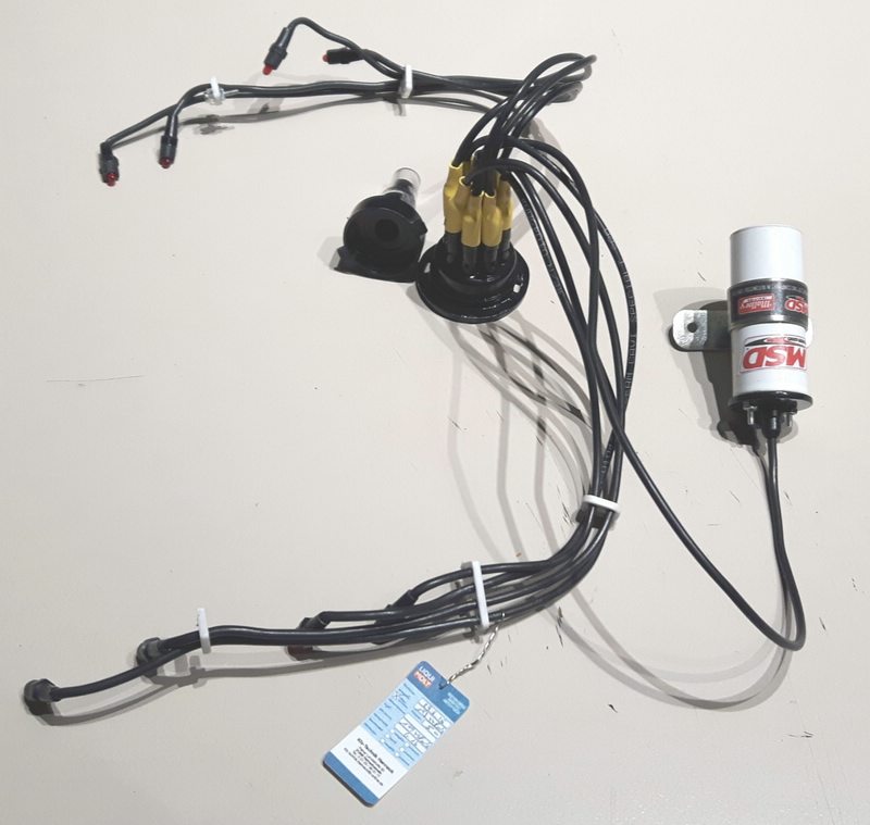

Los ging es mit Zündkerzen, Zündkabel und Verteilersteckern.
Das Zündkabel ist wieder ein zweckentfremdetes 2mm Mikrokabel.
Die Zündkerzenköpfe werden wieder mit 3mm LEDs dargestellt.
Die Kerzenstecker sind 5mm und 3mm Hohlrohrstücke, die ineinander geklebt wurden.
Dann wurden M3 Muttern aufgebohrt und über die unteren Teile geschoben.
Die Verteilerstecker sind ähnlich gebaut - 5mm Rohrscheiben über das 3mm Rohr geschoben.
8x Stecker für die Zündkabel und 1 etwas länger Mittelstecker für die Verbindung zur Zündspule.
Das kurze Ende wird später in den neuen Verteilerdeckel geklebt.
Hier nun die einzelnen Teile zur Ansicht.
Weiter geht es jetzt mit dem neuen Verteilerdeckel.
Bis dann. :wink:

hier der aktuelle Baustand.
Die Verteilerkappe wurde etwas in der Höhe beschnittten und hat die Bohrungen für die Zündkabelanschlüsse und die Nuten für die Verriegelung erhalten.
Hier im Bild oben das Verteilerunterteil, die Verteilerkappe und den Verriegelungsring.
Um die beiden neuen Teile für das Verkleben passgenau übereinander zu bekommen, war ein Klebestift äußerst hilfreich.
Er hat genau den passenden Durchmesser gehabt, um beide Teile darauf zusammenzufügen und zu fixieren.
Verklebt wurde dann mit 2k-Kleber.
Hier noch einmal zum Vergleich die beiden Verteilerkappen.
ALT
NEU
Und hier die Verteilerkappe und die Zündkerzenstecker nach dem Lackieren.

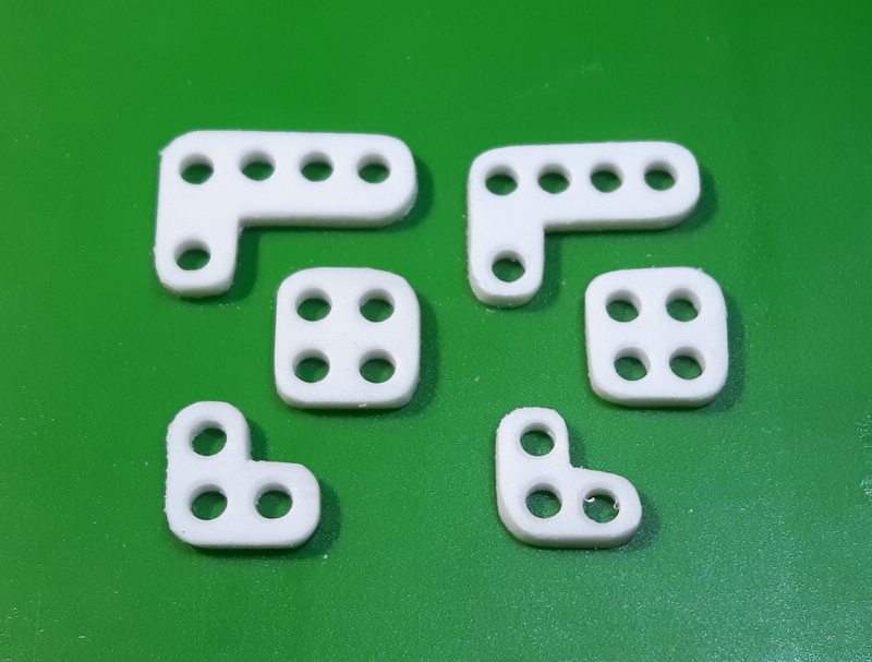

am Wochenende habe ich nur ein paar Kleinfrickeleien geschafft.
Die Zündkabel wurden konfektioniert.
Dann wurden die dafür notwendigen Halter gebaut.
Hier nun die zusammengesetzten Zündkabel für die beiden Zylinderbänke.

gestern habe ich mich mit der Platine für die Steuerung beschäftigt.
Da die Platine ein Einzelstück und später nicht mehr sichtbar ist, habe ich den Aufbau auf einer Lochrasterplatine vorgenommen.
Zunächst wurde das Layout am PC erstellt.
Ich habe noch nie Routingprogramme dafür benutzt.
In der Zeit, die ich für die Eingaben in eine solches Programm benötige, habe ich das Layout „zu Fuß“ schon längst fertig.
Nach dem Ausdruck und dem Auszählen der benötigten Größe wurde ein Stück Platine zugeschnitten.
Hier nun das Layout und die benötigten Bauteile.
Wer den Programmcode mit dem Layout vergleicht, wird feststellen, dass sich 3 Anschlüsse am Mikrocontroller geändert haben.
Dies wurde zurm Zwecke des vereinfachten Layouts vorgenommen.
Im Code muss jetzt nur die Portzuordnung in der Konfiguration etwas angepasst werden.
Die Platine wird mangels Schraubbefestigungsmöglichkeit in der Base später mit Heisskleber befestigt.
Dadurch kommt man an die Lötseite zum Anlöten der Kupferlackdrähte nicht mehr heran.
Hier die Beschreibung meiner Technik, Lötnägel zu sparen.
Als Leiterbahn löte ich immer einen Draht auf.
Für einen Kabelanschluss wird der Draht am Rand der Platine durch das letzte Lötloch zur Oberseite geführt.
Für das Verlöten des Drahtes wird er mit einer Klammerpinzette fixiert, wobei das Lötauge am Rand zunächst unverlötet bleibt.
Nun wird das durchgesteckte Drahtende abgelängt, um den Rand wieder zur Lötseite gebogen und ebenfalls verlötet.
Dadurch erhält man auf der Bestückungsseite der Platine einen Punkt, um ein Kabel anzulöten.
Hier nun die fertige Platine.
Oben rechts sieht man 2 Widerstände, statt Einem, wie im Layout.
Es sind 2x 150Ω parallel, also die vorgesehenen 75Ω für den Motorvorwiderstand.
In der Mitte ist noch der 100nF Entstörkondensator für den µC nachgerüstet.
Er sollte zwischen VCC und GND möglichst nah am µC verbaut werden.
Den hatte ich im Layout schlicht vergessen.
Für den Low-Power-µC wurde ein Sockel vorgesehen, da er noch irgendwo zwischen China und Deutschland auf dem Lieferweg ist.
Hier sieht man jetzt auch die Lötanschlüsse für die Kabel am Platinenrand.
Nach einem Washing der Lötseite mit Aceton zur Beseitigung der Flussmittelreste ist die Platine fertig zum Verbauen.

heute geht es mit der Zündungsverkabelung weiter.
Die neuen Zündkerzen haben ihre Positionen eingenommen und die Zündkabel sind mit den Haltern befestigt.
Die Zündkabel haben entsprechend ihrer Anschlüsse an den Verteiler Markierungen für die benötigte Länge erhalten.
Um während des Verlötens der Enden Lötzinnspritzer auf dem Modell zu vermeiden, wurde das Operationsfeld natürlich mit einem Tuch abgedeckt.
Alle 8 Zündkabel wurden entsprechend dem nächsten Foto vorbehandelt.

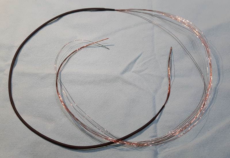

An die vorbereiteten Enden wurde 0,2mm Kupferlackdraht angelötet.
Damit werden später beim Verbinden mit den Adern des Kabels von der Zündspule Brandspuren am Verteiler vermieden.
Nun wurden aus Kupferlackdraht 1 Strang mit 8 Adern für das jeweilige Pluspotential zu den LEDs und 1 Strang mit einer Doppelader für die gemeinsame Masse in einem Schrumpfschlauch untergebracht.
Dies ist die Verbindung vom Verteiler über die Zündspule zur Steuerplatine.
Schließlich soll ja die Optik einer realen Zündanlage erhalten bleiben.
Das Adernbündel wird durch eine neue Bohrung an der Unterseite der Zündspule zwischen dem Halter hindurch in die Base zur Steuerplatine geführt.
Damit ist die Verbindung der LEDs zur Steuerplatine später nahezu unsichtbar.
Die Aufgabe der Schraubanschlüsse an der Zündspule sind dann nur noch optischer Natur.
Doch davon mehr im nächsten Update.

die Zündspule hat wieder ihren Platz auf der Base eingenommen.
Das Verbindungskabel ist, wie erwartet, von oben oder von vorn überhaupt nicht auszumachen.
Lediglich durch einen genauen Blick von der Seite ist es sichtbar.
Nun wurden alle Zündkabel in ihre vorgesehenen Positionen am Verteiler verbaut.
Im Innern des Verteilers wurden die Kabel mit Weißleim großzügig fixiert.
Es gibt ja hier keine beweglichen Teile mehr.
Während der Leim jetzt in Ruhe aushärten kann, hatte ich mir die Batterie vorgenommen.
Sie wurde von 3 V auf die jetzt benötigten 4,5 V umgebaut.
Dazu wurden einfach ein paar neue Batteriehalter für 3xAA eingebaut.
Wie schon vorher wurden wieder 2 Halter parallelgeschaltet, damit dem Motor nicht allzu schnell der Saft ausgeht.
Hier alt . . .
. . . und neu!

136
Montag, 20. März 2017, 13:35
Hallo liebe Leser,
heute geht es an das letzte Update zur Reparatur.
Der neue µC ist programmiert worden und hat seinen Arbeitsplatz eingenommen.
Im Verteiler wurden die zusammengehörigen Kupferlackdrähte verlötet.
Nun stand erst einmal eine Funktionsprüfung an.
Warum dies so wichtig ist, wird später noch klar.
Dazu wurden die Enden in der Base aufgefächert und einfach an den Tischrand geklebt.
Die oben zu sehende Klemme führt das Massepotential eines Netzgerätes.
Durch Einstellung von 2,3V am Netzgerät spare ich für die Prüfung den Vorwiderstand.
Während der Prüfung wurde auch auf dem Klebeband immer gleich die zugehörige Zylindernummer notiert.
Das spart das erneute Messen vor dem Anlöten an die Platine.
Nun wurde der Motor einfach wieder flach auf die Platte gestellt.
Die Enden der Kupferlackdrähte können dabei angeklebt bleiben.
Die verlöteten Drähte im Verteiler wurden nun isoliert.
Das Massebündel hat ein Stück Schrumpfschlauch bekommen.
Für die anderen Drähte kommt dann auch der 1mm-Schrumpfschlauch an seine Grenze.
Deshalb wurde hier ganz profan mit Klebeband isoliert.
Nun den ganzen Drahtverhau vorsichtig im Verteiler verstaut.
Nach nochmaliger Funktionsmessung, ob dabei nicht doch noch irgendein Draht wieder gebrochen ist, kam der Verteilerdeckel endlich auf sein Unterteil.
Jetzt war die äußere Optik wieder hergestellt.
Zum Abschluß musste noch die Elekronik eingebaut werden.
Und damit kommen wir zu dem Punkt den ich schon angesprochen habe.
Die Wichtigkeit der Funktionsmessungen!
Hier sind mir 2 Fehler unterlaufen! :motz:
Beim Bau der Platine habe ich das Ergebnis lediglich optisch geprüft und die Verbindungen auf der Lochrasterplatine nicht durchgemessen.
Schon mal blöd, aber vielleicht noch entschuldbar, da man ja nacharbeiten kann. :S
Der 2. Fehler ist bei allen Fehlern der letzten Zeit mit Abstand der Blödeste.
Da durch die dünne Basedecke ein Anschrauben der Platine nicht möglich war, habe ich sie mit Heißkleber befestigt.
Eine saudumme Idee! :du:
Hier nach den ersten Einbau.
Beim ersten kompletten Funktionstest hat sich dann herausgestellt, dass die LEDs der Zylinder 4+5 nicht einmal kräftig, sondern immer kurz doppelt blinken.
Die Fehlersuche hat einen Kurzschluss auf der Platine ergeben. :motz:
Um den Fehler zu beseitigen, musste also die Platine wieder abgebaut werden.
Durch das großzügige Ankleben war dies jedoch nur mit einigem Kraftauswand möglich.
Als Folge davon hat die Platine das Abbauen nicht überstanden. :bang: :bang: :bang: :bang:
Also Bauteile auslöten und eben mal eine neue Platine hergestellt.
Die neue Platine wurde dann aber auch durchgeprüft und nach dem Feststellen der Funktionsfähigkeit mit Powerstrips befestigt.
Leider habe ich vor lauter Ärger darüber die Fotos vergessen.
Hier nun also nur die Steuerplatine Version 2 nach dem Einbau.
Jetzt hat Alles wie gewünscht funktioniert.
Alle Zündkerzen blinken fröhlich vor sich hin.
Die Umschaltung 10/30 Sec. der Nachlaufsteuerung funktioniert prächtig.
Alle Komponenten des Modells haben die Umbauaktion ohne Farbschäden überstanden. :thumbsup:
Äußerlich ist der Umbau nur am neuen Verteiler zu erkennen.
Der wichtigste Unterschied vorher/nachher ist natürlich die Funktion beim Laufen des Motors.
Da man dies auf einem Foto nicht abbilden kann, habe ich einen kleinen Film darüber auf YouTube eingestellt.
Damit ist der Baubericht nun wirklich entgültig abgeschlossen.
Ich danke allen interessierten Lesern für Ihre Aufmerksamkeit.
Bis bald auf einer meiner anderen Baustellen. :wink:
Willie
