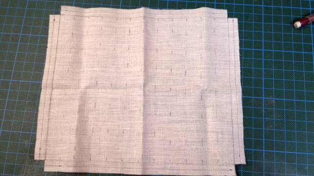

Die Nähte der "Kleider" zeichnet Haberland auf die Rückseite des Segels mit einer doppelten Strichlinie in einem "möglichst kleinen Abstand" auf. Dazu benutzt er einen sehr dünnen (0,4 mm) Filzstift im Farbton hellbraun. Ich habe im Maßstab 1:100 nur jeweils eine "Naht" gezeichnet und fand's ganz überzeugend, wobei es im Forum selbstverständlich weit bessere Beispiele gibt. Nur wasserfest sind diese Nähte nicht!

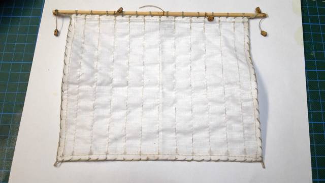

Montag, 7. Mai 2018, 11:02

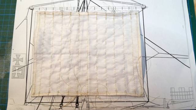

Hier kommt Mal wieder ein Lebenszeichn von mir. :wink:
Wieder habe ich ein wenig Zeit für mein Hobby gefunden und konnte die Arbeiten mit der Nähmaschine am Segel abschließen.
Ich habe ein wenig rumexperimentiert und die beiden Versionen mit Kleben und Nähen ausprobiert. Also eigentlich habe ich mir damit mit Absicht doppelte Arbeit gemacht.
Zuerst habe den Saum geklebt und dann, nur um es auszuprobieren, alles nocmal mit der Nähmaschiene genäht.
Beide Methoden gehen prima und dafür, dass ich zum ersten Mal in meinem Leben an einer Nähmaschiene saß, bin ich recht zufrieden mit meinen "Näharbeiten" :ok:
Das umlaufende Liektau werde ich noch mit der Hand annähen, dann kommt noch das Wappen drauf und ich bin mit dem Segel fertig. :D

Dienstag, 8. Mai 2018, 08:59
Und das ausprobieren wird weitergehen.
Auch das Liektau werde ich zuerst kleben und dann noch mit der Hand annähen. auch wenn es unnötig erscheint. :)

Zurzeit gibt's bei mir nur Rückschläge.
Nicht nur, wie in den vorherigen Beiträgen beschrieben, das ausgesuchte Wappen doch nicht zur Hansekogge passt, so muste ich am Wochenende auch feststellen, dass das Segel durch die Näharbeiten um fast 2 cm in Länge und Breite kleiner geworden ist. :bang:
Neben dem Anfertigen eines neuen Segels aus Papier, denn leider reichte der Stoff nur für ein Segel, fällt mir nur ein, die Rah zu etwas zu kürzen. :idee:
Oder hat von Euch jemand noch eine bessere Idee?

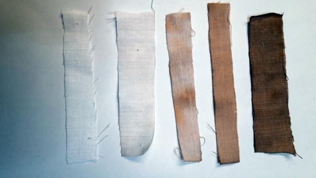

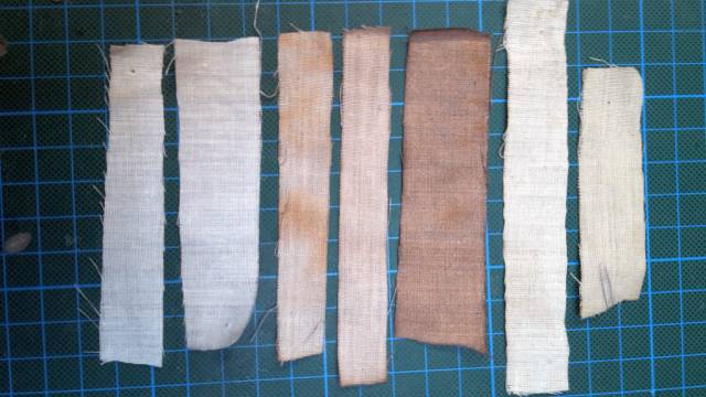

Ich bin das Thema Segelfärben Mal ganz unbedarft rangegangen und habe heute Früh einfach NMal ein paar Stoffreste des Segelstoffs in verschioeden verdünnter Holzbeize eingetaucht. Enfach aus dem Grund, weil ich das Zeug bei mir im Regal habe stehen sehen.
Ich habe für den Versuch eine einfache dunkle Nußbaumbeize in verschieden angerührtem Mischverhältnis mit Wasser angerührt:
Ich habe für den Versuch eine einfache dunkle Nußbaumbeize in verschieden angerührtem Mischverhältnis mit Wasser angerührt.
Von links nach rechts auf dem Bild:
zuerst der originale Stoff ungefärbt, dann im Verhältnis 1:10 gefärbt, gefolgt von 1:8, dann 1:6 und zum Schluß noch 1:5.
Ich muss gestehen mir gefällt die Färbing mit der 1:6 Mischung am besten.
Heute Abend werde ich noch einen Versuch mit Kaffee machen.
viele Grüße,
Heiko
141
Mittwoch, 23. Mai 2018, 09:43
Gestern Abend habe dann noch einen versuch zum Einfärben des Segels gemacht.
In der Literatur und den Foren habe ich viel darüber gelesen, dass man dazu auch Kaffee oder schwarzen Tee nehmen könnte.
Da habe ich mir gedacht: 'Na gut, dann schmeiße ich beides zusammen und sehe was rauskommt'. :D
Ich habe also Einen Sud aus 1 Liter Wasser, 2 Esslöffel löslichen Kaffeeund 2 Teebeutel schwarzem Tee zusammengebraut und dann ein paar Probestücke des Segelstoffs in die warme Brühe gelegt.
Hier sind jetzt die nochmals die aus meinem letzten Beitrag bekannten eingefärbten Stoffstreifen auf der rechten Seite erweitert um die mit Kaffee eingefärbten.
Der erste Streifen lag nur 10 min im Sud und der letzte ganze 10 Stunden.
Farblich macht also die Zeit kaum einen Unterschied, obwohl ich die Farbe des 10 Minuten Streifens gar nicht Mal so schlecht finde. :ok:
Viele Grüße,
Heiko

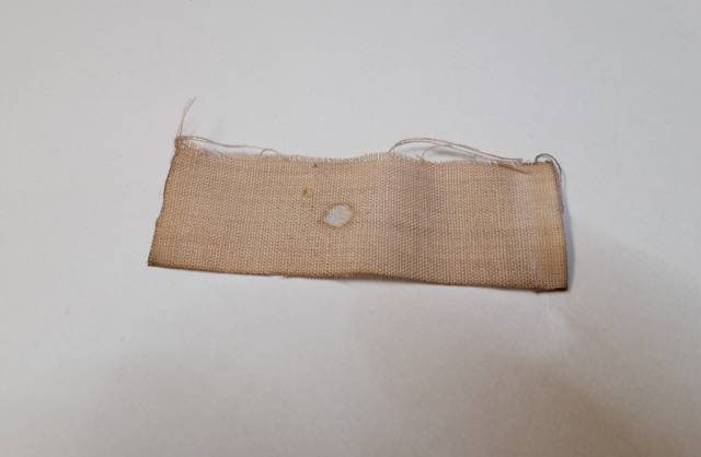

Dienstag, 5. Juni 2018, 10:47
nach längerer Auszeit melde ich mich Mal wieder von meiner Werft. Das Wetter war in der letzten Zeit einfach zu schön um am Basteltisch zu sitzen. Vor allem wenn es im Garten und am Haus einfach mehr als genug zu erledigen gab und als Belohnung dann das eine oder andere gesellige Zusammensein mit Freunden und Familie mit BBQ gibt. Aber was rede ich, das kennt Ihr bestimmt alle selber. :prost:
Da es aber am Letzen Wochenende hier bei uns doch etwas regnerisch war und es mir wieder modellbaumäßig in den Fingern gejuckt hat, habe ich mich in wieder ein wenig mit meiner Kogge beschäftigt.
Zuerst habe ich weiter Färbeversuche durchgeführt. Dabei habe ich mich an einige Ratschlag von anderen Modellbauern gehalten und habe einfachen billigen schwarzen Teebeuteltee genommen, dieser erzeugte schon im kalten Wasser eine braune Färbung. Dazu habe ich dann noch fein gemahlenen Mokka genommen und aus 1 Liter Wasser, drei Teebeutel und 3 Esslöffel fein gemahlenen Kaffee einen Sud gekocht. Das ganze etwas abkühlen lassen und dann in den Sud einen Stoffstreifen zum Testen über Nacht eingelegt.
Ich hatte den stoffstreifen etwas präpariert. Da ich mir Sogen machte, ob die mit Textilkleber geklebten Stellen, z.B. am Saum, die Färbung überhaupt annimmt, habe ich einen Klecks von dem Kleber mit draufgegeben und am Rand einen Klebeversuch mit
einfachem verdünntem Holzleim gemacht.
Wie zu sehen ist, hat der Stoff an der Stelle mit dem Textilkleber keine Farbe angenommen, während der rechte Rand mit dem Holzleim-Test die Färbung recht gut angenommen hat. Es war dabei egal, ob ich den Stoff mit Beize oder dem Tee/Kaffee-Sud eingefärbt habe.
Da ich aber beim aktuellen Segel schon den Textilkleber verwendet hatte, habe ich mich entschlossen dieses Segel "Natur" zu belassen.
Ich denke irgendwann wird es schon von selber dunkler. :D

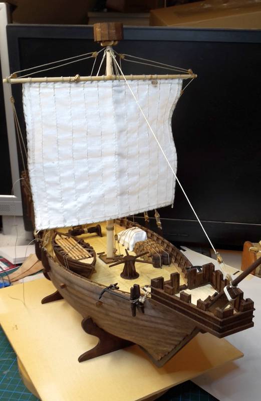

145

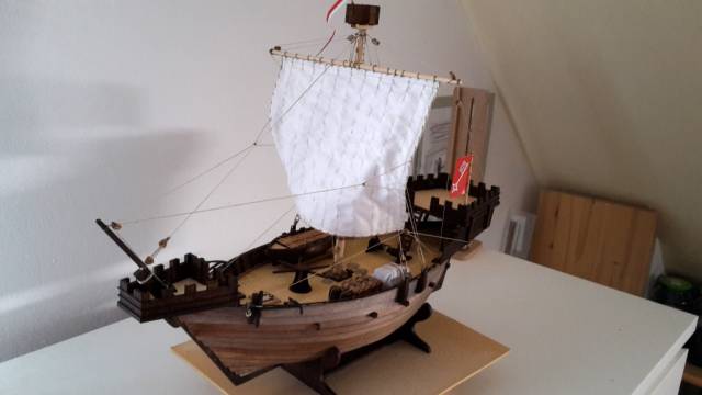

Mittwoch, 20. Juni 2018, 10:16
Da isser wieder. :wink:
Es gibt wieder einen kleinen Fortschritt bei meiner Kogge.
Ich habe mit dem laufenden Gut angefangen und endlich die Rah mit dem Segel angebracht:
Zur Zeit binn ich dabei die Strickleiter zu Krähennest anzufertigen, was eine recht zeitaufwändig ist:
Wenn diese fertig und angebracht ist, dann fehlt "nur noch" die Takel für das Segel und einige Details für die Optik, z.B. die Flaggen und ein ordentliches aufrollen der Tauenden.
viele Grüße,
Heiko

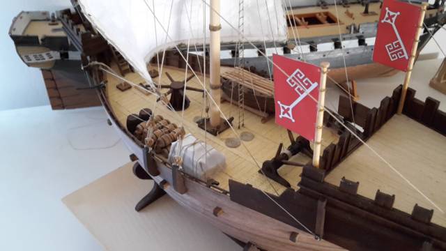

Freitag, 13. Juli 2018, 10:18
Hallo, :wink:
Ich habe das schlechte Wetter gestern Abend genutzt um meine Hanse Kogge endlich fertig zu stellen.
Das stehende Gut habe ich dann doch nicht schwarz eingefärbt. Beit Tests habe ich es nie sauber hinbekommen, dass die Blöcke und Jungfern nicht auch Farbe gezogen haben, das sah dann im Endeffekt echt schlampig aus.
Deshalb lasse ich das jetzt so.
Ich habe die letzten Taue des laufenden Gutes und die Flaggen/Fahnen angebracht, womit die Kogge fertig ist.
Aber schaut selbst: :D
Upps..., das war dann gestern wohl doch schon zu spät geworden! Eine der Flaggen habe ich doch glatt verkehrt herum angebracht, das werde ich korrigieren. :bang: Ansonsten gefällt mir meine Kogge ausgesprochen gut.
viele Grüße,Heiko
