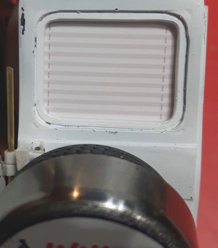

Hallo Modellbaufreunde,
nachdem die Auftragsarbeiten der Familie zur Zufriedenheit erledigt sind, kann ich mich wieder meiner Frickelbaustelle widmen. ^^
Es sind ja noch einige Arbeiten für die Hecktüren zu erledigen.
Bevor ich an die Innenverkleidung gehe, habe ich mal die Raffrollos für die Heckfenster in Angriff genommen.

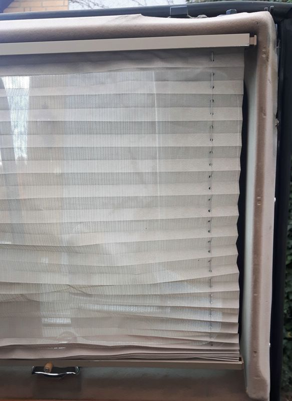

Hier das Original zur Ansicht.
Und hier nun der Nachbau.
Ich denke mal, das kann man so lassen.
Schönen Abend noch. :wink:
Willie

124
Montag, 19. November 2018, 21:36
Hallo Willie,
Das sieht wirklich sehr gut aus. :ok:
Von daher kannst du es ruhig so lassen.
Gruß :wink:
Eugen S.

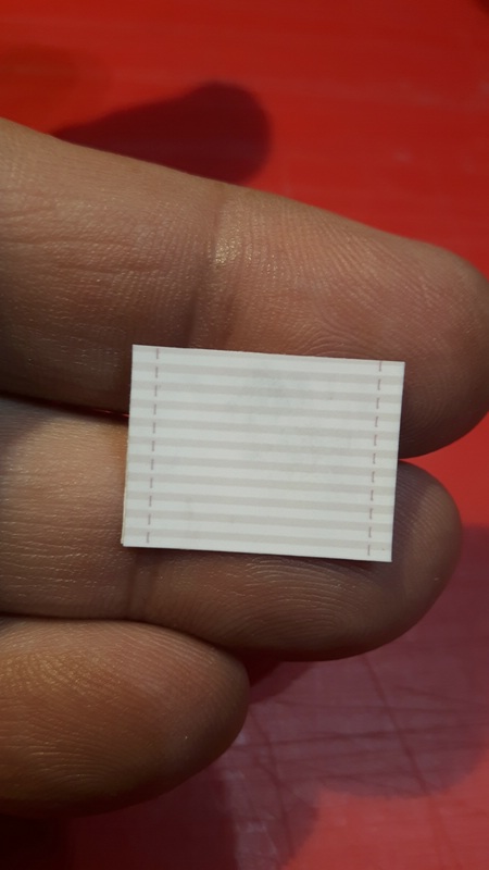

Hallo Modellbaugemeinde,
z.Z. geht es schleppend voran, da ich mich parallel wieder mal mit einem BASCOM-Problem herumschlage.
Als Nachtrag zu Gestern möchte ich noch die Entstehung der Raffrollos zeigen.
Nicht das noch jemand denkt, ich wäre so durchgeknallt, die Dinger auch noch zu falten. :abhau:
Ne ne, das beruht schlicht auf einer optischen Täuschung. :D

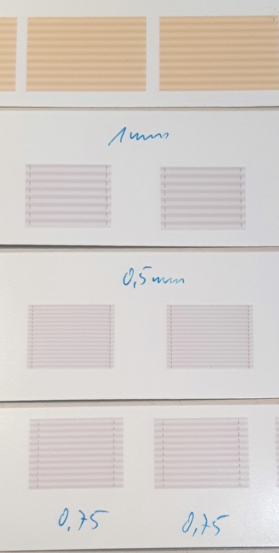

Ich habe mir in Corel Draw verschiedene Entwürfe erstellt.
Die erste Version hat mir farblich nicht zugesagt.
Von den anderen 3 Versionen war der 0,75mm Lamellenabstand am gefälligsten.
Da das Licht meistens von oben kommt, sind die Falten an der Oberseite hell und an der Unterseite dunkel.
Dies kann man in Corel mit wechselnden Farbbalken darstellen.
Man muss für die perfekte Illusion nur darauf achten, dass die Fäden an der Seite immer von unten aus der dunklen Seite in die nächste helle Oberseite führen.
Also nicht verkehrt herum aufhängen.

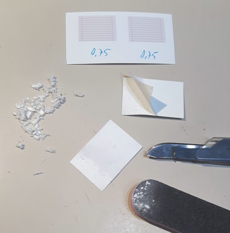

Die Ausdrucke auf Fotopapier wurden zunächst grob ausgeschnitten.
Dann mit einem Skalpell den Großteil der Trägerschicht abgespalten.
Anschließend mit einem runden Skalpell und einer Nagelfeile der Rest versäubert.
Jetzt konnten 2 Teile davon mit Bastelkleber zusammengeklebt werden, da die Rollos später von außen und von innen zu sehen sind.
Durch das Ausdünnen sind die zusammengeklebten Teile dünner als das Ursprungsmaterial.
Reichlich Arbeit für einen kleinen aber feinen Effekt.
Bis dann. :wink:
Willie

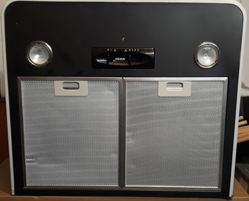

Ich habe zwischenzeitig günstig eine Abzugshaube in Superzustand erstanden.
Damit wird jetzt noch meine Lackierkabine umgebaut.

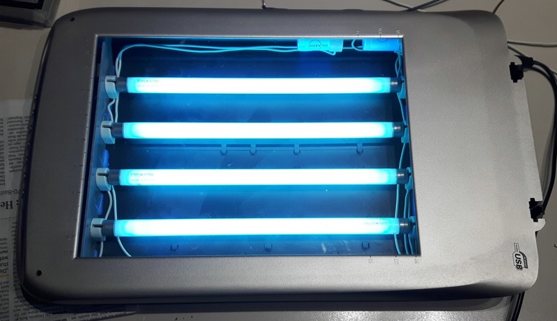

der Zeitpunkt des Weiterbaus rückt näher.
Das nächste Etappenziel ist erreicht.

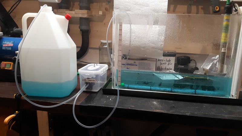

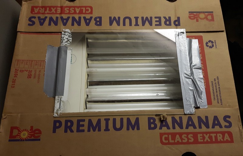

Der Zubehörbau für meine neue Ätzanlage und der Umbau eines Scanners zum Platinenbelichter ist abgeschlossen.
Ätzküvette mit Abpumpanlage
UV-Belichter für Fotoplatinen im alten Scannergehäuse.
HIER geht es zum Baubericht.
Bis bald. :wink:
Willie
