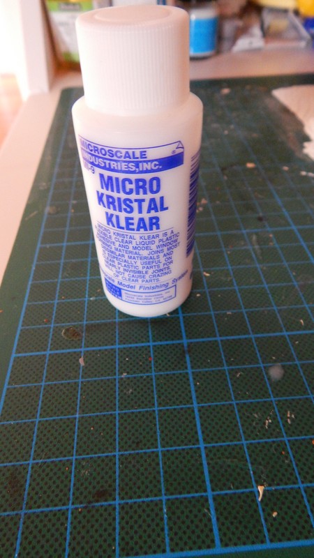

Noch was anderes, ich habe mal von einer Harzart oder ähnlichem zur Fensterherstellung gelesen. Hat jemand eine Bezugsquelle und/oder einen nützlichen Link dazu?

Hallo Rainer
Also biegen funktioniert am besten. wenn du das plaste an der knickstelle ganz leicht mit dem Cuttermesser einritztund dann vorsichtig in form bringst. wenn die Biegung passt,die knickfalte von unten mit Kleber fixieren. Die lattung habe ich mit 0,5mm evergreen Leisten gebaut.
Für das Imittieren von Fensterglas gibt`s nichts besseres als Micro Kristal Klear. Gibt`s in diversen Onlineshops. Wie`s funktioniert, kannst du dir bei Youtube anschauen.
https://www.modellbau-koenig.de/Werkzeug…o-Kristal-Klear
https://www.amazon.de/Microscale-Industr…L/dp/B0006O029E
https://www.modellbauversand.com/Werkzeu…5-ml::9463.html

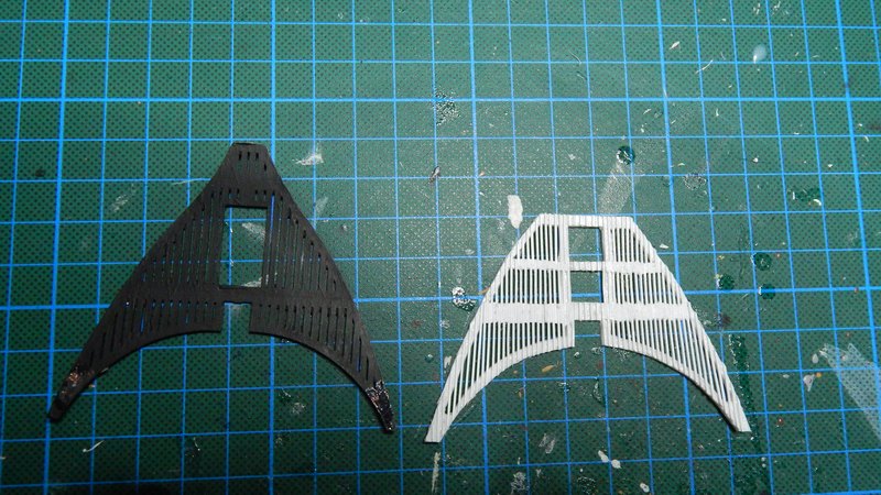

Hab mich mal ein bisschen versucht und einen ersten Prototyp gemacht! Verwendet habe ich Karton. Anschließend zum härten mit Pattex eingestrichen!
Wenn morgen alles trocken ist erfolgt etwas Feinarbeit, dann geht's weiter.

Super schaut doch gleich ganz anders aus. :thumbsup:
Bin schon auf weiter gespannt
mfg Christian

HHHmmmmmm :nixweis:
So im etwa? Wird noch leicht abgeschmirgelt und anschließend zweiter Farbauftrag.

In etwa ABER irgendwie sieht mir das schon etwas verklebt aus oder ja ich weiß auch nicht wie ich's sagen soll.
Vueleicht etwas sauberer arbeiten sieh dir mal meines genau an ich finde die leisten zu dick ,aber du bist auf dem richtigen Weg ,glaube aber das du daß noch besser hinbekommst.
Hat das teil auch seinen ich sag mal knick damit es zu den Gallionsregeln passt.
mfg Christian

Montag, 4. Februar 2019, 21:26
Hallo Rainer,
...hmm.
......hmmmm.
..........hmmmmmm.
Meinen allergrößten Respekt von allen Scratchbauten, aber deine Kartongräting sind so, *räusper* lala.
Schau doch mal, wie Pickpott es gelöst hat bei seiner Soleil , das sieht richtig gut aus und führt Dich Schritt für Schritt an das Bauen mit Polysheets oder auch Evergreenleisten, also Kunststoffmaterialien heran.
Bei der Akribie, die Du beim Bemalen an den Tag legst, und vor allem, wenn ich mir Deine anderen Modelle im Hintergrund so anschaue, sollte es doch für Dich kein Problem sein, das "neue" Material (Kunststoff) in den Griff zu bekommen.
Ich verspreche Dir, es geht leichter als Kartonmodelle zu bauen :D .

Montag, 4. Februar 2019, 21:58
Ja, soll kein pfusch am Bau geben! Wird neu gemacht, aus Kunststoff.

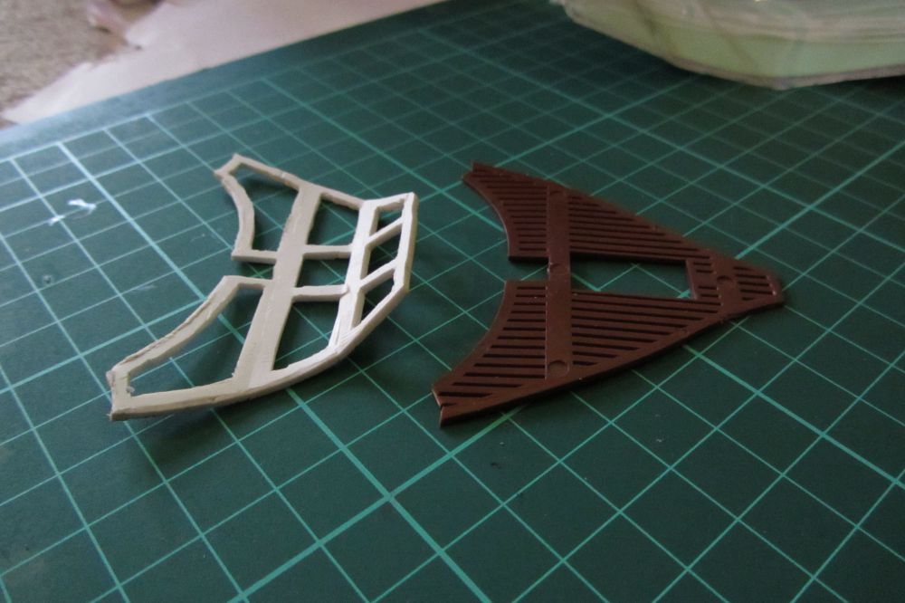

Freitag, 8. Februar 2019, 19:10
So Jungs!
Besser? Links original Bausatzteil, rechts neu, unten misslungen :D
Finale Farbgestaltung und Alterung fehlt noch.

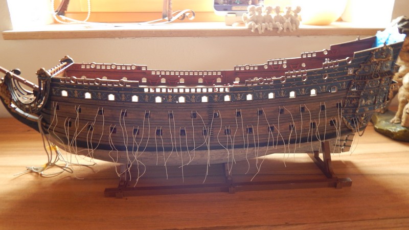

Freitag, 8. Februar 2019, 19:14
Und hier mal eine aktuelle Gesamtansicht, die Seitenteile sind nur angeklemmt ;)

148
Samstag, 9. Februar 2019, 01:13
hallo Rainer
Na das sieht doch um Welten besser aus als der erste Versuch, allerdings vermisse ich noch die Aufwärtsbiegung am vorderen Teil worum es ja schließlich geht. Im großen und ganzen bist du aber doch schon mal auf einem guten Weg. :ok:
Ich werde auf jeden Fall dabei bleiben und deine Fortschritte bewundern. Da ich an meiner eigenen Soleil mit ganz ähnlichen Problemen zu kämpfen hatte, kann ich deine Bemühungen besonders gut nachvollziehen. ich hab dann irgendwann angefangen, mir einen recht umfangreichen Proxxon-Maschienenpark zuzulegen. das erleichtert für mich das Bearbeiten von Kunststoff ganz erheblich. Natürlich bleibt trotzdem noch ne Menge Handarbeit. besonders den Handbohrer samt Mikrobohrerset leg ich dir wärmstens ans Herz.
Ansonsten Daumen hoch von mir und weiter so!!! :thumbsup:

Samstag, 9. Februar 2019, 16:59
Sieht gut aus Rainer beim letzten Bild passt das alles.
Bei den anderen vermisse ich den knick den es machen sollte hast du den auf dem letzten Foto nachträglich gemacht den da sieht's so aus.

Hallo Ihr lieben,
die Biegung der Galionsgräting wird nachträglich gemacht! Das geht ganz gut und wurde von mir schon getestet. Einen "Maschinenpark" hätte ich sehr gerne, wäre finanziell auch möglich. Leider steht mein Arbeitstisch im Wohnzimmer, kein Platz für eine Werkstatt ;(
In der Zwischenzeit habe ich die Fenster mit Mikro Kristal Klear gemacht, simpel und effektiv!
Sonst habe ich noch am Heckspiegel gearbeitet, seht selbst.
