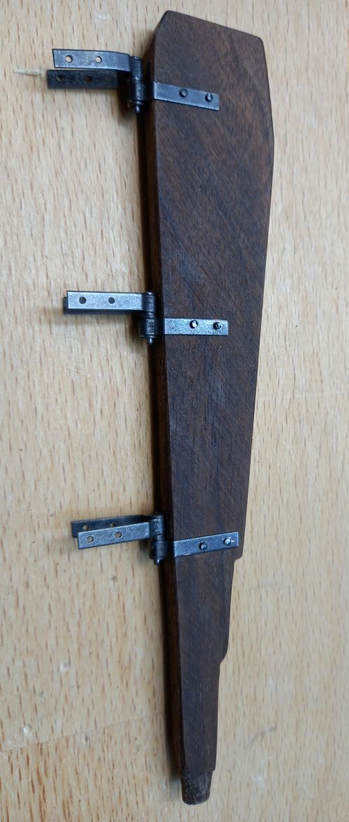

habe noch ein Foto vom Ruder Orginal aus Sperrholz
und eins aus Nussbaum wie ich es einbauen werde
Gruß Franz

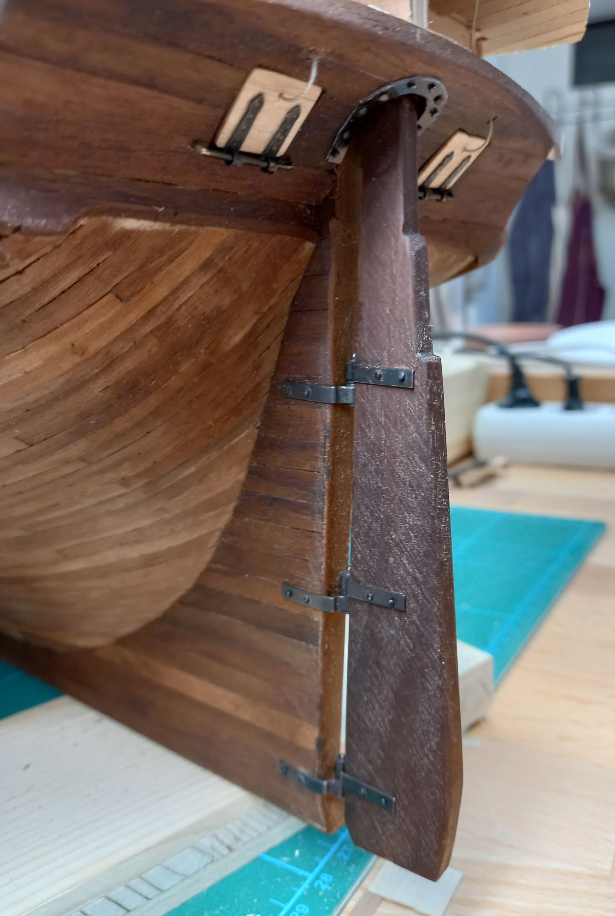

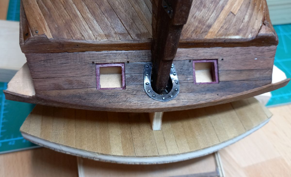

126
Freitag, 26. November 2021, 21:29

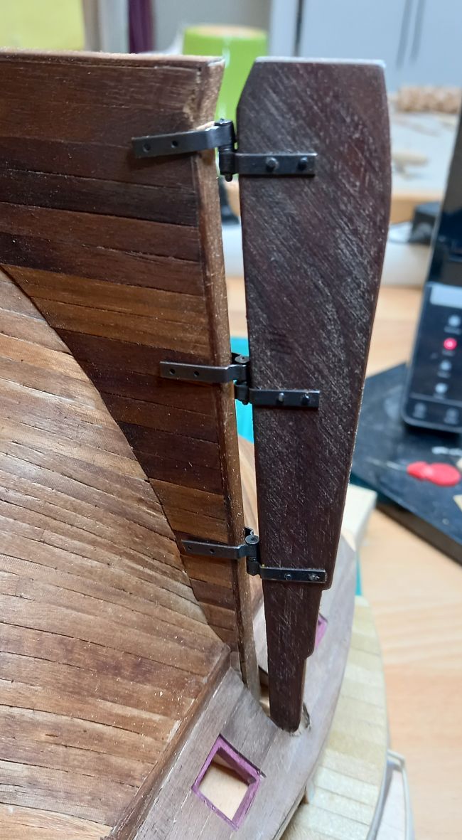

Hallo Matthias,
werde die Fotos jetzt größer einstellen.
Hab sie immer mit max. 75KB eingestellt, mittlerweile geht aber ca. 1,5MB
Mache jetzt mal einen Versuch.

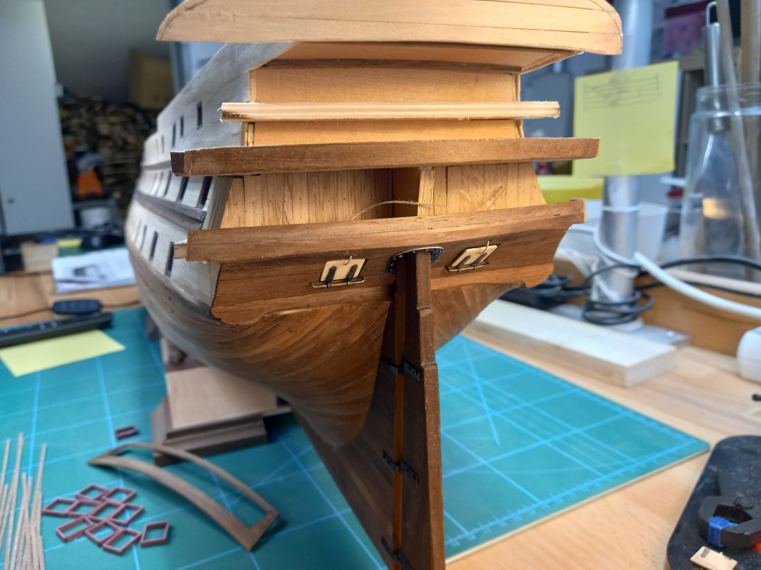

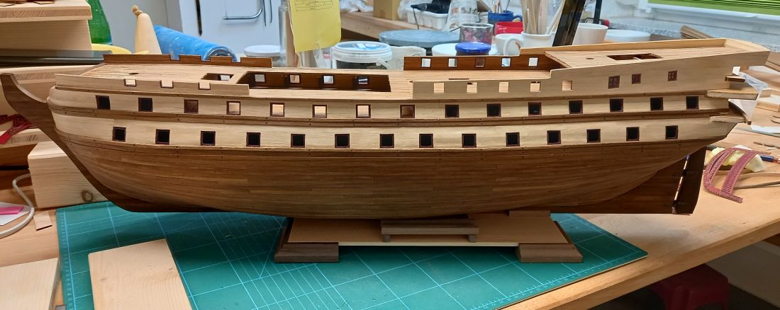

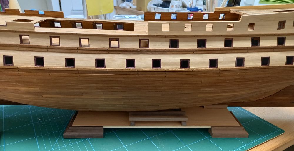

Habe mal das Ruder und die Stückpforten angefertigt.
und hier habe ich mal das Ruder provisorisch raufgesteckt
Hoffe man kann jetzt mehr sehen.
Gruß Franz

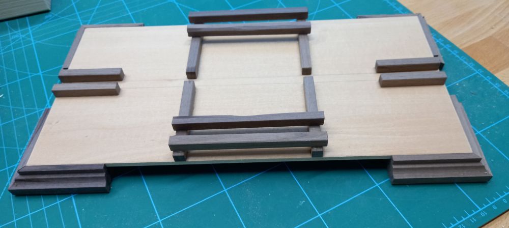

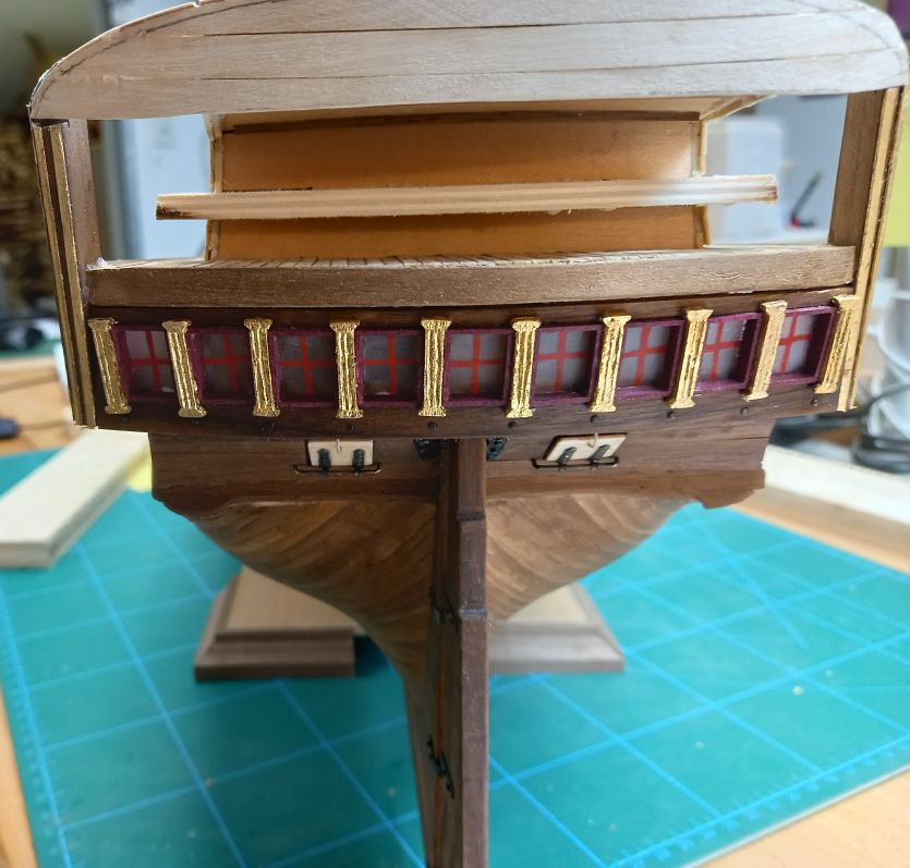

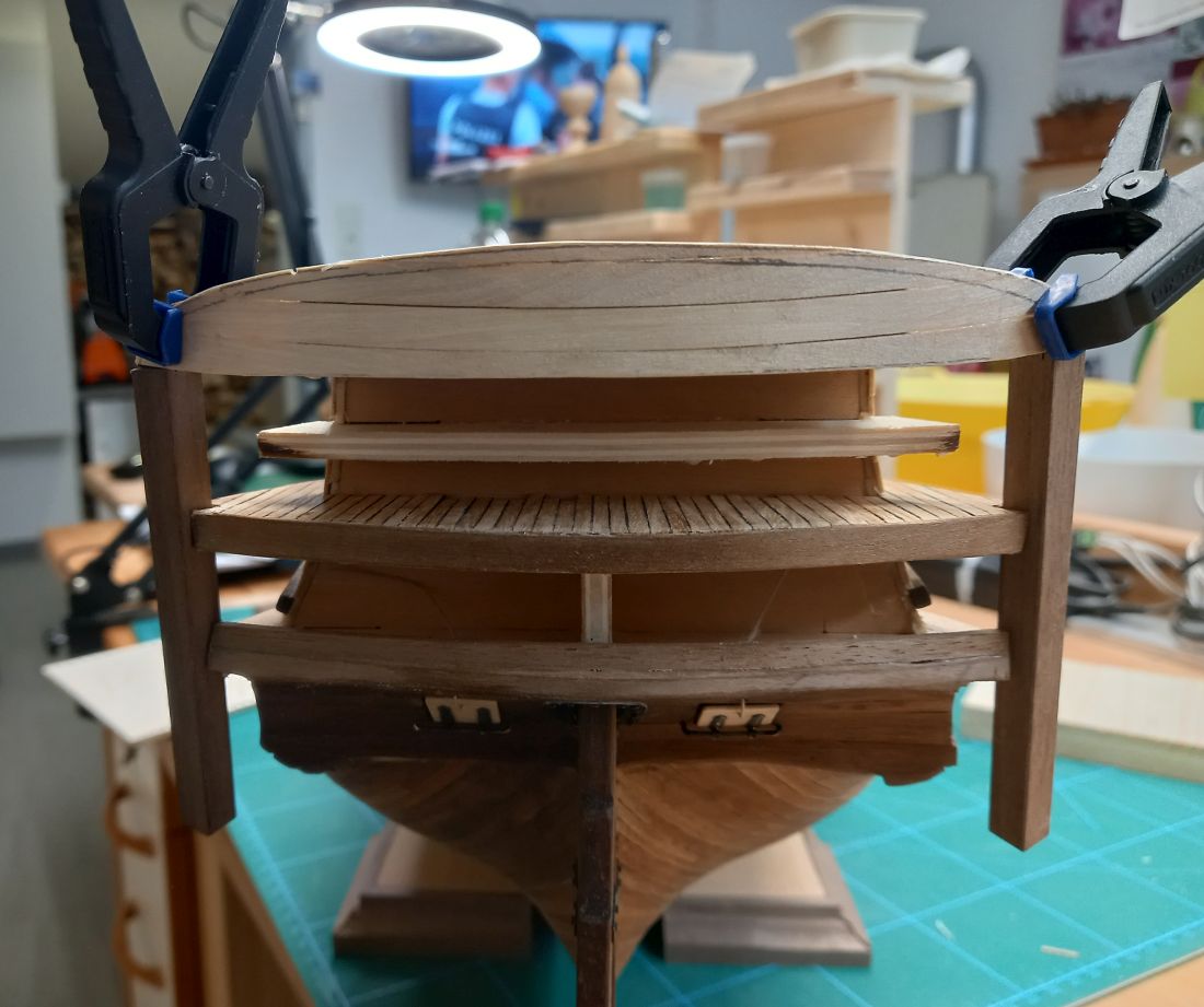

Dienstag, 7. Dezember 2021, 21:27
mache jetzt beim Heckspiegel weiter...habe mal die Ecken ausgeschnitten
und die seitlichen Ecken grob angepasst...müssen noch bearbeitet und verziert werden
Wenn ich ehrlich bin fehlt mir nur etwas der Plan, wie ich weitermache, und es am Ende aussehen wird :nixweis:
Vielleicht hilft ja ein Bier damit mir ein Licht aufgeht :idee:
Gruß Franz :prost:

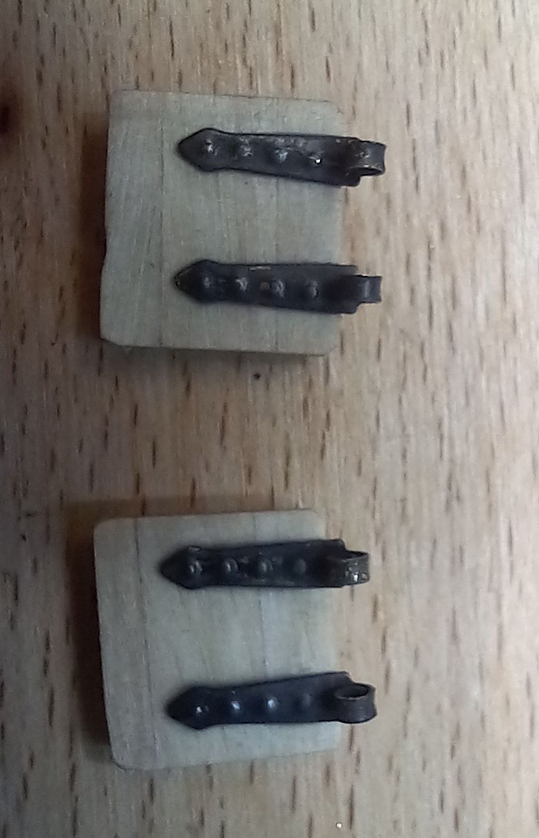

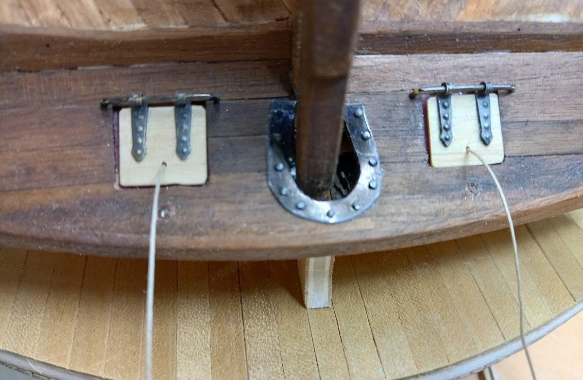

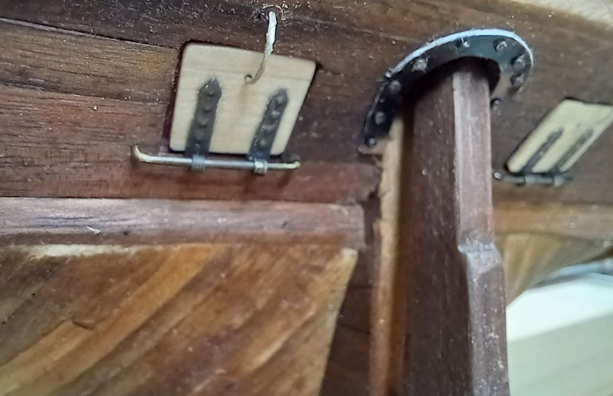

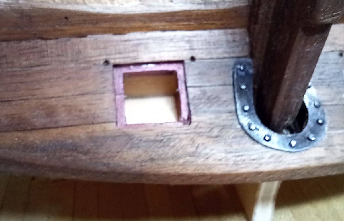

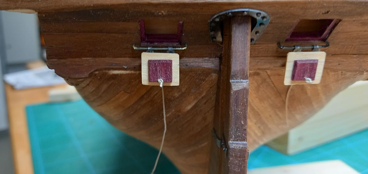

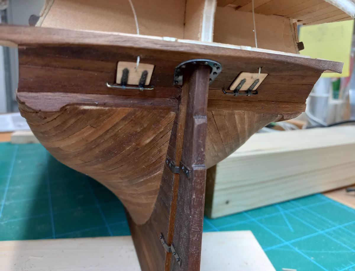

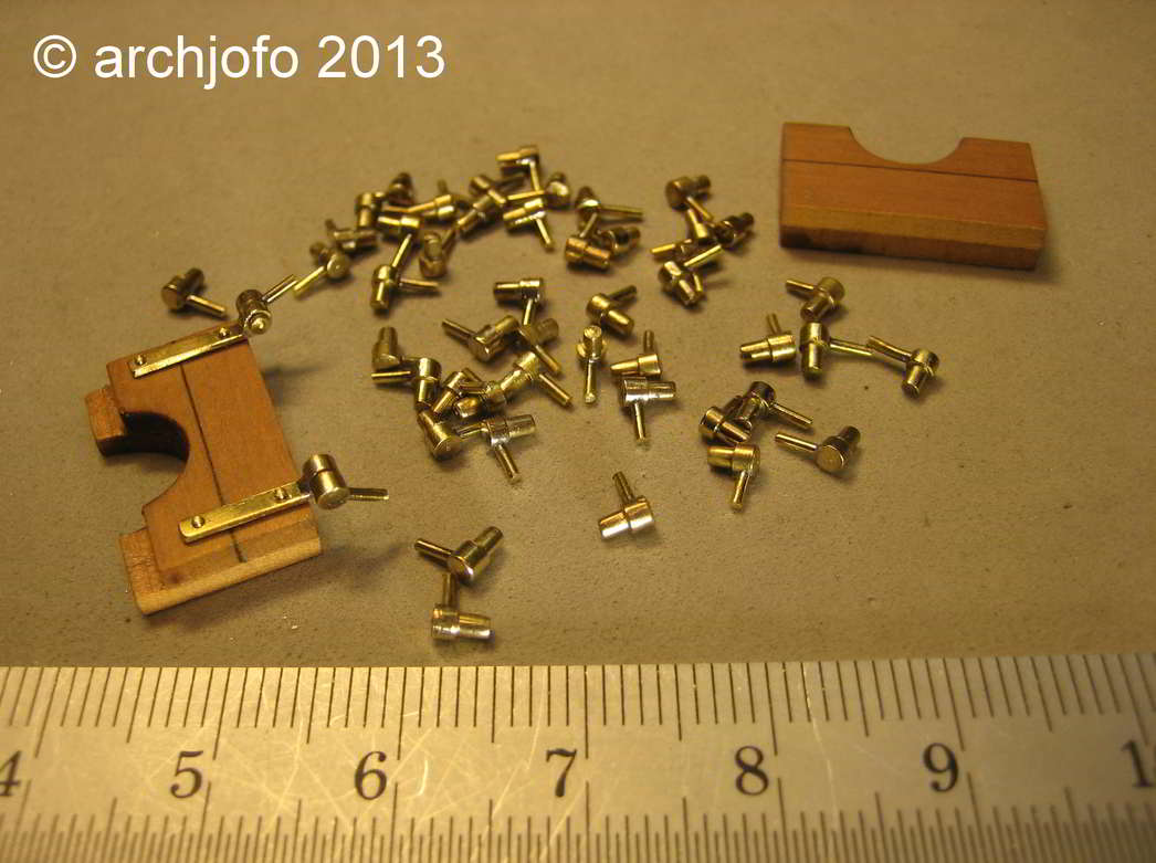

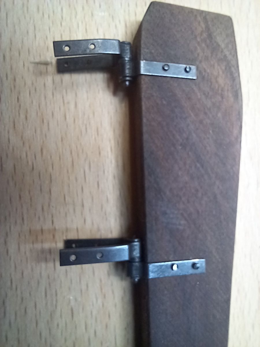

habe mal eine Frage: Wie montiert ihr eure Stückpfortendeckel.
Ich mache das mit einem Bügel, was mir jedoch nicht so gefällt....sieht etwas plump aus.
Bei den gekauften Beschlägen sind zwar Augbolzen und Bolzen dabei, die Dimensionen passen jedoch nicht zusammen.
Bin mir auch unschlüssig wie man das ganze montieren soll :nixweis:
Gruß Franz
Beiträge: 3 591
132
Sonntag, 12. Dezember 2021, 08:35
Hallo Franz,
sehr schönes Modell, außerdem ein französisches Schiff, wofür ich mich besonders interessiere.
Das mit den Bügeln finde ich ehrlich gesagt nicht optimal.
Vielleicht kannst Du es so versuchen, wie ich es für meine französische Korvette gemacht habe:
Hier LINK kannst Du zur Machart noch mehr in Erfahrung bringen.
133
Sonntag, 12. Dezember 2021, 12:34
Hallo Franz,
wird schön dein Modell :-)
Die Pfortendeckel kann man auch wie folgt anbringen. Die schmale Oberkante in der Position der beiden Scharnierbänder mit einem 0,5 mm Bohrer ca 1 mm tief einbohren und einen 0,5er Draht, idealerweise Edelstahldraht, einkleben und ca. auf 2-3 mm abschneiden. Dann den offenen Deckel in der richtigen Position an den Rumpf drücken, so dass der Draht einen minimalen Abdruck macht. Diese Stellen mit 0,5 mm aufbohren.
Die Scharnierbänder auf der Außenseite kann man neben Metall auch gut mit Karton oder Kunststoff imitieren, Nagelungen entweder anbohren und mit einem kurz abgeniffen Drahtstück imitieren, oder mit einem Leimpunkt faken. Scharnierbänder oben mit einem Überstand von ca, 1 mm abscheiden, damit etwas Abstand zum Rumpf bleibt.
Deckel in die Bohrlöcher einkleben. Über den Winkel der Bohrlöcher im Rumpf lässt sich vorher schon der Öffnungsinkel festlegen :-)
https://www.segelschiffsmodellbau.com/t1…ond.html#msg753
Edelstahldraht deswegen, weil er bessere Druckpunkte als Messingdraht hinterlässt. Messingdraht hat den Vorteil, man kann den Wilnkel noch gut nachkorrigieren.
Lieber Gruß, Daniel
134
Montag, 13. Dezember 2021, 07:36
Moin Franz,
so wie Daniel es beschrieben hat, so habe ich es auch bei meiner Yankee-Braut gelöst, hier der Post zum Nachlesen:

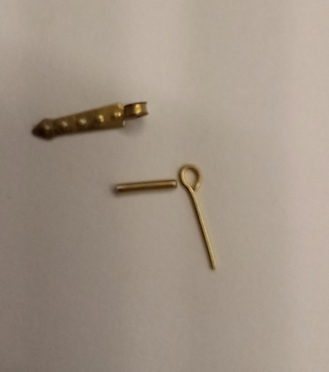

  • »Franz1966« ist der Autor dieses Themas
Beiträge: 225
Realname: Franz
Wohnort: 4202 Sonnberg im Mkr.
135
Montag, 13. Dezember 2021, 19:44
danke für die Antworten. :hand:
Sind alles gute und Interessante Möglichkeiten zur Befestigung, am besten gefällt mir aber die von Johann, auch wenn sie die aufwendigste ist.
Habe dazu auch eine Frage an Johann, mit was lötest Du? Lötzinn? Sind ja ziemlich klein die Teile.
Gruß Franz
Beiträge: 3 591
136
Montag, 13. Dezember 2021, 20:16
Hallo Franz,
ich löte so kleine Teile mit Löstpaste. Diese gibt es für Weichlot, aber auch für Hartlot.
Man kann diese Paste gezielt an die zu lötende Stelle auftragen, und mit einem Bunsenbrenner vorsichtig erhitzen.
Belastbare Lötungen mache ich mit Hartlot.

Hallo Johann,
welche Lötpaste verwendest Du? Kenne die Lötpaste eigentlich nur als Flussmittel :nixweis:
Gruß Franz
Beiträge: 3 591
138
Dienstag, 14. Dezember 2021, 19:27
Hallo Franz,
z. B. die von Bengs-Modellbau LINK zum Hartlöten.

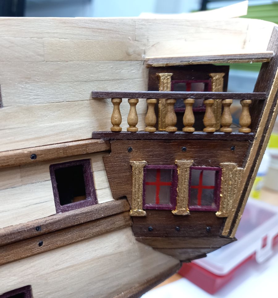

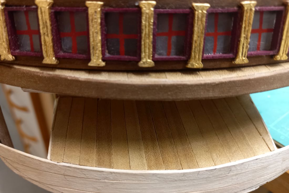

139

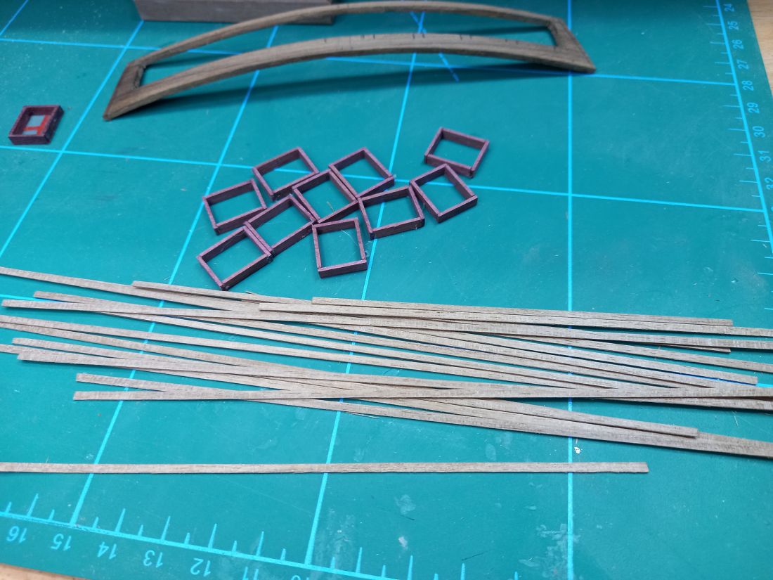

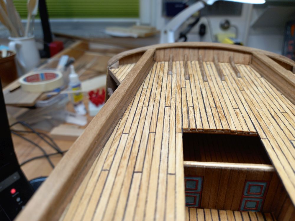

Montag, 20. Dezember 2021, 21:03

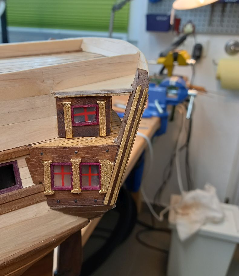

habe mal erste Versuche gestartet um die Seitentaschen herzustellen
Bin am überlegen ob ich die seitlichen Steher auch mit Goldenen Leisten verkleide und auch bei den Seitentaschen noch 2 Leisten draufmache
Da man bei den Fenstern auch etwas durchsieht werde ich die Wände dahinter auch verkleiden, man sieht eh nur schemenhaft durch.
Vorher
Nachher
Gruß Franz

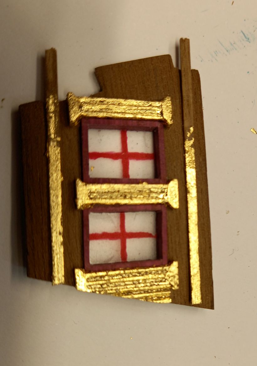

Beiträge: 225
Realname: Franz

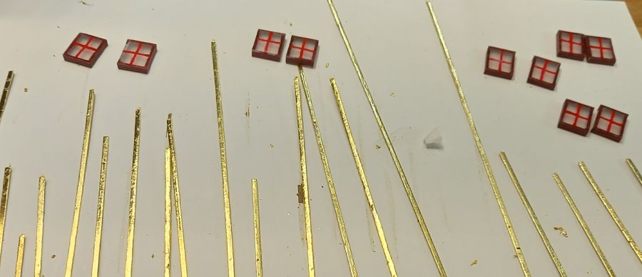

140

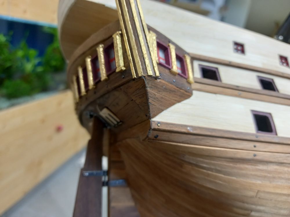

Sonntag, 26. Dezember 2021, 18:37

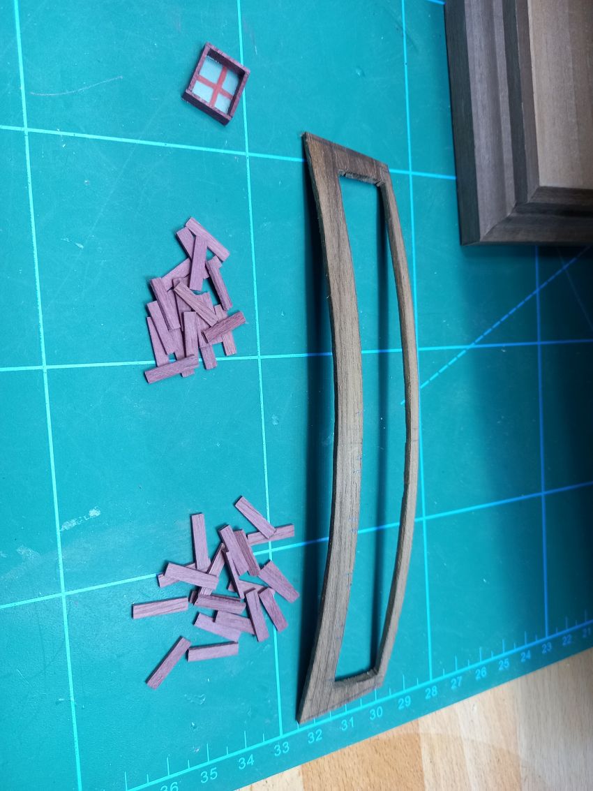

viel habe ich nicht geschafft, aber jeden Tag ein bisschen etwas und dann wird es auch mal fetig :rolleyes:
Habe jetzt die Wände fertig vekleidet,
die Leisten für die Fenster am Heckspiegel zugeschnitten
und zusammengeleimt.
Zu sehen sind auch die Leisten, die zum vergolden vorbereitet wurden.
Nachdem ich die Anschlagmilch (Haftgund) zum vegolden auf dem Fußboden verteilt habe :bang: kann ich das erst morgen erledigen.
Gruß Franz

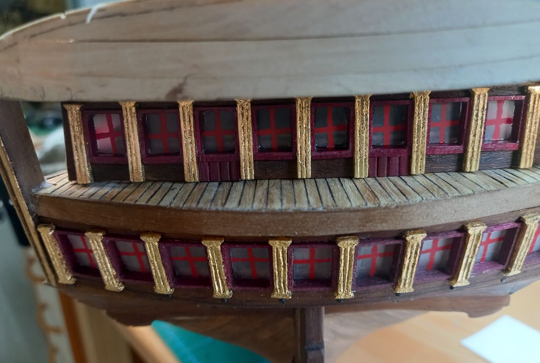

141

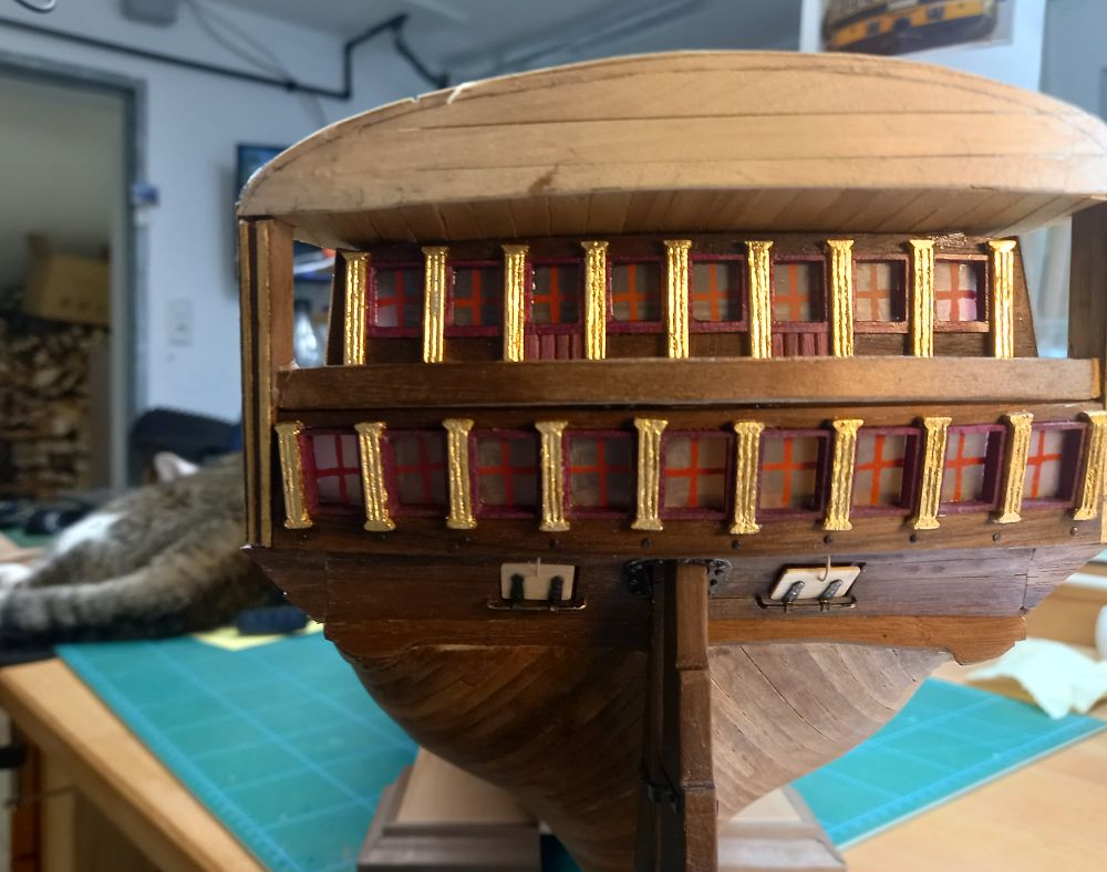

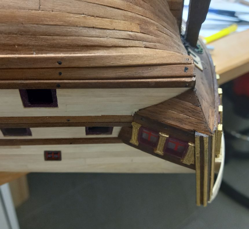

Donnerstag, 30. Dezember 2021, 16:26

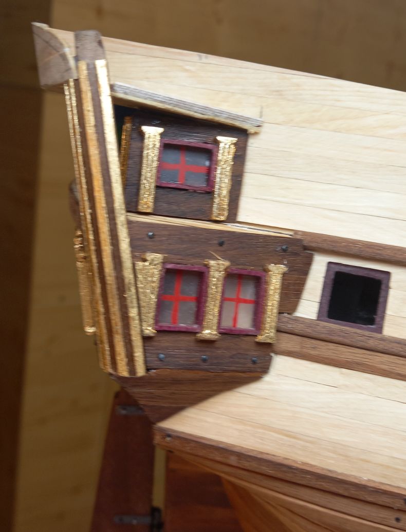

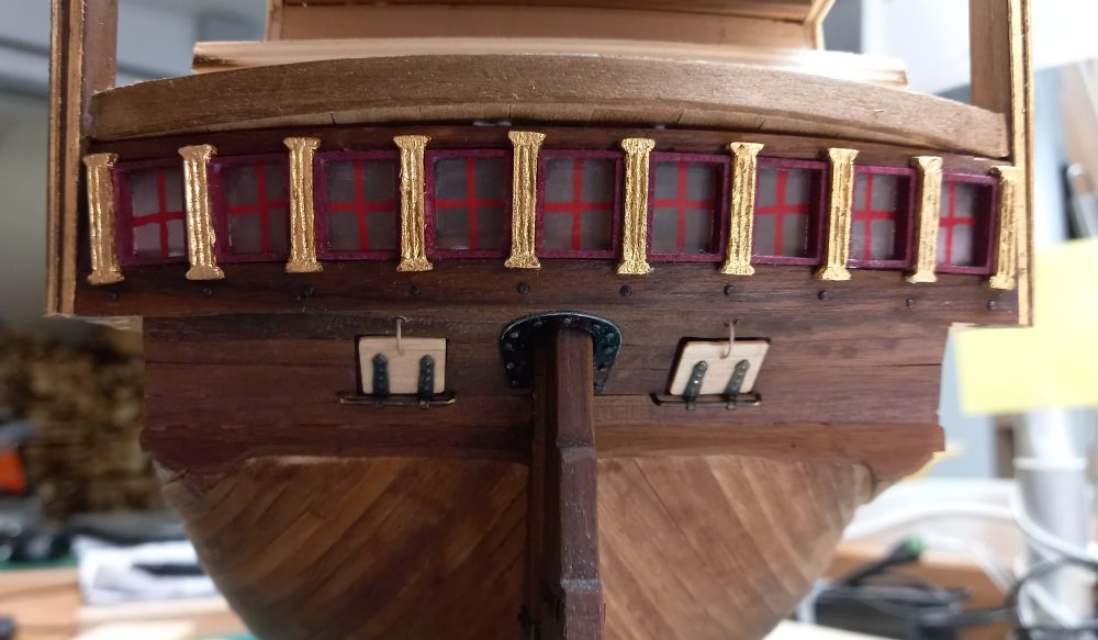

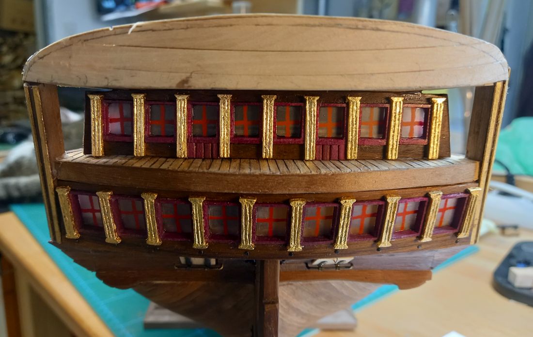

habe wieder weitergebastelt, habe die Fenster und Zierleisten angefertigt....
und dann montiert
Gruß Franz

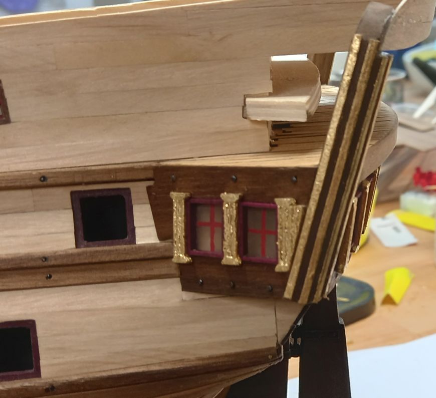

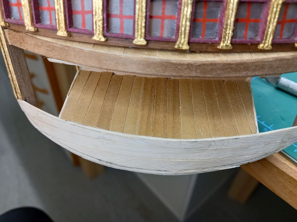

143
Sonntag, 2. Januar 2022, 21:44

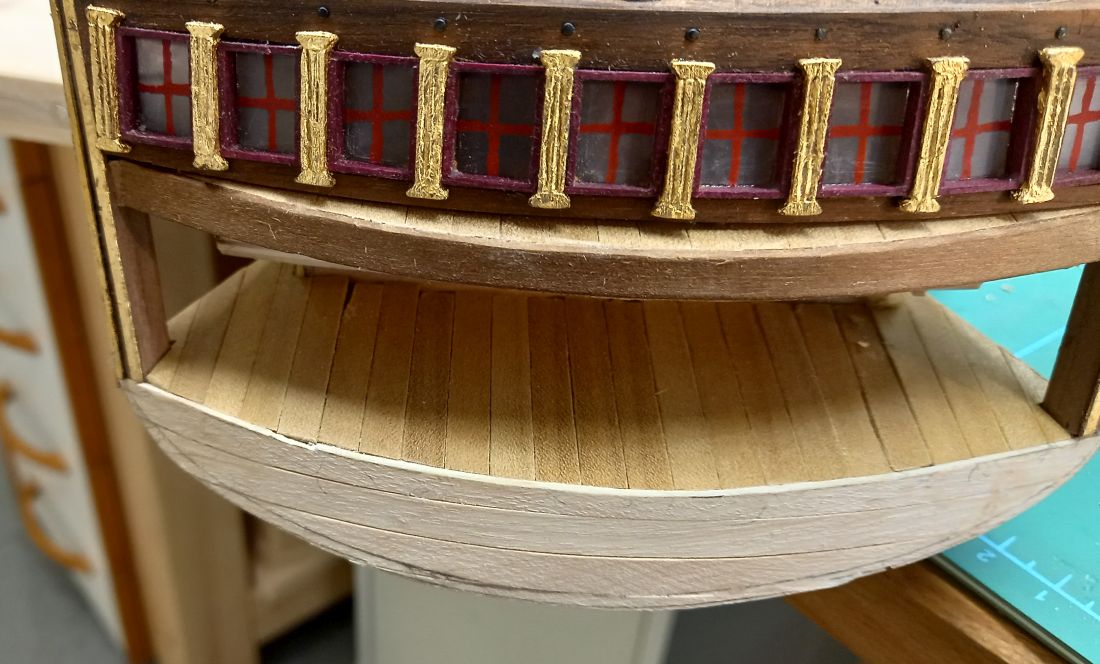

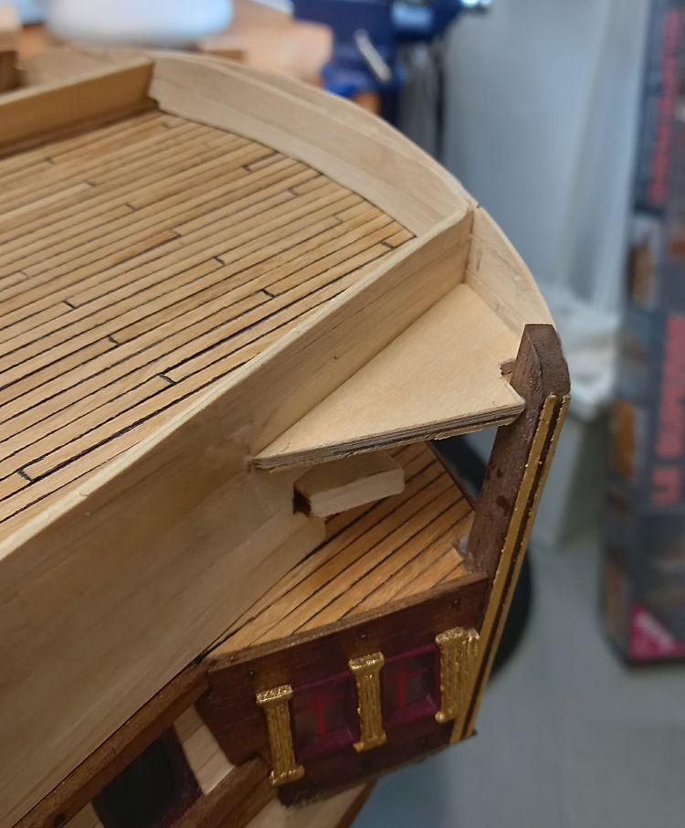

ich habe dort, wo der Balkon hinkommt, eine Decke eingezogen
und dann noch das Eck unter den Seitentaschen verkleidet
Gruß Franz

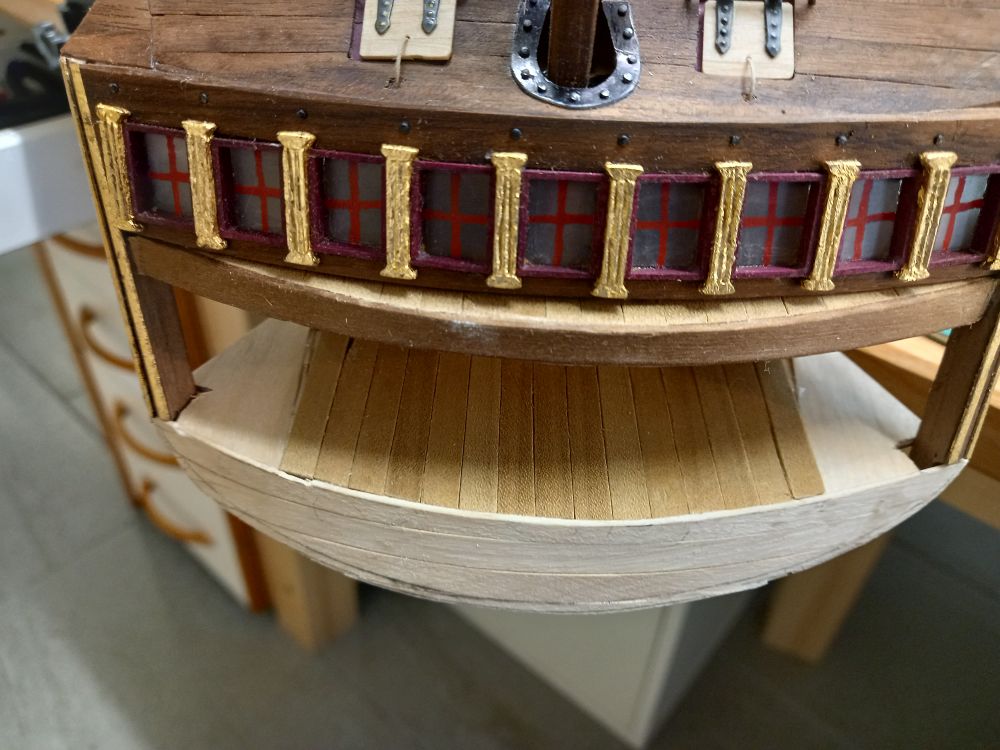

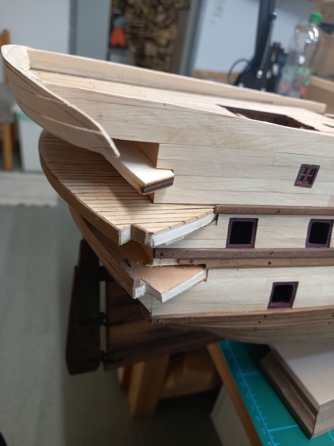

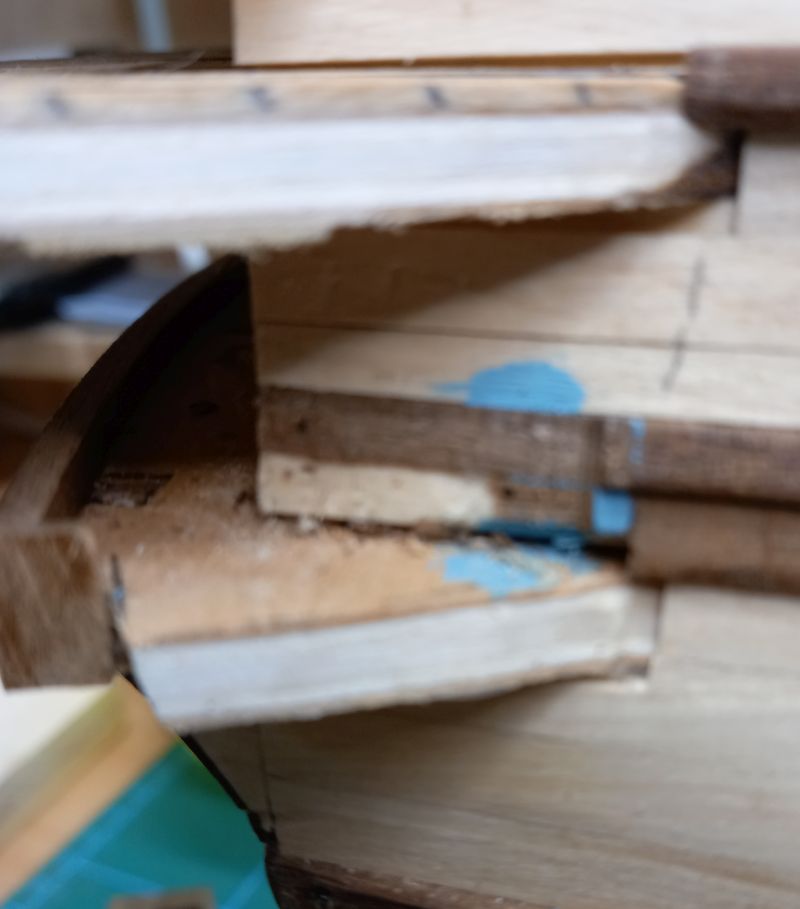

144

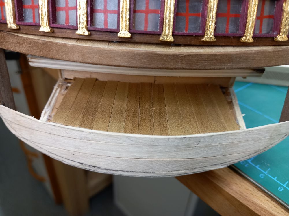

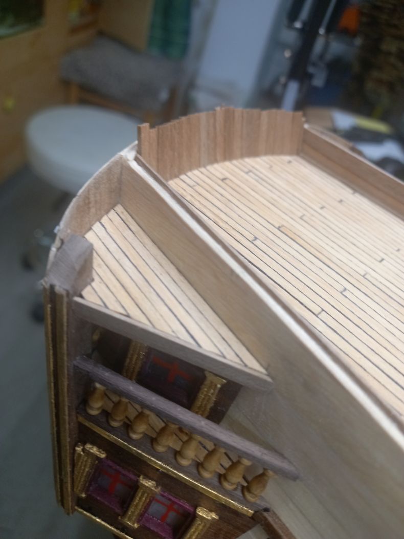

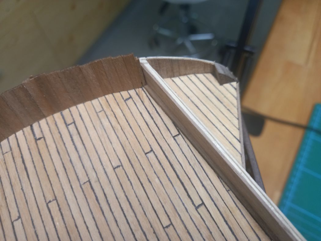

Dienstag, 4. Januar 2022, 20:54

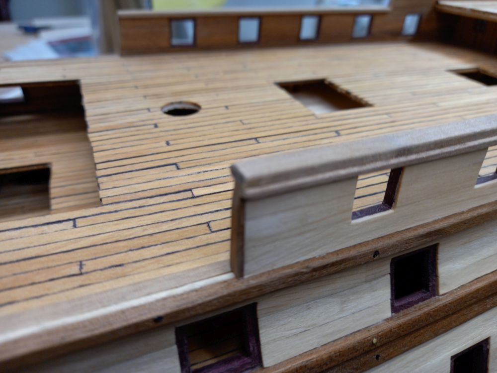

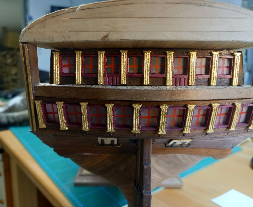

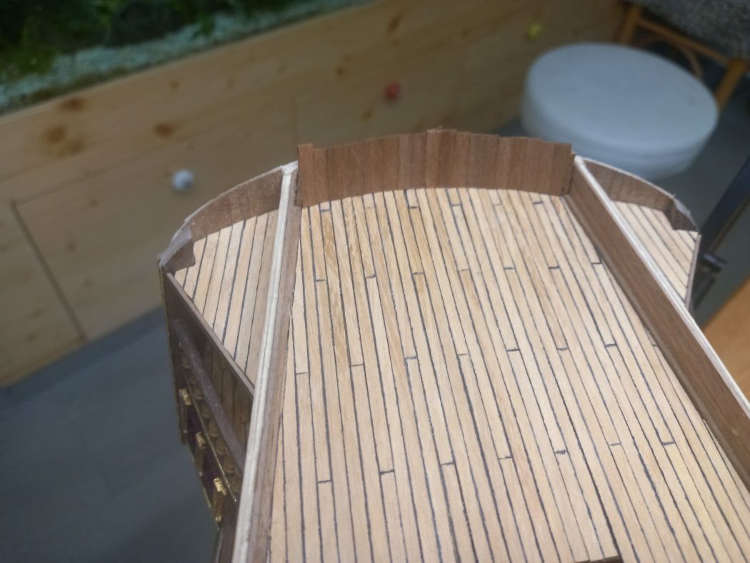

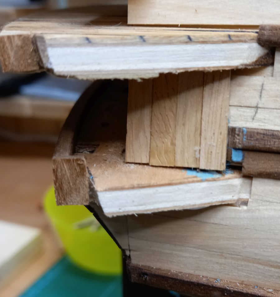

nachdem ich beim Heck einmal genauer hingesehen habe, habe ich festgestellt, das Links und Rechts etwas abgeht :bang:
habe dann wieder ein paar Leisten enternt....
und Sperrholzplatten eingeleimt
Danach habe ich das ganze wieder beplankt, muß aber noch verschleifen..
Ansicht von oben
Gruß Franz

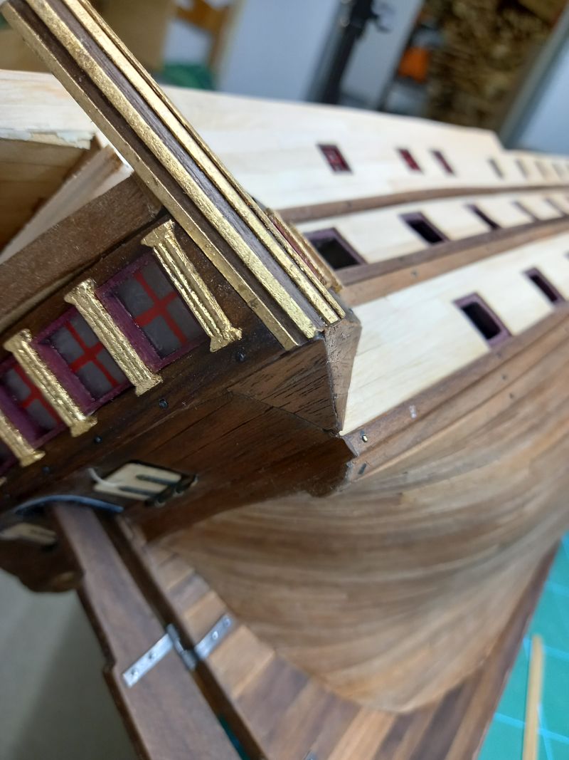

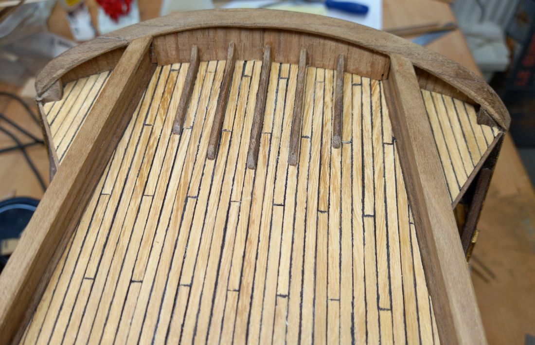

146
Freitag, 7. Januar 2022, 20:15
Hallo Daniel,
danke für dein Lob....motiviert ungemein.
Habe auch weitergebaut...hier ein paar Fotos
Als nächstes möchte ich das Geländer vom Balkon machen...fehlt zwar noch etwas der Plan....wird aber auch werden. :idee:
Gruß Franz

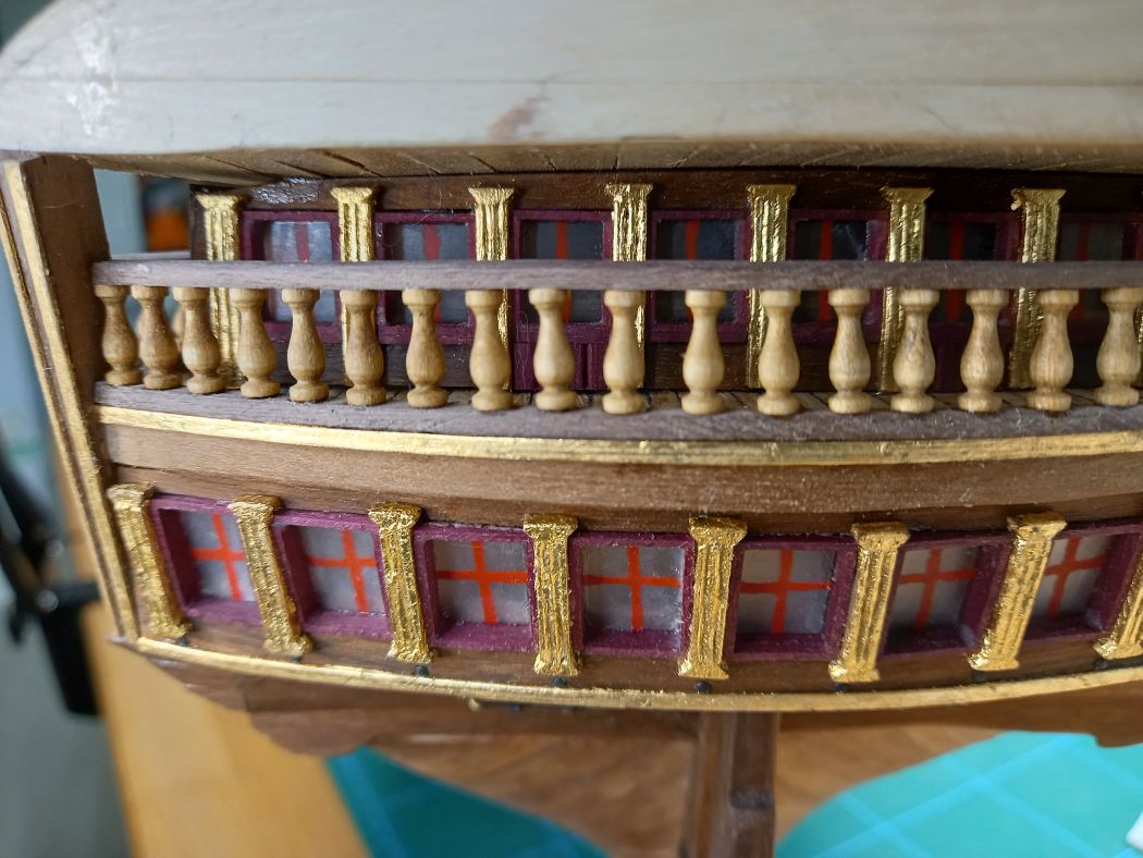

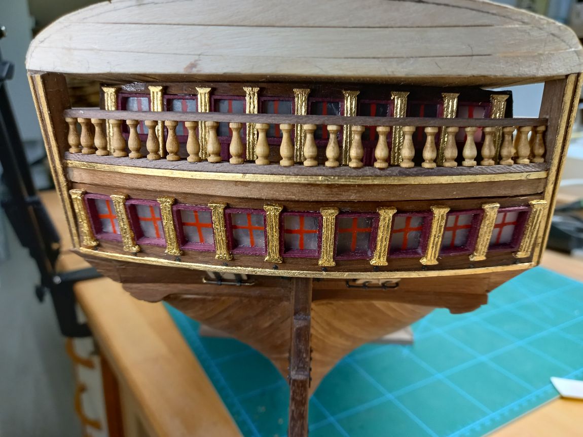

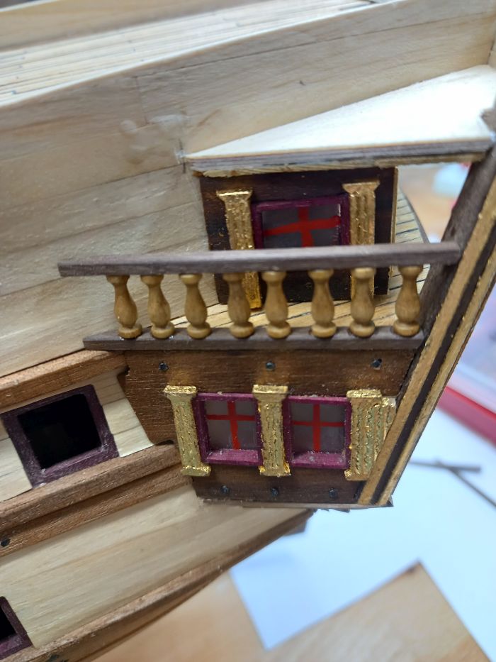

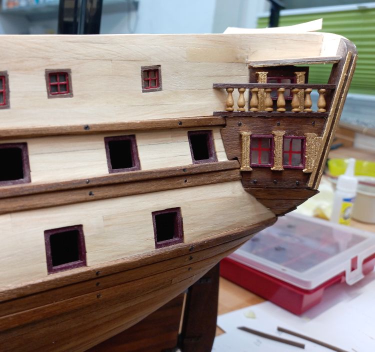

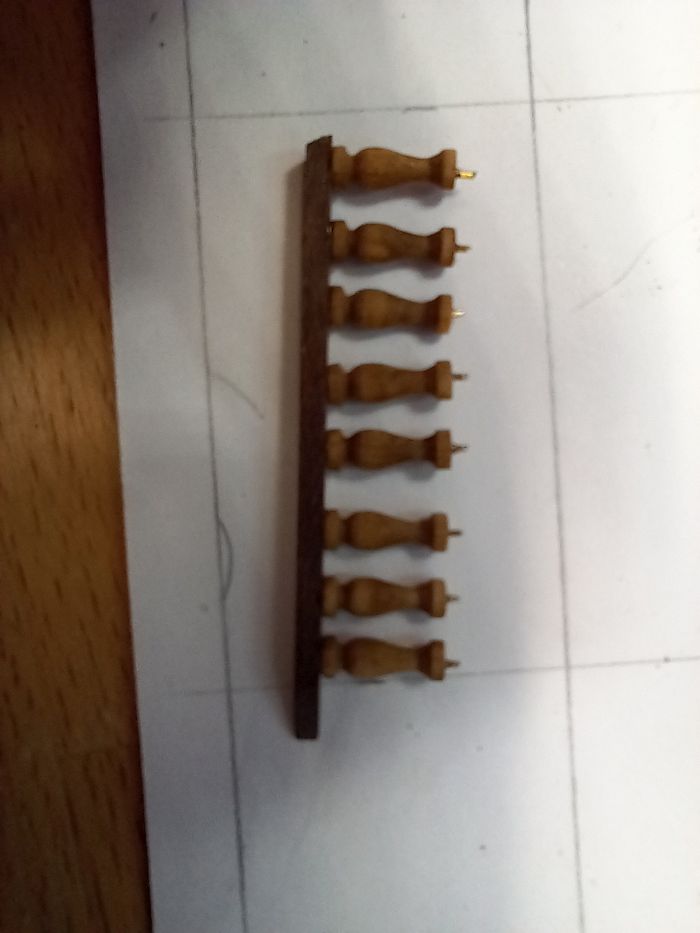

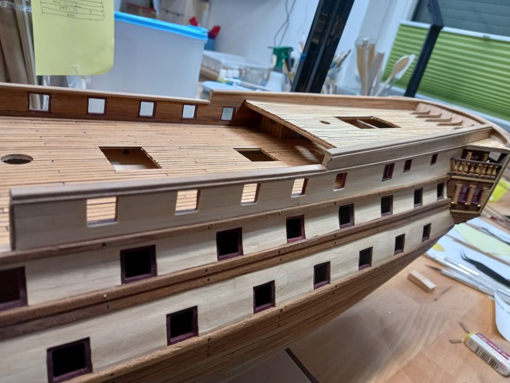

147

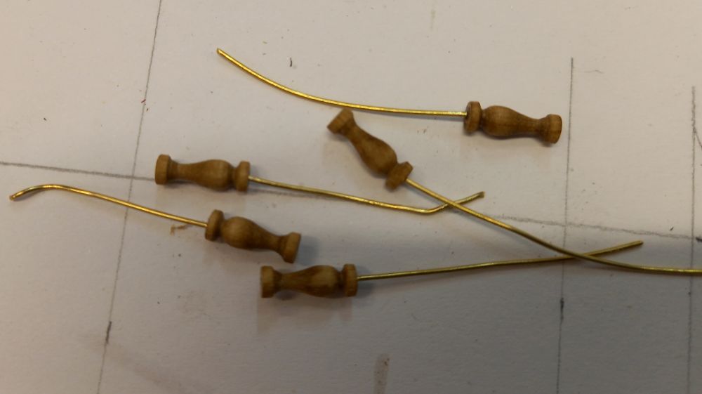

Samstag, 8. Januar 2022, 21:29

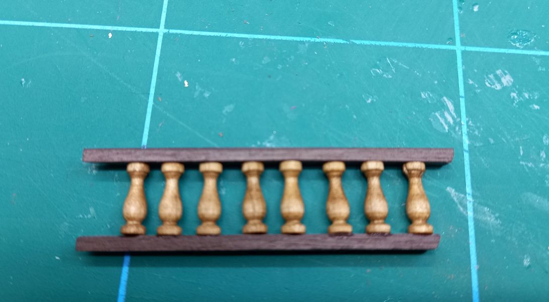

habe mal einen Teil vom Geländer gebaut, dazu habe ich in die Geländerstützen Löcher mit dm 0,6mm gebohrt und einen Messingdraht eingeklebt...
dann habe ich in den Handlauf Löcher gebohrt...
und die Geländerstützen eingeklebt....
dann habe ich das ganze montiert
Gruß Franz

Samstag, 15. Januar 2022, 20:25

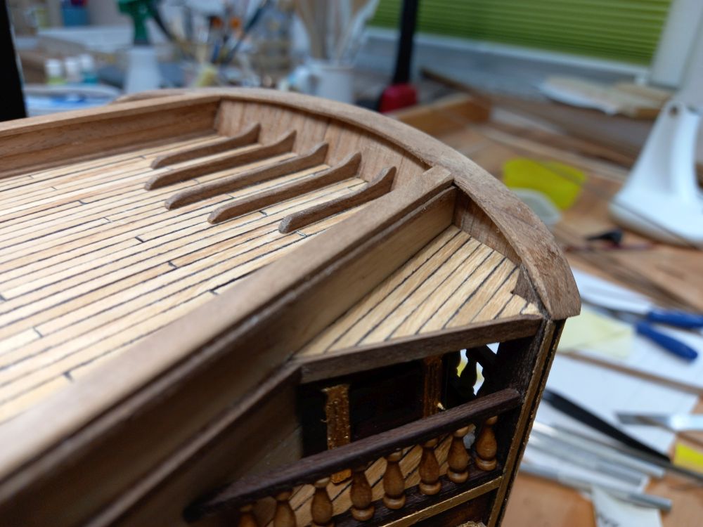

habe jetzt das Geländer am Heck fertiggestellt und noch einige Zierleisten angebracht
Gruß Franz

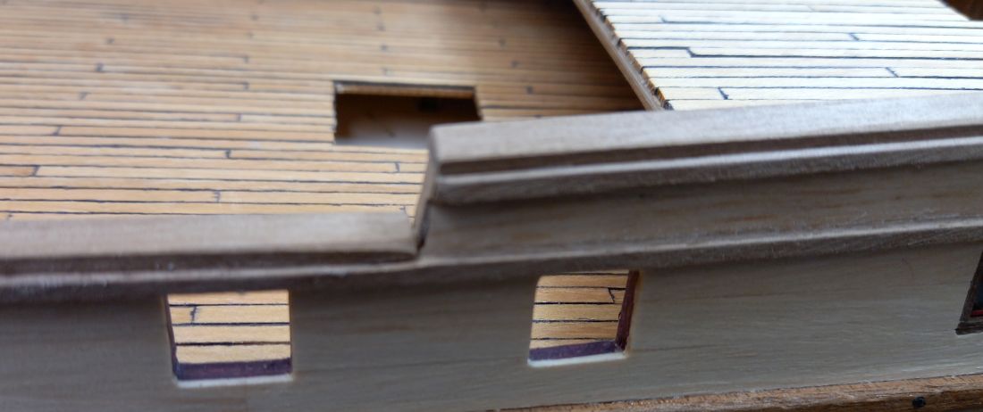

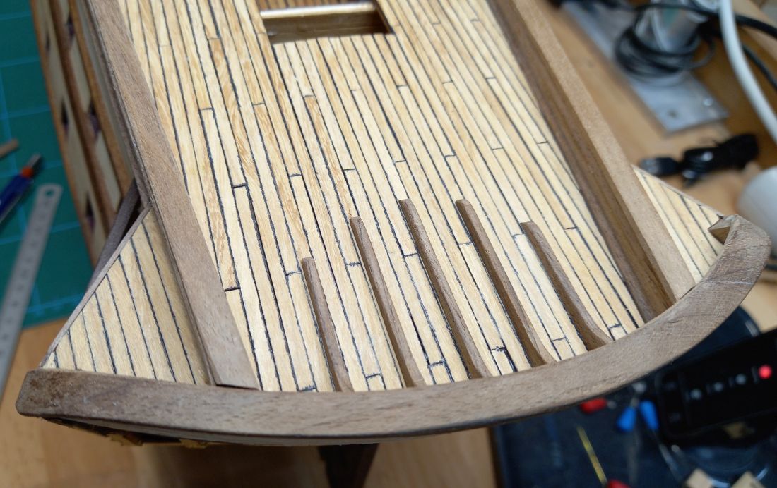

Montag, 7. Februar 2022, 19:17
habe jetzt das Geländer ( Handlauf) und die Bugstützen gemacht. :)
Gruß Franz
