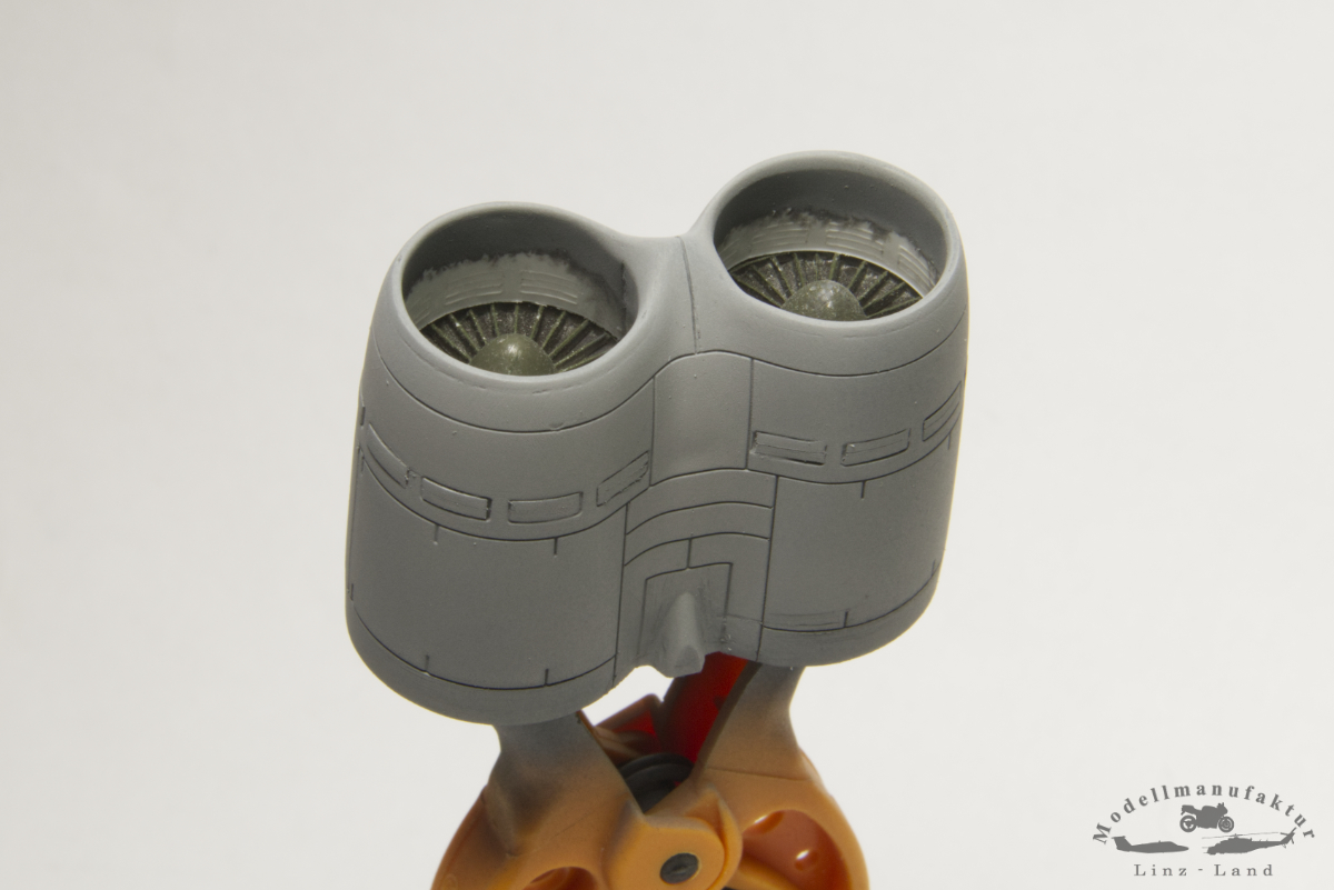

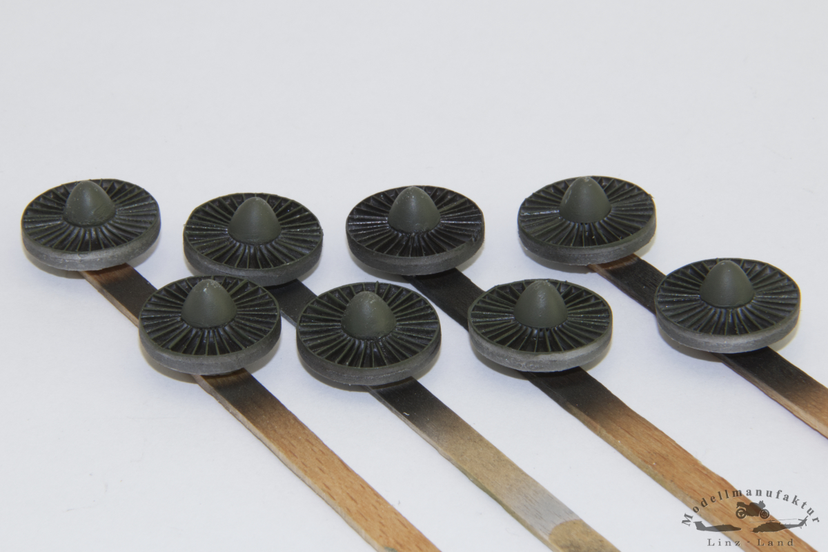

Während der letzten paar Tage gings an den Triebwerken weiter. Als erstes bekamen die Einsätze ihre Farbe, schwarz als Grundierung und danach einen dunklen Alclad Ton und für die Nabenverkleidungen wählte ich Gunze H309, den dunkleren der beiden Grüntöne der Tarnung. Gute Bilder der Triebwerkseinlässe der SIOP-getarnten Maschinen sind leider rar, als ist das ein wenig spekulativ gestaltet.
Die beden Halbschalen der Triebwerksvorderteile wurden dann mit den Einsätzen unter etwas Druck verklebt. Danach habe ich dann die Kreisbögen für die Einlässe eingeklebt und an der Vorderkannte noch etwas mit Sheet aufgefüttert. Das ganze wird dann, wie ganz rechts schon begonnen, noch in Form geschliffen.
War zwar in Summe nicht viel, hoffe es stößt dennoch auf Interesse.

ich finde, die Schaufelvorderkanten aluminiumfarben trocken zu malen brächte optisch mehr Tiefe und entspräche auch mehr dem optischen Eindruck des Originals .
Danke für den Einwand. Allerdings handelt es sich bei den ergänzten Bauteilen nicht um Fanblätter, sondern um feststehende Leitbleche. Diese sind bei den modernen, grauen, B-52H in "Wagenfarbe", sowie ohnehin der ganze Bereich sehr dunkel ist.

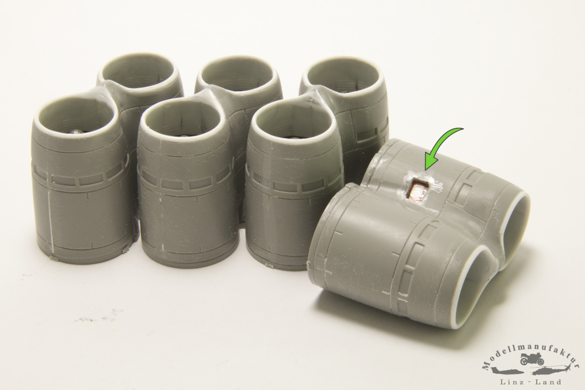

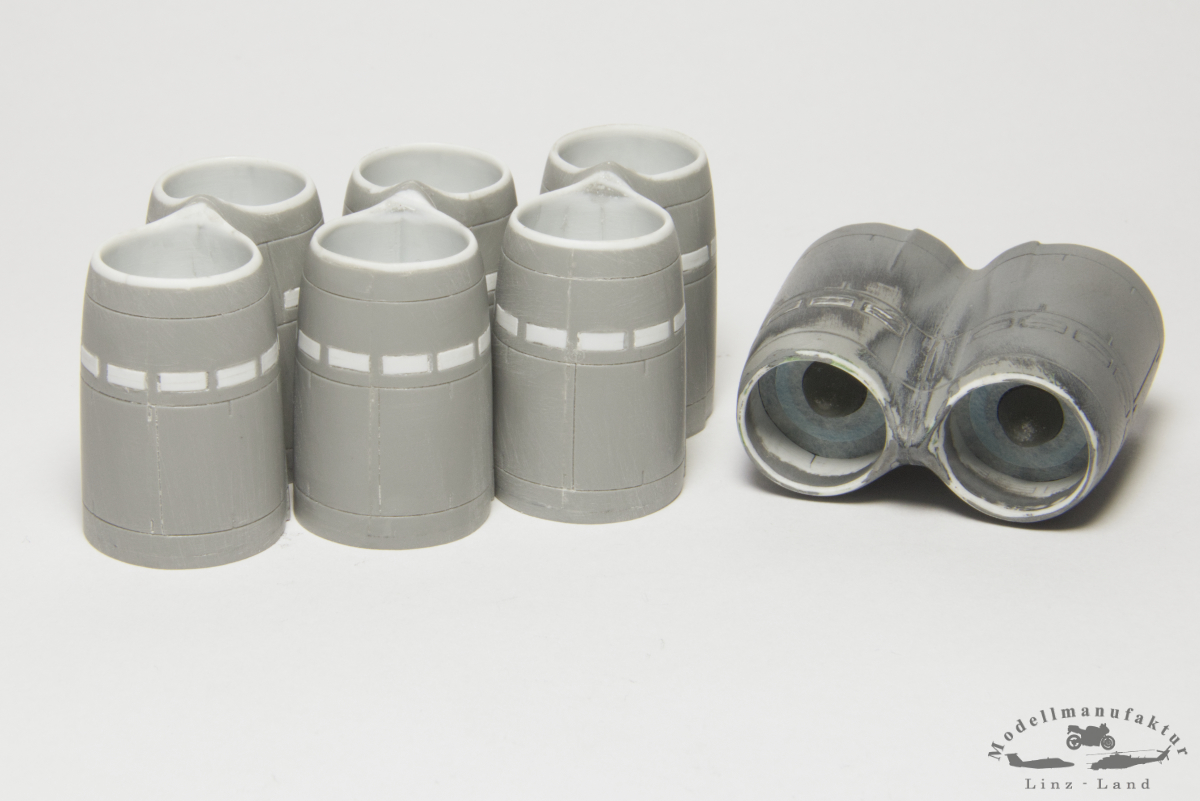

Hallo zusammen.
Schön langsam nehmen die Triebwerke Form an.
Hab mal alle vier Gondeln montiert und verschliffen, die Klebestellen sollten laut Modelcollect eigentlich die Teilung der Verkleidung darstellen, ist leider falsch. Somit erübrigt sich auch die Option, zwei der Treibwerke dank beiligender Triebwerksnachbildung offen darzustellen.
Die Triebwerksausläße sind leider nur als Loch mit Blick ins Leere dargestellt, hier würden die Triebwerksattrappen ein wenig Abhilfe schaffen, die liegen aber wie gesagt nur zweimal bei. Also hab ich mir entsprechend große Aderendhülsen besorgt und ans innere Ende davon die Fanbauteile für die, zum Glück auch beiligenden, Triebwerke der B-52G geklebt.
Die Triebwerksvorderteile sind mittlerweile alle grob in Form gebracht. Auch hier wurde die Teilung der Zugangsklappen an korrekter Stelle grviert und die bausatzseitig vorgesehene Klebestell sauber verschliffen. Das innere Backbordtriebwerk erhielt noch eine Öffnung für den Anschluß der Druckluftbodenversorgung.
Eines der Triebwerke habe ich mal zur Passprobe zusammengefügt, wie man sieht, bleiben auch an den Pylonen noch ordentlich Spalten.
Zur Veranschaulichung der Größe hab ich mal einen Smart daneben geparkt. 8)
Soweit mal wieder von mir.
