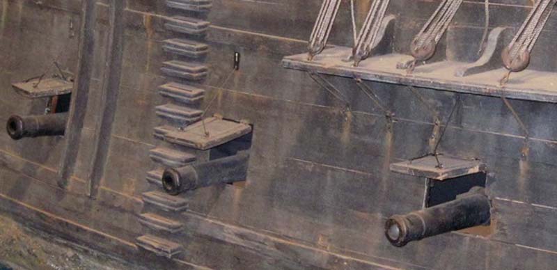

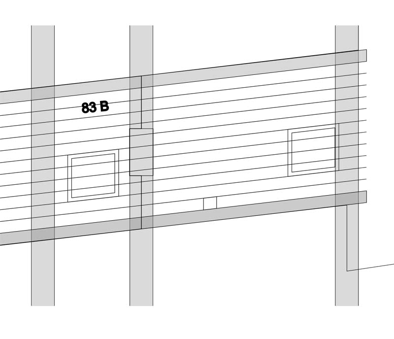

Hier eine Skizze der hinteren Stückpforten des Batteriedecks mit der größten Steigung.
Weiter noch Beispielfotos aus meinem Fundus, wie versprochen.
Du siehtst, die Seiten verlaufen immer entlang der Spanten- genau genommen bilden die Spanten ja auch i.d.R. die Seiten der Trempelrahmen.
Schau Dir hierzu bitte mal im Mondfled - "Historische Schiffsmodelle" die Seite 97 an! Die Zeichnung "Stückpforte, Spantenbau" zeigt das sehr unmissverständlich.
lg Mickey

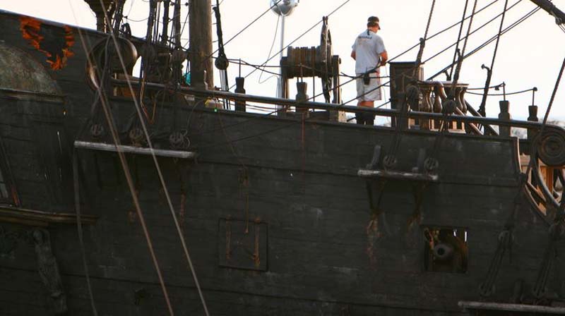

Hier kann ich aber noch einwerfen, dass bei der Pearl die Stückpfortendeckel niemal ganz nach oben auf Anschlag geöffnet wurden.
Sie standen eigentlich immer nur rund im 90° Winkel zur Bordwand.

Hier noch schnell die Bilder nachgereicht...
Und hier noch im geöffneten Zustand. Höher wurde die nie geöffnet.

Chris, ich bin eigentlich überzeugt davon, dass es so funktionieren kann.
Dirk hat es ja schön illustriert - wenn auch im Extremfall die seitliche Neigung heftig ist. Hier kann ich mir dann auch vorstellen, dass, wie Hagen es sagt, die Deckel sich verkanten.
Jedoch zeigen die von mir eingestellten bilder, dass die Deckel eben nicht vollständig hoch gezogen werden sondern ein wenig über horizontal bleiben.
Röler, ich werde die Tage mal einen Dummy bauen und meine bzw. die Filmversion testen. :ok:

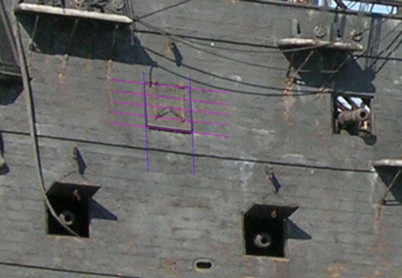

Schau mal hier - Plankenverlauf, Winkel der Ober- und Unterkante und Spantenverlauf eingezeichnet.
Ich hoffe, dies macht Deine Problematik etwas klarer.
