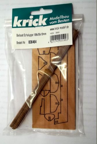

Erstmal zu dem bestellten packet von krick.Das ist eine Frechheit.angeblich wurden die teile laser geschnitten.wenn das stimmt,dann haben die nen laser für bergbau benutzt.Sowas von grob und ungenau.
Dann ist die platte wo alles eingefasst ist von grund auf schief.eines der pakete war so schief das ich den kiel an 3 stellen brechen musste um ihn einigermaßen gerade zu bekommen.Mein fazit,kauft sie euch nicht.der preis von knapp 15 euro ist für das teil total überzogen.
Aber nu zu dem was ich versucht habe daraus zu machen.
Hier mal das Material was geliefert wird.einmal die platte mit den laser teilen und ein bünden nussbaumleisten in 0,5x3,0 mm

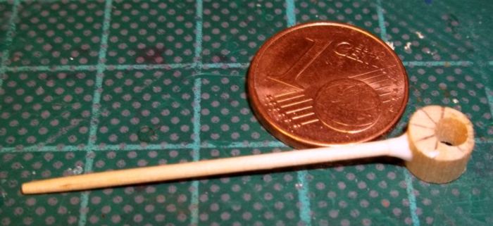

Jetzt fehlt nur noch das ruder und die pinne.ruder hatte ich aber keine pinne.OK im schleifen bin ich ja mitlerweile geübt.Also eine leiste genommen und schleifen,und schleifen,und schleifen,,,,.........
Bis es dann genau so aussah wie ich sie mir vorgestellt habe.
Ha.dachte ich fertig aber irgendwas fehlt noch ?( ?( ?( :kaffee:

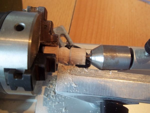

:idee: :idee: :idee: Ein fuß für das teil.zack rums drechselbank raus,holz eingespannt und los gehts.
Dann noch aus restmaterial was ich liegen hatte ne vitrine geschustert und fertig ist das teil.
Und so hat man eben mal so nebenbei ein Modelschiff neu in der sammlung stehen.
