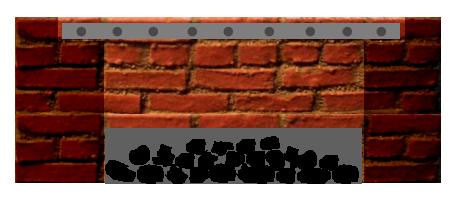

Sonntag, 12. August 2012, 00:51
And now for something completely different (Filmzitat für Dr. Hobo):
Die Kochstelle
Da es wegen der Brandgefahr recht unwahrscheinlich ist, daß die Feuerstellen auf alten Segelschiffen aus Holz oder Styropor gebaut
wurden, habe ich mich für Miniaturziegel aus dem Modellbahnbereich entschieden. Diese wurden mit Uhu plus auf ein Sperrholzrähmchen
geklebt.
Nach jeder Ziegellage...
...wurde ein Stückchen Pappe als Abstandshalter aufgeklebt.
Nach drei Doppelreihen...
...folgte eine Einzelne...
...um später den Grillrost platzieren zu können.
Mit einer geheimen* Mixtur wurden nun die Fugen gefüllt...
...und der überstehende Rest mit Taschentüchern und nassen Wattestäbchen entfernt.
Wenn alles soweit getrocknet ist, wird der Innenteil mit Ruß geschwärzt, dazu später mehr.
*) Die Zusammensetzung ist tatsächlich geheheim, da Ich das Zeug mal vor Jahren für ein Straßendiorama verwendet habe und nicht
mehr genau weiß, was drin ist. Ich meine mich zu erinnern, daß ich Gipspulver mit schwarzem Pigment abgetönt habe, kann aber auch
sein, daß es einfach nur Zement ist.
@Frank: ich werde dich wohl doch nicht mit der Elektrifizierung des Feuers belästigen, da alles Notwendige soweit vorhanden ist. Aber
würdest du mir verraten, wie du die grandiosen Holzkohlen für Schmidts Galeere gezaubert hast?
Viele Grüße,
Martin

die werden dann mit stark verdünnter Ölfarbe ganz ganz leicht gedunkelt.
So, dass sie später - im Schatten liegend, bei ausgeschalteter Beleuchtung - noch nach Kohlen ausschauen.
Mach sie nicht zu dunkel, da sie direkt über den klaren, superhellen roten LEDs liegen werden.
Die LEDs werden dann auch genauso bearbeitet. im Linsenbereich werden sie dann aber noch einmal angeschliffen.
Dort tritt dann das meiste Licht aus. Die LEDs liegen horizontal ausgerichtet auf die "stark gllühenden Kohlen".

wenn ich die Daten richtig verstanden habe, dann soll deine Feuerstelle später mal so aussehen:
Ist das Rost dann nicht etwas zu weit von den Kohlen entfernt?
Vielleicht sollte man da doch etwas weniger Höhe vorsehen.
Oder hab ich die Daten falsch interpretiert?

ursprünglich hatte ich mir das so vorgestellt, daß die Wanne den Sperrholzrahmen abdeckt und die Ziegel
darüber sichtbar sind, die Wanne wäre dann bis zum Rand gefüllt. Aber man kann die Wanne natürlich
höher setzen, allerdings darf sie dann nur 35x35mm messen, da die Ziegel leicht nach innen überstehen.
Da das Gitter nur eingelegt ist und die gesamte Kochstelle später zu Wartungsarbeiten herausnehmbar
sein wird (ich werde sie lediglich mit ein paar winzigen Leimtropfen sichern, damit für die Kinder der
Eindruck entsteht, sie wäre fest), kann die Technik natürlich fest mit der Mauer verbunden werden, da
sie notfalls von oben und unten zugänglich ist - auf diese Weise könnte die Installation bündig mit der
Innenwand abschließen. Doch mal schicken?
