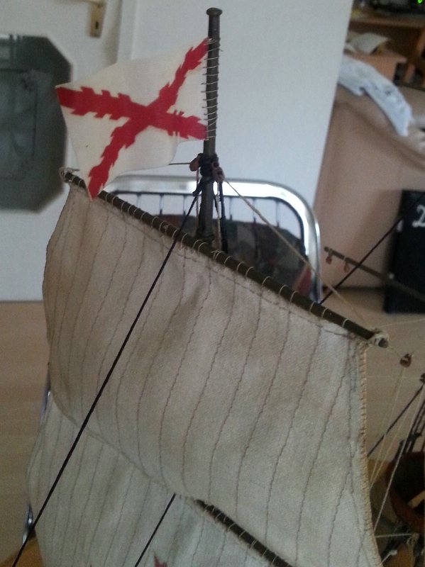

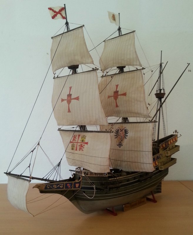

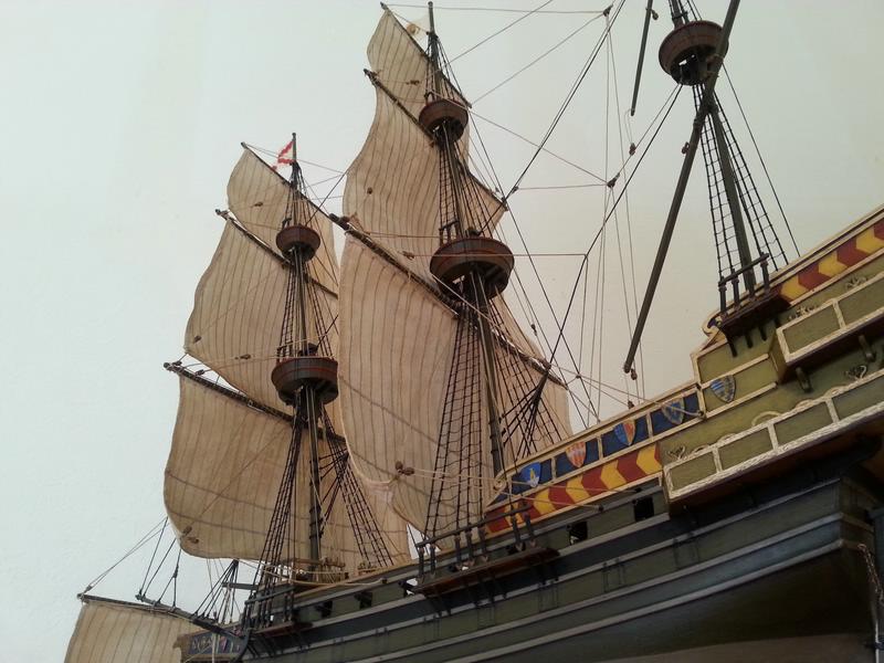

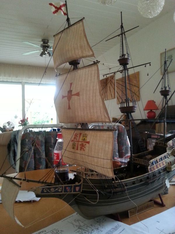

175
Freitag, 24. Oktober 2014, 12:54
Hi Dirk :wink:
